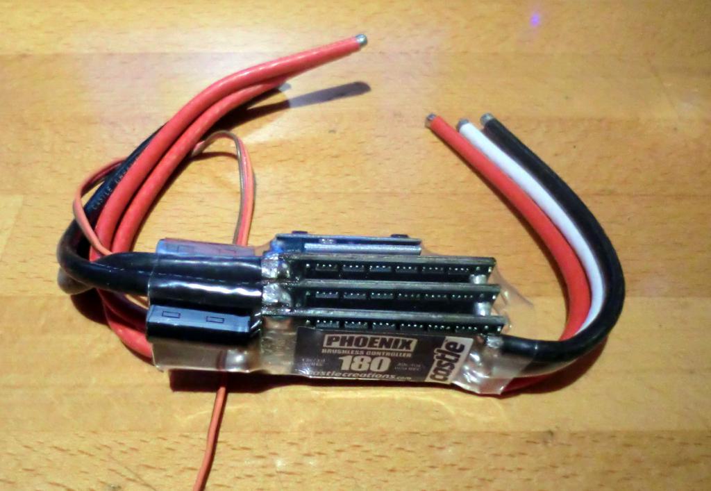

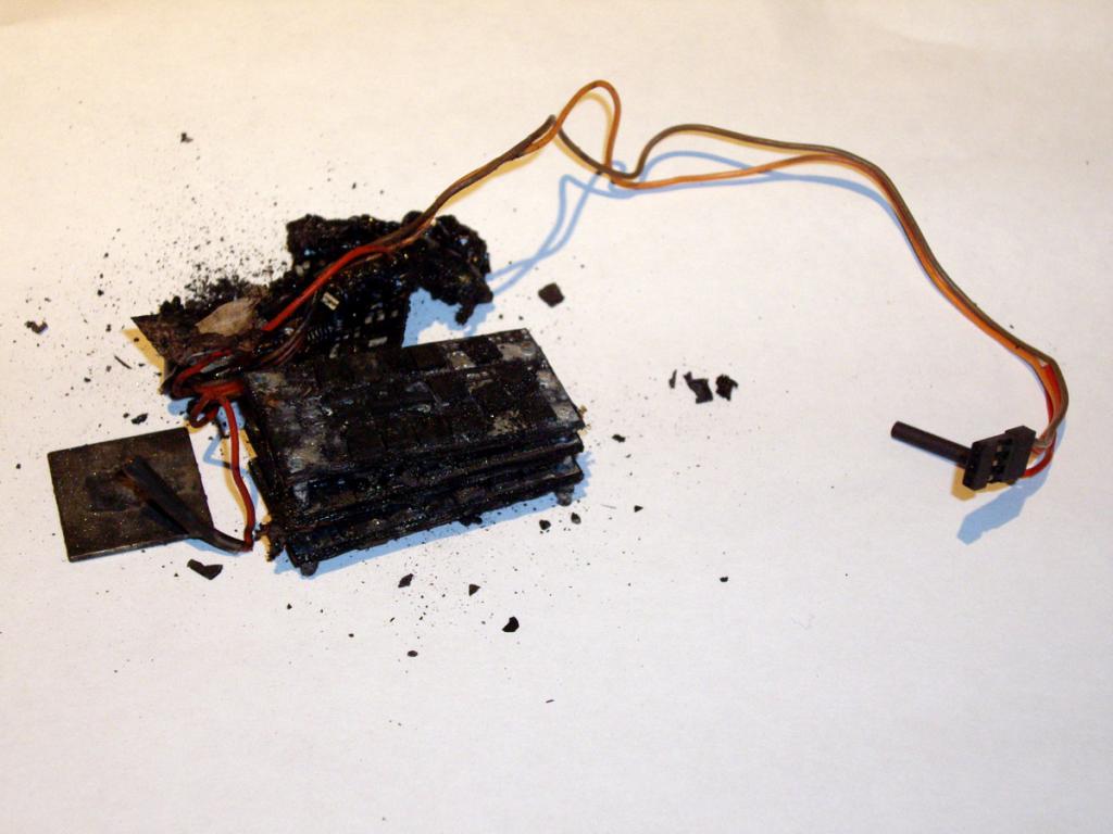

      Castle Creation Phoenix 180.........
      Før:
      Etter:
ID:	590772Click image for larger version

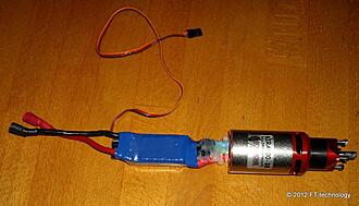

        #993
        Da var alternativet til CC og NEU klart - KIRA med FAI18

          [QUOTE=Quadrocopter;323334]Castle Cremation Phoenix 180.........
          Før:
          Antar før bildet var umodifisert !?
          Øystein T.
          EF Extra 300 70"
          Speedfire F5B
          Baudis Fosa F3B
          Ascot F3B
          Lynx Carbon
          EF Extra 300, 58" Electric
          T-Rex 700N
          www.artistic3d.net
            #995
            Originally posted by OTA
            ....Antar før bildet var umodifisert !?
            Ja, det er en helt ny som jeg har liggende (åpnet boksen nå )

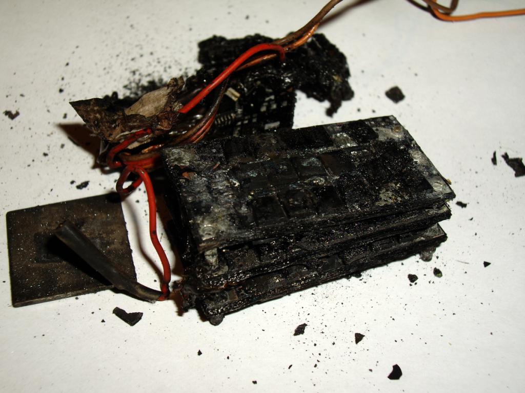

                  Vel, da var NEU og CC friskmeldt.
                  Hadde en liten samtale med CC og fikk avklart et par ting som høyest sannsynlig var med på å drepe Phoenix 180'en (Noen hundre watt mer en beregnet, kjøling og ESC oppsett)
                  Da er det bare å sette i gang med å modde ESC, lage nye lufte hull og kjøpe ny propell, regner med at flyet snart er ferdig utluftet slik at det går å ha innendørs
                  Litt surt å lære på denne måten men....

                          #1002
                          Hadde vært interessant om du kunne utdype hva som ligger i lærdommen og friskmeldingen av CC/NEU !
                          Skal prøve å få tid til å modifisere CC180'en jeg har og putte kombinasjonen tilbake i modellen for å teste litt på nytt.
                          Det vi kom fram til var at ESC'en trolig hadde gått for varm og en/eller fler av MosFET'ene har tatt fyr og brent over, ryker noen så får de resterende så mye mer belastning at man ender opp i et total havari.
                          Videre var anbefalingen å få i gjennom iallefall en liten luftstrøm slik at man får en noe kjøling. Dette er den enste modellen jeg har som har helt tett FW
                          Til slutt var det å fly F5B og ikke show - maks 2 sekunder pådrag og en relativ lang pause før nye 2 sekunder.... ikke 4-5 sekunder som jeg drev på med.
                          Ang F5B Amp ratingen på 180 så er ikke den mellom 200 og 250 Amp. Det kan trekkes mer men kun som peak i et meget kort tids intervall. Ser du nevner 400A men vil ikke CC gjengen en gang høre på.
                          Det jeg kommer til å fokusere på er å få vesentlig bedre kjøling og kontroll på ESC timingen, så får jeg hive inn Eagletree loggeren for å en bekreftelse på hva Amp trekket og temperatur på motor/ESC er under flyturen.
                          Starter med en standard spinner med en "liten" prop og går oppover.
                          Grunnen til at jeg friskmelder er at kombinasjonen var i.h.t. hva delene normalt skal tåle så inntil jeg finner ut noe annet så går jeg ut i fra at det var miljøet rundt ESC'en eller feil på ESC'en som førte til havariet.
                          Har fått en del turer med KIRA/JAZZ kombinasjonen og er kjempe fornøyd med denne så jeg stresser ikke for å teste CC/NEU kombinasjonen

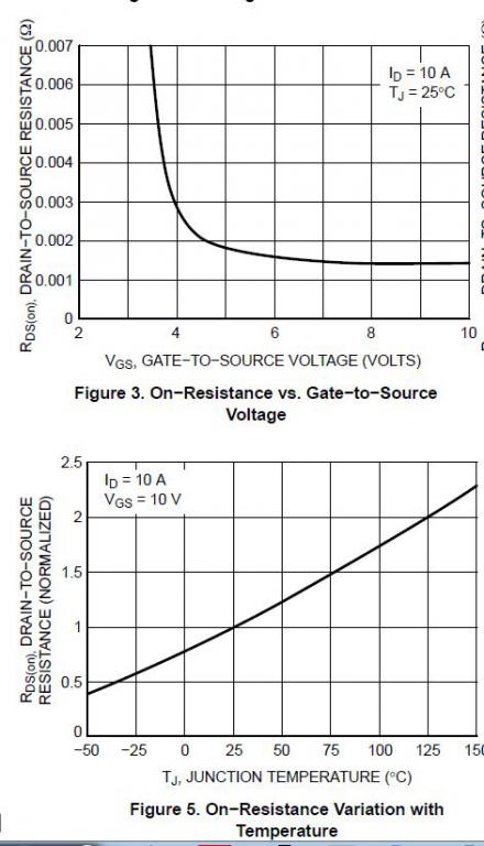

                                Sjekket litt opp hva egentlig mod'en gjør som gir en økning i antall amp som kan trekkes og oppdaget en litt annen skremmende bieffekt.
                                Her er et utsnitt av databladet på MosFET'en
                                Det de gjør er å øke Gate to Source spenningen fra 10 til 12 volt noe som gjør at man kommer en liten del lenger ned på ON Drain to Source (RDS) motstand kurven Fig 3. (egentlig så lite at jeg egentlig ikke kan se at det skulle bety noe som helst - kurven er omtrent rett her likevel )
                                Det som skremmer meg mer er hvordan temperaturen påvirker ON Drain to Source motstanden (Fig 5) (dette er den indre motstanden i MosFET'en som strømmen ut til motoren må passere igjennom når MosFET'en leder maksimalt), har MosFET'en en Junction temperatur på 25 grader så ligger RDS på ca 1 mOhm, men - stiger tempen til 125 grader så stiger motstanden til 2 mOhm. Dette er en dobling av motstanden noe som igjen fører til en dobling av tapet og dermed en voldsom økning av varme utviklingen.
                                Dette er en dramatisk større endring sammenliknet med hva mod'en gir i forbedring og et vesentlig viktigere punkt å forholde seg til. Dette viser at en relativ liten grad av kjøling (luftgjennomstrømning) kan gi mulighet til å trekke en god del mer strøm sammenliknet med om ESC'en "bader" i sin egen varme.
