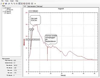

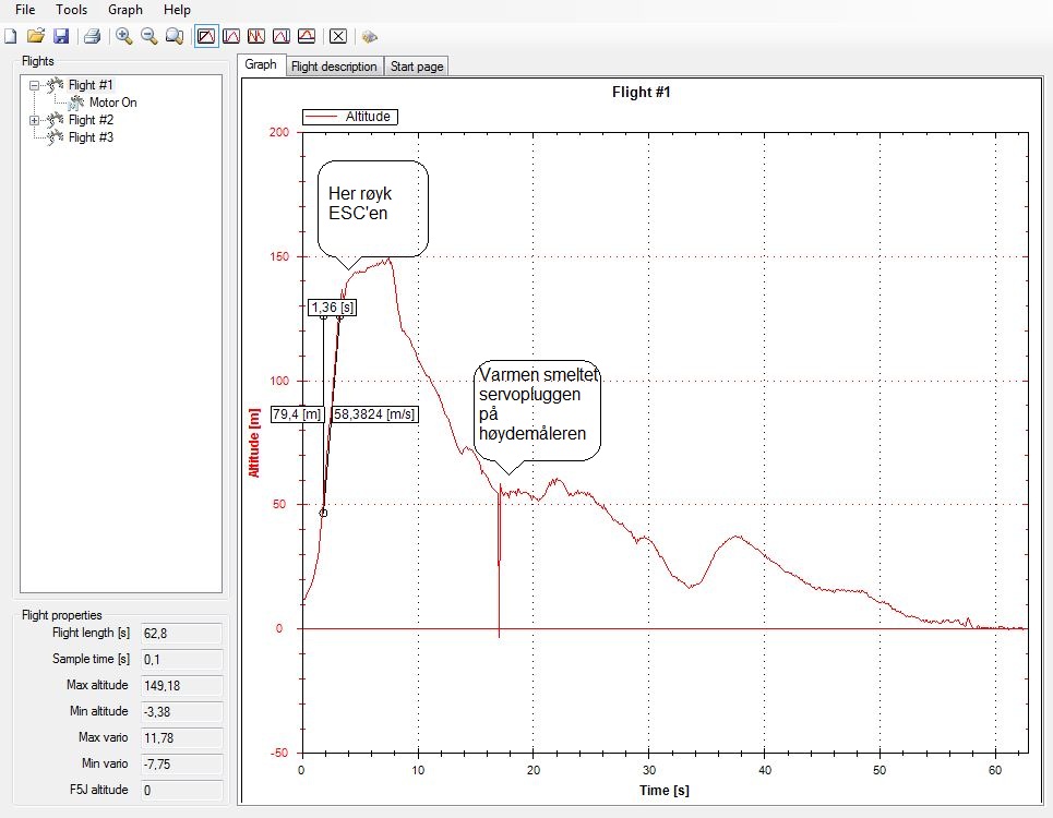

    Etter å ha renset høydemåleren fant jeg noen data inne i den også
    Ser at jeg hadde en 4-5 sekunder motor tid - kanskje i lengste laget...

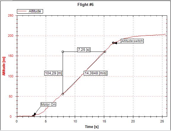

                Det er et oppsett jeg har i F5J (motorisert F3J) modellen min - ikke noe rakett oppover men optimalt til F5J og den type fly.
                Oppsettet er optimalisert for å få en del opptrekk på en batteripakke så det er sikkert mulighet til å gå opp litt på propell størrelse før motoren stresses - har dessverre ikke noe log data liggende lenger på dette oppsettet.
                Gjør ca 15m/sek i stig.
