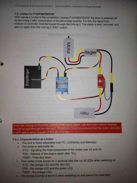

                  Er det noen som vet hvordan jeg kan sjekke det som står beskrevet i rødt på vedlagt bilde? Tenker på den 900us pulsen som står beskrevet
                  Eller så er orginal dokumentet her , se side 11 : http://f5b.co.uk/sites/default/files...%20english.pdf

                    Kan dessverre ikke hjelpe. Gutta på RCG kan nok gi deg svar...

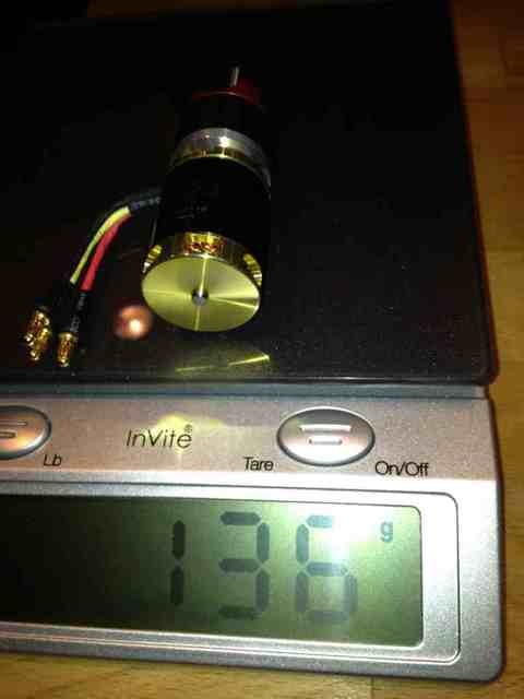

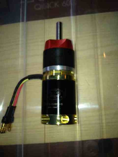

                    Da er gearboxen montert på motoren.
                    Liten og søt...

                      Var jaggu lett den motoren der med gir! Giret i seg selv er vel fort 45 gram?
                        Ja det er vel det som er oppgitt. Legg til noen få gram for koblingsflensen også. Motoren alene er oppgitt til 81 gram!
                        Scorpion HKII-2221-6 - Scorpion Power System
