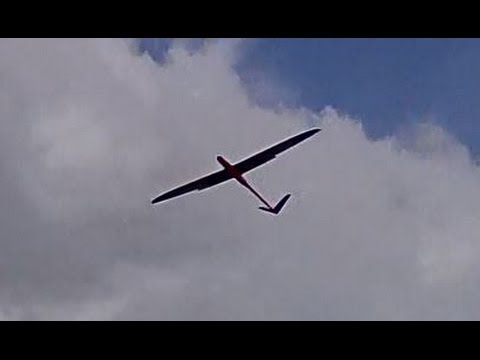

              Oppsummering av 2013:

                Godt oppsummert . Hva slags oppsett har du i din Speedfire nå, Peter ? Er det en Phasor som snurrer fremme i nesa?
                Har akkurat sendt min trofaste Pletti til service og vurderer samtidig å teste ut andre alternativer til Set-Up...
                I det siste har jeg forøvrig brukt RFM 18x19 (forsterket) på 9 grader spinner. Dette skal etter hva jeg har blitt fortalt være tilsvarende GM 18x23 i ytelse og jeg må si meg godt fornøyd med resultatet.

                  Hei Thomas!
                  Den første Phasor'en hadde en feil og ble byttet ut på garanti etter at den brant .
                  Mesteparten av sesongen fle flydd med en modifisert NEU 1512/1.5, og det er denne som er i bruk på videoen. Kv på den er 3560, og med 17,5x17,5 på 6S målte jeg 327A/6,7kW ved launch på UniLoggen.
                  Har nettopp byttet over til Phasoren igjen, og planlegger for det meste å fly med 5S og 17,5x17,5 heretter. Det rekker massevis. 6S ble rett og slett i overkant brutalt!
                  Med Phasor 2026/3600, P125 og 5S3300 sparer jeg også ca 250g i forhold til 1512, ICE200 og 6S3300. Vekta er nå 1736g og med ca 4kW på propellen blir ikke stigene kjedelige likevel
                  Aggressivt propelloppsett du har! Er det smal eller brei utgave?
