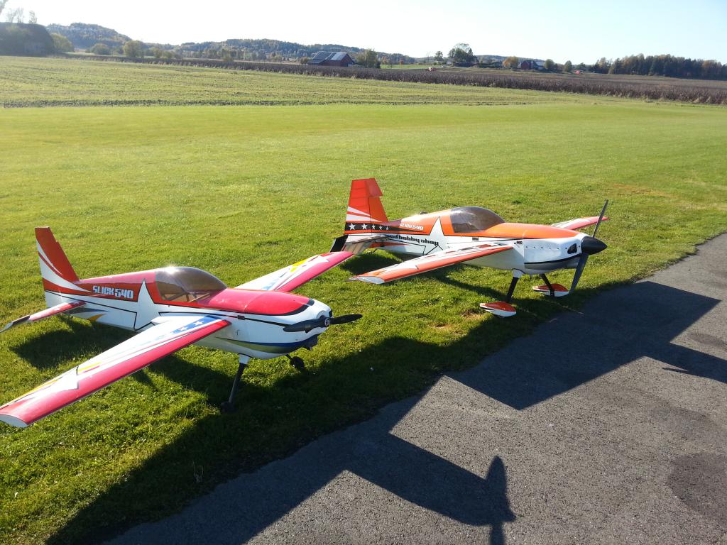

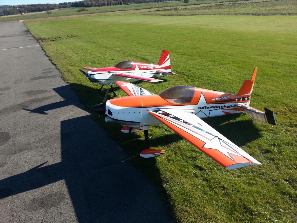

                              Hey her har det ikke vert noe oppdatering i det siste.
                              Vel i dag var det kanon vær så jeg kunne ikke bare sitte hjemme og glo
                              Jeg dro en tur på J og ventet på de andre, men det var ingen som dukket opp så da måtte jeg fly alene
                              Og sef var god guttane med

                                #645 Unapproved
                                Fa.. det er så jævelig stygt uten hjulkåper. Sorry, men ellers er den dritgrom
