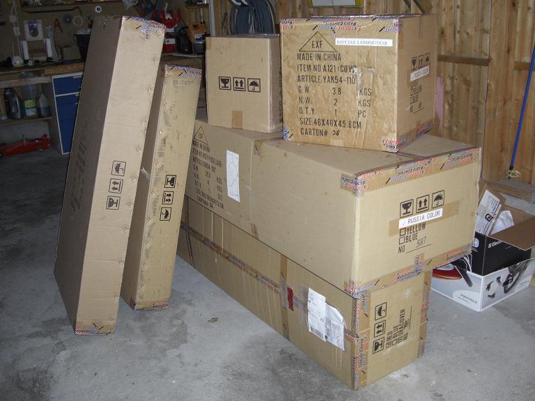

    Modellen har jeg kjøpt hos Autopartner RC i Sverige. Den ble fraktfritt lever på døra sammen med en EF Extra 300 88" til en venn av meg. I tillegg venter en en i klubben på den nye EF Extra 300 123".Så på Sunndalsøra er det EF som teller i vinter.
    Modellen har tuned pipes tunell og kommer med CF understell og tubes til vinge og stab. Alt var helt og pent, strøken betrekning og alt som er forborret/skjært passer som hånd i hanske. Dette blir plankekjøring. Det som blir nytt for meg er Tuned pipes innstalasjon og servo programering.

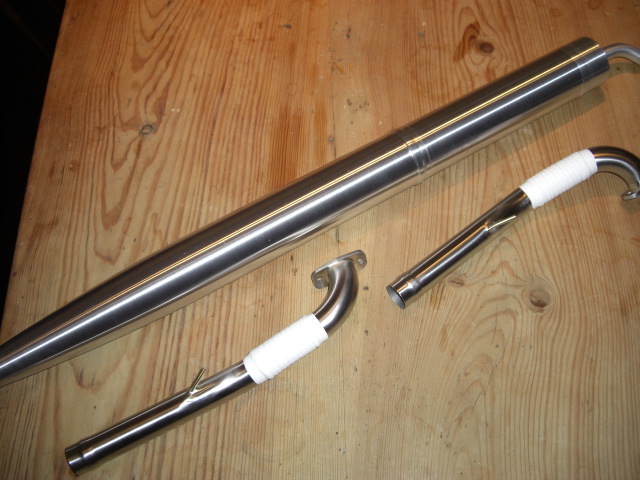

    Etter gode erfaringer med DL-50, tar jeg igjen sjansen på "billig" motor DLE-111 fra Hoby City. Den skal få tuned pipes fra MTW

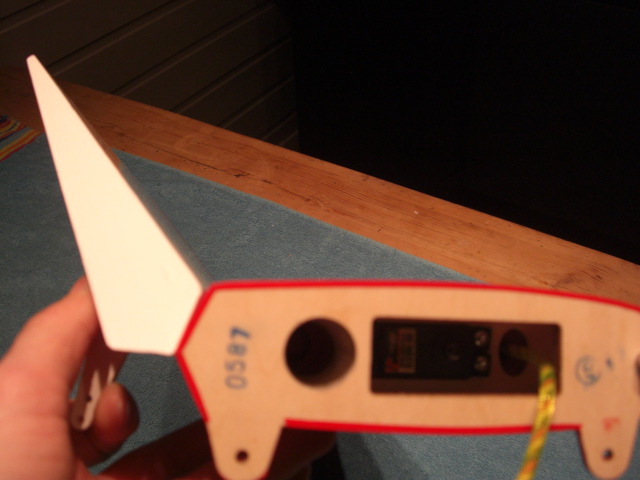

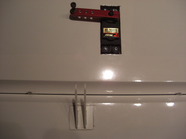

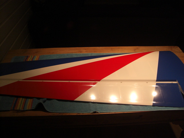

      Har gjort ferdig vinger og stab. Det er pinnehengsler som jeg limte med Cascol Polyuretan lim.
      Rorhornene kommer i en gyselig spygul farge, de lakkerte jeg hvit og limte de inn en 30min Epoxy/milled fiberglass blanding.
      Servomontasjen i stab kan være litt knotete, men med umbrako servoskruer og en forlenget 1,5mm borr gikk det greit.

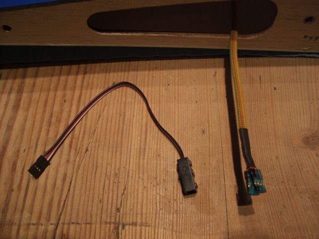

      Da jeg skulle til å lodde inn skjøtestykker av tvinnet "Biltema servoledninger", følte jeg de var litt tunge. De har et unødvendig stort, og et større tversnitt enn orginal kabelen. Sammenlignet vekten med tilsvarende lengde med Bluezone Heavy Duty servoledninger (ikke tvinnet). De var nesten 50% lettere. Det ble en diferanse på hele 74g for vinger og stab. Da ble det Bluezone ledningene.
      Programering av servoer og linking av alle roroverflater kommer jeg til å ta helt til slutt.

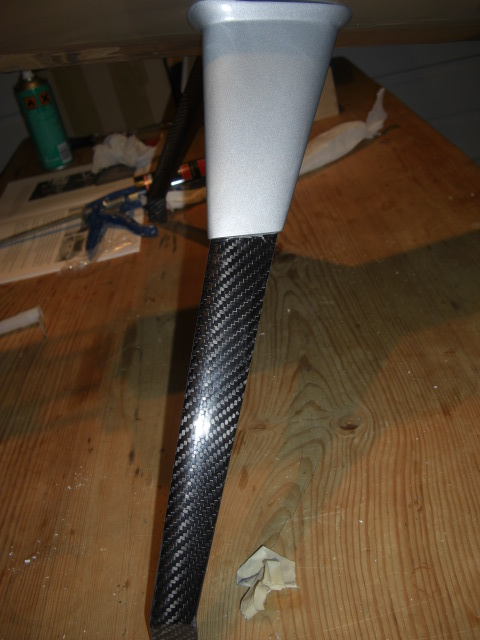

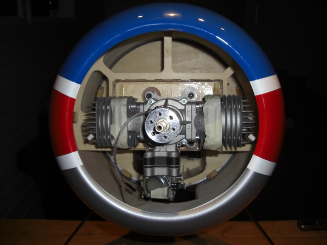

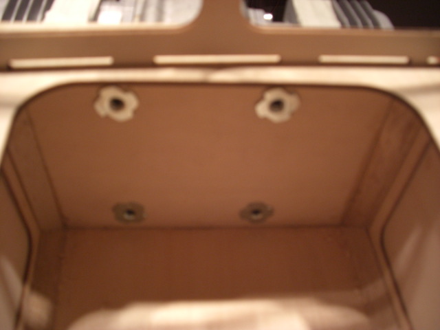

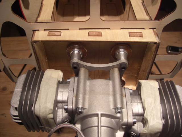

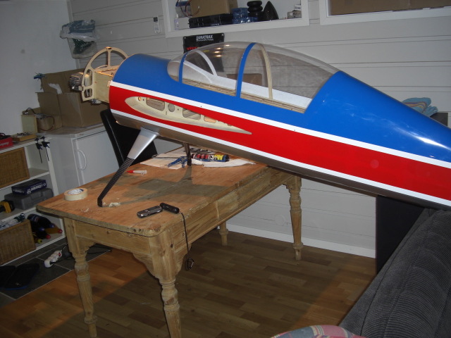

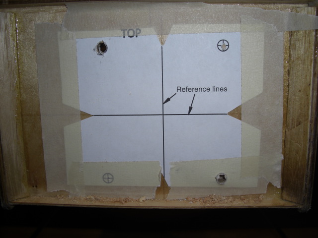

                          I dag har jeg så smått begynt på kroppen. Begynner med CF understellet. Innfestingen og understellet var ferdig borret. 4 x 4 mm gjennomgående bolter med låsemuttere fra innsiden av pipetunellen. Limte fast "landing gear fairings" med silikonlim.
                          I håp om at den passet til min DLE-111, skrev jeg ut en DA-100 Drill Guide fra:
                          Den passet 100% prosent, så da var det bare å tape den imot lasermerkene og borre i vei. I følge manualen skal det være 1" klaring mellom propell og cowling. Det krever standoffs på 27 mm. Det ble de orginale 20 mm standoffs pluss 7 mm laminatgulv, skjært med hullsag. For enkel montering bruker jeg 6 mm innslagsmuttere. Kommer i tillegg til å sikkre med låsemutter ved permanent montering. Prøver cowling for å konstantere at spinner står i senter. Forøvrig veldig deilig med en cowling som ikke må skammskjærest for å få plass til motor
                          Da blir det en selvpålagt karantene for å ikke bli ferdig for fort
