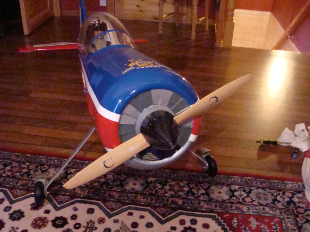

    Syns du det ble noe bedre nå da Ronny? Eller.........................?
    Så en på fg som hadde i carbon men syns det så litt rart ut.

      Ble faktisk mye bedre,lite som skulle til
      Gleder meg til og se de i lufta,tenkt og ta turen ned til fagernes ei helg før treffet i mars.Kansje jeg får sett det der

            Søndag kveld bestillte jeg dekaler fra B&E Graphix i USA. I dag lå de jammen meg i postkassa Klistret de på umiddelbart. På vingene blir det bare et lite Extreme Flight merke på balanserorene. Som nevnt tidligere, hadde jeg ikke noe særlig tro på at hjulkåpene ble gammle. Det ble de heller ikke, sparket borti en idag og det var alt som skulle til. De ville uanset ikke hold mange meterne der hvor jeg flyr. Synes yak`en klarer seg fint uten, dessuten ble jeg kvitt 70g også

              Veldig bra ble det.Sitter og sikler
