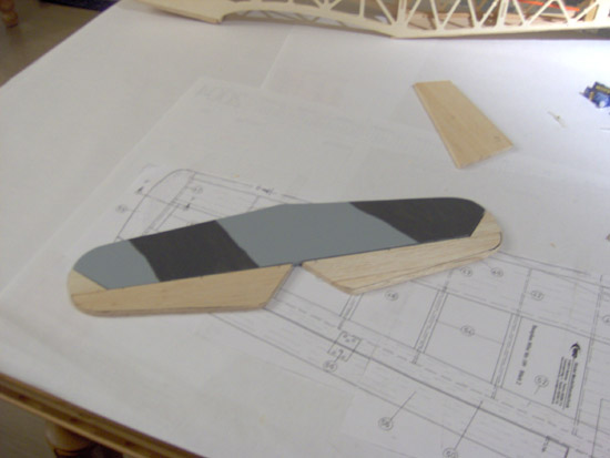

      Jeg handla inn littt oracover i farge "light grey", og har trekt bare på stabben for å se hvordan det blir... Måtte bare se hvordan farge kombinasjonen blir, selv om jeg har en del igjen før jeg skal begynne med trekking og lakking..
      kjøpte en slags plastfornyer lakk på biltema faktisk, som er mørke grå... ser ut som det sitter ganske bra på filmen og blir også matt , men brukte den hvite Scotch-brite`en for å matte ned, men trur den er litt for fin for filmen er fortsatt litt blank... så skal prøve en som er litt grovere. brukte en pensel til å påføre den mørke kamo fargen, skal legge ut bilde senere i kveld.

          Matta ned med grå scotch-brite... da ble ikke betrekning så altfor blank..trur det ble passelig....
          Kanskje noe å tenkte på å lakke med klar lakk over ja.. men det hvor for man tak i matt klar på spray boks feks?... har ikke sånn liten mini hobby sprøyte.
          eller går det fint å lakke med vanlig klar lakk og matte ned etterpå.
          ble litt dårlig bilde men...

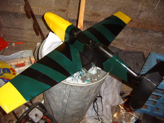

                Blir ikkr retract på min i hvertfall. Blir vel ski nå på vinteren tenker jeg men hvis den overlever til sommeren så er det store sjanser for at det blir ettermontert. Det som gjør det litt vanskelig på denne er at den bjelken som limer sammen vingehalvdelene også er festet til understellet. den stikker faktisk ut noen mm på undersiden.
                Her er ett bilde etter dagens misshandling med lakkboksen Nå er det bare å montere ror og motor så er den klar hehe

                  Øhemhh: hvor er slitasjemerkene, kruttslammet ved mitraljøse-løpene og eksos-sotet???
                  Legger man et par syltynne strøk med klarlakk blir det ikke blankt men... ja matt Har gjort det med suksess på flere skala-modeller. Et tynt slør 3-stjerners over Humbrolen/Quicken etc. Hadde jeg orka å hente ned en modell fra lagringsplassen hadde jeg tatt et bilde av et resultat, men det er ikke rett lys på kveldstid for å få fram resultatet...

                    Var vel kanskje litt rask med å si at den var nesten klar. Har tenkt å lage noen slike eksos merker og sånt før jeg legger på klar lakk. Så da blir det vel litt bedre.
                    Må få satt på eksorørene og noen andre plast greier først. Ja også må jeg male ramme på canopy. Det er disse små tingene som tar tid. men det er jo morsomt da det må jeg si. Og enda morsommere er det jo når man endelig får det i lufta og man har bygd det selv ikke kjøpt det halvferdig.
                    Ellers så venter jeg med å skjære noe i covlingen til jeg har prøvd den med den .20 motoren som jeg har tenkt å bruke. blir den litt slapp så har jeg en .25 liggende også
