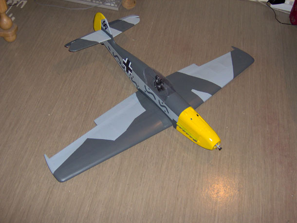

          covling og eksos på plass
          Huff ikke se på det rotete arbeidbordet mitt. så det ikke før etter jeg hadde tatt bilde

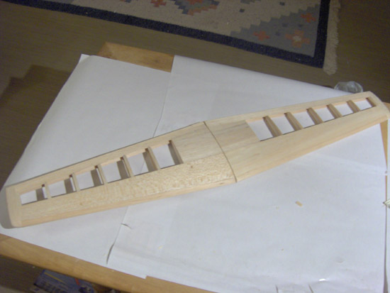

                    Nå er det lenge siden jeg har fått tid til å pusle vidre på flyet, så jeg har begynt sånn smått igjen.... limt på vingefeste og tilpasset balror å hengsler til disse....

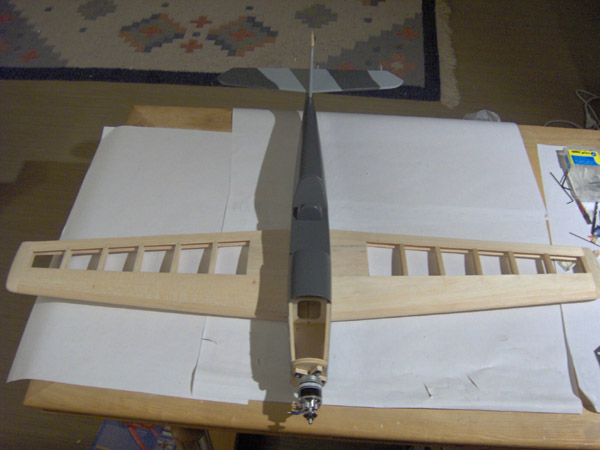

                          takker..trur den blir fin jeg å, når jeg blir ferdig en gang hehe, er jo ikke no hast da.
                          Var egentlig klar til å trekke vinga nå, men bestemte meg å gjøre balanserora
                          litt mer skala riktig, så da har jeg begynt på det..
                          men da må jeg nok ha en servo i hver vinge. så jeg har begynt å lage nytt servofeste i vinga også..

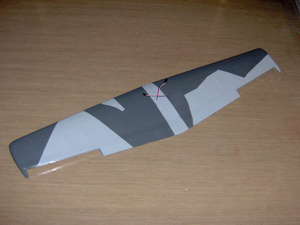

                              Da har jeg endelig fått trekt vingen så da er det lid for litt fler bilder. kantene er litt skarpe etter maskeringa og lakkinga av møsteret på vingen, men skal gjøre de litt mykere/rundere med en pensel etter hvert.
