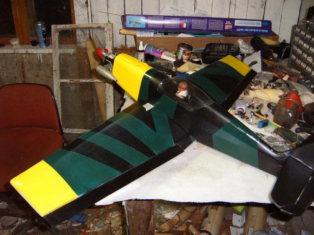

    Har nå montert motor, og tenkte jeg skulle hengsle rorene. Men det er med 10stk hengsler. Det vil da bli til 2stk pr ror, og det blir for lite med bare 2 hengsler på ballanserorene synes jeg. Så jeg må lete litt og se om jeg har noe liggende som kan brukes.
    Monterte vingen og sjekket tyngdepunktet. Den er alt for framtung. omtrent 2cm. da har jeg ikke satt i noe mottaker batteri enda. Må da prøve å få plassert det bak tyngdepunktet.
    Veide kropp, vinge og resten av utstyret som skal inn. ser ut til at jeg kommer ut med ca 900gram. oppgitt flyvekt er 1000gram. så det ser jo bra ut.

      Har nå bare igjen å finne to hengsler til sideroret og feste dem + finne en plassering til mottaker batteriet så er den klar for jomfrutur. Venter med alle dekaler og resten av plast stasjet til etter at den er prøvd. kan jo hende det blir med den ene turen Lurer på og sette på ett styrbart halehjul også. er jo framtungt så det holder hehe.

      ps. ser på bilde 2 at jeg har glemt overføring fra trottle servo til forgasser. har gått litt fort her i kveld. får ta en re sjekk på alt i morgen tidlig tror jeg

          Jomfrutur gjennomført, eller kanskje vi heller skal si prøvd. Ble en tur på ca100m.
          Problemet var rett og slett for liten motor. Hadde tyngdepunktet nøyaktig der det stod på tegninga. startet opp ga full gass og kastet, lot det synke ned mot bakken litt for å få fart slik jeg er vant med å gjøre med dogfighter, men da jeg prøvde å gi høyderor så ville den ikke opp. den bare daffet rundt med lav hale og ville nermere bakken. så jeg bar slo av gassen og landet.
          Men å lande i en åker som er pløyd og gjennomfrossen og ett så lite fly, det sier seg vel selv hvordan det gikk Selve flyet berget ikke en skramme på det. men propell, motorbukk, forgasserfeste og trotlearm på forgasser gikk. Kan jo være glad jeg ikke hadde satt på covlingen enda for da hadde jo den vært historie.
          Når det gjelder routslag så tror jeg det vil være passe med omtrent +/- 5mm på ballanseror og kanskje litt mere på høyderoret. Det var i hvertfall intrykket jeg fikk etter den lille turen. jeg hadde vel omtrent +/- 7mm på ballanseror og det var mer en nok virket det som.

              Ser jo veldig fint ut dette. Ellers så tror jeg flyet flyr fint bare det får motor som duger. Jeg stod midt på stripa og kastet det rett ut på tvers av stripa pga, vindretningen. og da jeg skjønte at jeg ikke fikk det oppover så prøvde jeg å svinge rundt for å få det inn på stripa igjen. men rakk ikke frem. men det var ikke antydning til ustabilitet selv med så liten fart så det lover jo bra
              Jeg brukte en 8x5 propell på den 20 motoren. men det er en veldig gammel type motor, så den yter vel mere som en litt slapp 15 size tenker jeg hehe. Driver å skal skifte lagre i en sc 25 nå så blir det å prøve den. da med 9x5 propell. Regner med det blir annen fart på flisa da Problemet er at den motoren blir så lang at hele propellmedbringeren og litt til vil bli stikkende ut av covlingen hvis jeg setter den på. Blir jo uansett å prøve uten covling

                                Nå her jeg hatt 3 turer med me´n i dag. med en sc25 i snuta. Ble plutselig mer en nok effekt nå ja Kan kruse rundt på så vidt over tomgang og på full gass er den ett villdyr hehe. Men den flyr fint etter at jeg fikk trimmet den inn. Den flyr fort også. Mye fortere en andre fly jeg har hatt i samme størrelse. Den er stabil i alle hastigheter, men kan være kjekt å vippe over dual rate bryteren når gass spjellet åpnes for fult. for da blir den litt følsom. Ellers så vil den også gjærne opp ettersom hastigheten stiger. Med en vinge som er nesten flat under er vel det ganske normalt vil jeg tro. Hadde 2 deadstick landinger. ene gangen Kjørte jeg vel tanken tom tror jeg. andre gangen stoppet den under noen heftige manøvre. men var bare å glide den inn på stripa. seiler forholdsvis godt, selv om det selvfølgelig ikke er noe seilfly.
