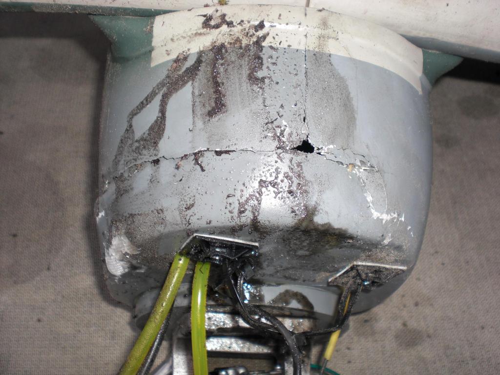

                    Var på stripa nå og skulle prøve flyet. startet opp. og taxet litt rundt på stripa. alt virket ok så ga gass og lot det stå til. var redd for å ta av før jeg hadde fart nok. så det endte med en nose over. ok alt så greit ut startet opp igjen, men etter noen sekuner stoppet motoren og var helt død. Oppdaget att det ikke finnes kompresjon i den. tok av ventilekslene og pluggen og klarer ikke se noe feil. ventilene beveger seg og stemplet går opp og ned. Skjønner ikke annet en att det må være en ventil som ikke stenger.
                      #25
                      har funnet feilen. når flyet tippet over så har nok propellen slått løs litt gress og jord som motoren har klart å dra i seg. satt en gress tust i innsugsventilen. Skal stikke til en som har trykkluft i morgen og få gjort reint alt før jeg monterer det sammen igjen.
                      Syliner og stempel så helt fint ut og det er masse olje i veivhuset og i ventilmekanismen så den får god smøring i hvertfall.
                        #26

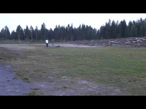

                        Da har den vært i lufta. men det ble en kort og kjedelig tur litt lite motor men det kunne gått greit det hadde ikke den for.... dritten stoppet rett etter takeoff. ble ikke store skadene på flyet. en liten sprekk i kroppen rett bak firewall. lett å fikse og blir dekket når jeg får på covling. værre att aluminiums motorbukken til saito`n knakk som resulterte i att innsuget også knakk. Spørs om jeg må bite i det sure eplet og sette inn en 2takter i den
                        video her:
