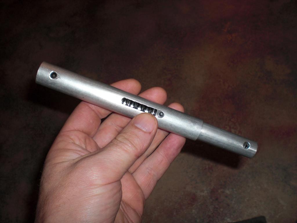

      dette flyet havner snart i søpla. gikk på med nytt mot i dag med ny motor. etter litt fikling for å få bensin frem til gasseren så startet den med en gang. gikk fint og virket som det var futt i den. men etter 1 minutt så smalt det. trodde den skjærte seg først, men var ikke så ille da. var kilen til propellhubben som ryk. og da røyk også sporet i hubben. sporet i veiva er heldigvis uskadd. har sendt en mail til forhandler så får jeg se hva de sier.

          Dette var egentlig 3dje forsøk. for første forsøk ble avbrutt ved att eksosventilen på saitoen hengte seg opp

                Fikk mail fra forhandler i går att ny hubb og sporkile er på vei i posten

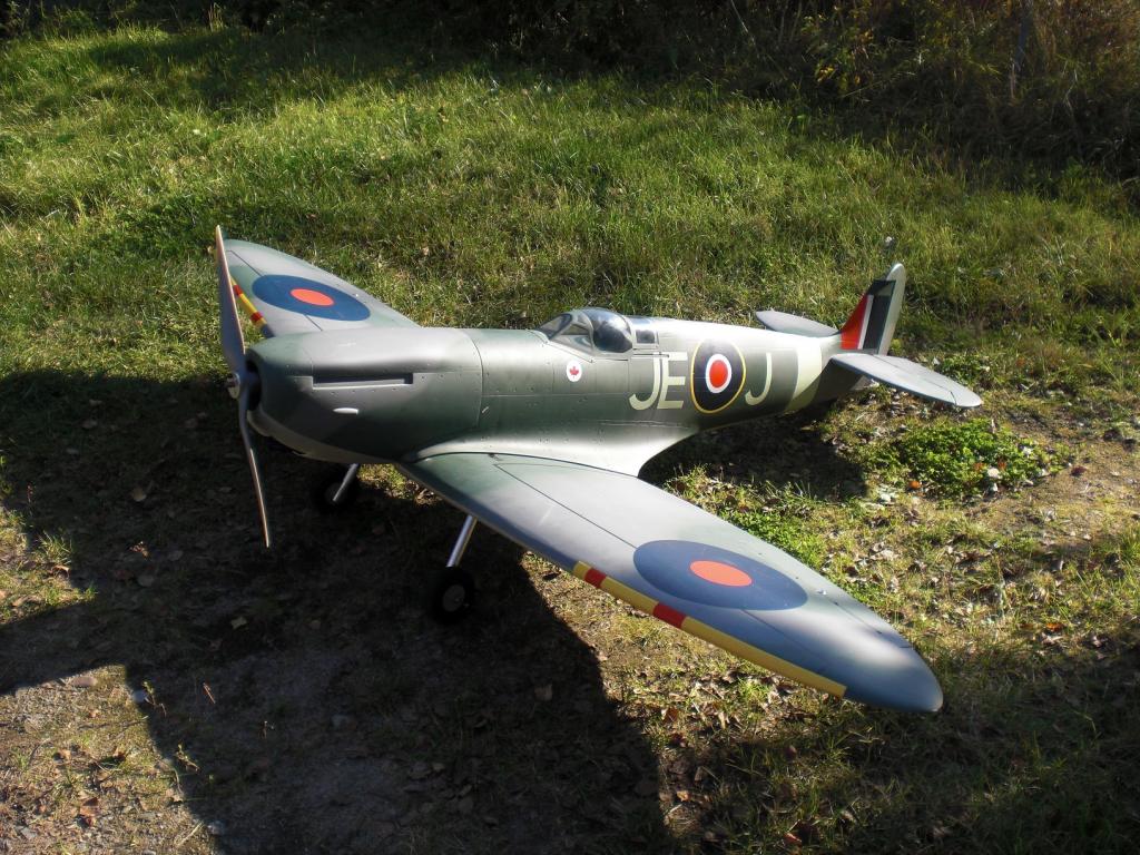

                    Da er`n klar til take off mangler noen små detaljer men de venter jeg med til etter maiden. maiden blir også gjordt uten covling for å få god kjøling til motoren. Har heller ikke skjært ut til potta enda. den blir stikkende ut veldig mye på siden av covlingen så får se hva jeg gjør. om jeg får tak i en annen potte. den bråker noe sinnsykt også. startet den i sta og uten å leane ut ut den så fikk jeg 6900rpm med en apc 22x10. så det skal være nok motor nå da i hvertfall. blir å kjøre den litt mere på bakken først for å være sikker på att den går ordentlig. så får vi håpe været holder til i morgen

                      Lykke til på maiden! Har trua nå=) satse på at motoren holder litt lengre denne gang..heh, Fått fine bein å stå på også ser jeg siden sist jeg så den.
