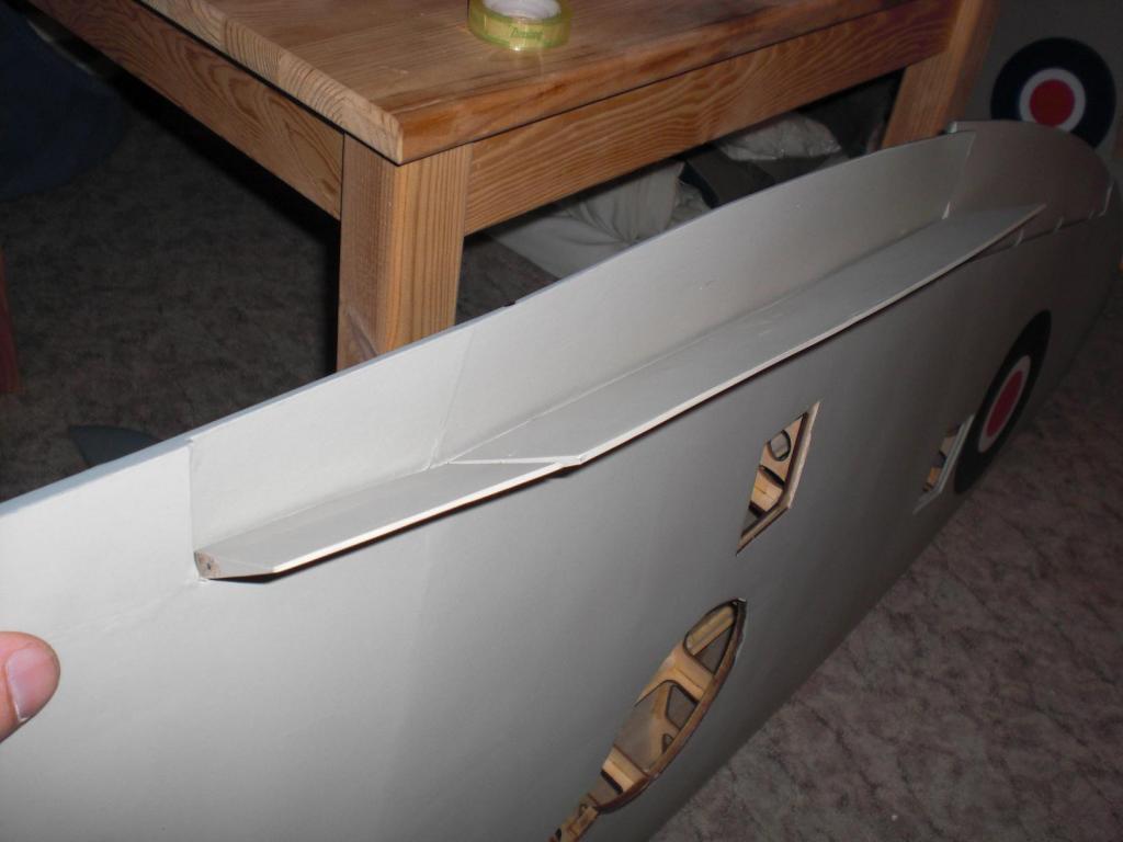

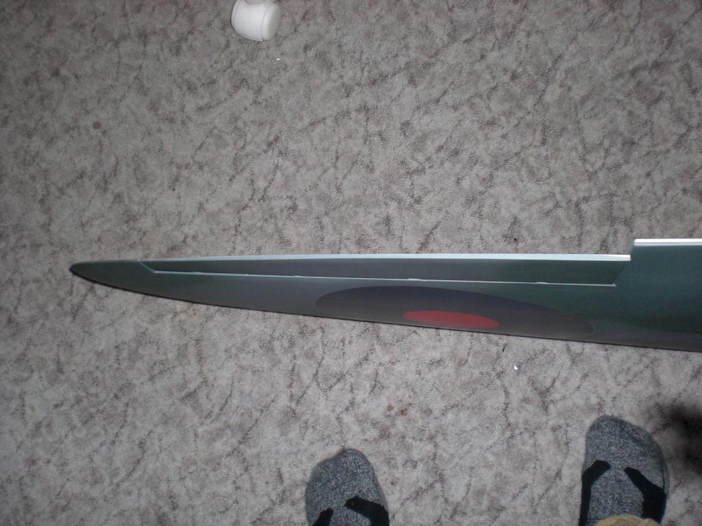

                  Har hengslet rorene i vingen. ene ballanseroret er veldig vridd. må prøve å rette ut det på en eller annen måte. det vridde roret er ikke limt fast enda kuttet opp betrekningen over hjulbrønnen og festet til understellet ser ganske solid ut og er vinklet godt fremover

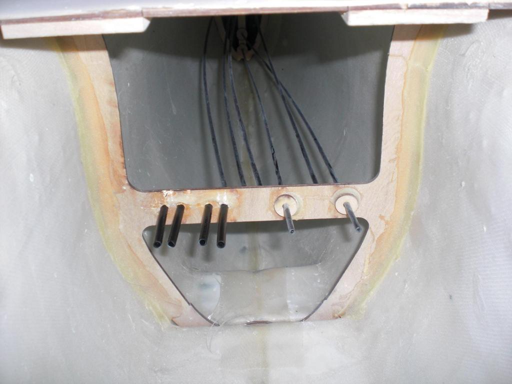

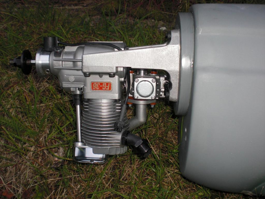

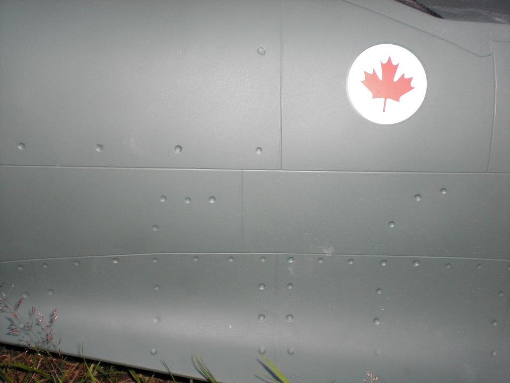

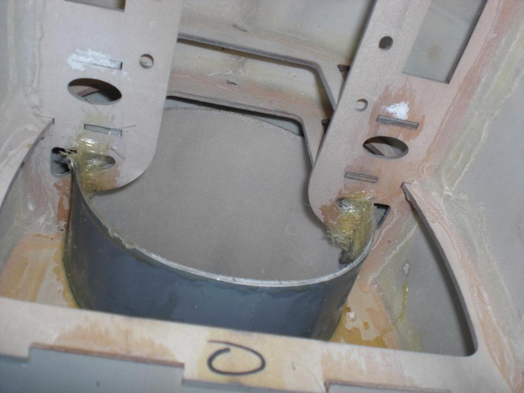

                      Har fått litt hjelp og montert motoren. Den skrues fast på en sylinder som tres inn i kroppen og limes fast slik att man får rett lengde frem til covling. synes det virket litt svakt å bare lime den fast i 2 spanter så i stedet for å kappe den i bakkant som det sto i manualen så lagde vi 2 hakk i den som går litt utenpå servobrettet. da blir den mye mere motstandsdyktig mot vridning fra motoren også. Inne i kroppen er det ferdig lagde rør til pull-pull wirene til høyde og sideror. Finishen på kroppen er veldig bra med masse panel linjer og nagler støpt inn Flapsen ser også veldig ba ut.

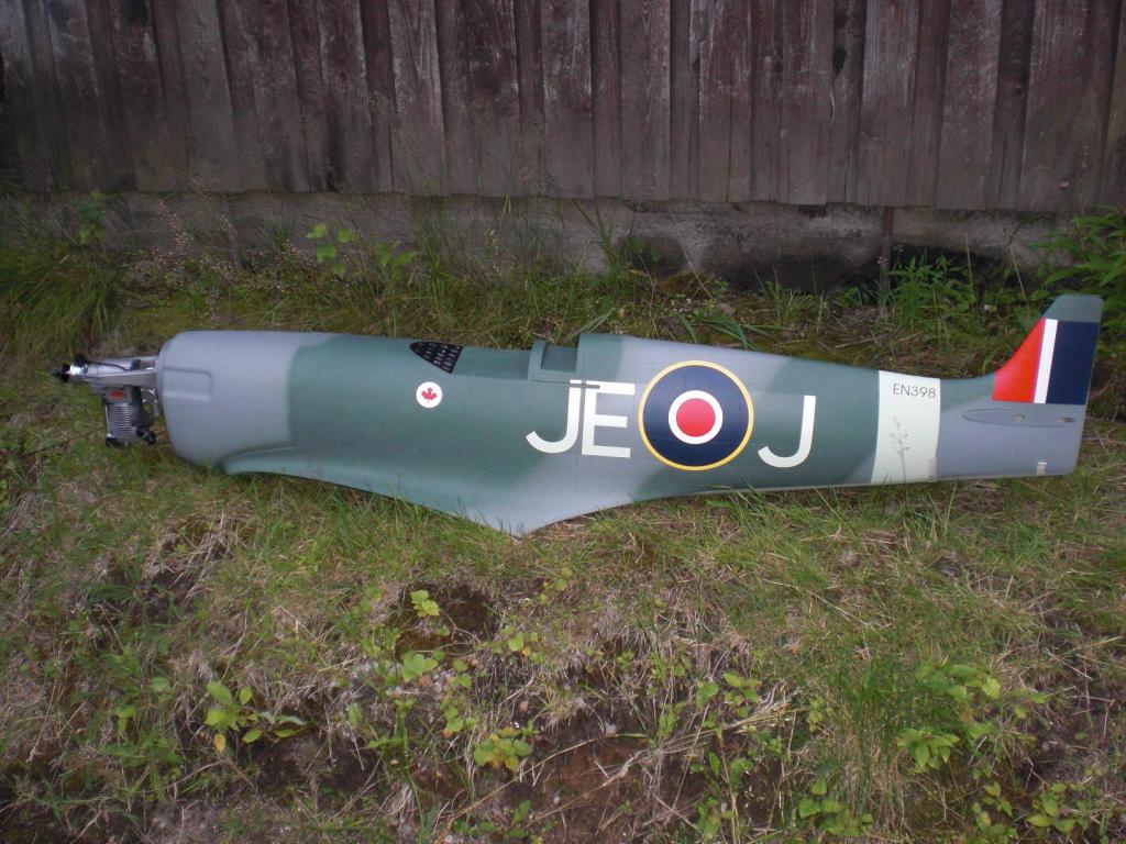

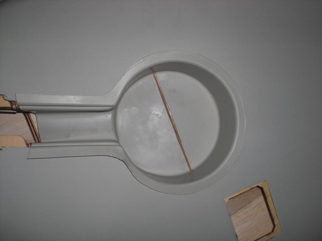

                        nermer meg slutten på vingen nå Måtte lage en slisse i bunnen av hjulbrønnen da det går en spant der. ville ikke begynne å kutte i spantet. Hardware som følger med er av god kvalitet, bortsett fra pull-pull kablene. De er tynne og ikke plastbelagte. Andre har raportert att de ryker så de blir byttet ut. Problemet med det ene ballanseroret var bare skeiv borring til hengslene fra fabrikken så det gikk greit å ordne.

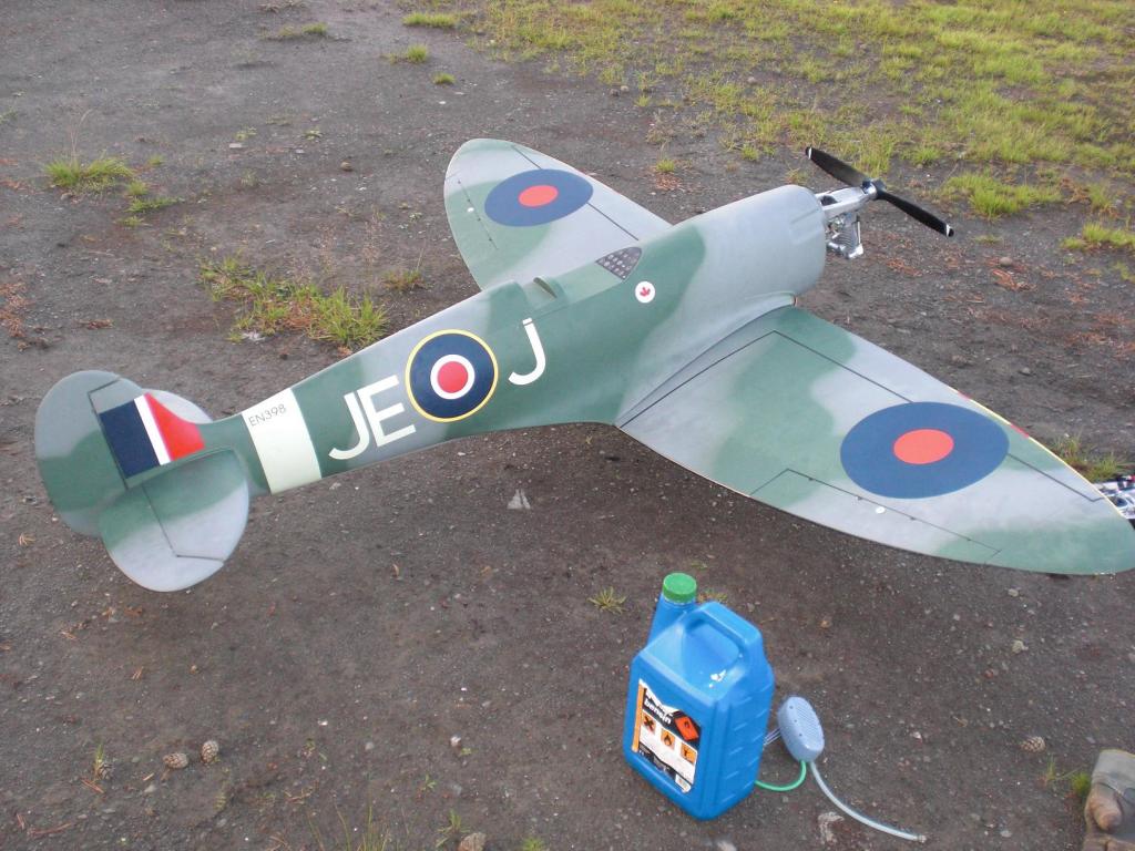

                          Nærmer seg maiden nå

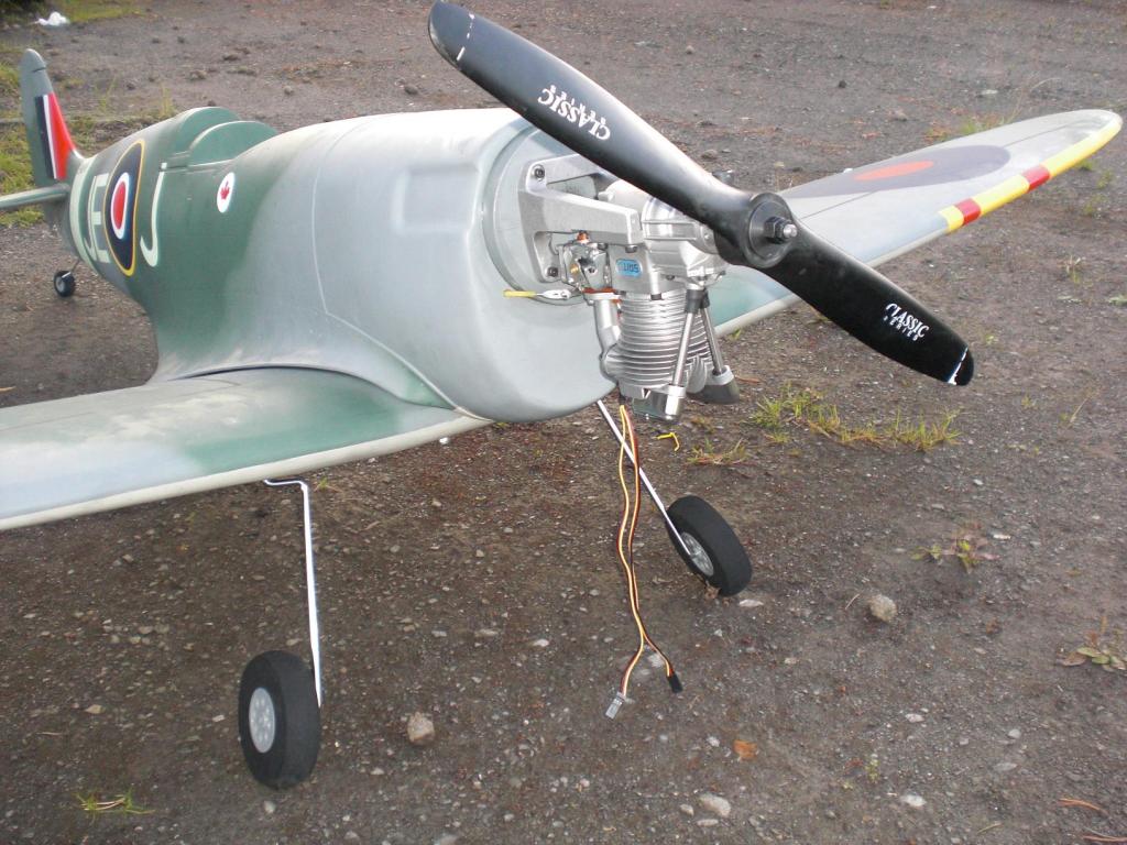

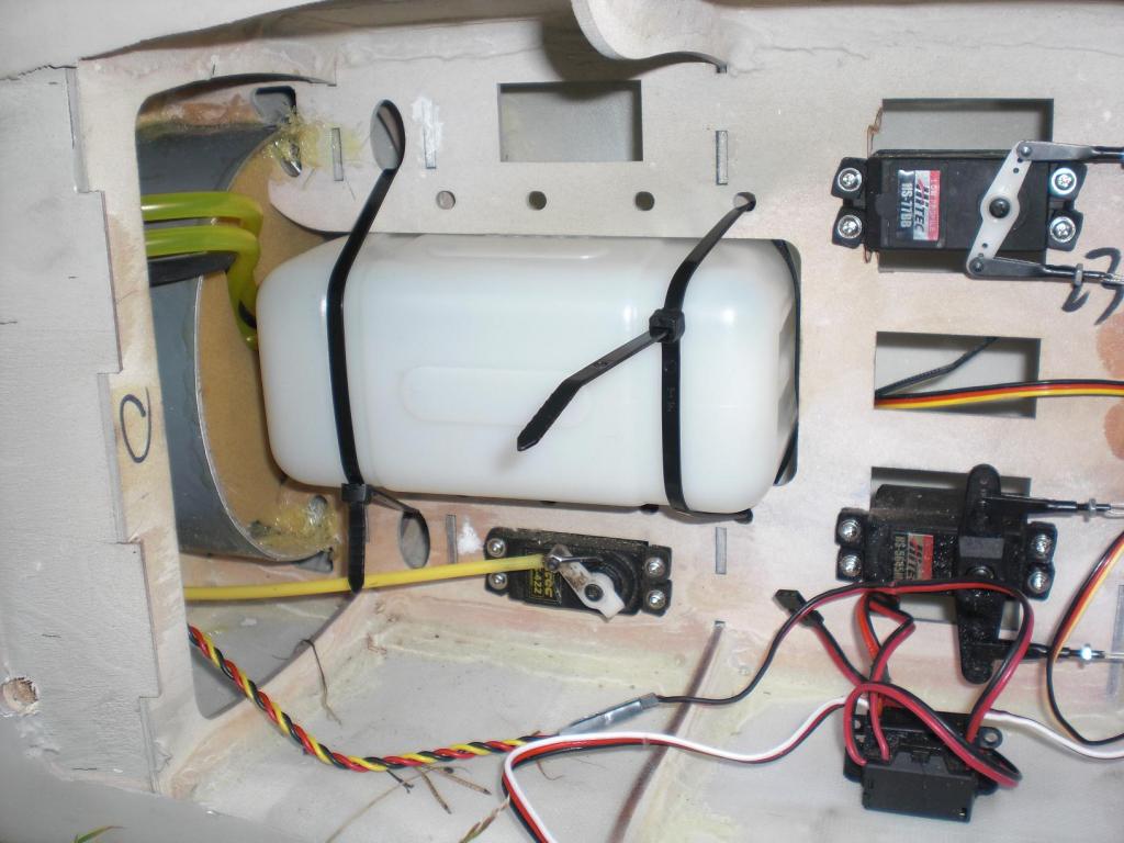

                          Har lagt 2stk 6v 3300mAh nimh batterier helt fremst inne i den sylinderen som motoren sitter festet i. 1 til radio og 1 til tenning. men må nok enda inn med litt bly tror jeg. en ting er sikkert dette er ingen lettvekter.

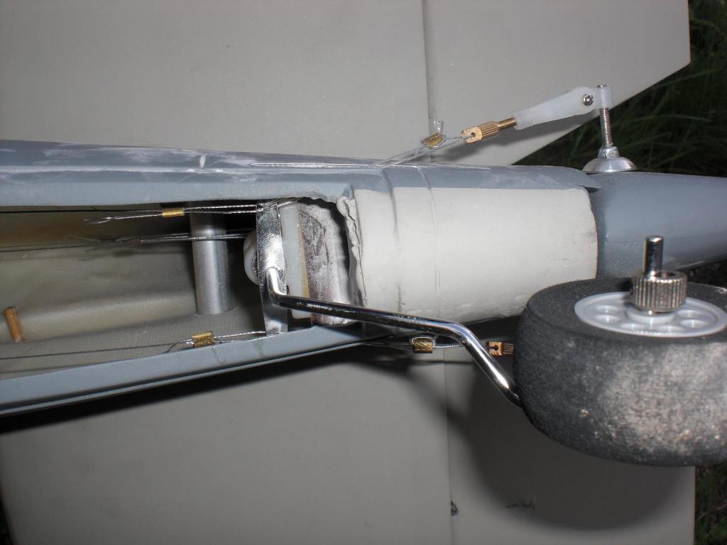

                          Har også fått montert tank og alle servoer. Sleit litt med å få til systemet til sideroret bra. det går wire fra servoen til halehjulet også går det ny wire fra halehjulet til sideroret.

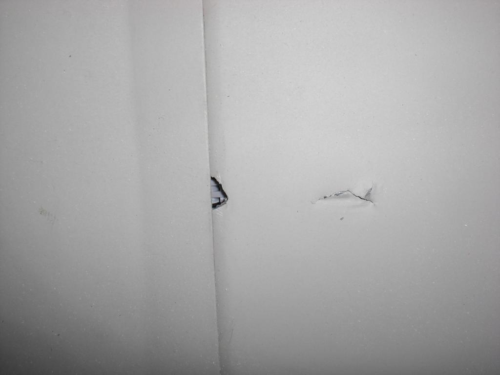

                          Har sagt litt før om hva jeg mener om det som er gjort fra fabrikken på dette flyet, og jeg er langt fra imponert. var litt "ivrig" og uoppmerksom når jeg drev å hengslet høyderorene, der var ene hullet borret slik att når jeg skulle presse inn hengslet som gikk litt tungt så kom det ut gjennom betrekningen når det smatt på plass.
                          Betrekningen er vanlig tynn plastfilm som er lakkert, så hvis du skraper forsiktig med en negl så bare flaker malinga av.

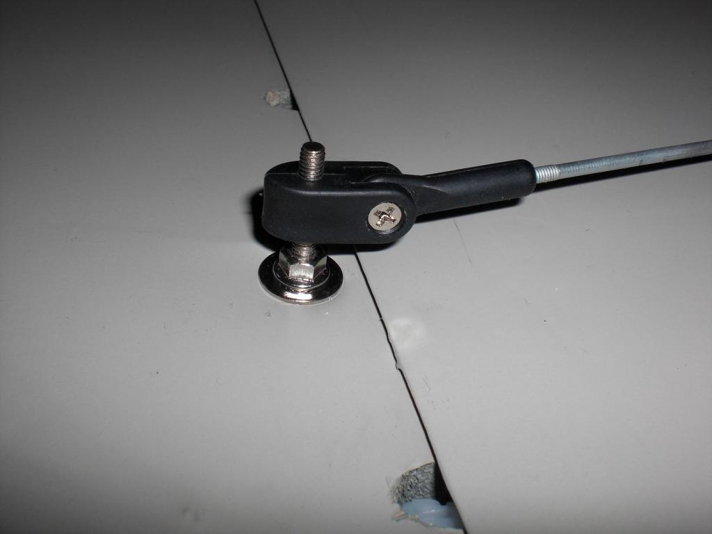

                          skrev vel i en tidligere post at det var med bra hardware, men det var bare rorhorn og linker. resten er søppel. 3 av 4 islagsmuttere til vingen var det så dårlige gjenger i at boltene ble ødelagt, skruene som understellet skulle festes med røyk tvers av selv om jeg forborret hull. Servo lokkene til vingene var for store så de måtte skjæres av, da hjelper det lite att de er ferdig trekt. De har ikke en gang klart å sende med store nok hjulstoppere til hoved understellet.
                          Hadde faktisk forventet meg en god del bedre av ett så kjent fabrikat til den prisen.

                            Du har vel flens på røret inni tanken til klunken? Slik at du kan surre litt wire, eller strips rundt tygon-slangen for å unngå at klunken detter av.....det er en dyr erfaring å glemme....

                              takker for tipsene Slangene er godt festet ja.
