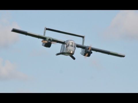

    definitivt en esm, de lagde den bare i en kort periode. dette flyet er gammelt. først eid av rcflight og sees på scalewarbirds bildene fra Warbird weekend i 2006. det er ikke så værst for et modellfly som flyr regelmessig. er forøvrig en fin esm tigercat her i Trondheim som funker utmerket.
    I am here: http://maps.google.com/maps?ll=63.287233,10.283647
      #77
      husker jeg så den broncoen på warbird weekend 2006. Var imponert da. men like imponert nå. den har fått nye litt større motorer sa han som eier den nå. Fint flyr den i hvertfall

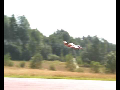

        Lurer på hvorfor de sluttet å lage esm broncoen..hm ellers hadde jeg nok kjøpt en selv=) Her er en video av samme bronco fra Arvika 2006. Litt off topic det her men.. Du må sørge for å få filmet maiden på spitten i morgen hvis det blir maiden=)..
        Og her en skikkelig svÆÆring med lite motorkraft ser det ut til.

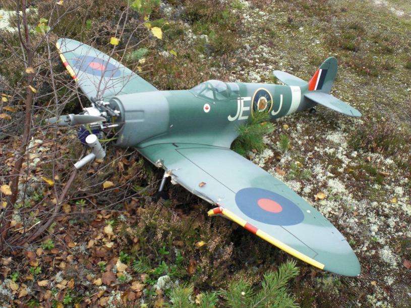

            Da har den vært i lufta. Ble en spesiell flytur må jeg si.
            For det første. flyet flyr bra det er det ingen tvil om. hadde de anbefalte utslagene justert som store utslag og hadde omtrent halvert det som små utslag. Det jeg hadde som små utslag er mer en nokk. både på høyde og ballanseror.
            flyet tok av etter omtrent 3meter og ville rett opp. men gikk greit nok det. slo over på små utslag og mye bedre. men fortsatt kilen på høyderor. flyr noen runder og oppdager att potta er løs. Begynner da og skal lande. Legger på flaps som det nok skulle vært mye større utslag på. (de også etter manual) og legger inn for landing. men pga. att potta er løs så får den mye høyere turtall på tomgang som gjør att jeg kommer alt for fort inn. Trimmer maks ned på radioen men det hjelper ikke. ok opp igjen og prøv på nytt. Vi har en motorcross bane som nermeste nabo og da begynner det plutselig å dukke opp crossykler i enden på stripa som også gjør att jeg ikke tørr å ta lavt nok landingsinnlegg. En i klubben springer bort og får jaget de og tilslutt etter 6 eller7 forsøk får jeg den egentlig ganske fint ned. men desverre litt i kanten på stripa også skjærer den inn i den eneste lille buska som er der og får noen skader i forkant på den ene vingen. Ikke allverden å fikse men veldig irriterende.
            Så tilbake til flyegenskapene. Det jeg sitter igjen med av intrykk er at den flyter utrolig godt. er veldig stabil i både høy og lav hasstighet. Men som andre warbird må man være litt obs på å ha nokk fart i svingene. den mister veldig mye fart når man legger over og svinger. Og ja motor var det mere enn nok av. den gikk ganske rikt nå men fikk god fart likevell. Tror kanskje det ikke hadde gjort noe om cg hadde vært litt langre frem. kanskje den ikke hadde vært så kilen.

              #81
              Gratulerer med ny maiden. Synd det fikk seg en smell, men det kunne ha vært verre en detta=). Regnet med den er en skikkelig floater inn til landing og trenger mye flaps. Kanskje du burde hatt skrudd av motor og heller stupt på litt med full flaps inn på final for å få ned farten. Litt annerledes å fly slike modeller kontra 3d modeller. Må være på vakt hele tia, og som du sier mister de fort fart og kan flikke i litt skarpe svinger hvis man ikke har nok med motor. VIDEO!!

                    #84
                    har 900gram bly festet til stand-offs. også har jeg 2stk 3300mAh nicad pakker rett bak firewall. en 4.8v til tenning og en 6v til servoer. Lurer på om jeg skal prøve å støpe fast bly i covlingen for å få det lengre fremme så kan jeg bruke mindre.

                        Har fulgt med denne spiten din. Må vel nesten kunne si at den har hatt en trang fødsel. Moro å se den i lufta. Synd med skaden i vingen dog...
                        Ikke for å more meg på andres bekostning men det var på en måte litt godt å se at også erfarne piloter kan ha problemer med å få maskinen ned igjen. Har samme problem med en Spacewalker. Nesten sånn at det bør helst være en liten vindtrekk når den flys.

                          #87
                          Trang fødsel kan man kanskje kalle det. bra det ikke ble abort da
                          Med større utslag på flaps og lavere tomgang på motoren så tror jeg den skal bli mye lettere å lande. og samtidig litt mindre høyderor utslag, muligens mere expo. Skal stikke innom hobbybutikken her i morgen og se om han har passende forkantlist liggende. så bytter jeg bare hele det skadede området. enklest det

                            Synd du skal ha så mye problemer med Warbirden din, men ikke ett ukjent fenomen for oss skalaflygere
                            Her er forresten originalt utslag på flapsen
                              #89
                              av motgang blir man sterkere heter det
                              Såpass utslag ja kankje ikke så rart jeg ikke merket så mye til om den var av eller på hehe

                                #90
                                Tør jeg foreslå;
                                -90 grader utslag på flaps. Da blir det mindre løft og mere brems.
                                -Sett det du har som minumum høyderor som nytt maximum.
                                -Sett en ny minimum til halvparten av det nye maximum. Test ut nytt minimum.
                                -30 % expo på høyderor.
