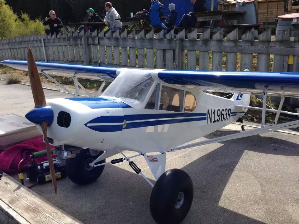

      Strikkene til understellet var pill råtne. Trenger forslag til passende strikk. Litt bløt i understellet og skræver uansett etter landing
      • Lændingen
        • Sep 2010
        • 33
        Dropp strikken,sett på fjærer. De passer fra 1/4 j3 H9. Er samme understellet bortsett fra den strikkdritten.
            Det er jeg så enig i. jeg har satt på O-ringer å det funker bra, men det tar en del mer plass så jeg får ikke på glassfiber dekslene.
            Skal få tak i fjærer jeg oxo.

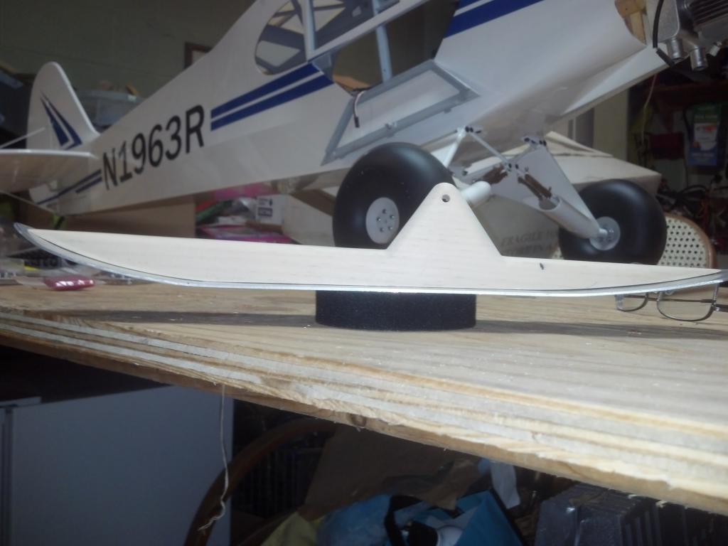

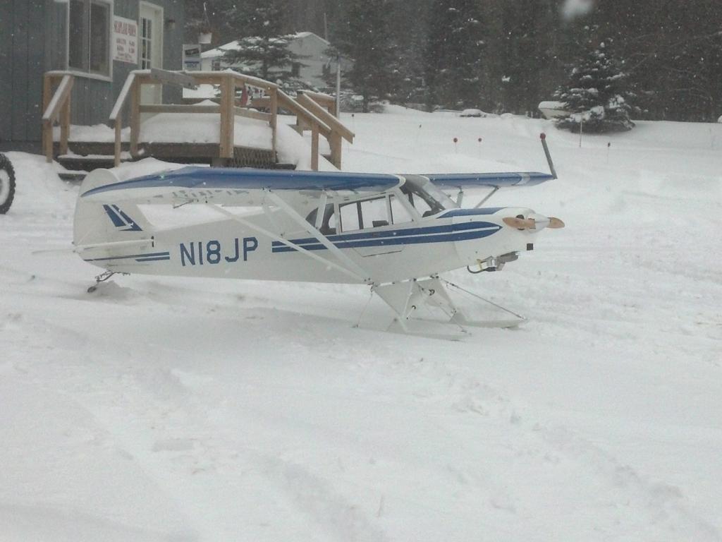

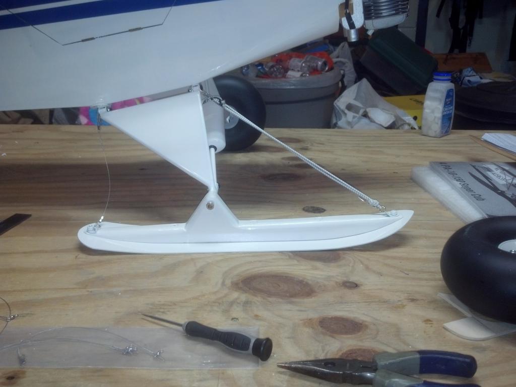

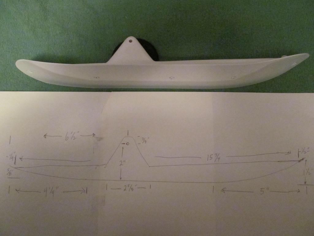

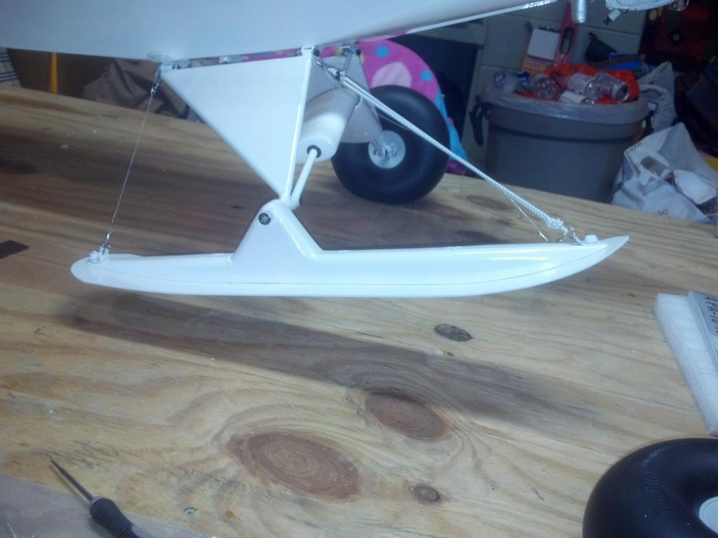

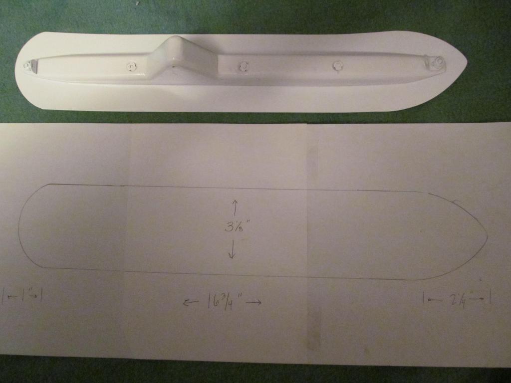

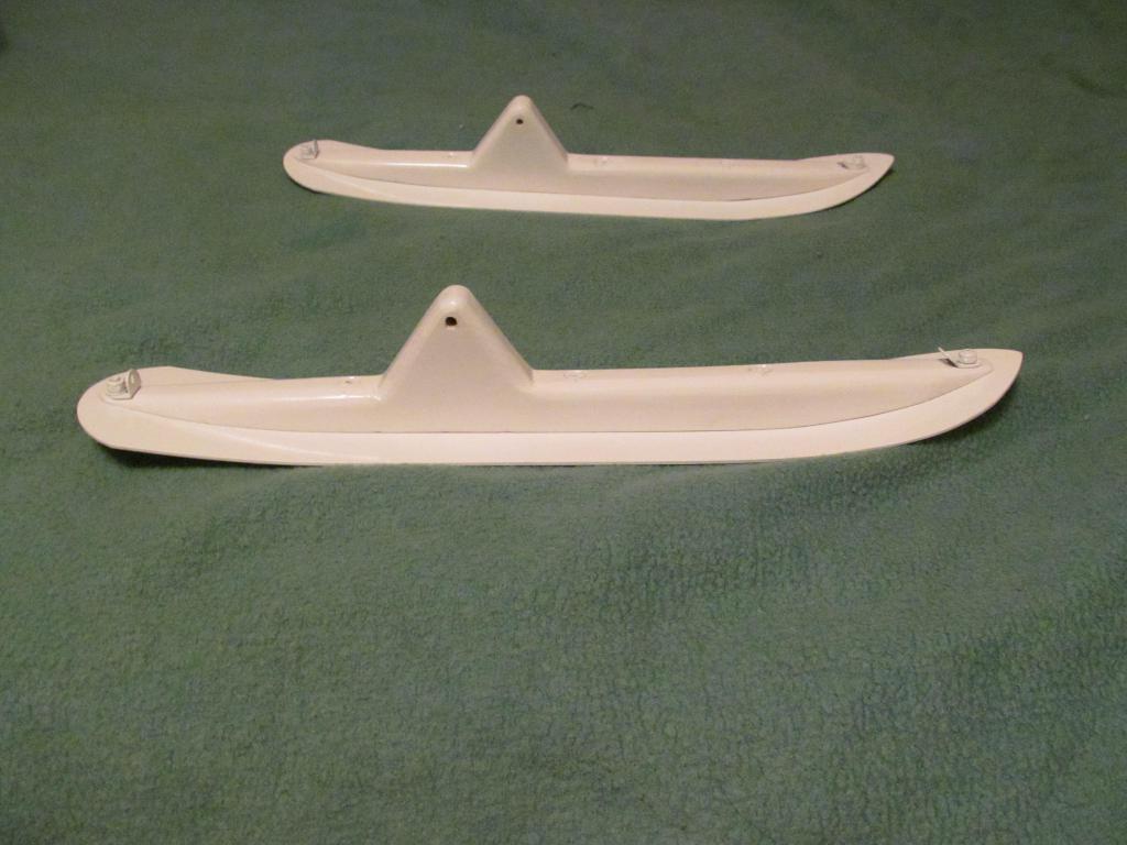

                  Tenkte jeg skulle lage ski til cuben i sommer slik at de er klar til vinteren kommer.

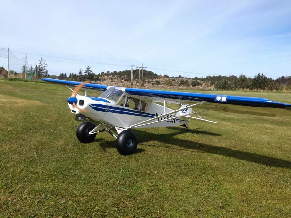

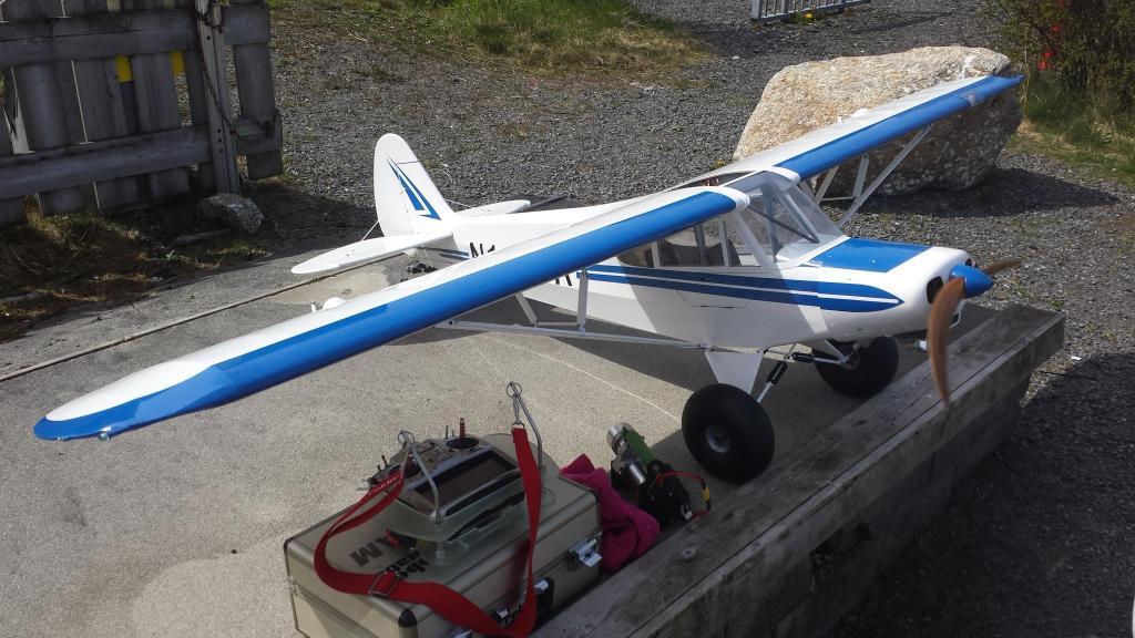

                      Hadde en kanon bra dag på stripa i dag. Her er noen bilder.

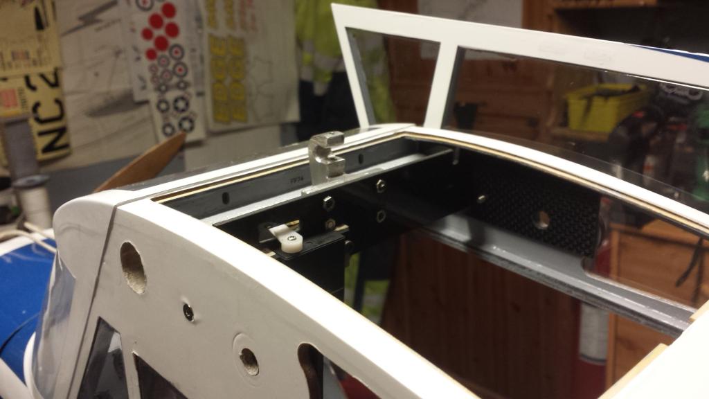

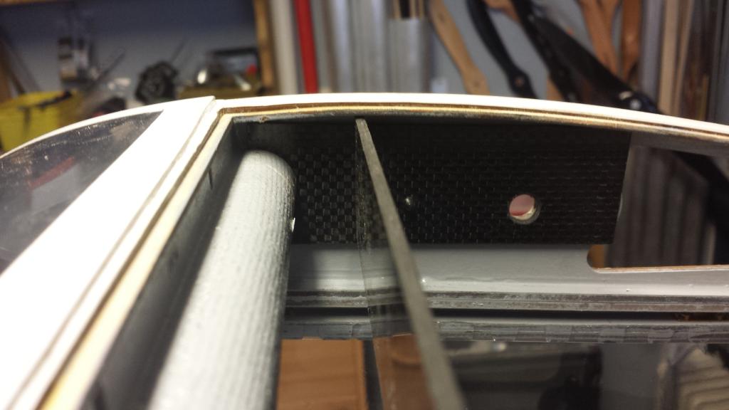

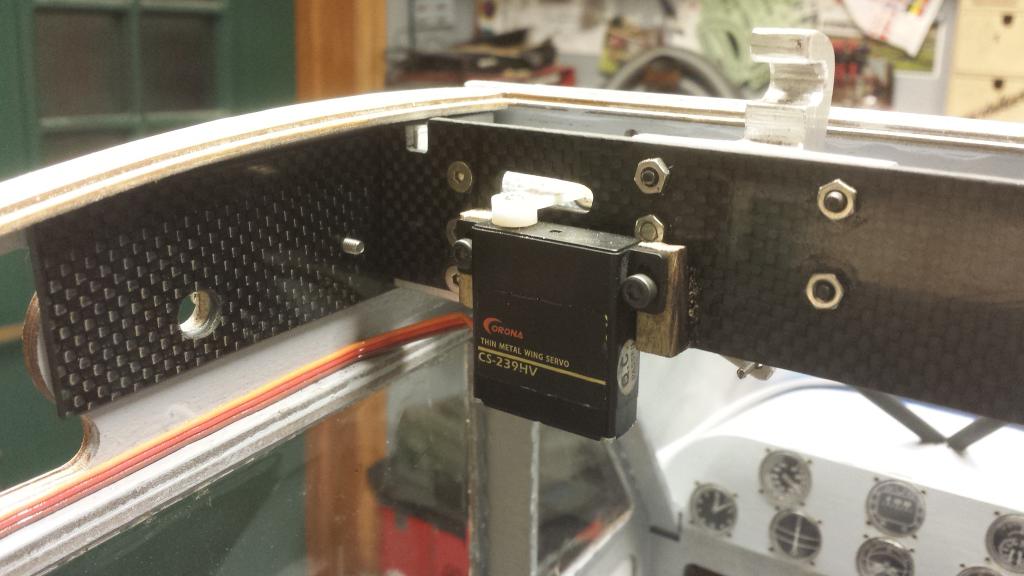

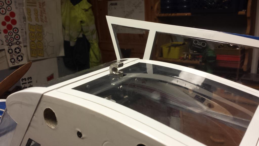

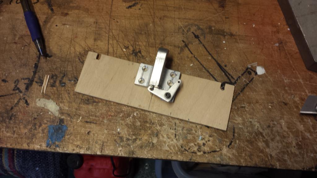

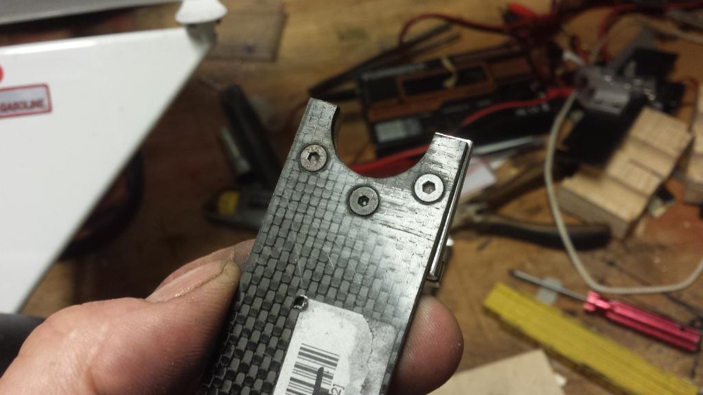

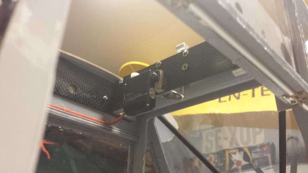

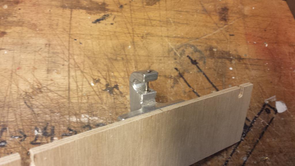

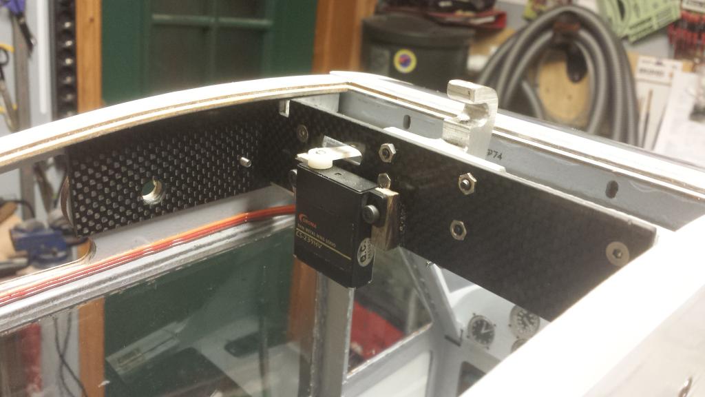

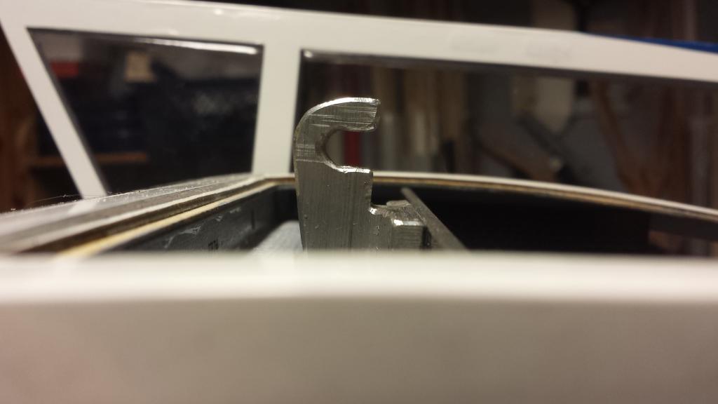

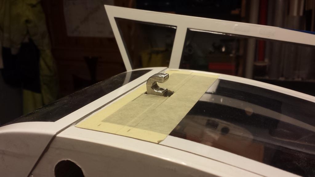

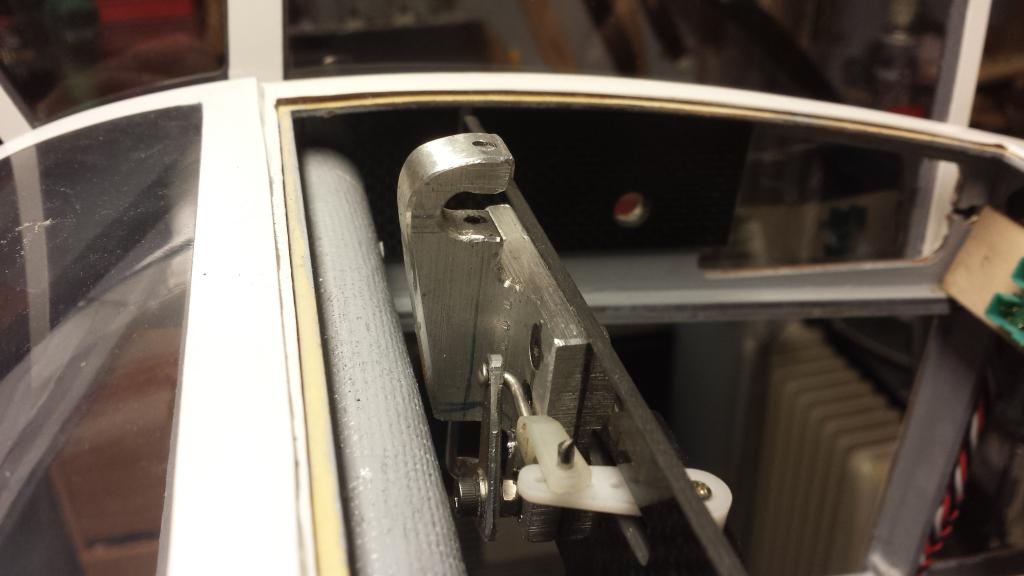

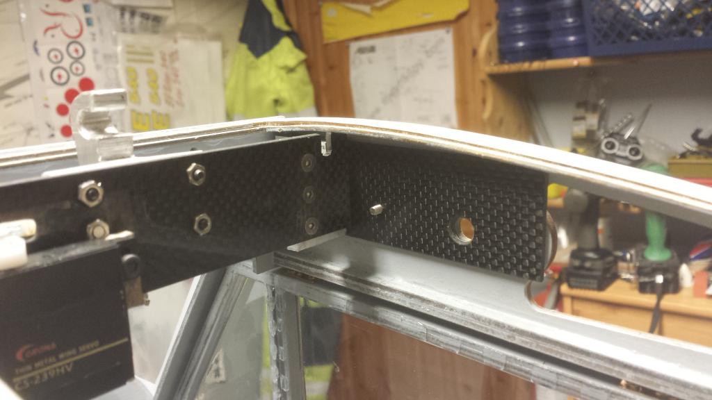

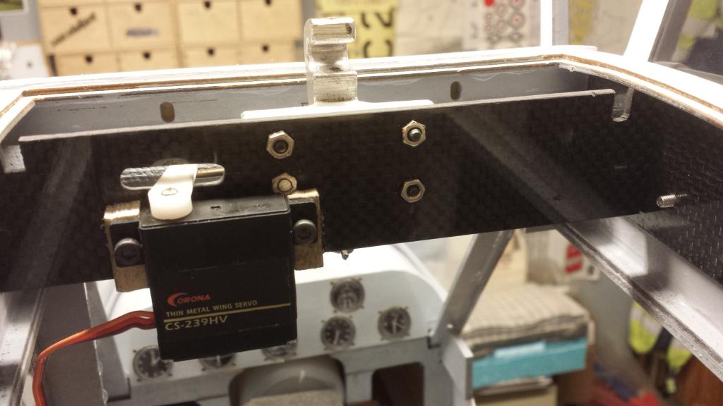

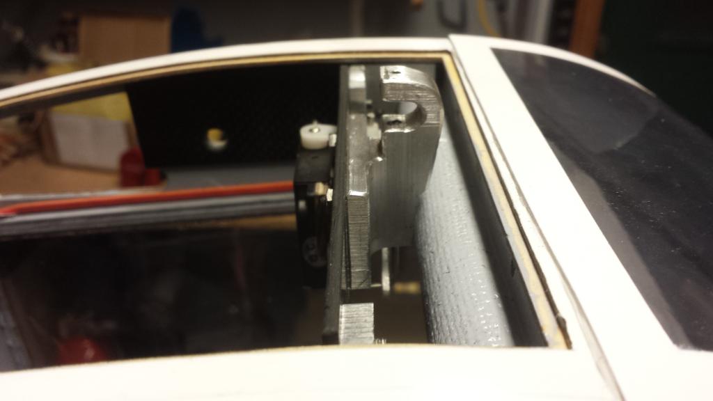

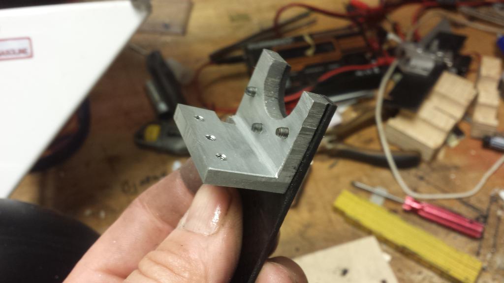

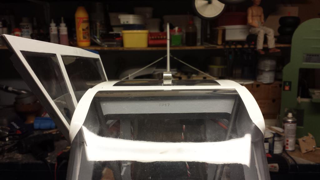

                        Jeg fikk spørsmål om jeg kunne slepe opp seilfly med super cuben, det må vel kunne fikses tenkte jeg, så jeg får hive inn et feste.
                        Her har vi noen bilder.
                        • bardp
                          • 2473
                          #27
                          Ser jo flott ut. Få det skikkelig fast mot vingerøret så blir det bra. Det kan bli noen dramatiske rykk om ikke seilflypiloten føller helt med. Bruker selv en bit 60 nylon i slepelinen slik at den ryker før en røkker ut slepefestet i flyet. Å den har røket et par ganger.
                          • CubRune
                            • Jan 2009
                            • 1091
                            #28
                            Takker for tipset om linen, jeg var lenge i tvil om jeg ville prøve meg på dette.
                            Har også tenkt på dette med krybbe oppå, det er ikke så kritisk det tror jeg.
                            Tenker litt på å lage noe som ligner det som blir brukt på 1/1 super cub også.

                              • bardp
                                • 2473
                                #30
