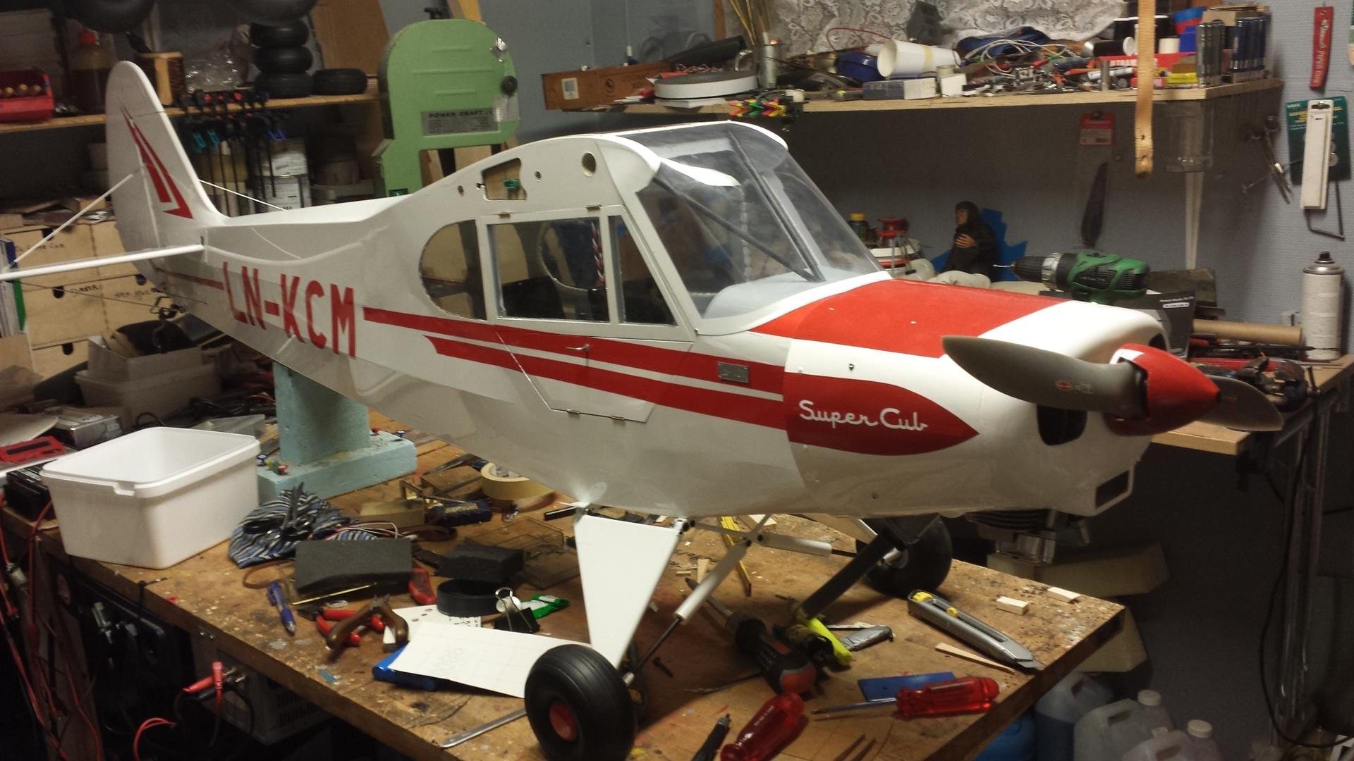

    Bare noen flere bilder.

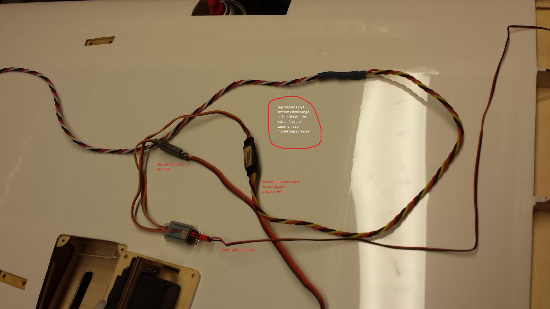

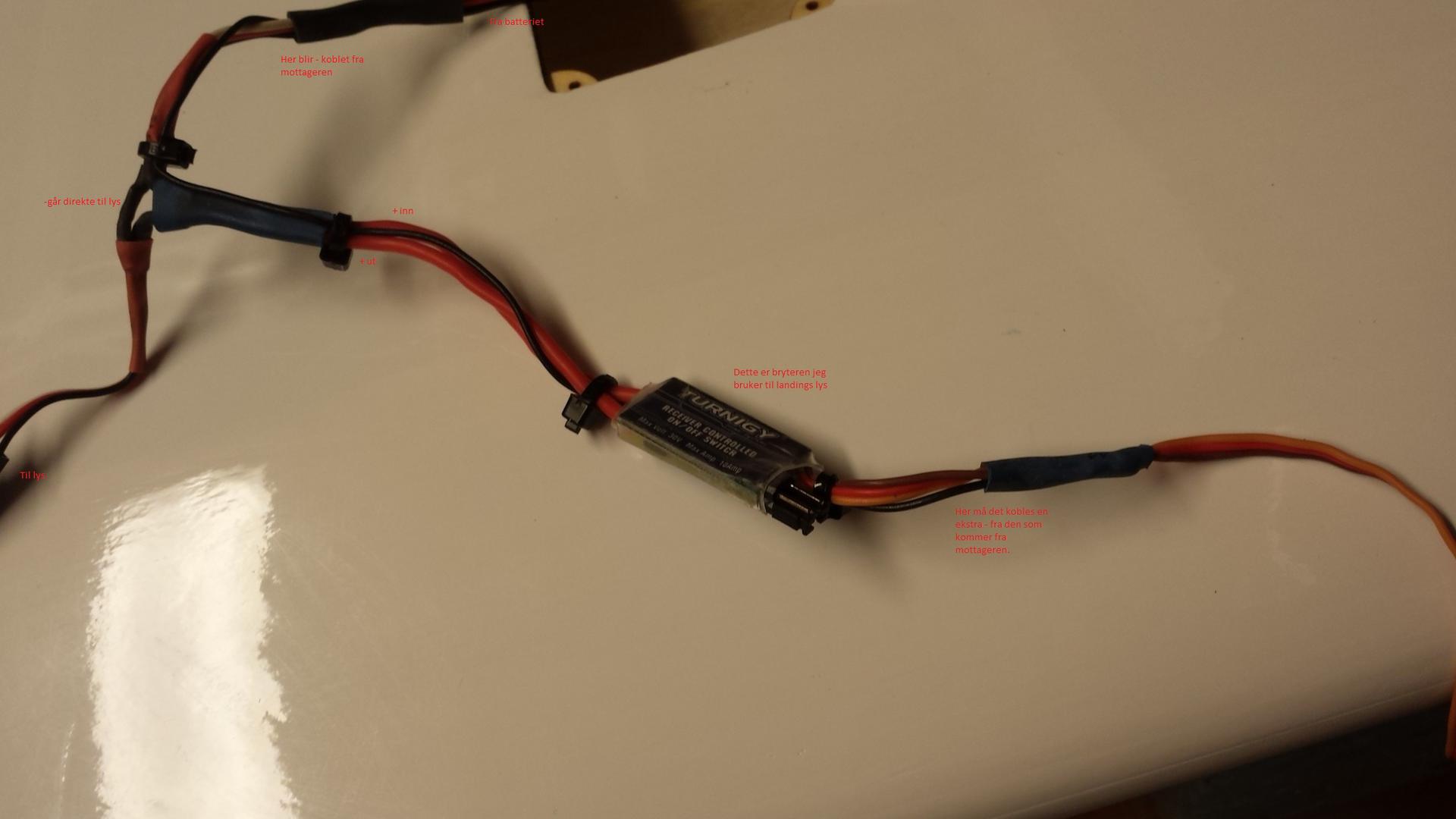

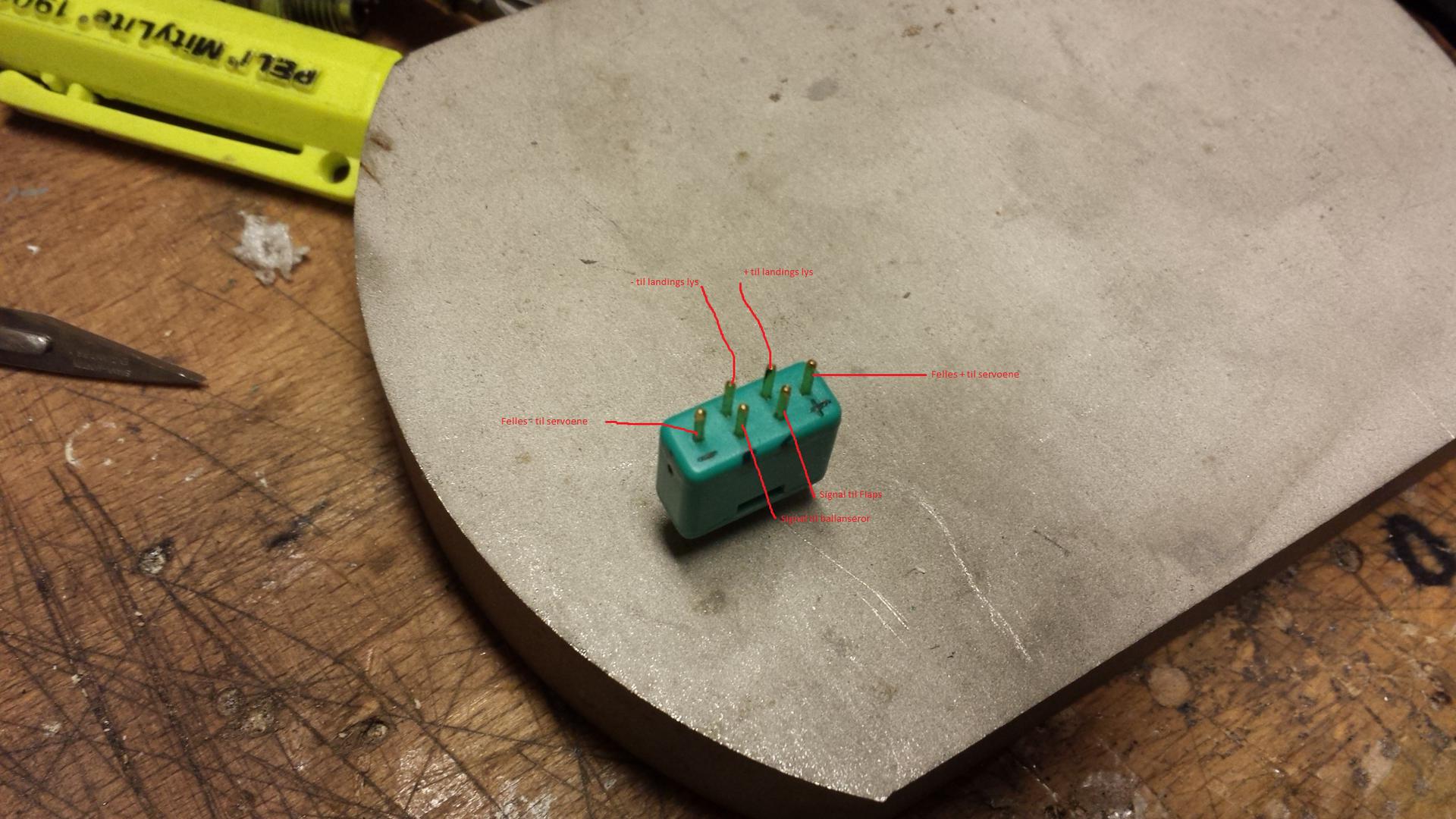

            Jeg er også opptatt av minst mulig ledninger å koble fra vingen til kroppen.
            Jeg bruker MPX kontakter som jeg kjører felles + og -, men der det er bare flaps og balanse ror bruker jeg +,-,og signal på hver sin pin.
            Enkelt å bruke disse da de kobles i serie med servoen til balanse roret.

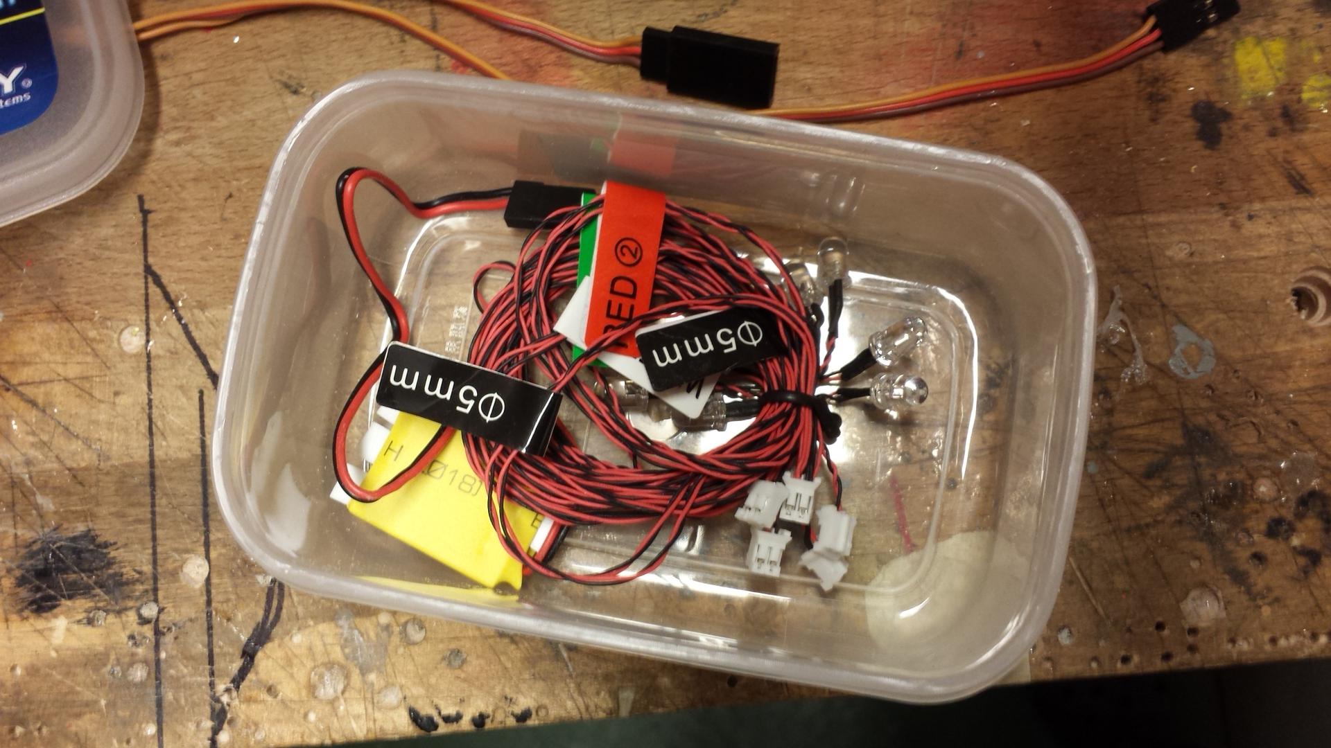

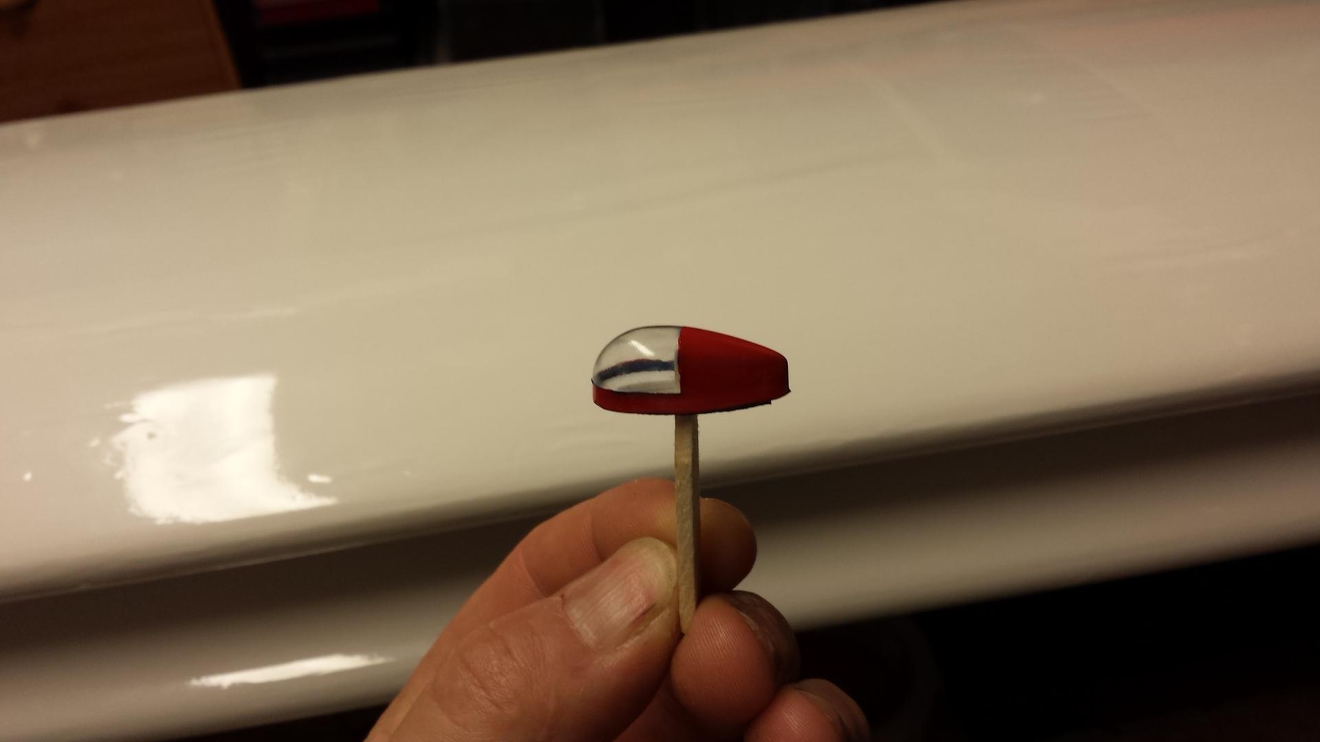

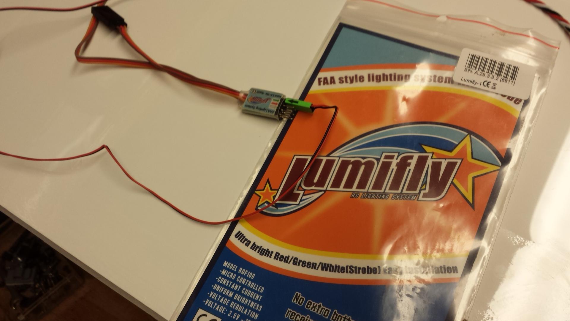

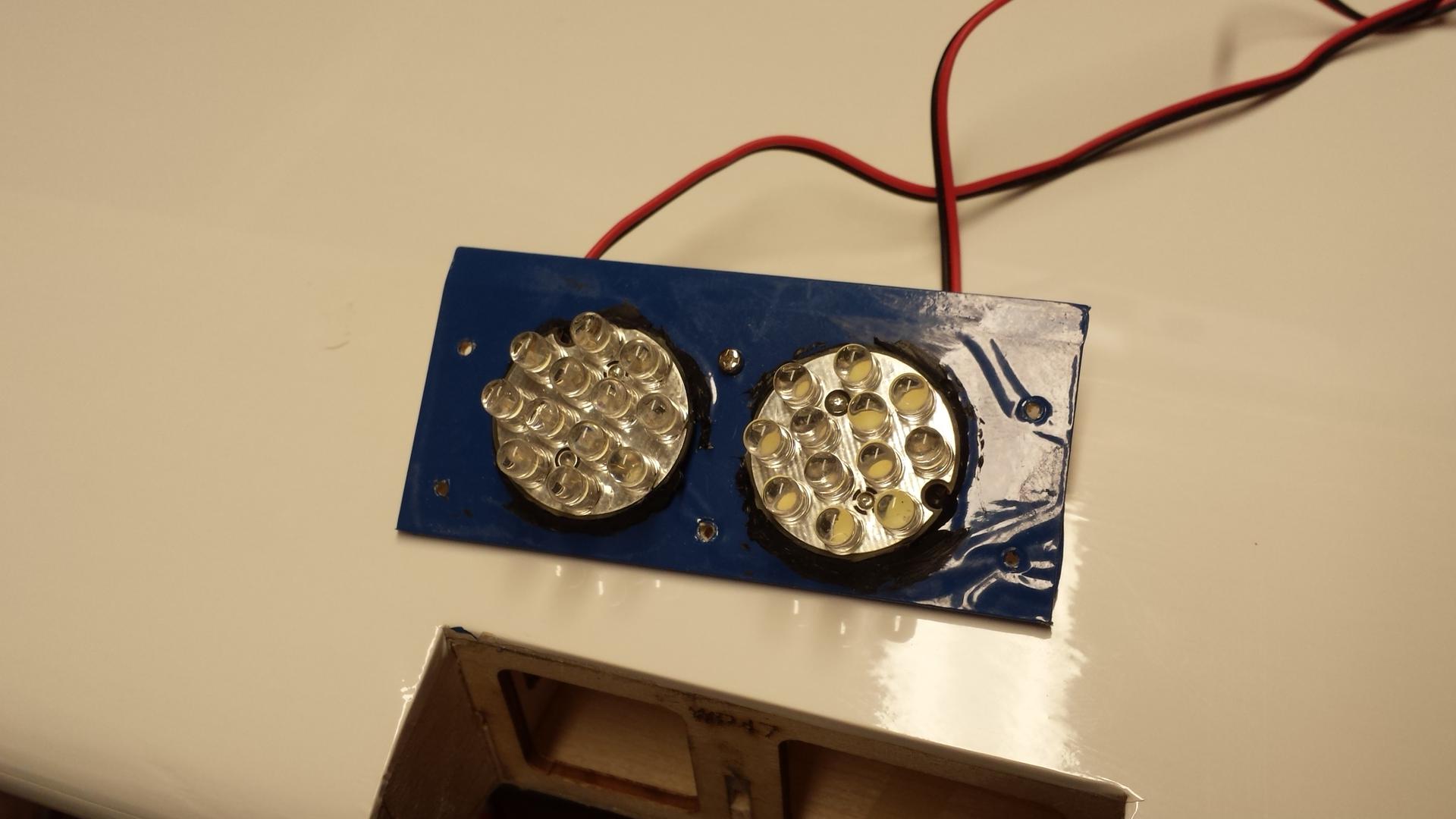

            Denne gangen bruker jeg 3 sett av dette lys systemet, et i hver ving og et til halen.

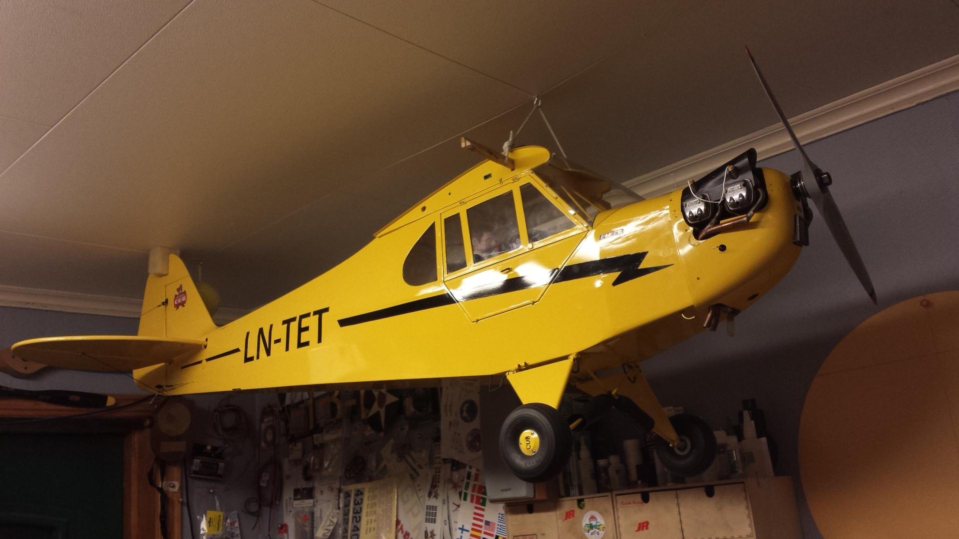

            Dette brukte jeg på den første modellen.

            Dette er landings lys som lyser bra.

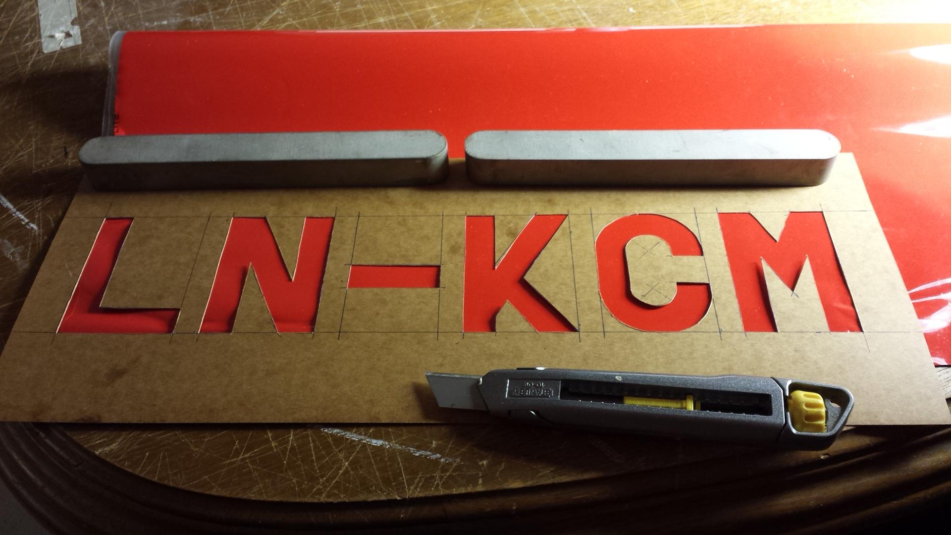

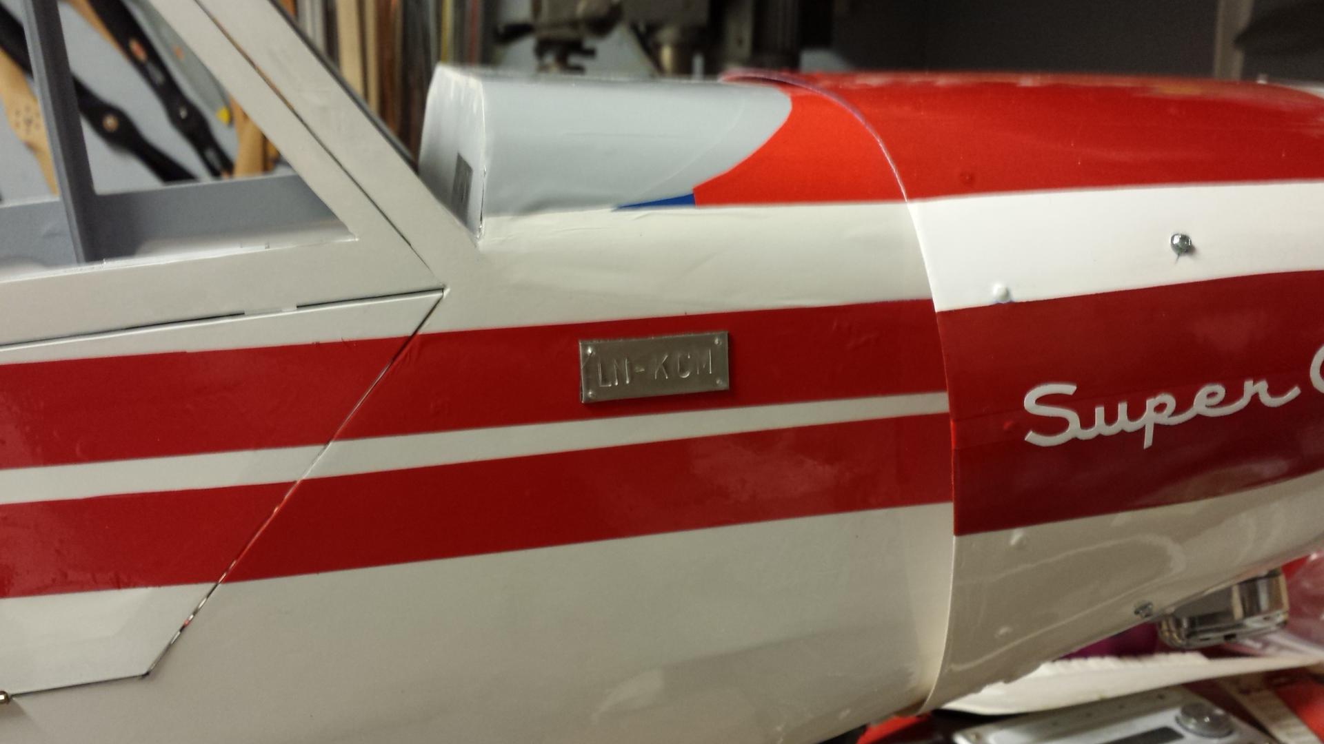

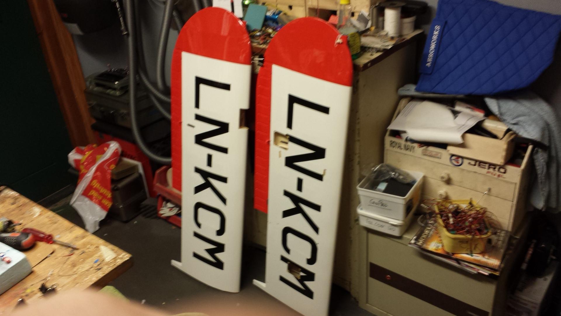

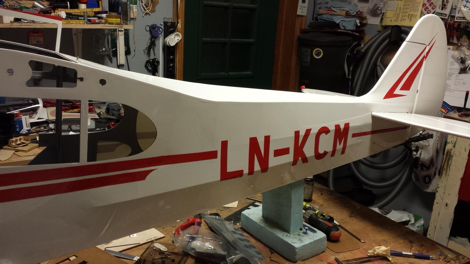

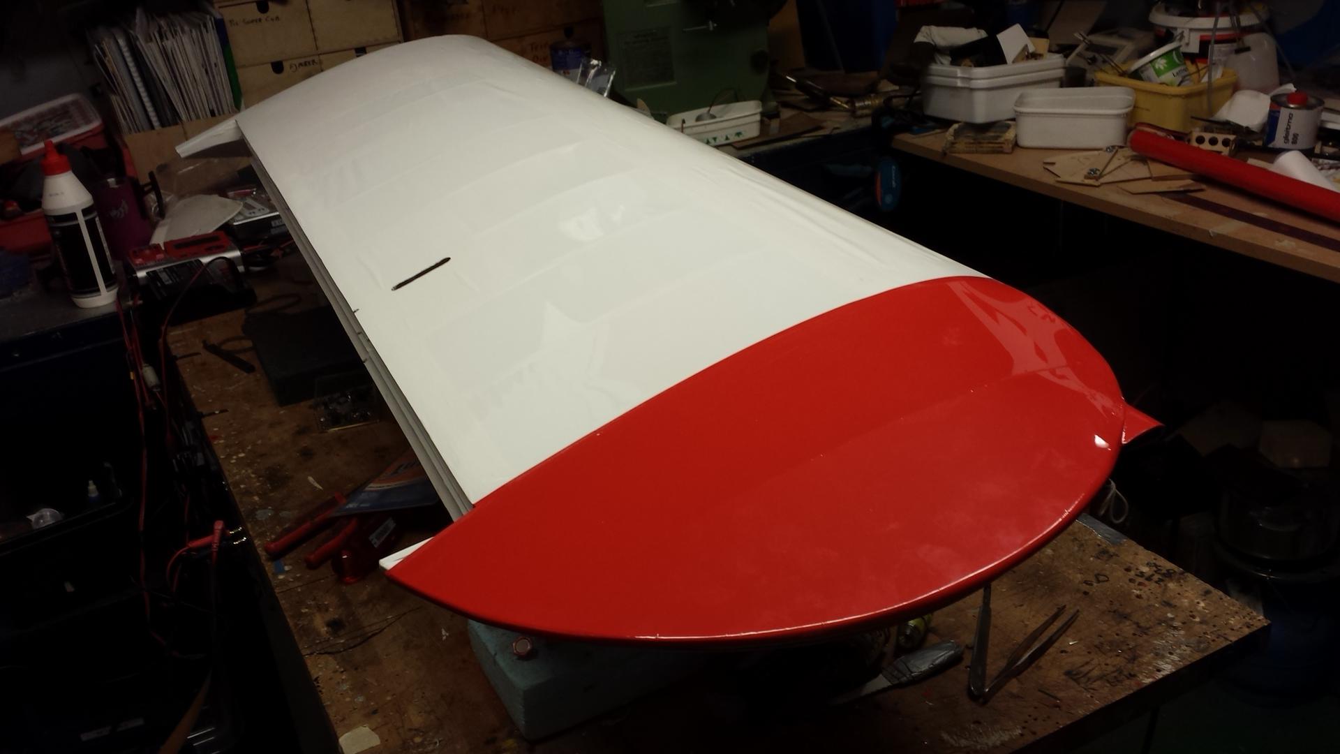

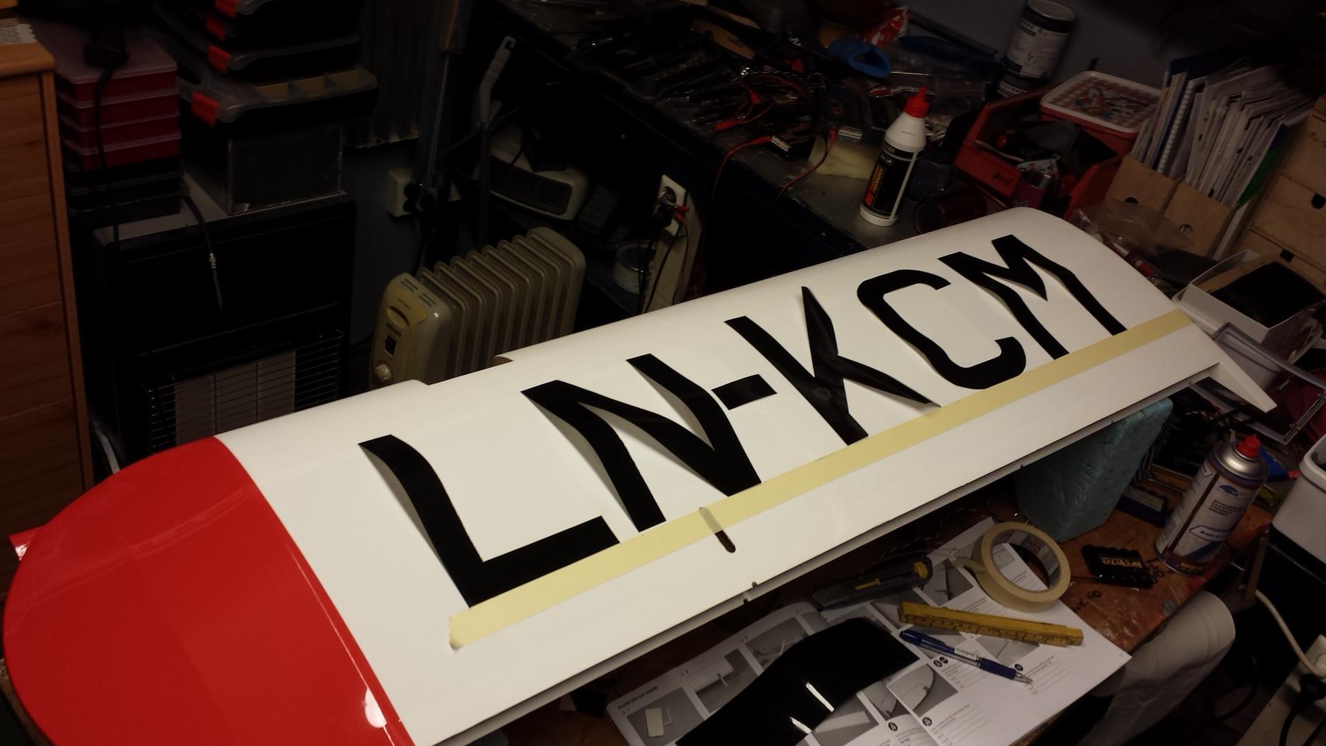

            Mangler bare reg. nr på vingen nå.

              Takk for fine bilder som viser koblingskjema for lys og servo. Et annet spr - er dette noe jeg burde ha i mitt fly ?Opto Gas Engine Kill Switch V2?
              Og landingslysene dine, har du bygd de selv eller kjøpt de ?

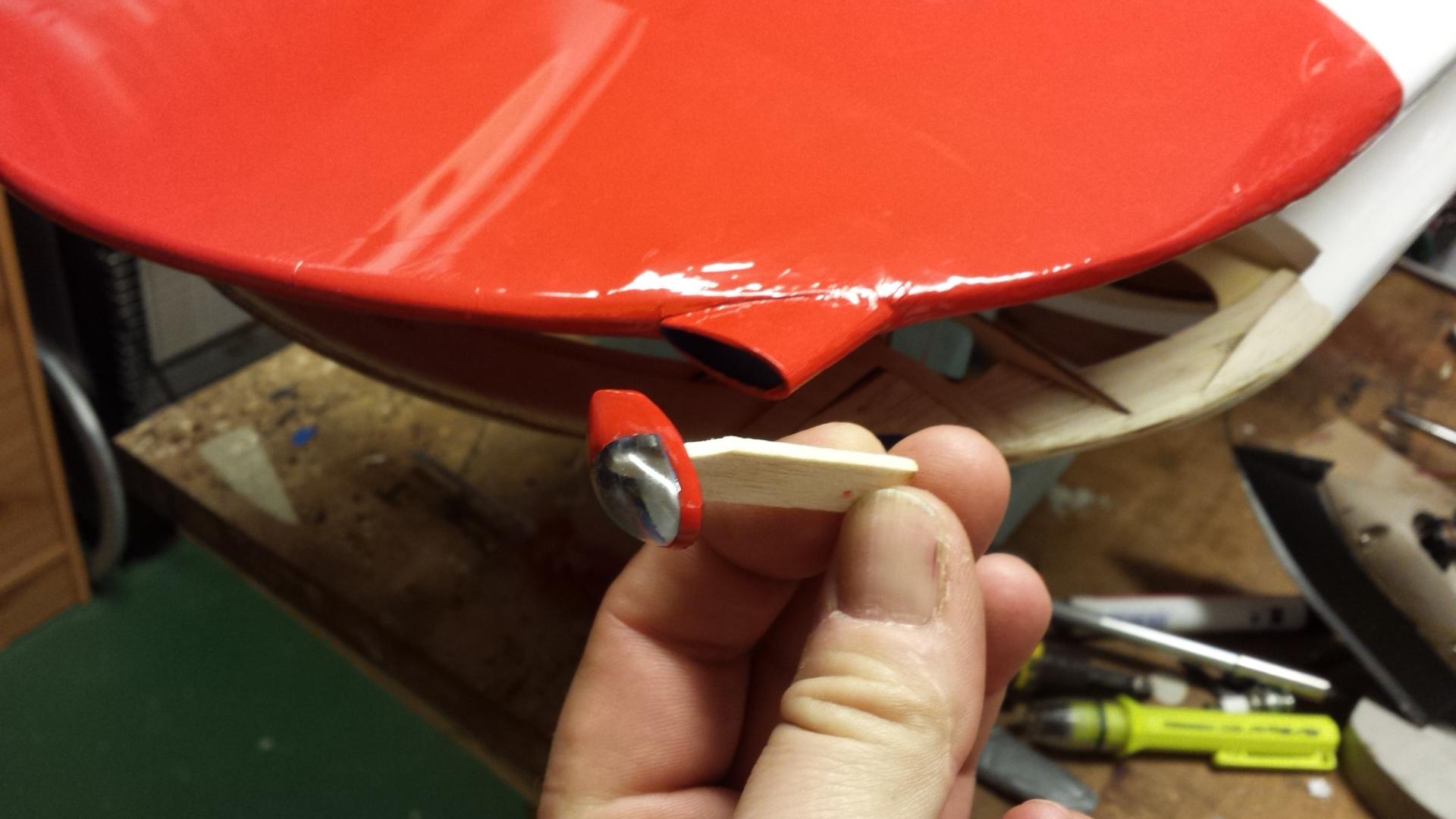

                Hei, jeg bruker ikke kill switch i mine fly. Diode lysene kjøpte jeg hos HobbyKing, det er også der jeg har kjøpt begge typer lys anlegg. Jeg er i gang med å lime inn hengslene, jeg bruker syre fritt gris på leddet før jeg limer dem på plass.

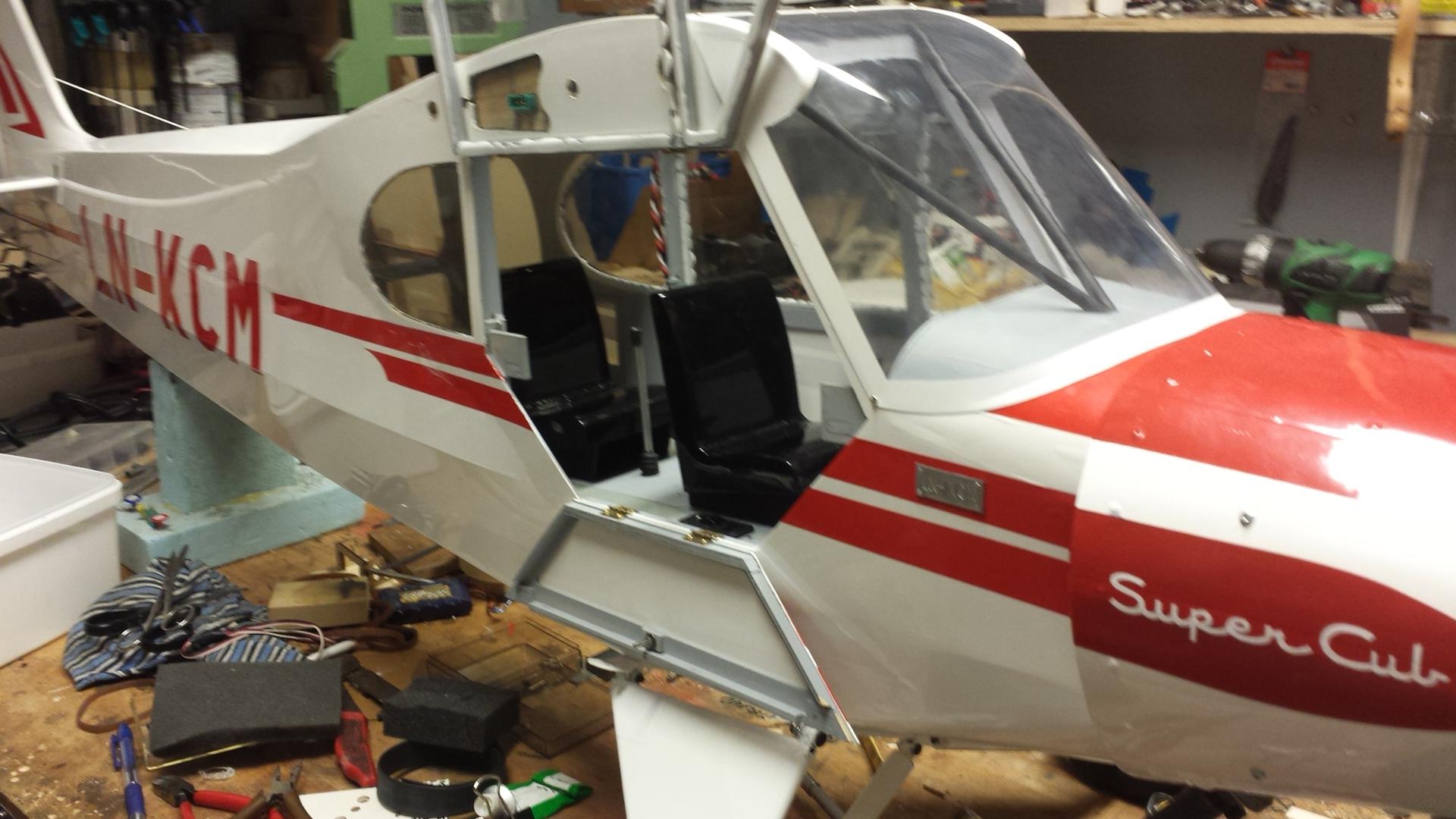

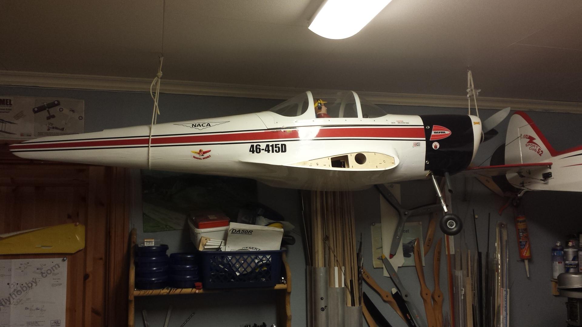

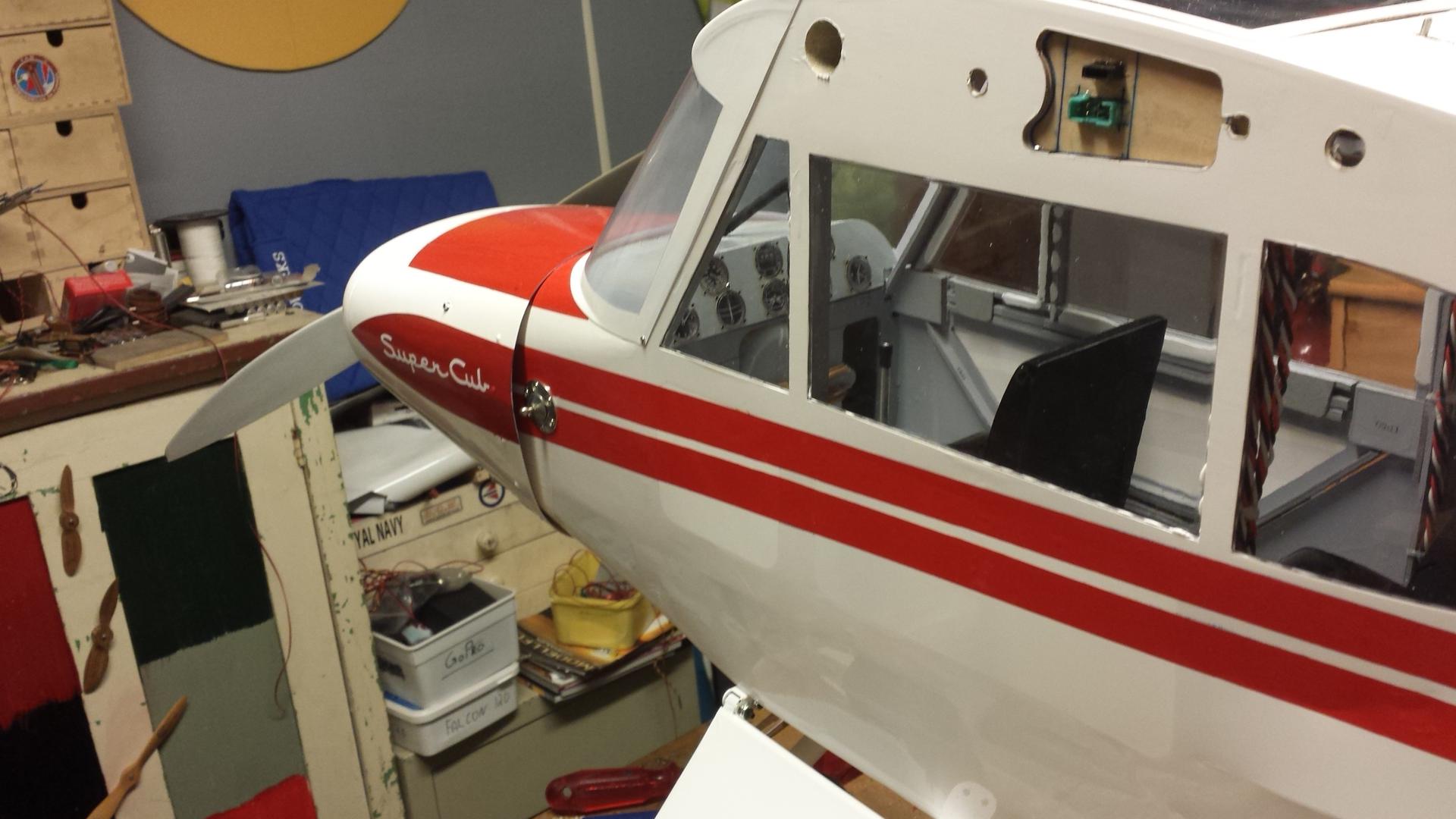

                  Noen bilder bare.
                  Minker på plassen i taket nå.
                  Nå må det bli noen fine dager slik at vi får fly litt, jeg er drita lei regn.

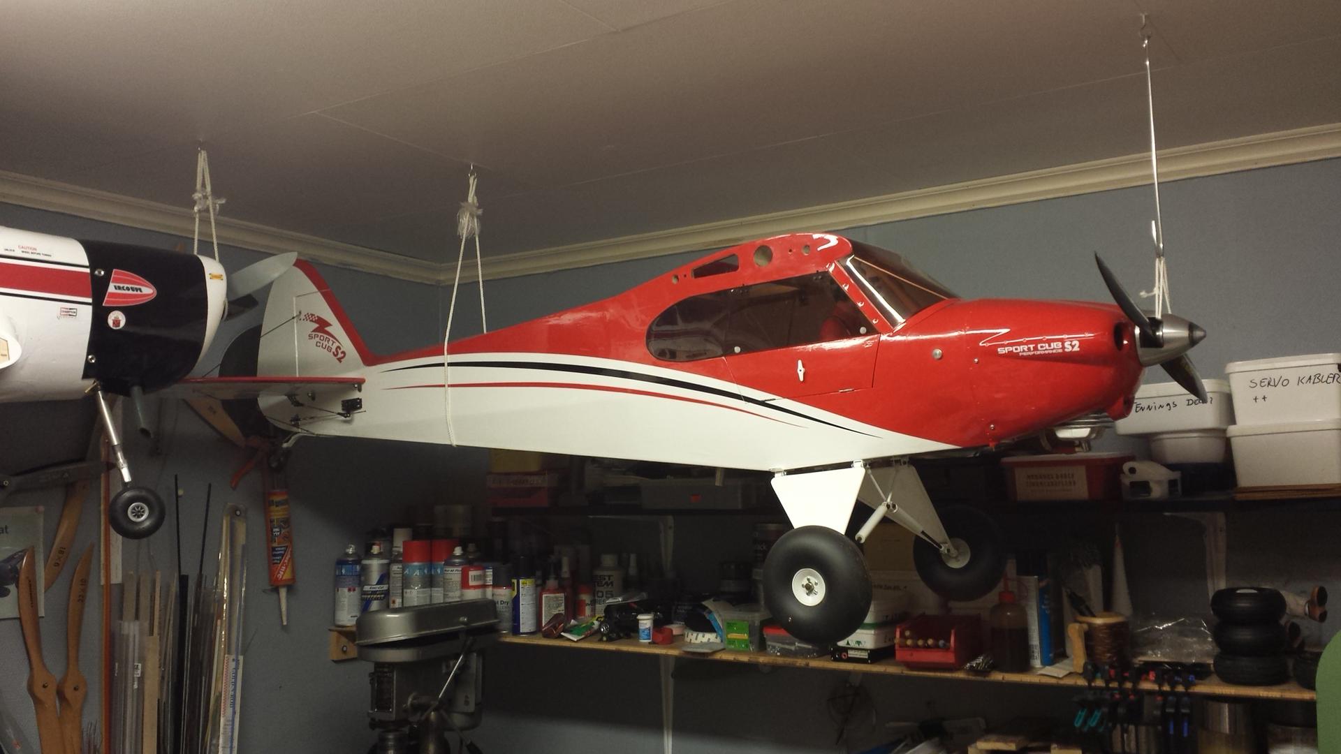

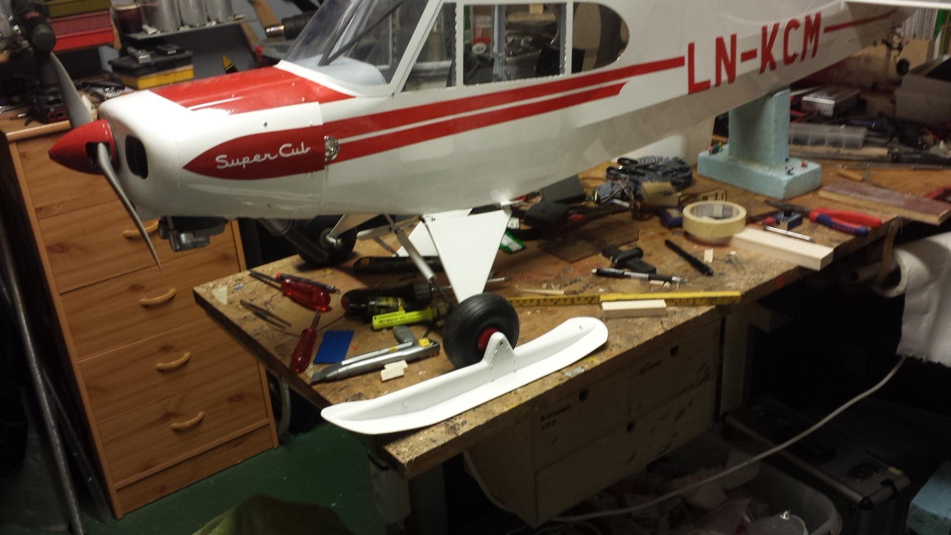

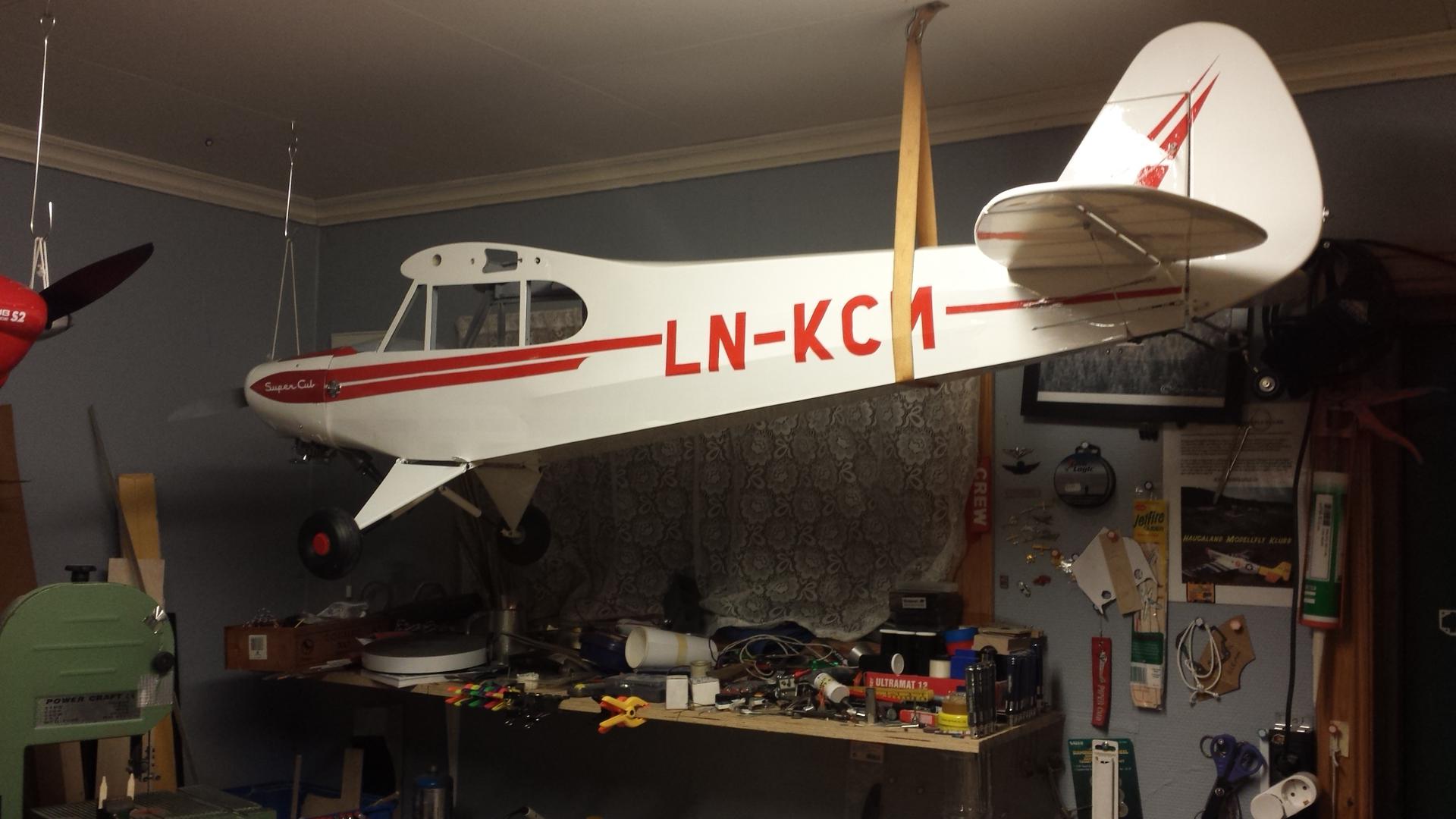

                                Da er jeg klar for jomfru tur med Super Cub'n "igjen"
                                Piloten er ikke kommet inn ennå, jeg synes den er litt for stor, skal se om jeg finner en annen.
                                Jeg er også klar for snø......
