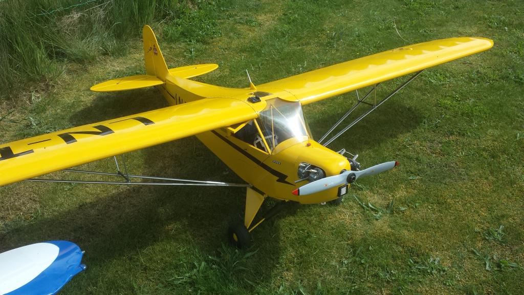

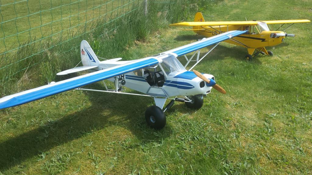

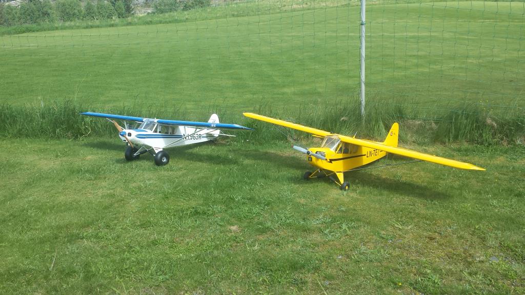

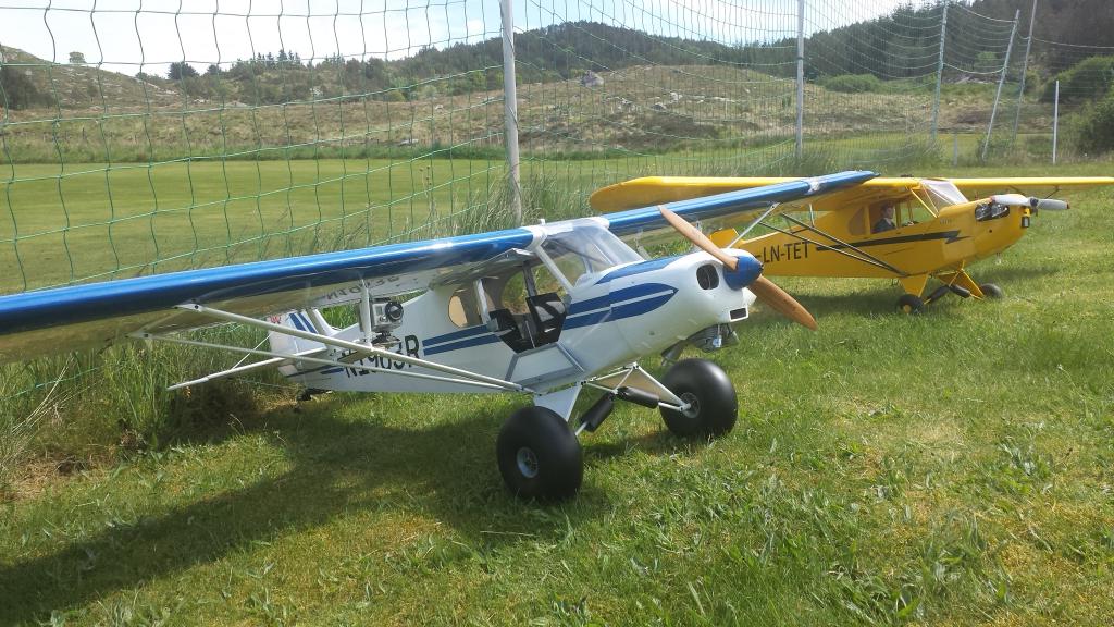

    Hadde en fin dag på stria på søndag.
    Jeg drog med meg begge cubene og hadde en rolig og avslappende dag.
    Fokkeren ble igjen hjemme pga vinden.

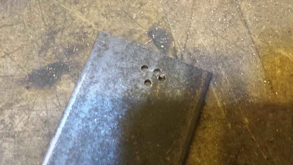

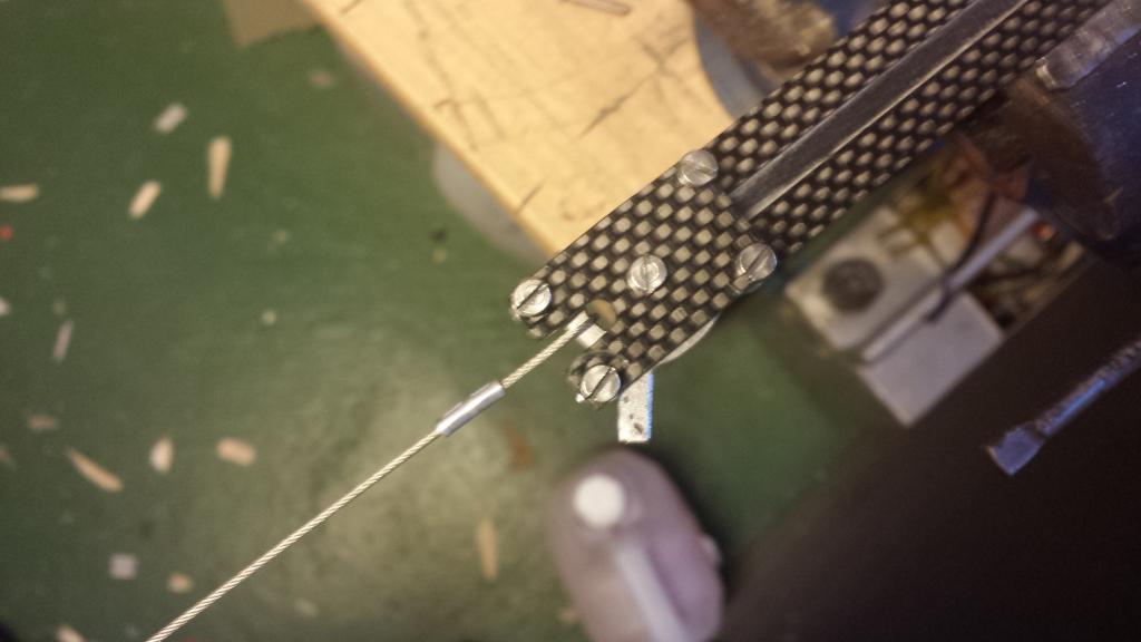

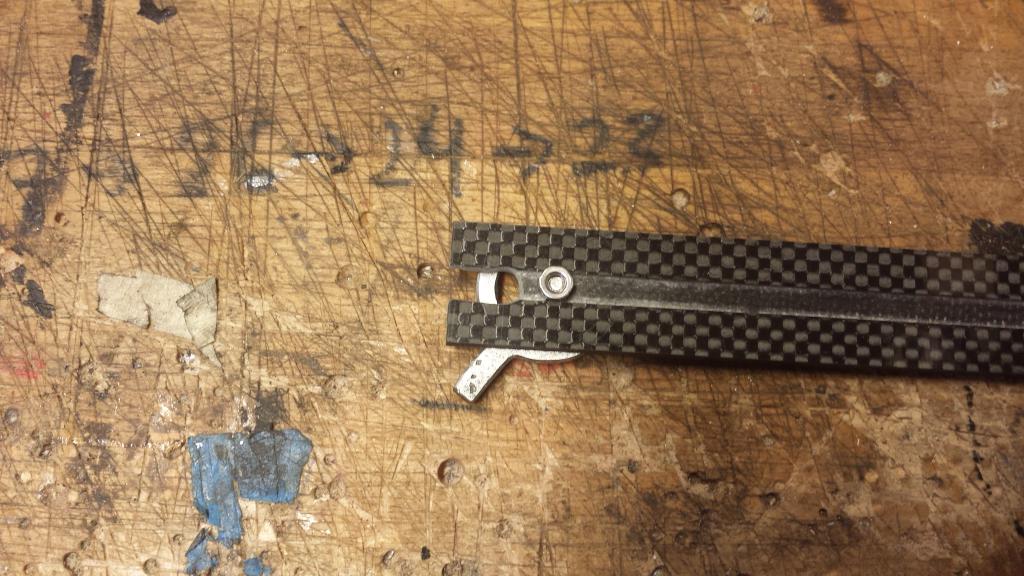

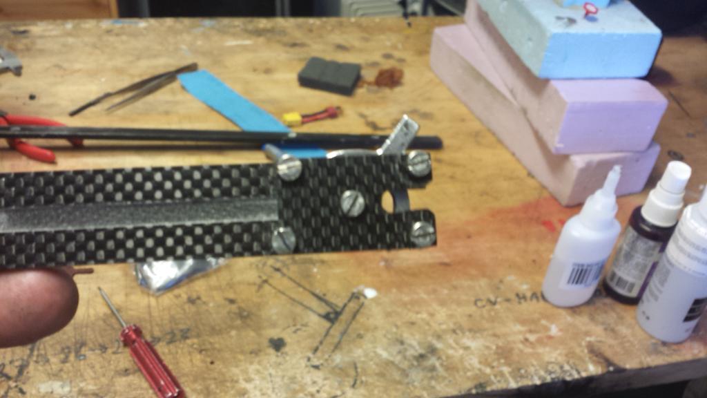

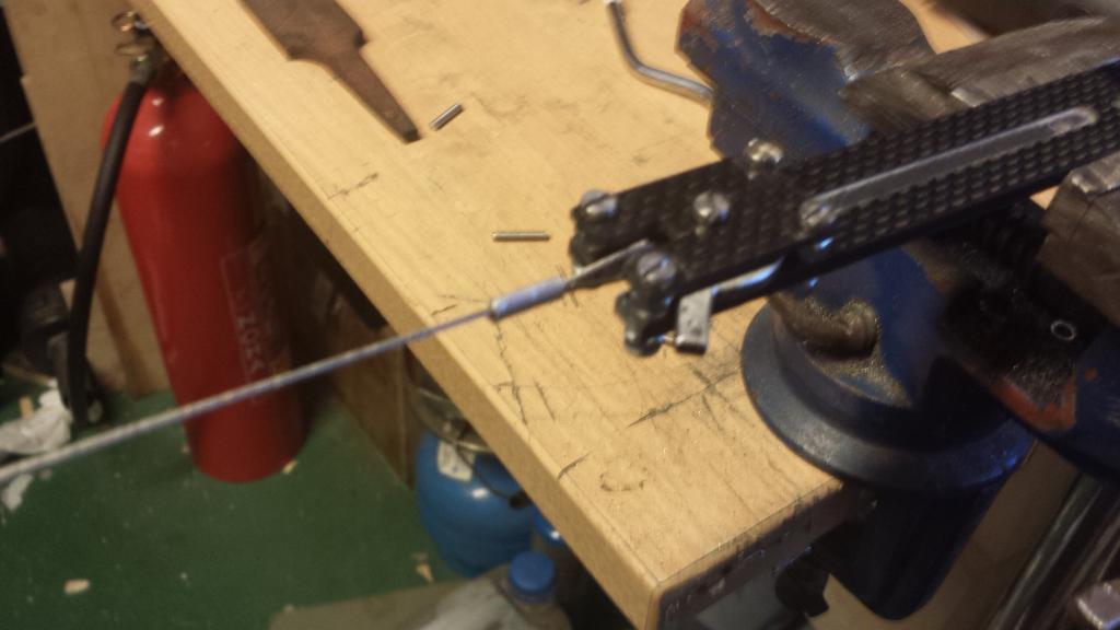

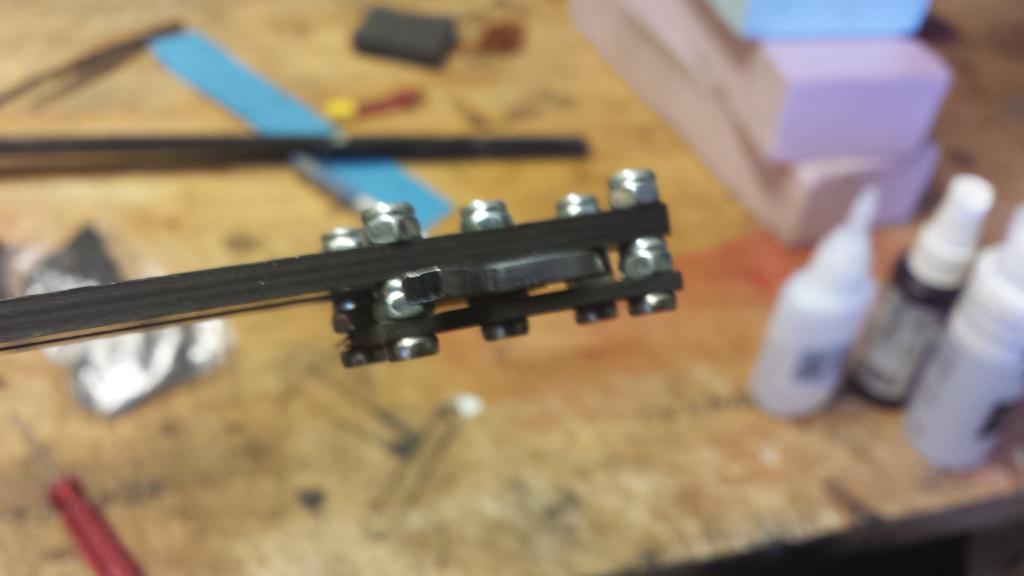

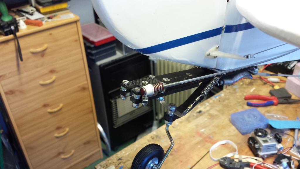

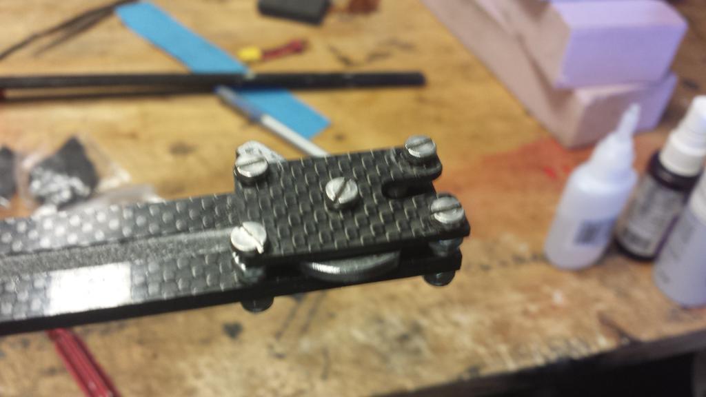

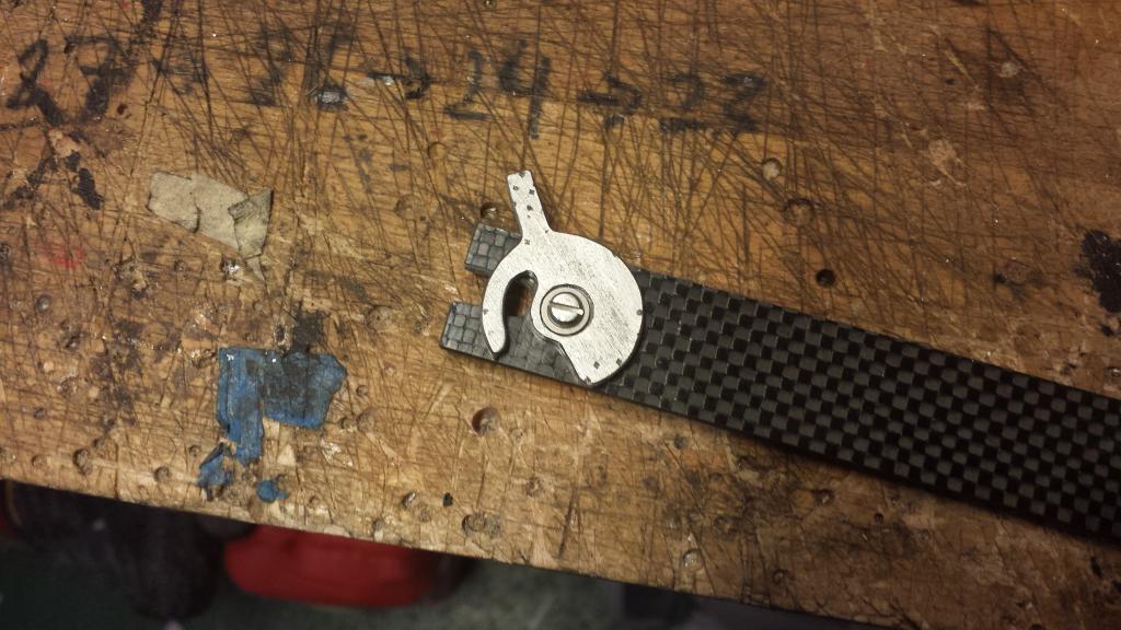

      Her er det noen bilder av slepe feste bak på flyet, det gjenstår bare å prøve det i lufta.

        Om du ikke har prøvd å slepe med feste montert bak på flyet som på en i ful størrelse er det en del ting en må være oppmerksom på. Har sett dette gå riktig galt. Om du har en lit utrent seilfly pilot hengene etter og han drar opp like etter at slepeflyet har tatt av vil det medføre at slepeflyet går rett i bakken. Seilflyene er jo i lufta lenge før slepeflyet å skal et slikt slep gå bra må seilflyet fly laft til slepeflyet har fått høyde. Drar seilflyet opp løfter det halen på slepeflyet og det vil gå rett i bakken. Jeg tør ikke å slepe med feste bak på flyet med mindre det er svært erfarne seilflypiloter.

          Takker for opplysningene om dette bardp, men dette feste er kun for slep av banner, seilfly feste har jeg på taket.
          Det går ikkje ann å slepe banner fra festet på faket da banneret henger noe lavere en slepe flyet.
          Her er det en som bruker feste på taket, jeg tenker at det er surt om lina hukker seg fast i noen av rora under slep.
          Noe slikt som dette hadde jeg planer om.
          Rune

            OK. Bannerslep har jeg ikke prøvd men det ser jo morsomt ut så det må jeg prøve. En bør nå uansett tre noe på slepelina der den passerer rora så den ikke kan kile seg fast enten man sleper banner eller fly.

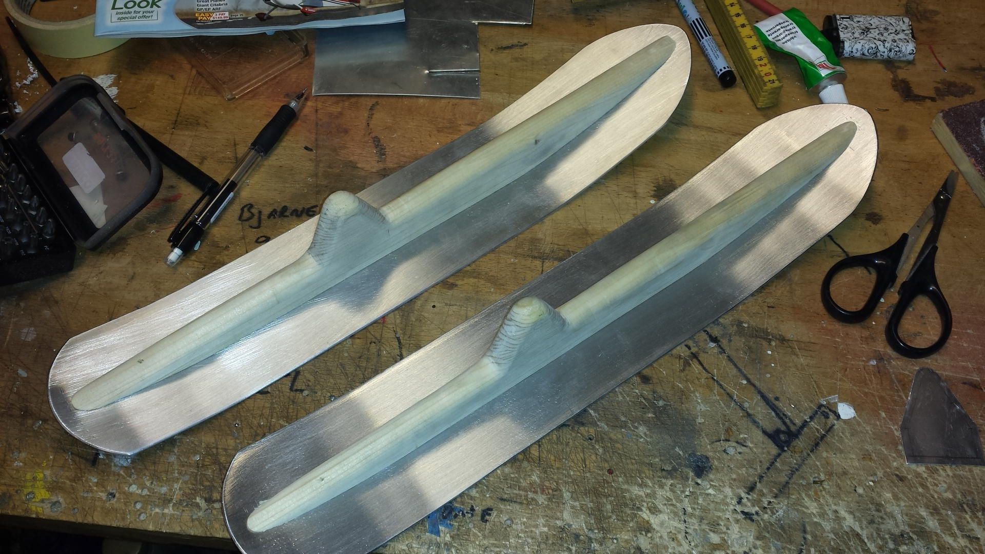

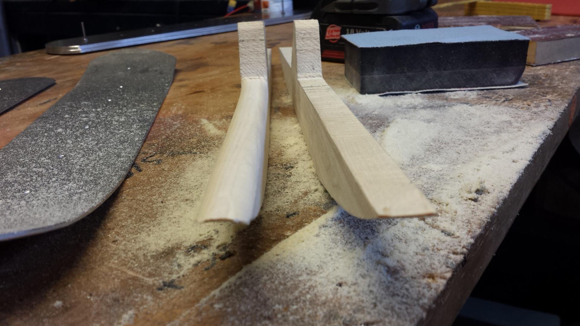

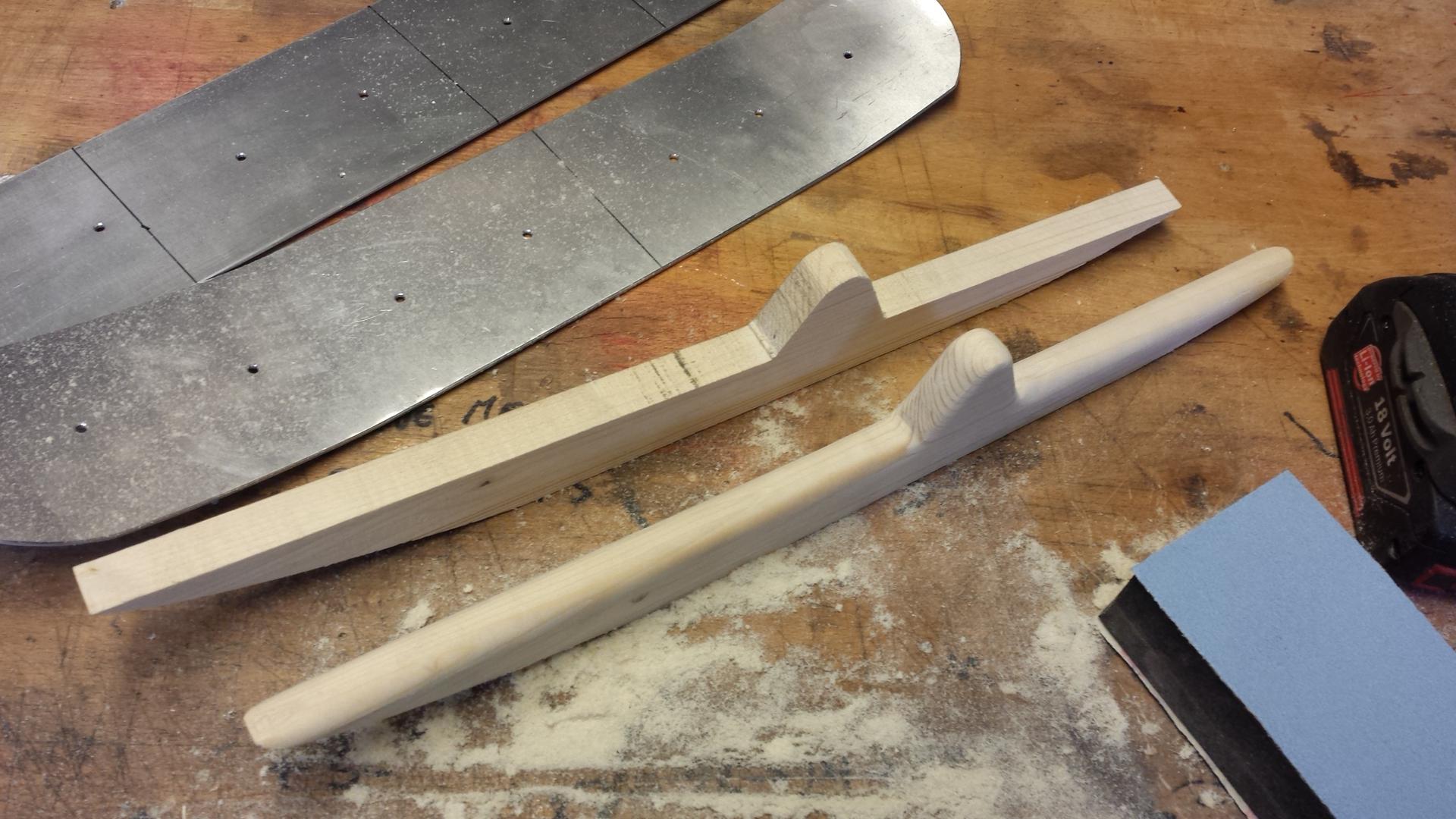

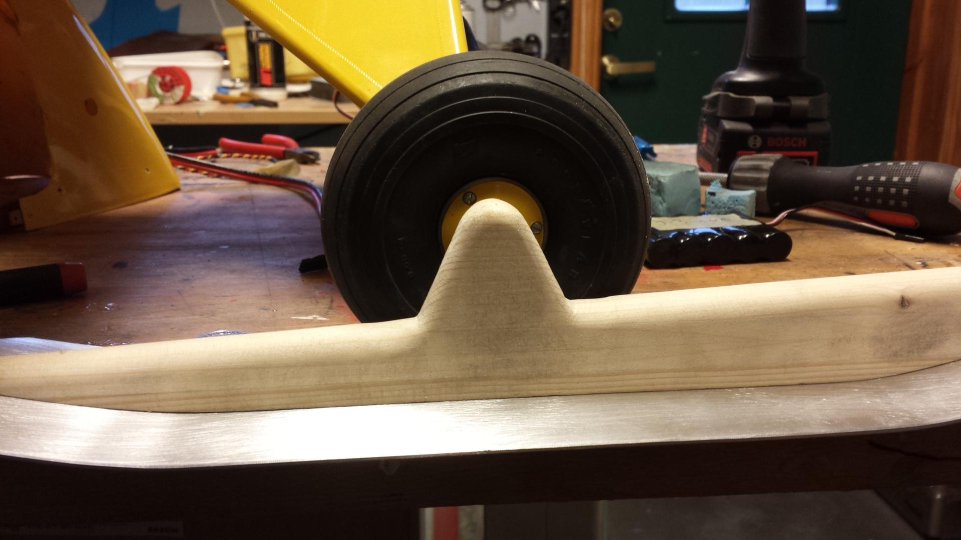

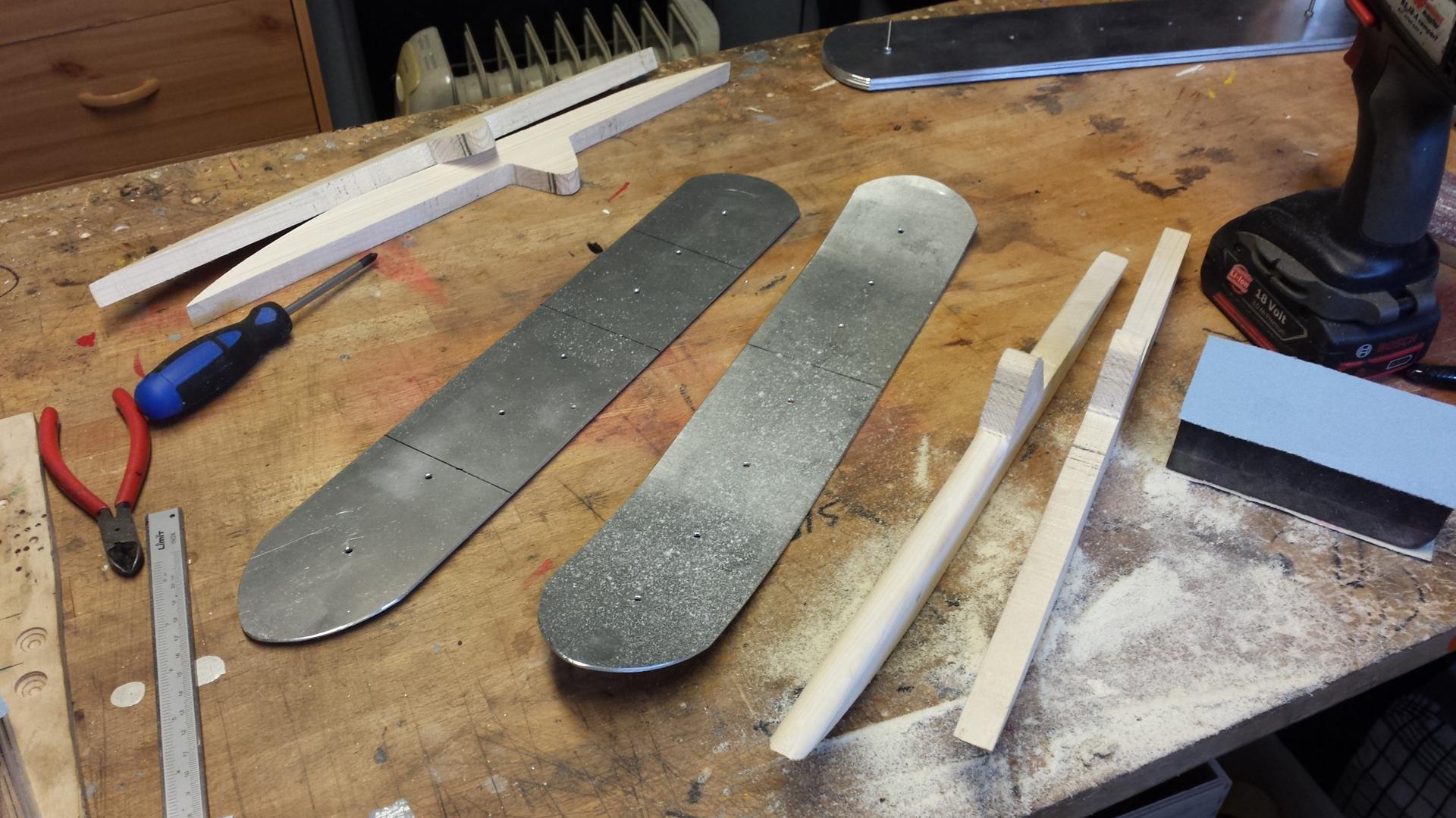

              Da er det snart ski sesong å da trenger man ski.

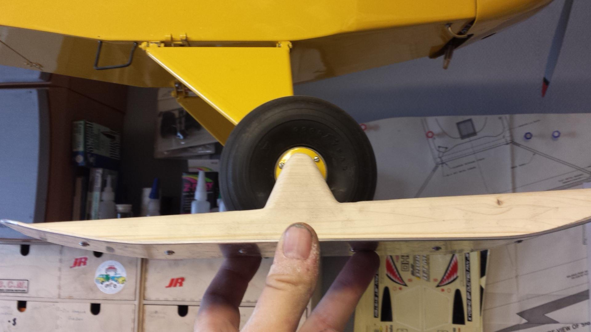

              Disse hjula skal kunne brukes på begge cubene.

                #37
                Moro å se slike byggetråder. Flott bygge forresten. Hva bygger du skiene av? alu og tre? Hvordan synes du disse Corona servoene er? (har du prøvd flere størrelser av de? ) Hva kommer en slik cub på ferdig uten sender/mottaker?
                • CubRune
                  • Jan 2009
                  • 1091
                  #38
                  Det er bare de små Corona servoene jeg har brukt, de duger til det jeg bruker de til.
                  Skiene er av aluminium og tre ja, blir spennende å prøve disse.
                  Ny pris på det utstyret som sitter i min modell ligger i overkant av 22 tusen kr.
                  Jeg hadde den for salg til 9000 kr, men det er for dyrt å da beholder jeg den selv.
                  CubRune

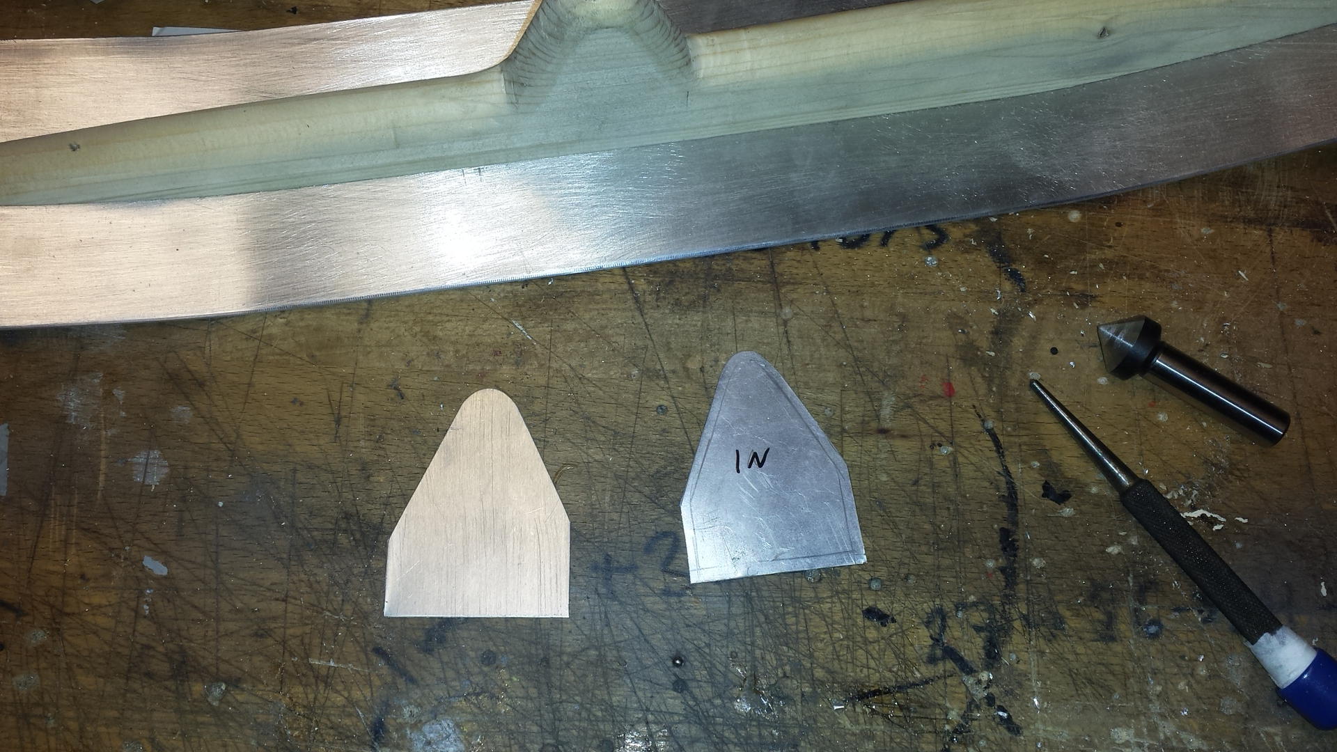

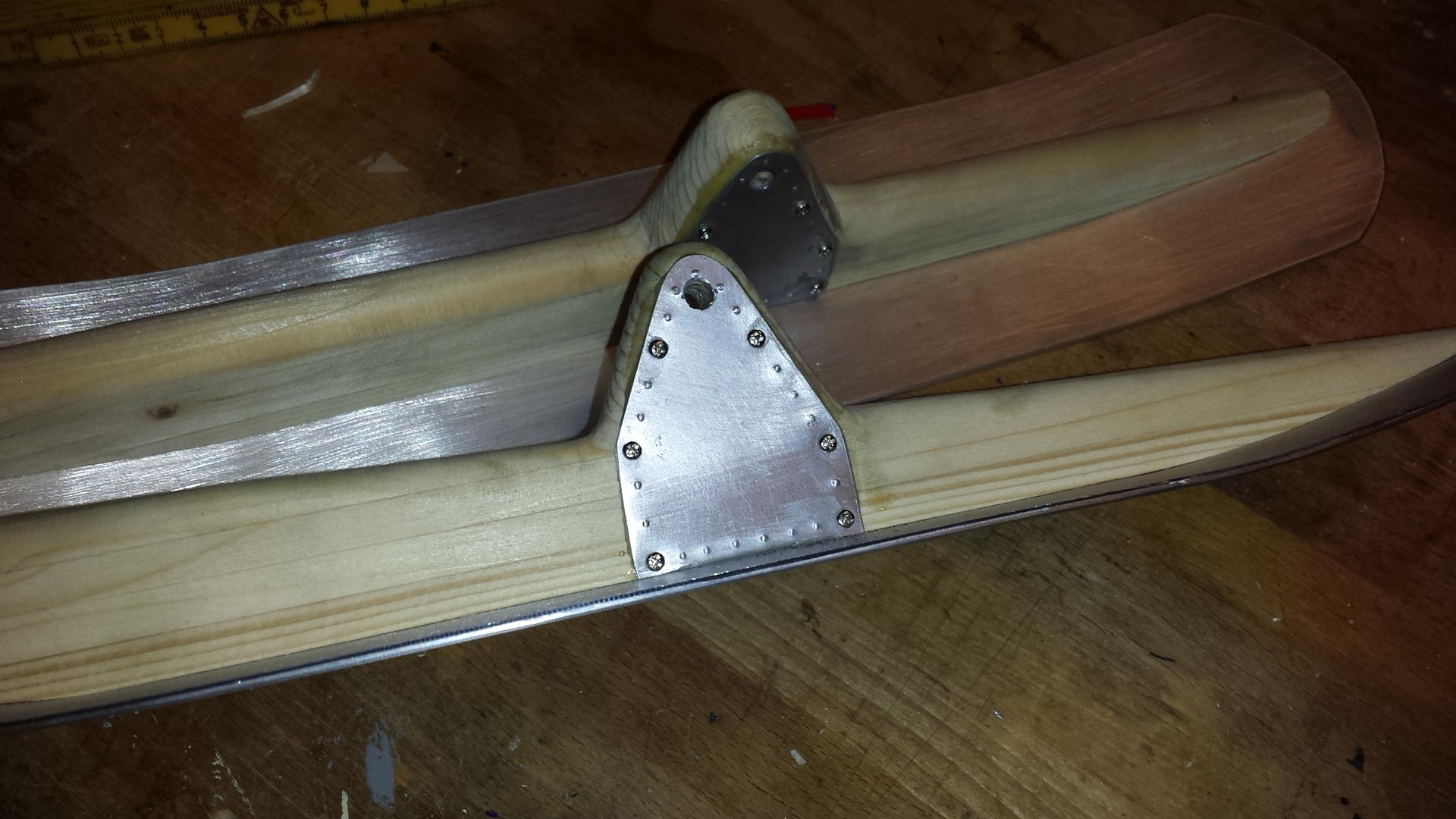

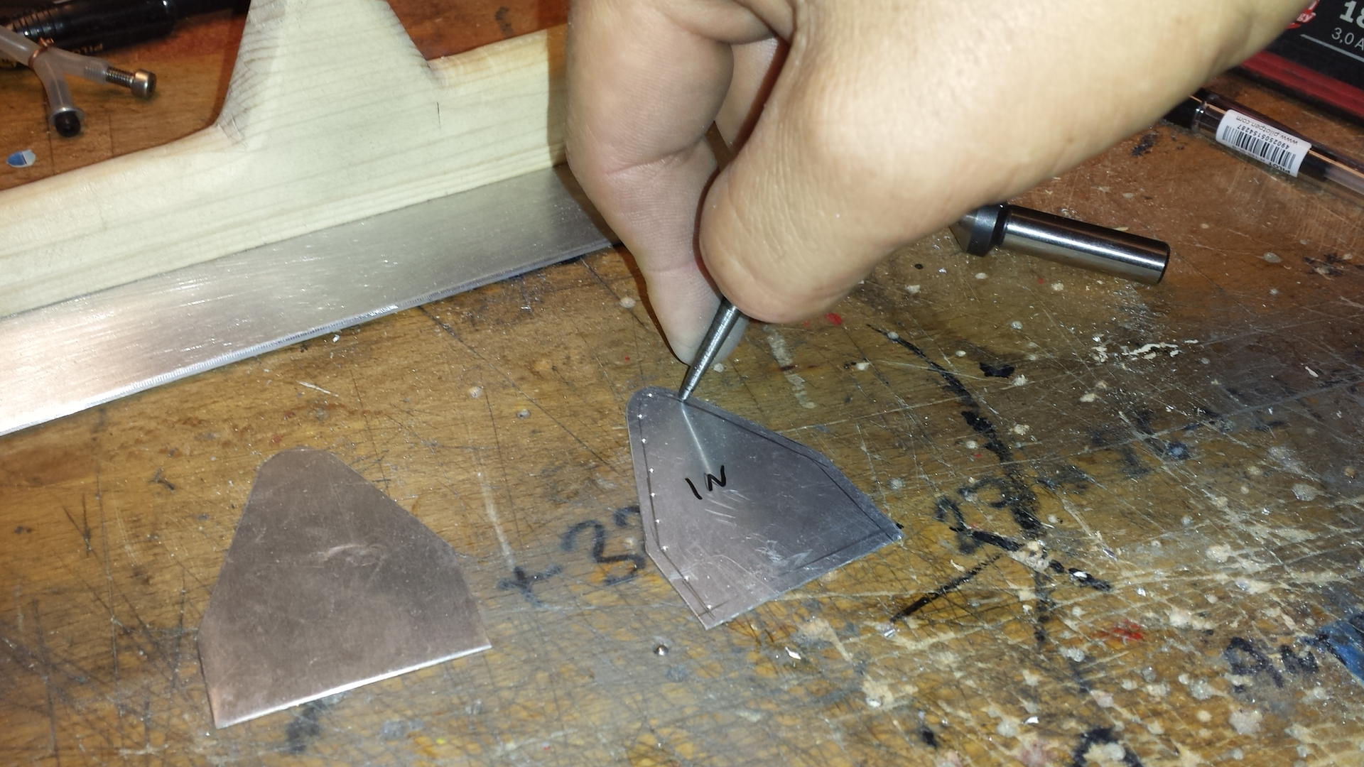

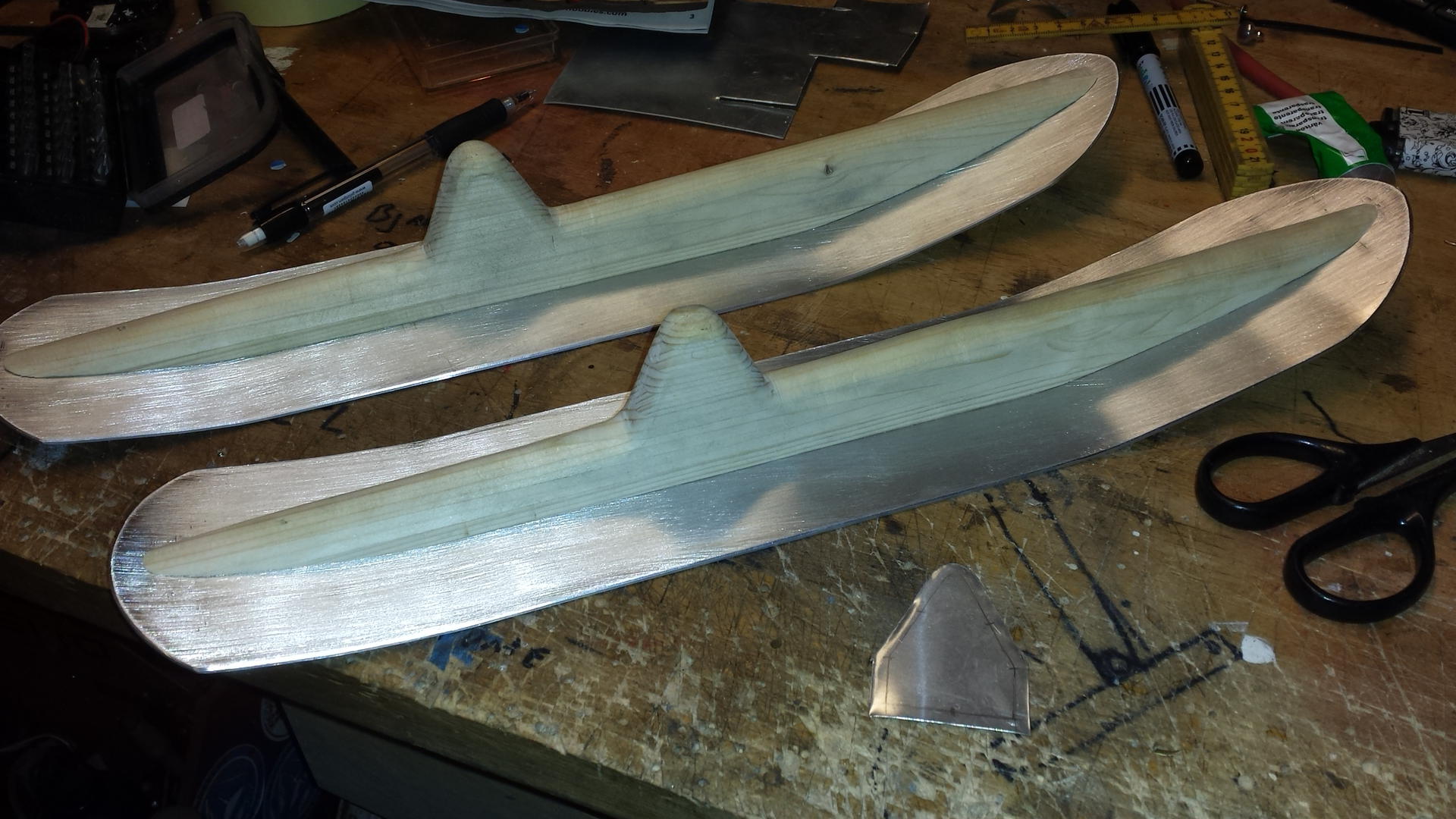

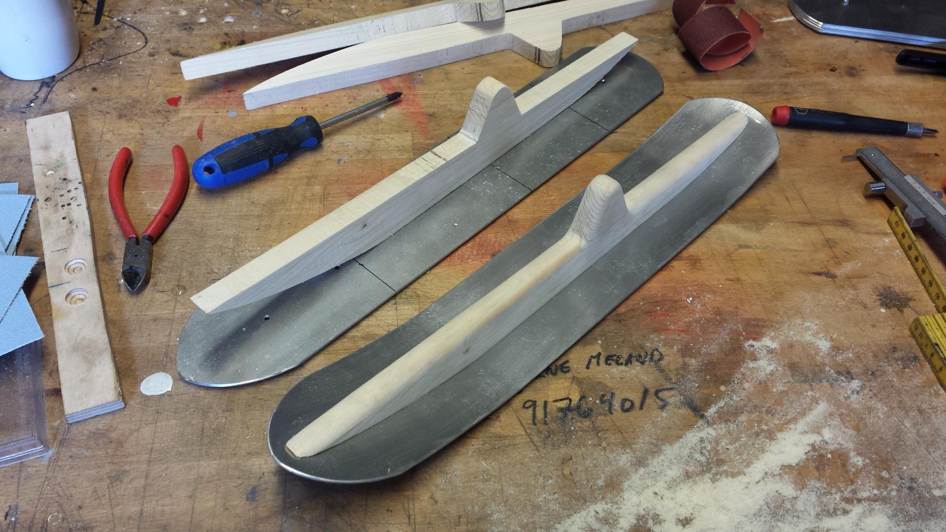

                    Bare litt forsterknings plater nå så er det første settet klart til lakking.
                    Treverket er laminert i lengde retningen, derfor disse doblings platene ved inn festingen.
                    CubRune

                      #40
                      Nå er det bare å vente på snø.

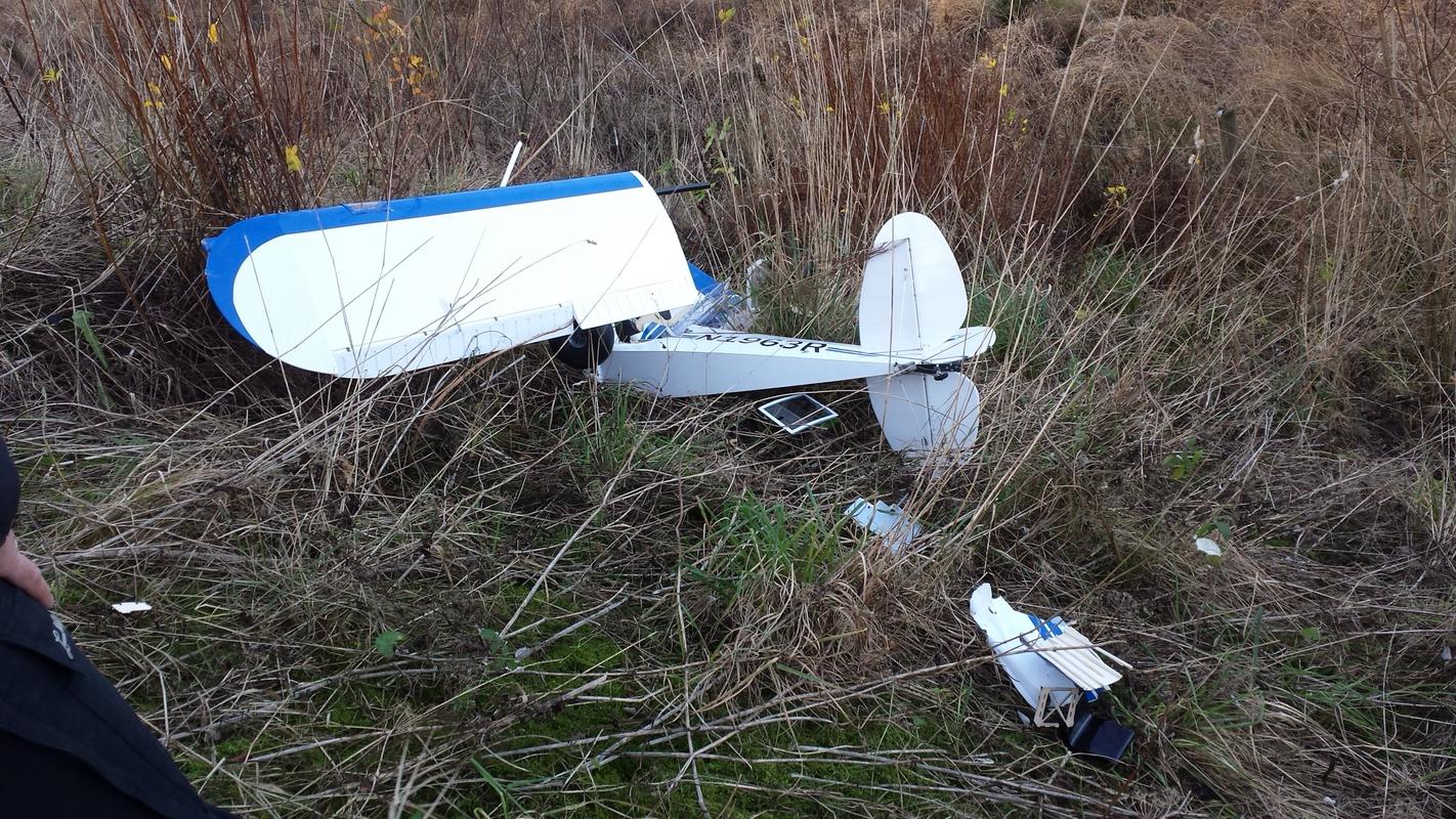

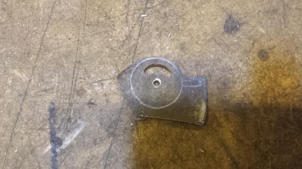

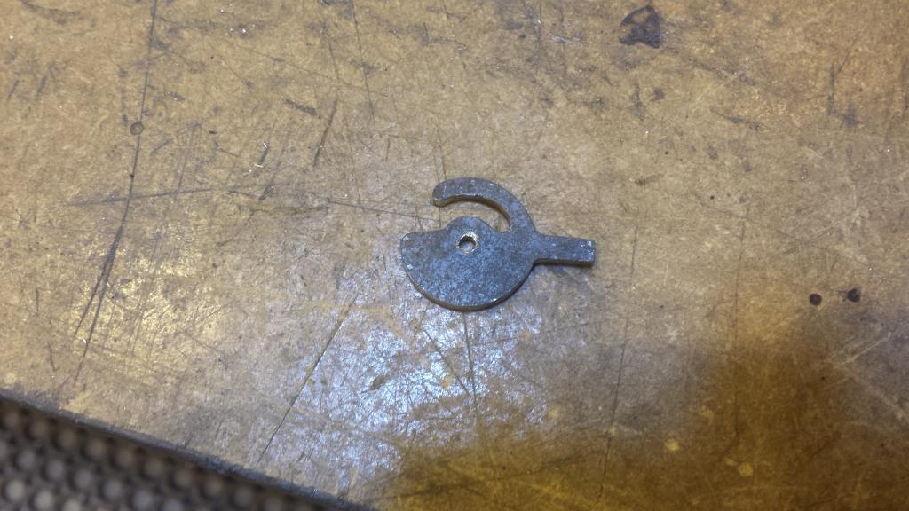

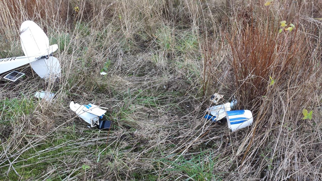

                        Da var det kveld for denne Super Cuben,
                        Vi var ute å fløy i går da det blåste litt i overkant mye for Super Cuben, men man klarer ikke å la være når man først er der.
                        Fikk motorstopp på den motoren som bare har gått og gått. Jeg tok opp forgasseren etter jeg hadde sortert restene av flyet.
                        Silen var så og si helt tett, å jeg har filterklunk i tanken å i bensin kannen.

                          Auda! Alltid kjipt med "dårlig holdbarhet", men motoren da? Hva kan ha skjedd tror du?
                          • CubRune
                            • Jan 2009
                            • 1091
                            #43
                            Motoren har nok stoppet av at den ikke fikk nok bensin.
                            Jeg skal sette den opp i benk i kveld å fyre den i gang. Det er ellers ingen synlige skader på motoren.
