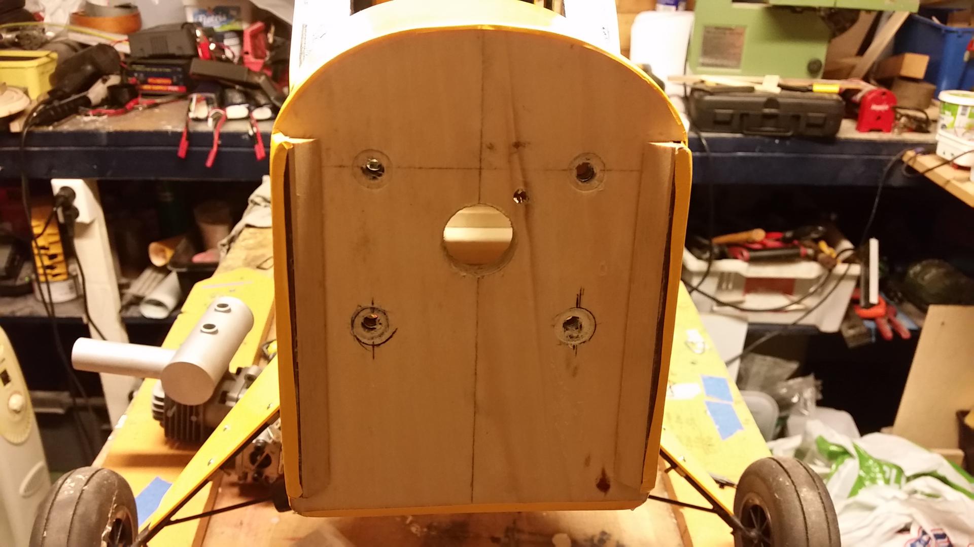

      Her har motoren hvert montert en god del for lavt.

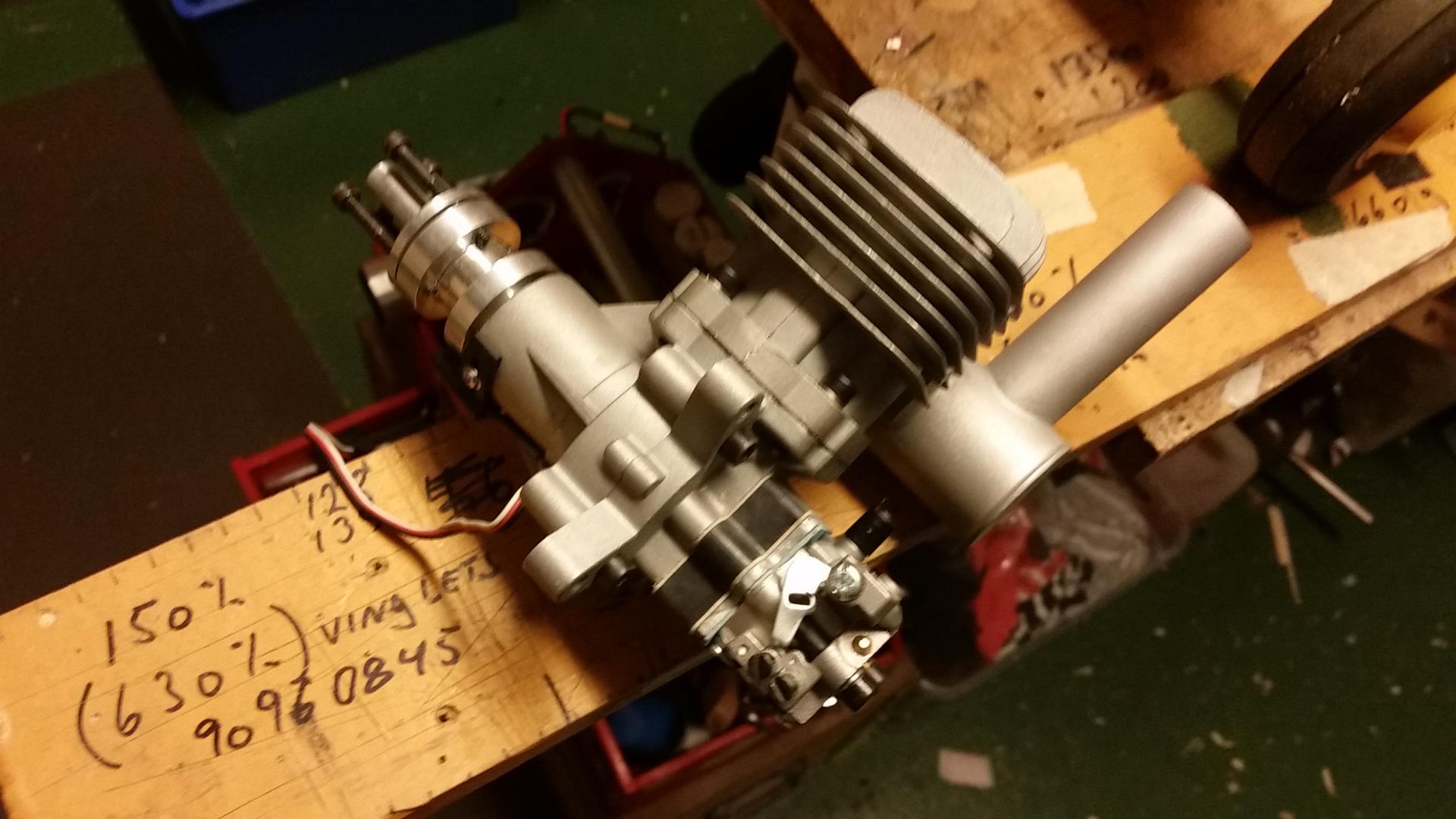

      32ccm

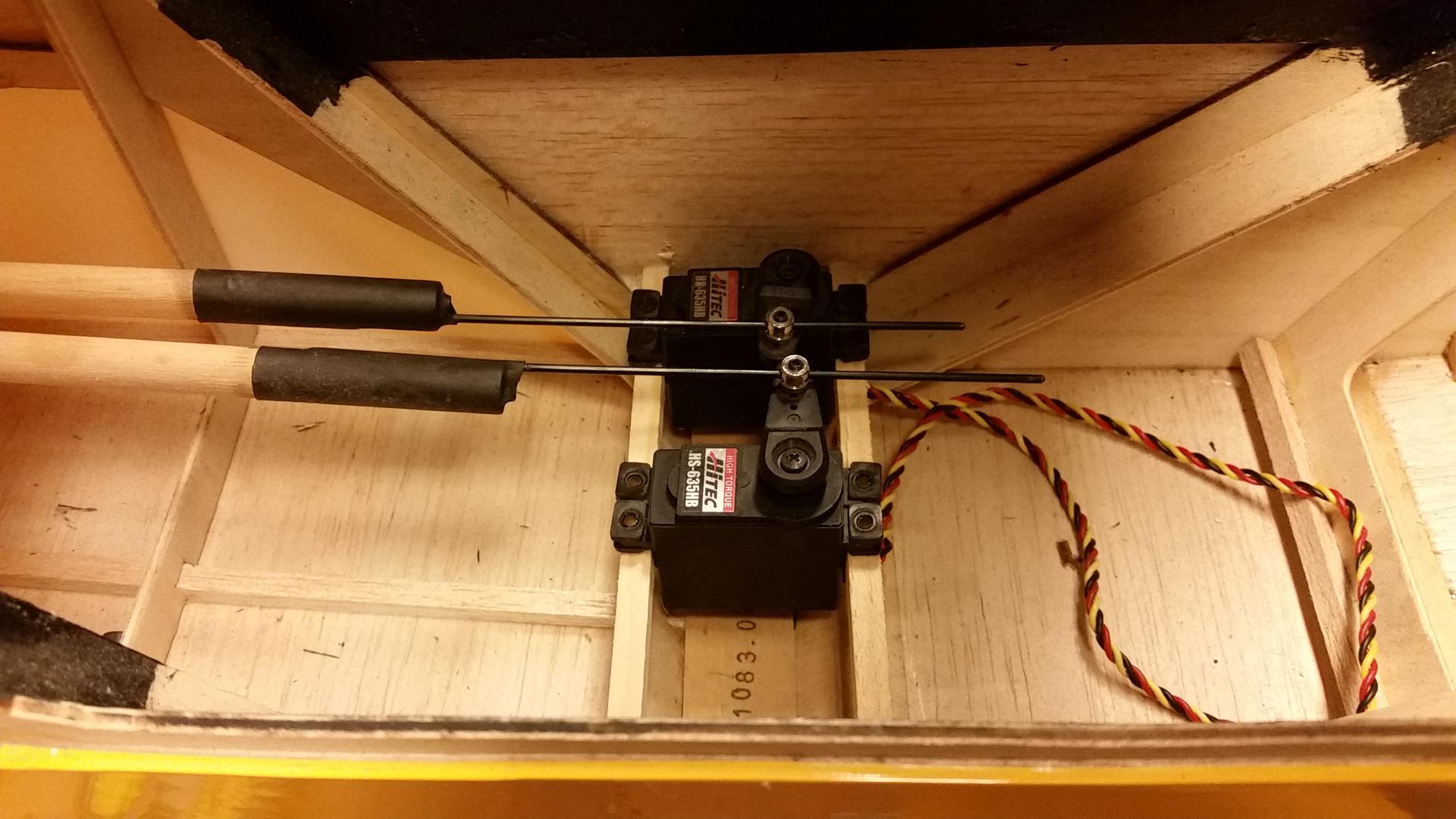

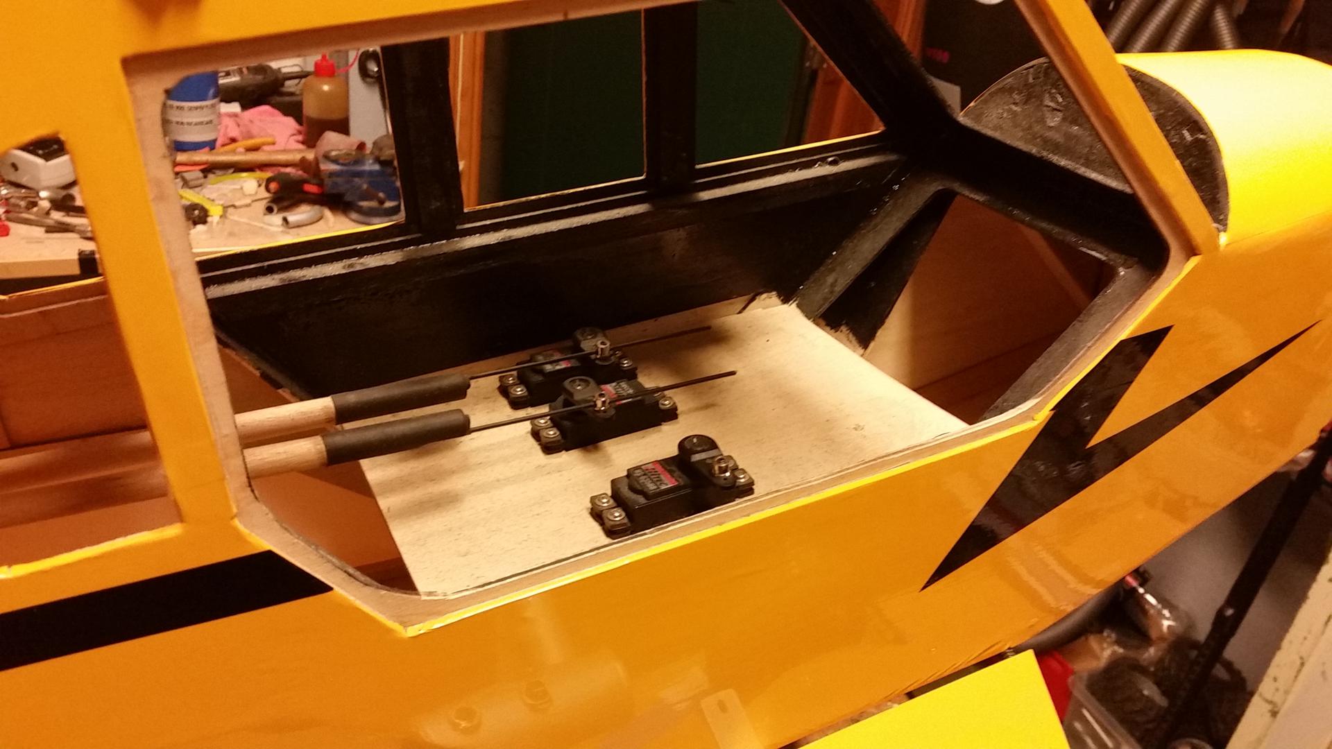

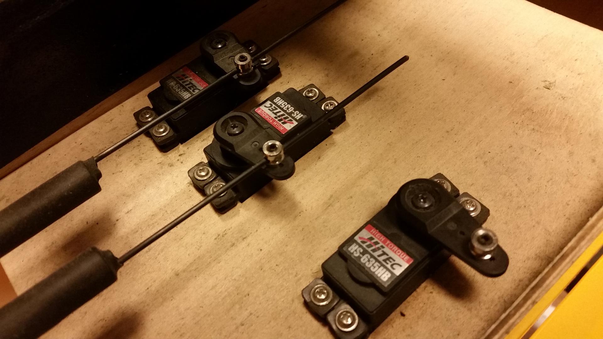

        Prøver å få litt bedre plass inni modellen, lettere å få på plass tank og det som trengs (tennings anlegg)
        Før
        Etter

          #94

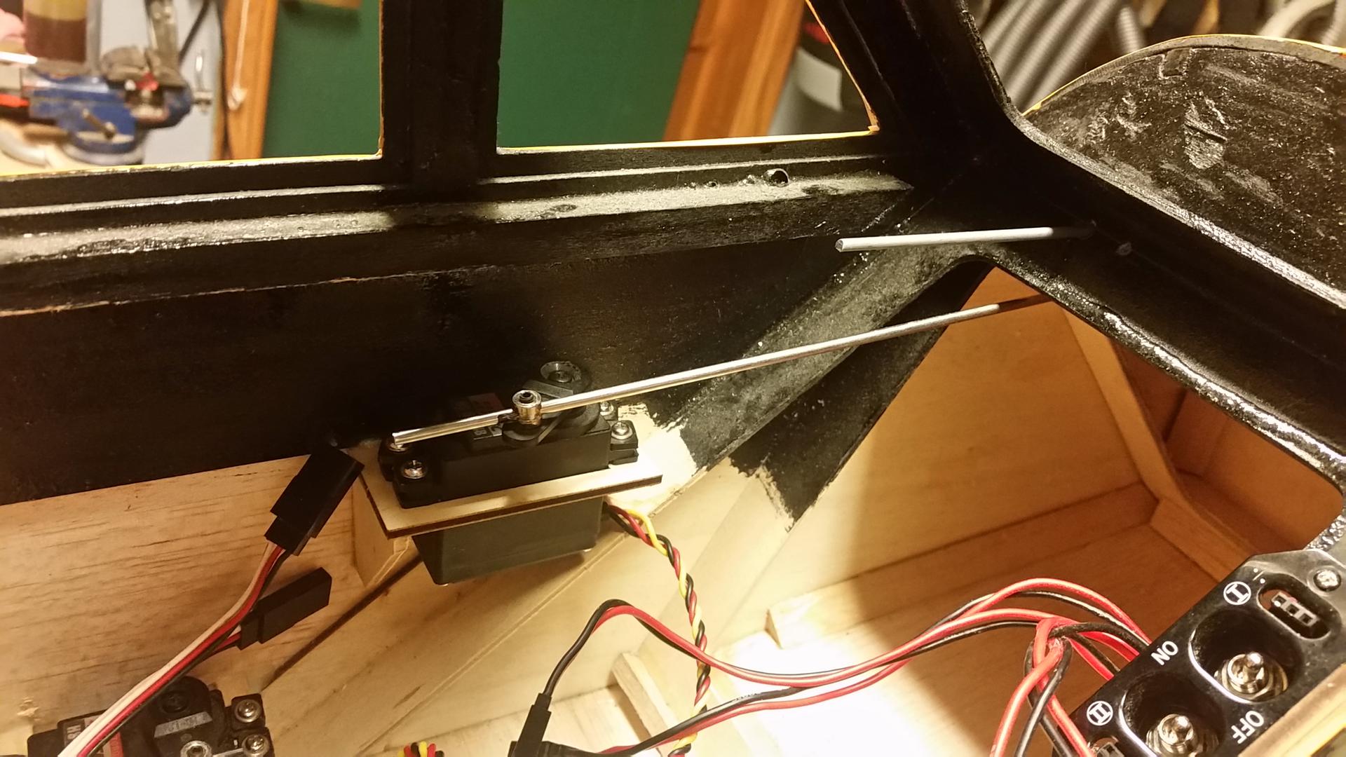

          Om du vil ha beder plass inni modellen kan du jo flytte servoene til side og høyderor bak slik som de er montert på 1/3 cuben til TWM.
          • CubRune
            • Jan 2009
            • 1091
            #95
            Det er ikke så om å gjøre med plassen, men jeg hater store unødvendige servo plater....!

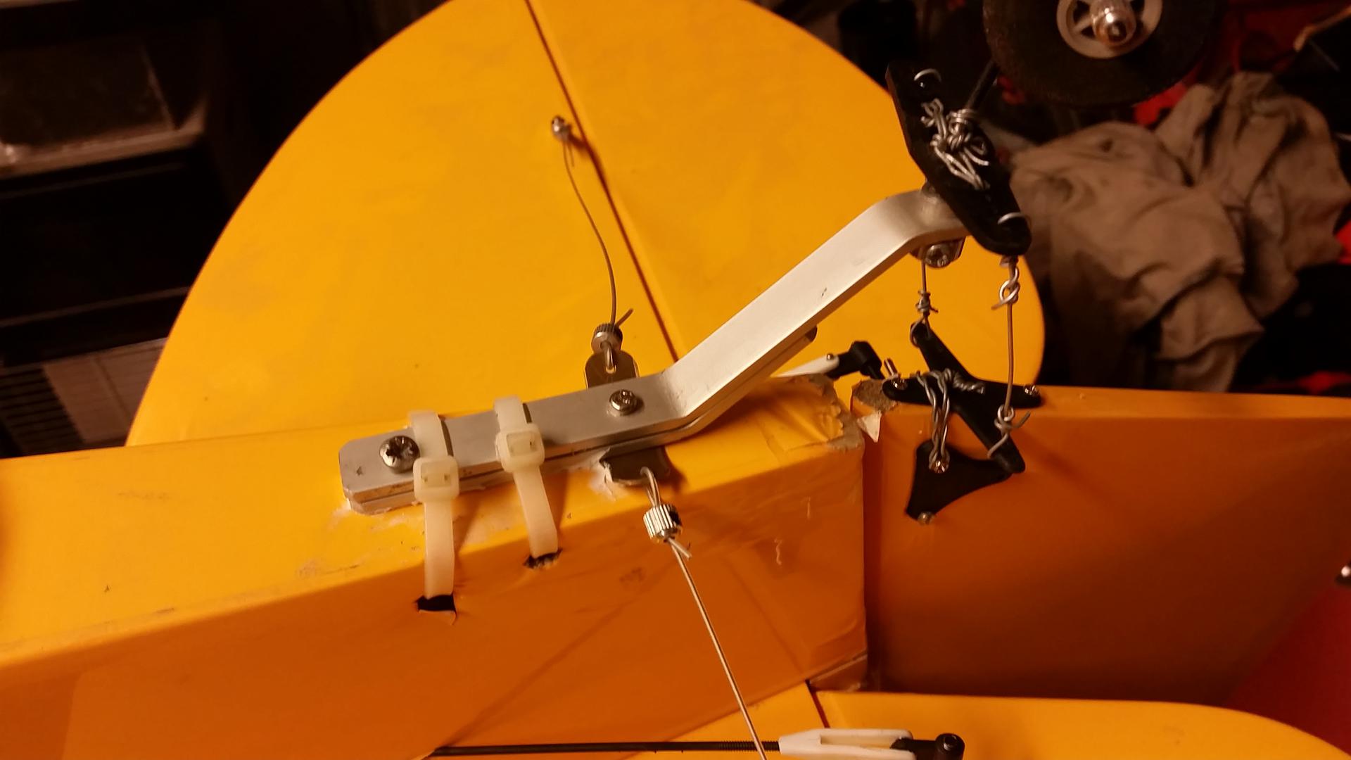

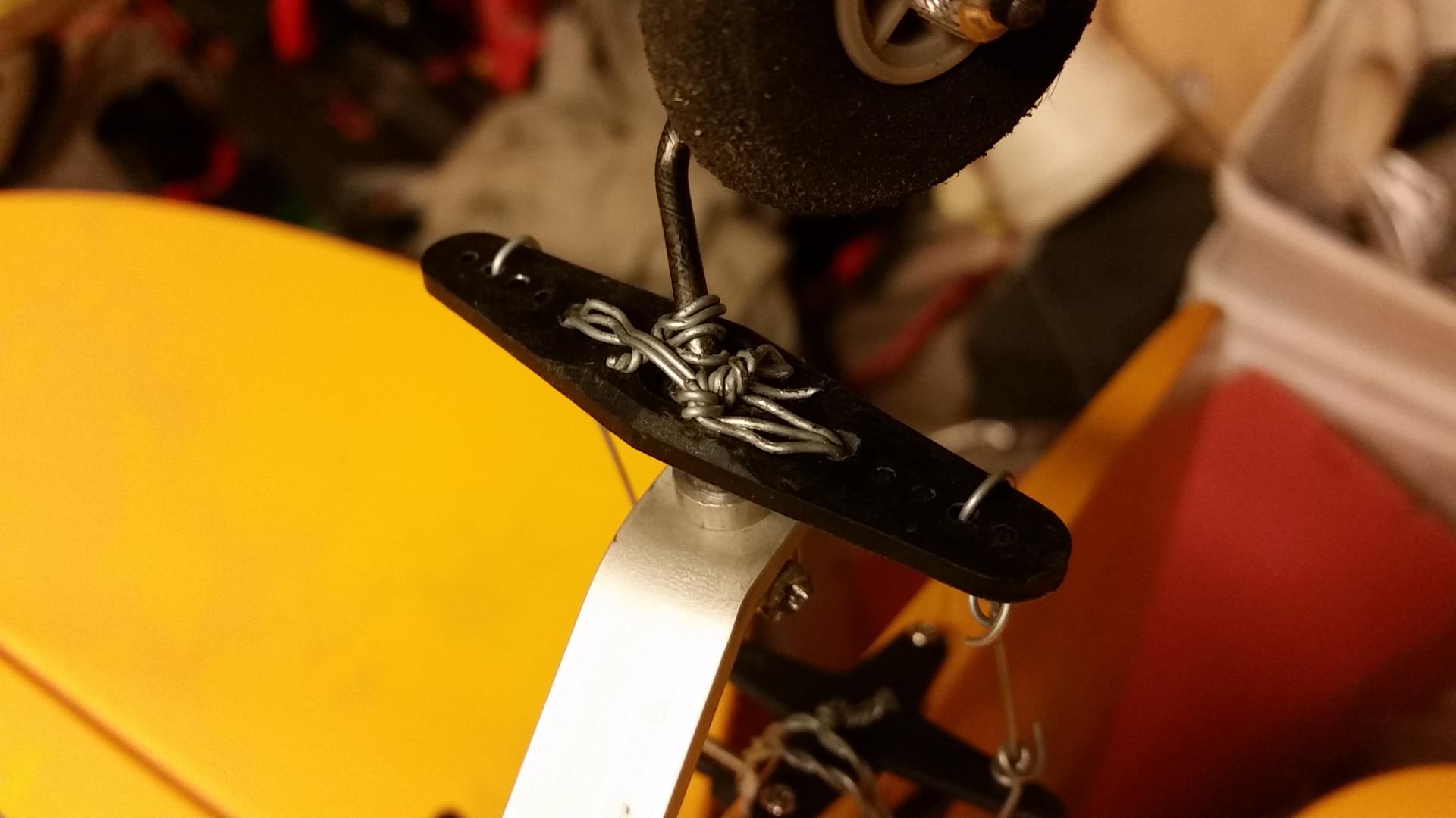

                Av og til kan man lure litt på hva enkelte tenker på når de monterer fly.
                Nå er det ikke pent å snakke negativt om noen man ikke aner hvem er, så vi for si det slik at jeg vill gjøre det på min måte bare.
                Dette er et fly broderen fikk når han kjøpte rester etter en som ga seg med hobbyen.

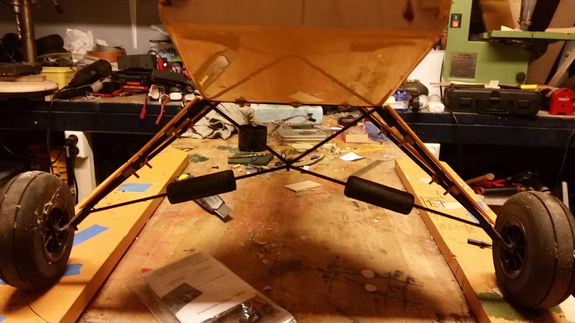

                Hmmmmm !!!!

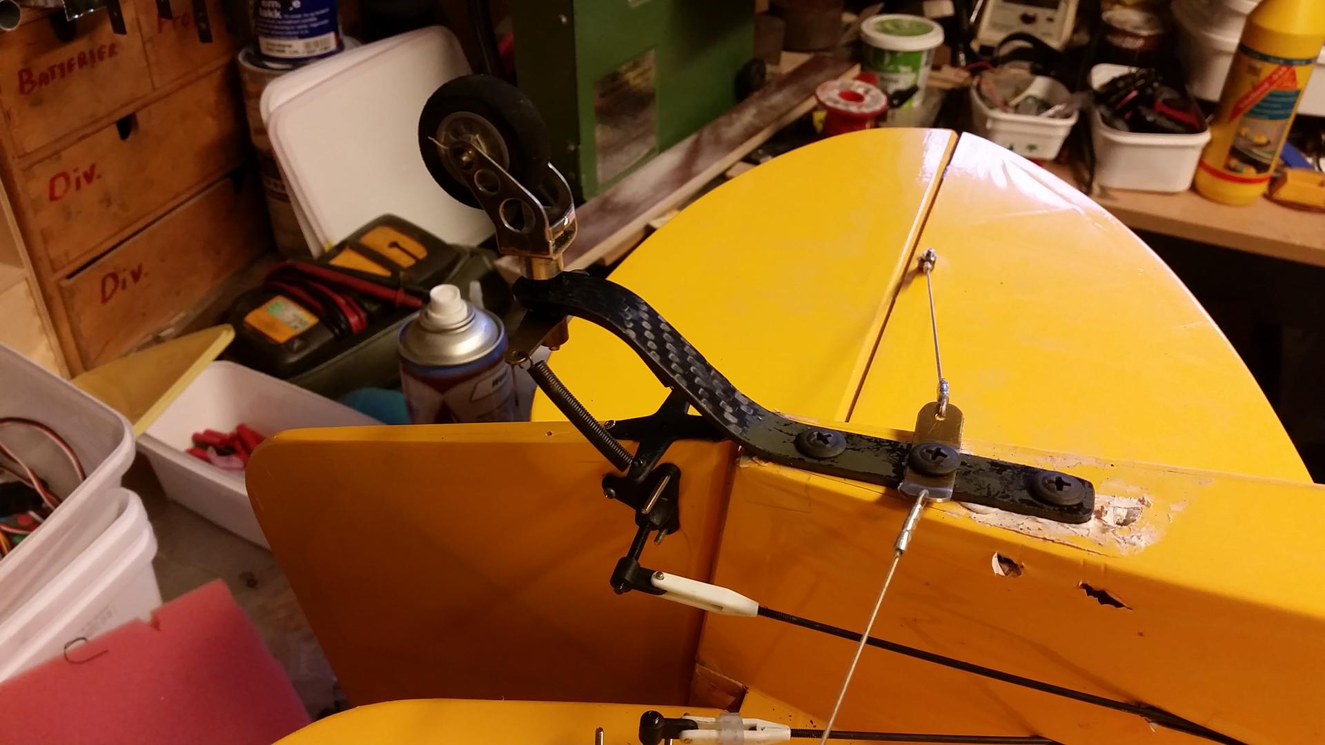

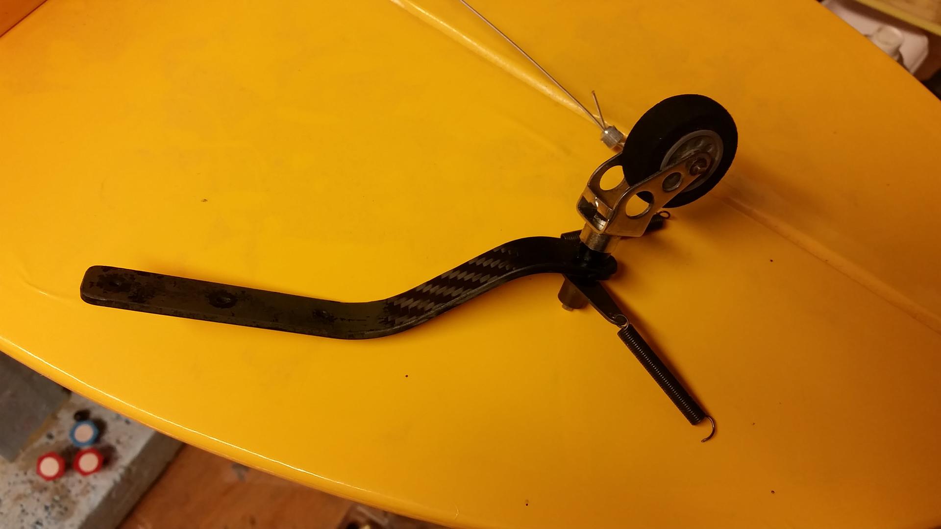

                Jeg har dette i karbon som jeg kommer til å sette på.

                  #98
                  Kanskje en grunn til at noen gir seg med hobbyen Det handler jo ikke bare om å fly men også være istand til å vedlikeholde/sette sammen ting på en riktig måte.
                  Espen Kvien

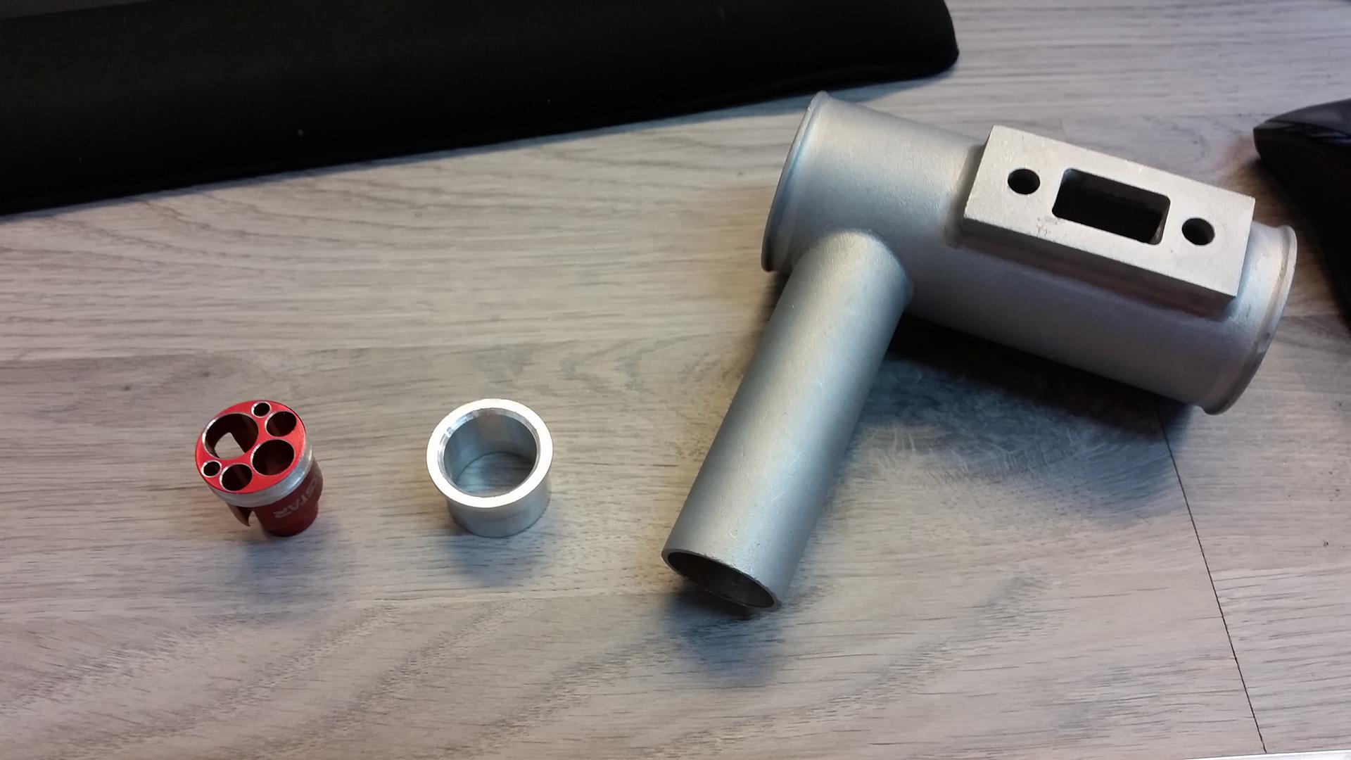

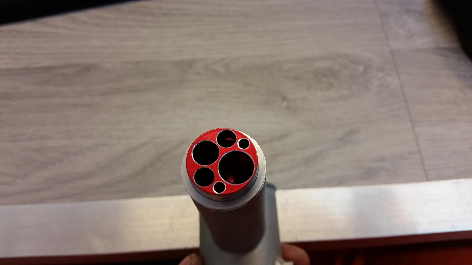

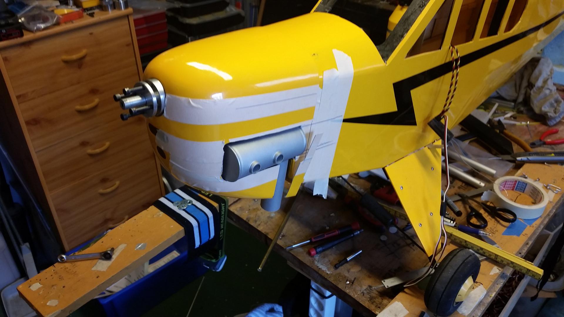

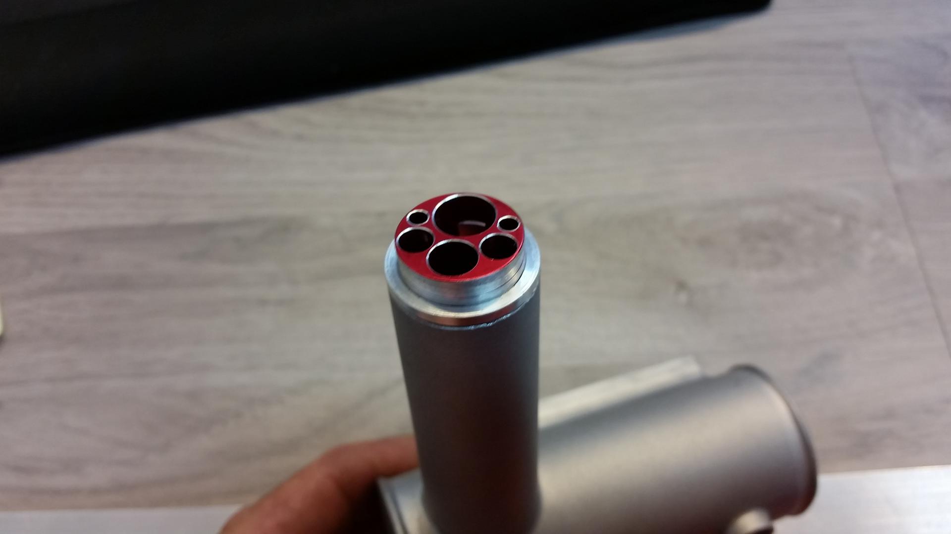

                        Har kommet litt vihere her også.
                        Prøver å få dempet lyden litt.
                        • bardp
                          • 2473
                          #102
                          Monterte en likedan sak i eksosen på en DLA 32 jeg har i en Extra men måtte ta den vekk da motortempen steg faretruende med den lyddemperløsningen samt at jeg mistet 2-300 RPM. Du bør være lit ops på motortempen med den struperen.
                          • CubRune
                            • Jan 2009
                            • 1091
                            #103
                            Takk for info om det, skal følge med på dette når jeg kommer til oppstart.
