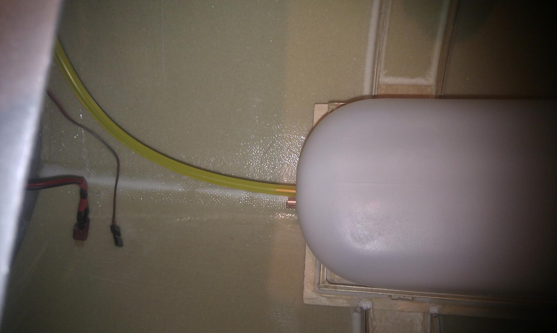

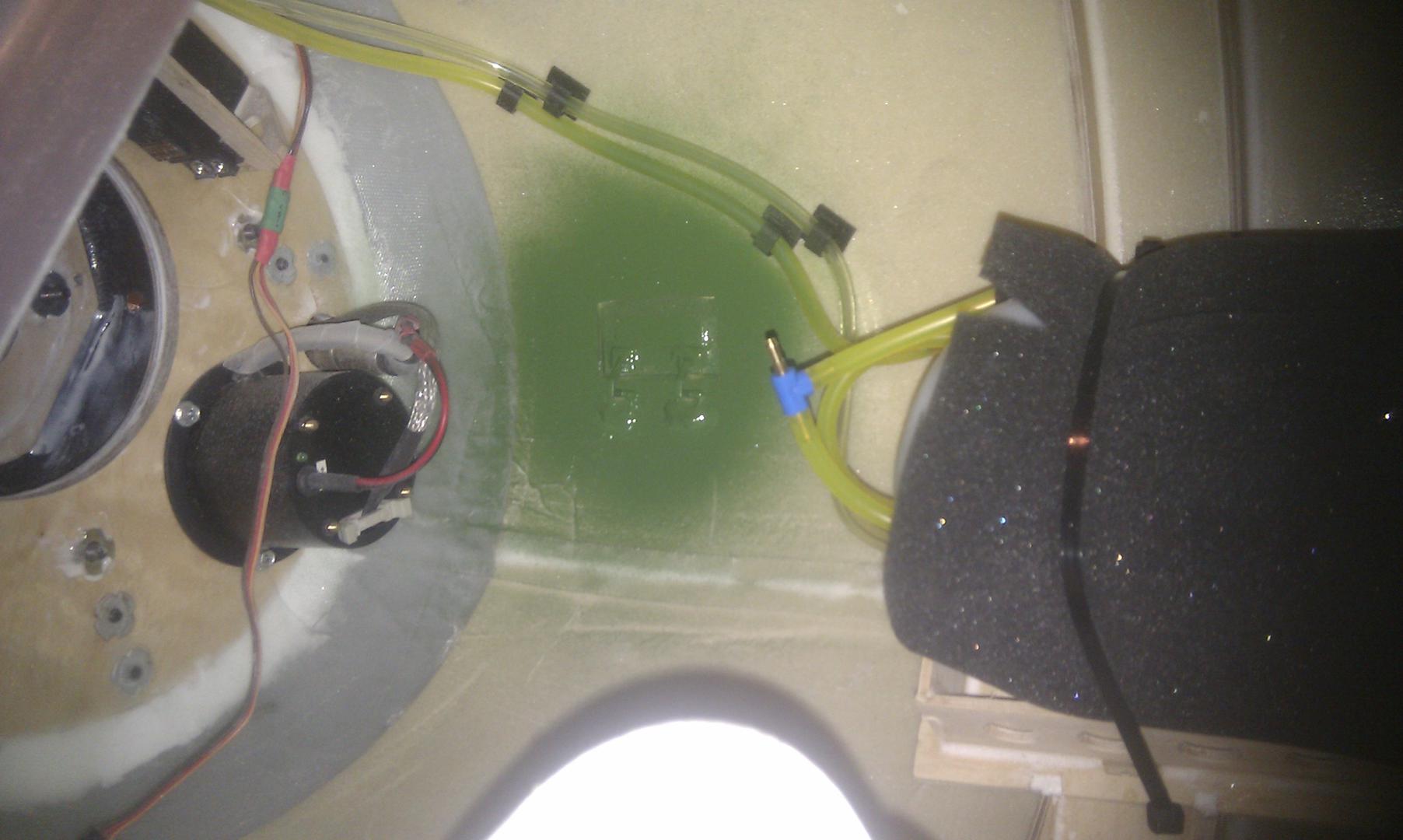

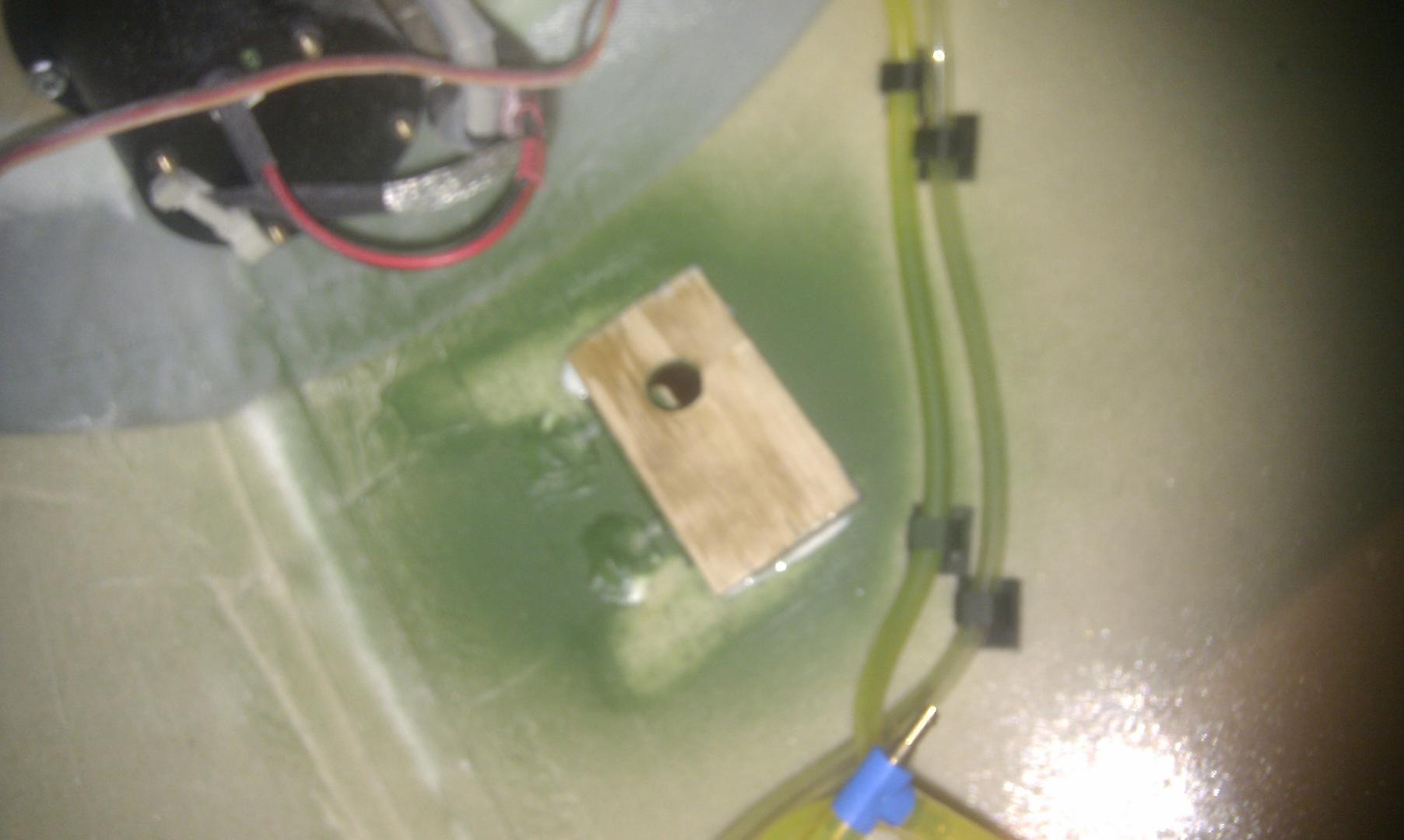

              Baffel blir det- vil ikke ha varm motor. choken ombygget i dag. Satte inn stag som kommer ned under flyet.
              Pumpe blir satt inn. Ser ut til å være en ekstra sikkerhet.
              Tanken er innsatt- eksosen tilpasset. Den skal bare kappes til litt.

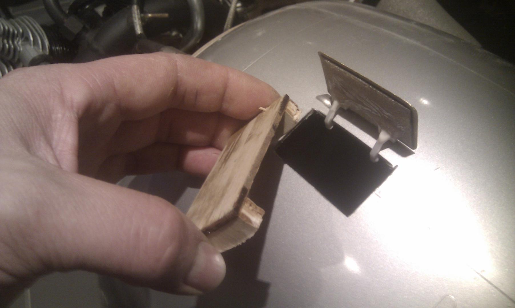

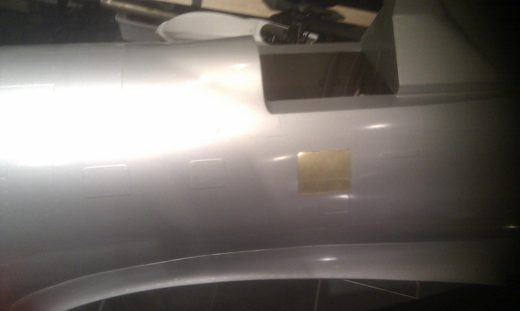

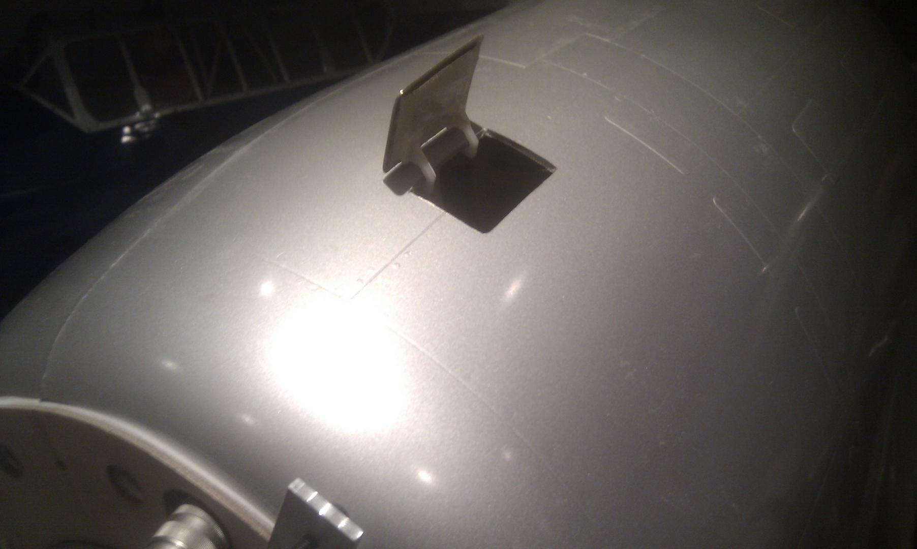

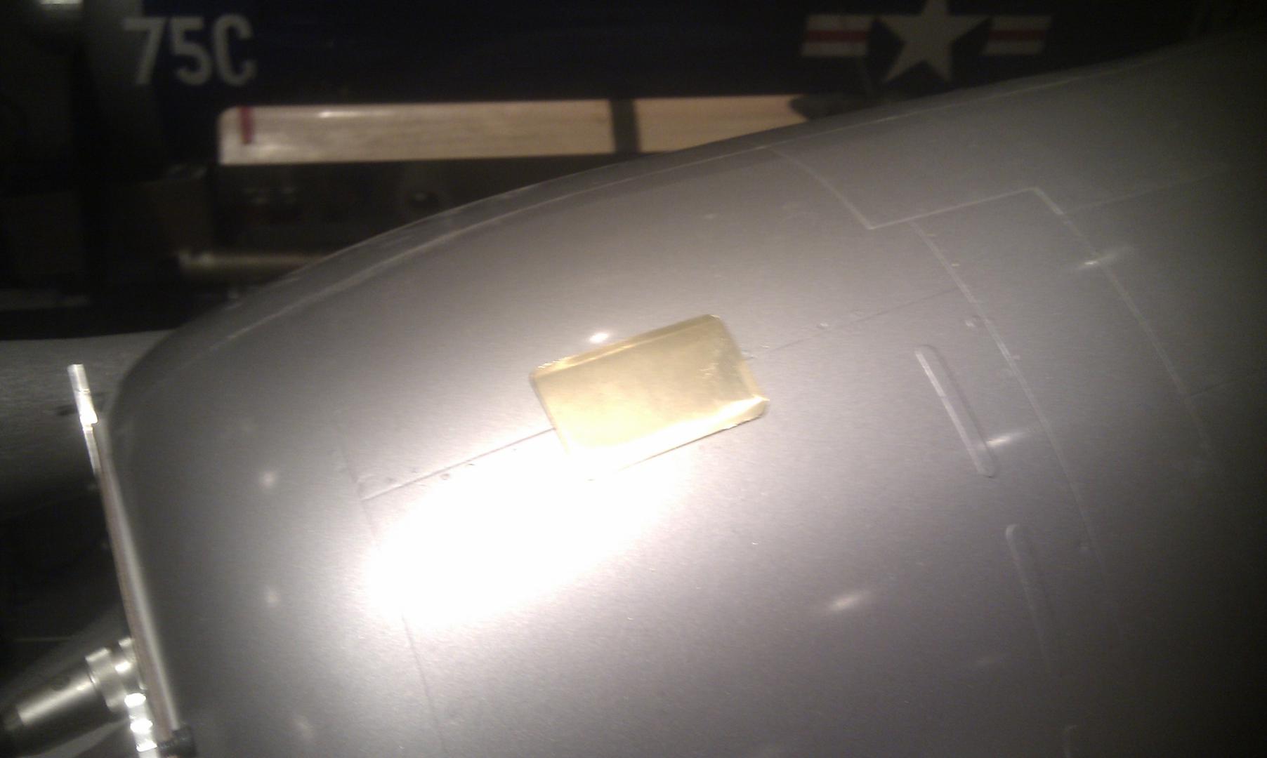

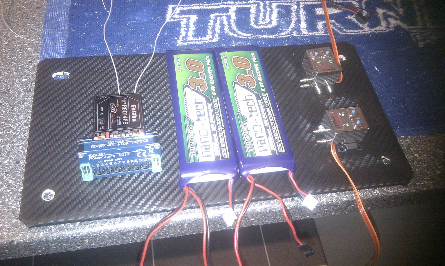

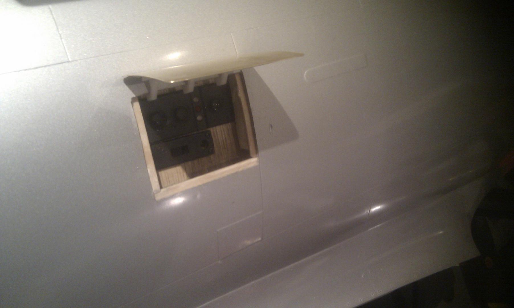

                          hatt litt pause. Nå er luker for brytere og fylling på gang.
                          et par store med moki og en liten jett
                          • jone b
                            • Mar 2011
                            • 188
                            #193
                            Fuel fylling og litt army collours- hengsler og dill. kjedelig å vente på at lim skal tørke.
                            Planen for denne helgen er å sette sammen hele pipippen for første gang.

                              Hvor handla du de luke hengslene. Har noen av de men enten litt store eller litt små de jeg har her.
                              • jone b
                                • Mar 2011
                                • 188
                                #195
                                de kom fra hobby dingdong Jeg bruker bare det jeg har liggende. Fikk meg noen nydelige piano hengsler fra Rune Berge.
                                Men det ble glipe langs hengslekanten når jeg brukte de. Det er noen små hvite kipe plast hengsler som nå er brukt.
                                Men med kjærlighet og en klatt Hysol så ble det bra
