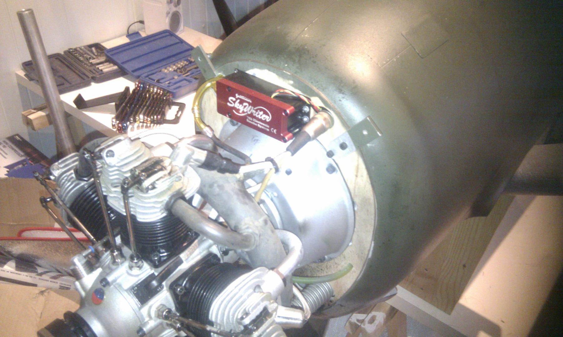

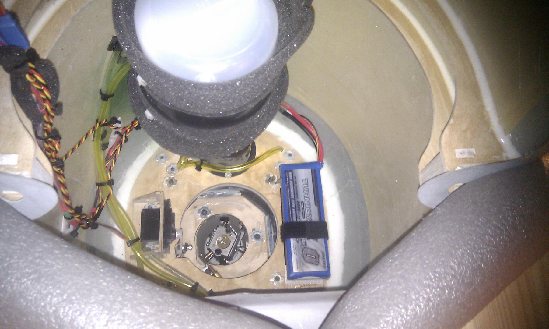

    Da er inspurten i gang på Razorbacken. Jeg mekker baffel til motoren og er nå ferdig med montasje av røykanlegg.
    Takk til Geir F. for flotte tanker. 3W tankene er enkle og greie samtidig som kvaliteten virker topp.
    Flyet var en anlelse baktunkt ved første Cg test. Løsningen ble å legge pumpa og batteriet helt fremme i firewall.
    I lag med noen gram baffel og festemiddel bør det gjøre susen. Vi får se
    et par store med moki og en liten jett

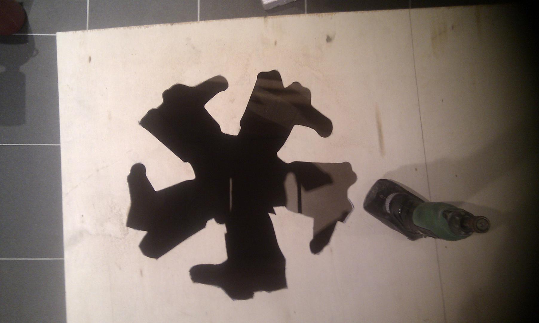

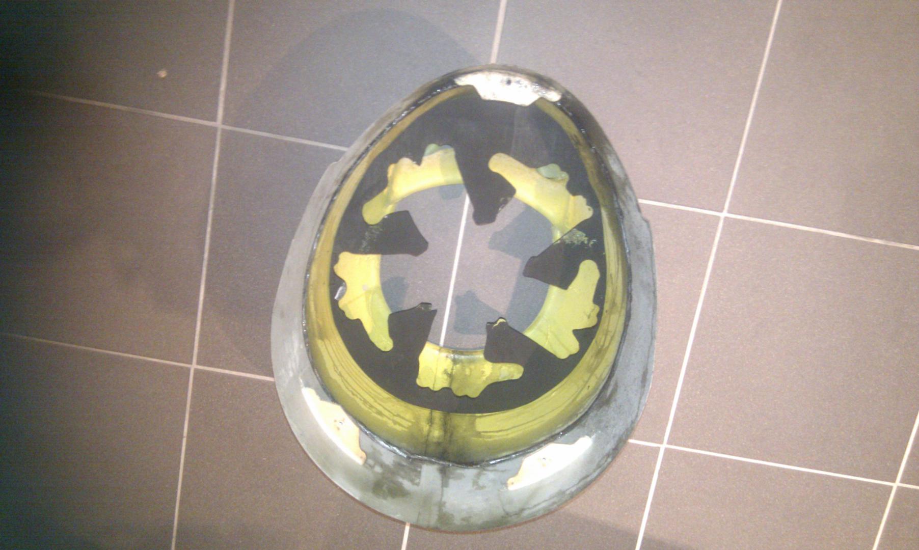

      Da er justeringen av baffel tatt og alt er ok. Nå skal limen tørke før montasje for siste gang håper jeg

        Det der baffel driten tok jeg bort igjen. Flyet flys runtom i verden uten dette. Såg ikke bra ut
        Måtte ha 650 g bly i nesa for å få balansepunktet pittelitt på fremmover.
        Vekten på flyet blir da 24,7 kg. Røyk er nå montert og testet. Snakk om griseri. Veddring av modellen er i alle fall ikke vits.
        Det ordner seg selv. Takeoff vekten med fulle tanker blir da 26,4 kg.
        Hva er vekten på dere andre sin utgave av samme fly ??

            Har også lurt litt på den baflinga rundt de fine sylinderne. Ødelegger jo en del på utseendet også uten tvil. Kan heller ikke skjønne at det har noe særlig for seg. Ser at vekta gikk litt over Carf sine data, men med de store vingene kan ikke jeg skjønne at det har så mye å si. Har ikke flydd så stort og kostbart fly noen gang, men jeg ville ha ordnet meg med en lang fin bane som du gjør og tatt av under gode flyforhold og etter nitidig sjekking slik jeg ser at du har planlagt. Thunderboltene er jo kjent for å være tilgivelige flymaskiner slik at sjansene for full suksess her burde virkelig være til stede. Dette blir jo en "star of the show" på Evje hvis du rekker du å få den sortert den ut og tatt den med dit. Tvi tvi med maiden og hold nervene under kontroll !
              #246
              Jeg har vel beskrevet mine erfaringer med Moki og dertil reparasjoner. Maler som en katt opptil 115 grader syl temp og høres ut som en forkjølet og rufsete gepard etter det. Går fortsatt greit på medium - høyt turtall men deretter stoppa min på litt utidig sted..

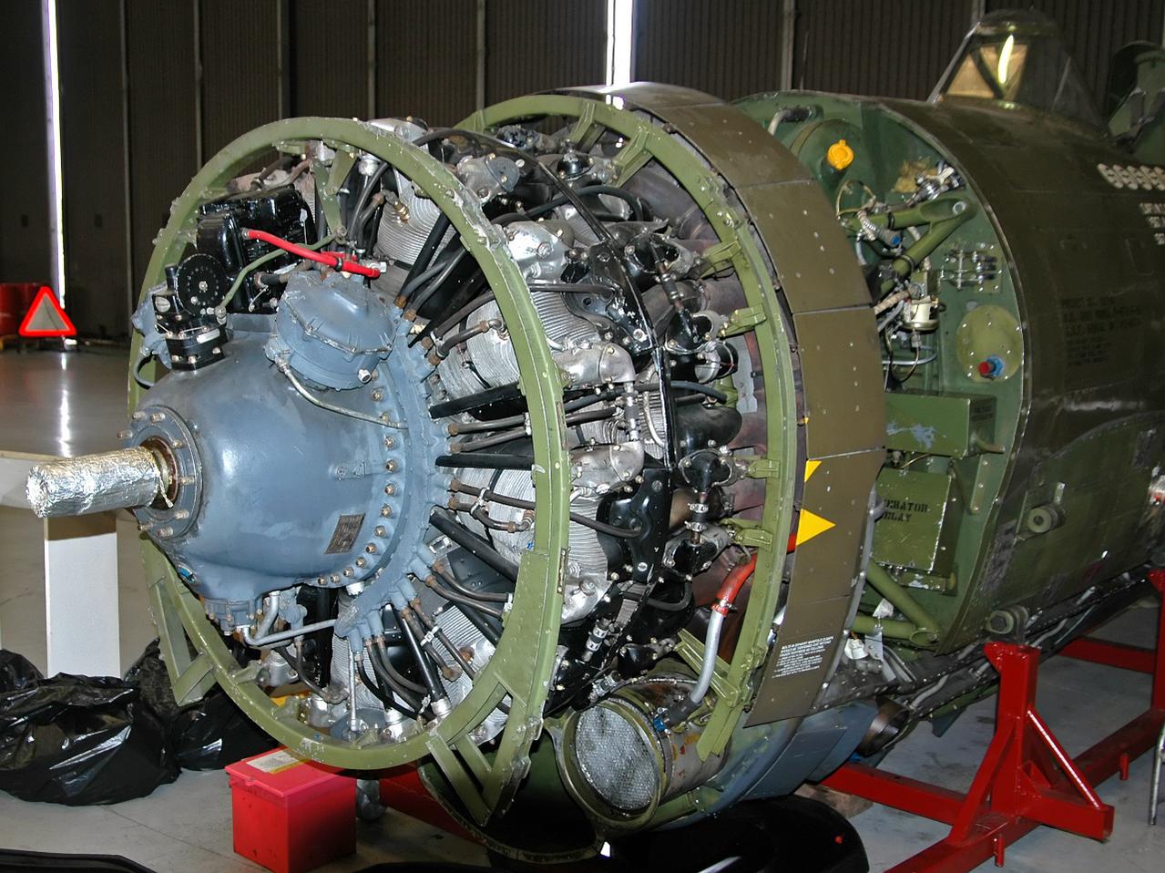

              Nå er vel de fleste fullsize også bafflet hvis vi snakker skala 😉

                Ser ut som det er matallplater som leder lufta tettere ved sylinderne på fullsizen. Temperaturen er i hvert fall et være eller ikke være for enhver stempelmotor. 115 grader må jo være veldig varmt da vanlig driftstemperatur er 85 grader på en vannavkjølt doning. Regner med at Jone har store uttak i bakkant av cowlingen i hvert fall.
                  #248
                  Som sagt så kan det godt hende det fungerer ypperlig men etter å hatt problemer i to modeller før baffling så gidder jeg ikke tenke alternativ engang

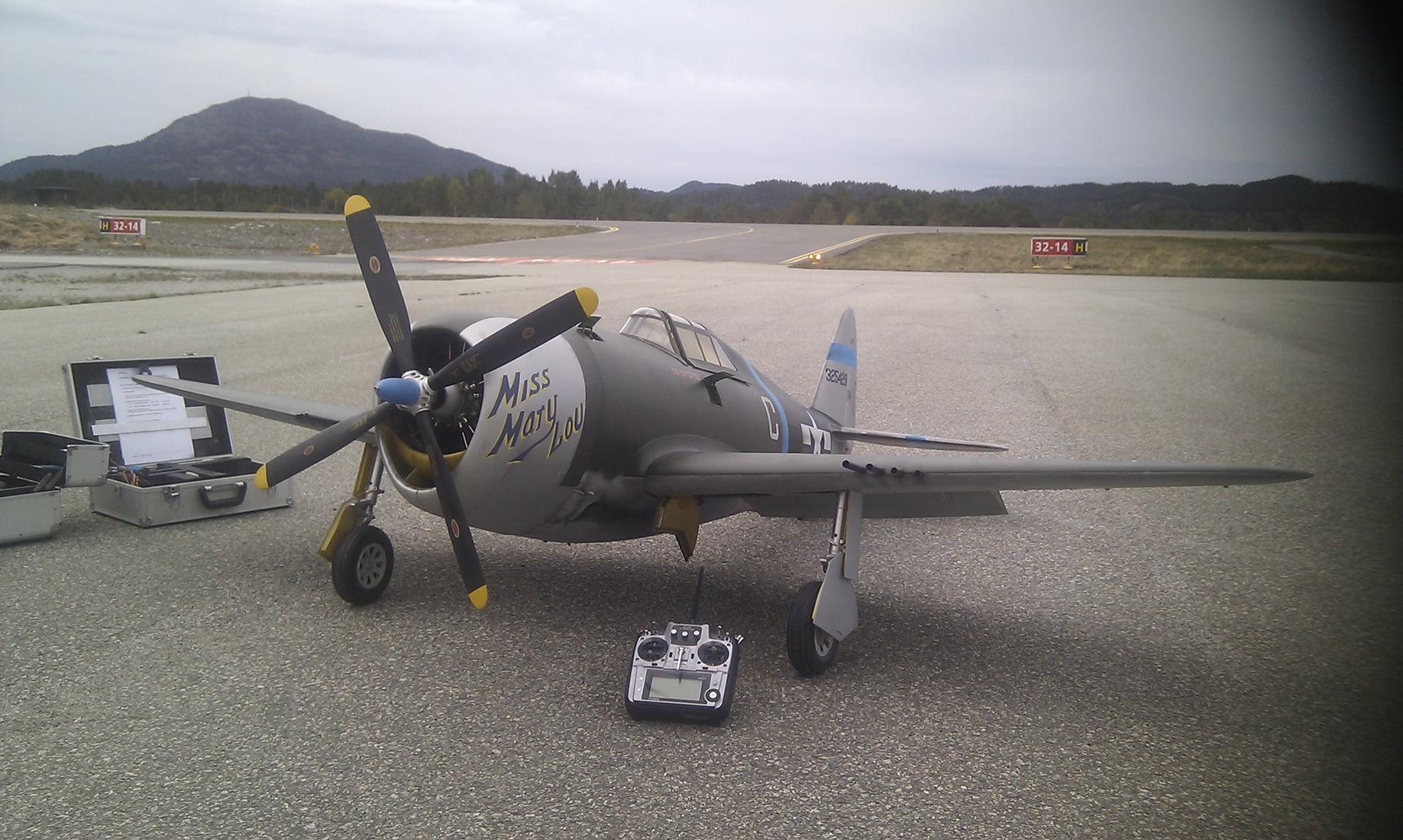

                    JOMFRUTUREN TATT I DAG
                    Det rumlet lit i magen da jeg satte nesen til stripa i dag. Når avtalen ble gjort pr tlf med Stord lufthavn var forholdene
                    som følger. 4 sek.m og blå himmel. Etter masse sjekk- testing av alt- radio sjekk(avstand)
                    Fra jeg ringte til jeg faktisk var klar for takeoff gikk det ca 3 timer.
                    Så der satt jeg da i bakluka på bilen og kikka på vindpølsa som til tider sto rett ut.
                    NÅ ELLER ALDRIG! Og slik gikk det. Bildet er tatt etter landing.
                    Hun tok av på 30-50% gass- leggene gikk som planlagt svært så skala rett inn i brønnene.
                    Rundet første sving og fikk medvind. Jeg kunne høre kraftig hyling/hvining i propellen da den markant økte
                    i turtall og raste avgårde. Ca 5 min i div 8-talls formasjoner og litt testing av røyk.
                    Landingen gikk aldeles flott- silkelanding tross kraftig vind på skrå.
                    Tårnet spurte åssen det var i kastevind fra 12 til 21 knop og ca 40-45 gr sidevind.
                    Helt aldeles nydelig sa jeg- men nå er det nok. Litt for spennende på en vanlig tirsdag.
