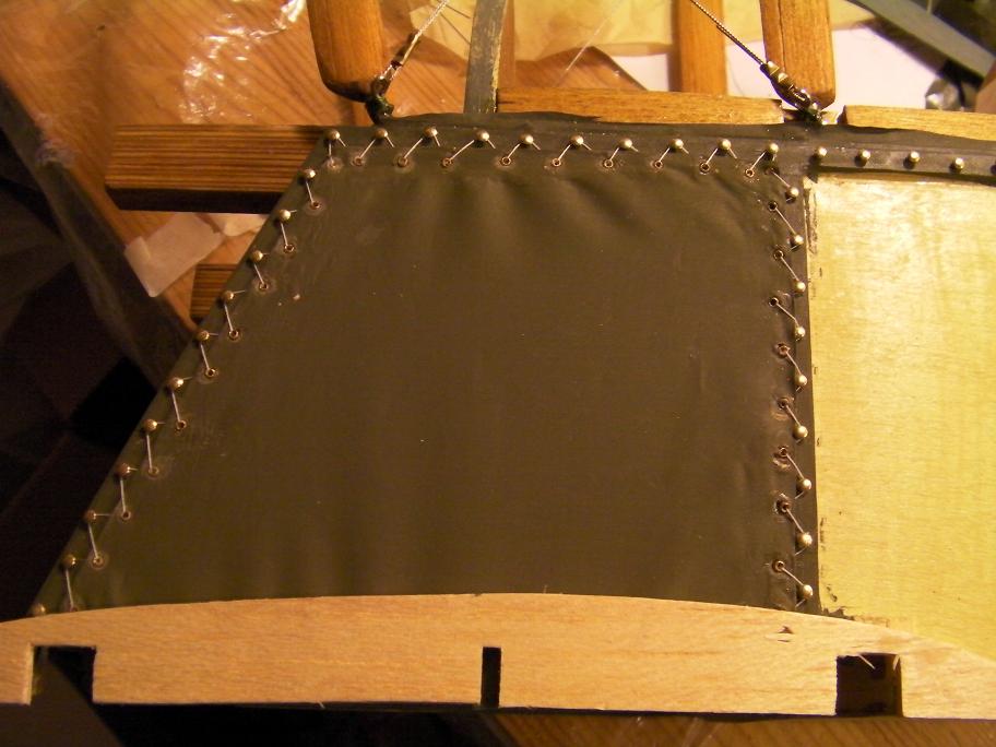

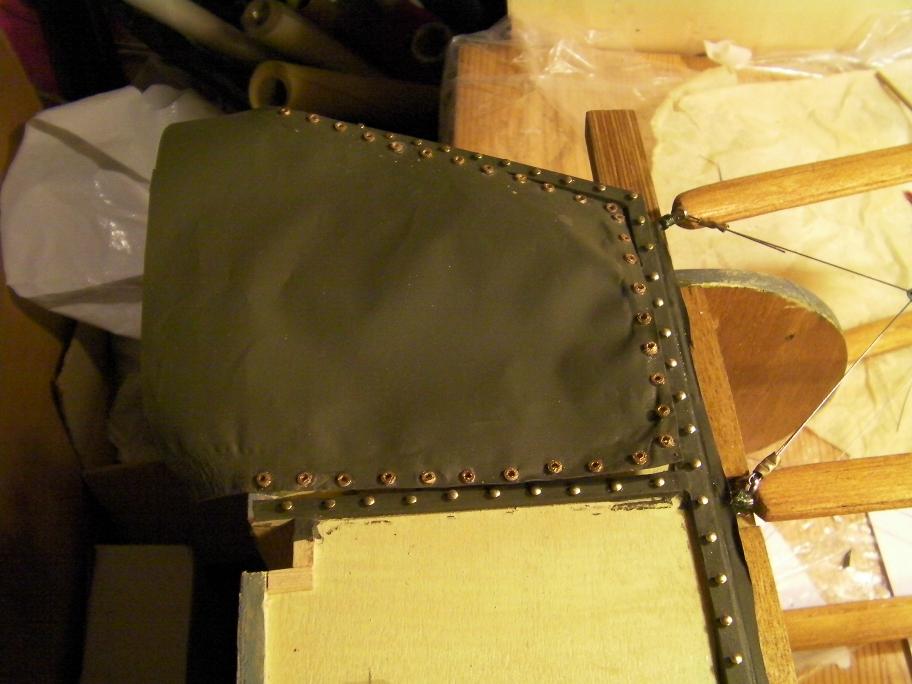

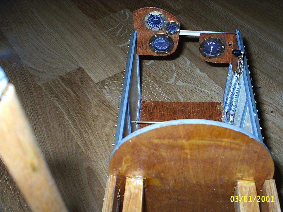

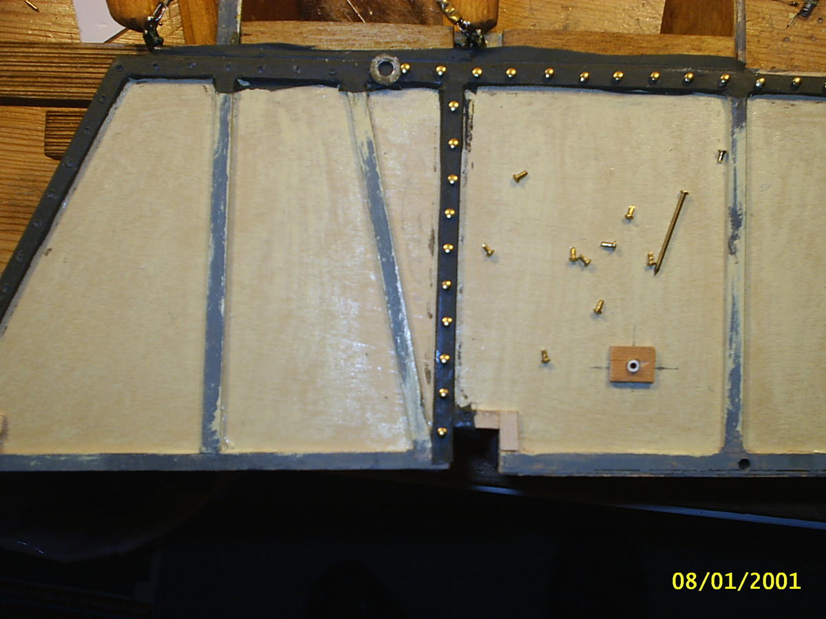

Har nå fått unna det meste av naglingen på begge sider. Bruker messingspiker som kuttes til passe lengde, og bruker ei skive under liming for å få riktig høyde mellom list og naglehode.

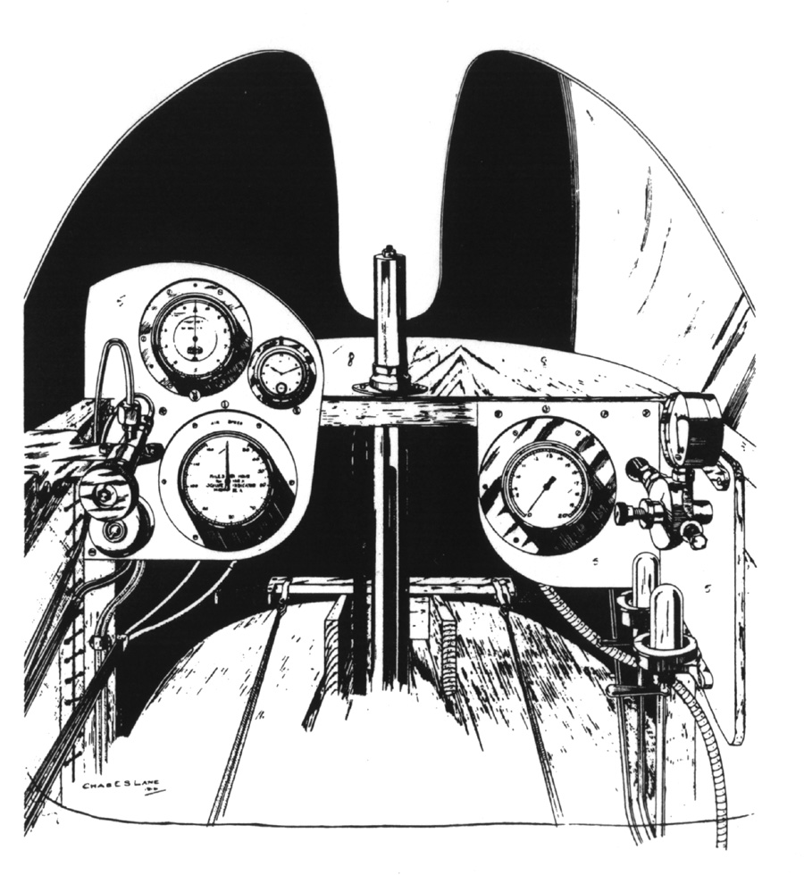

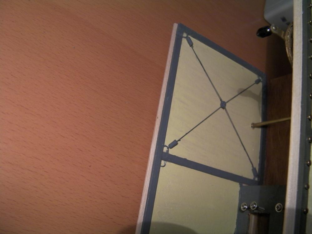

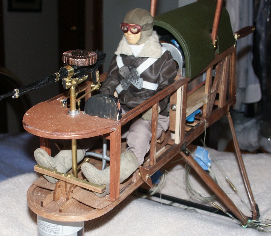

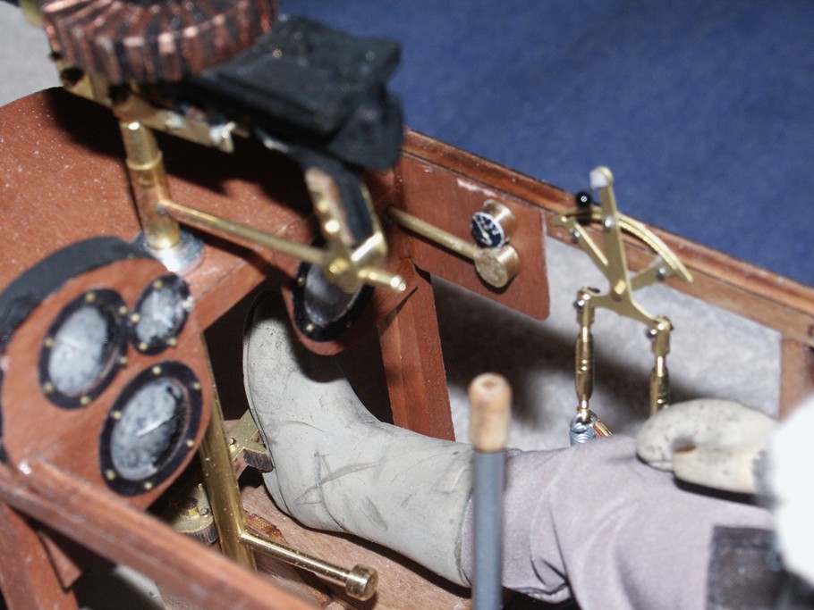

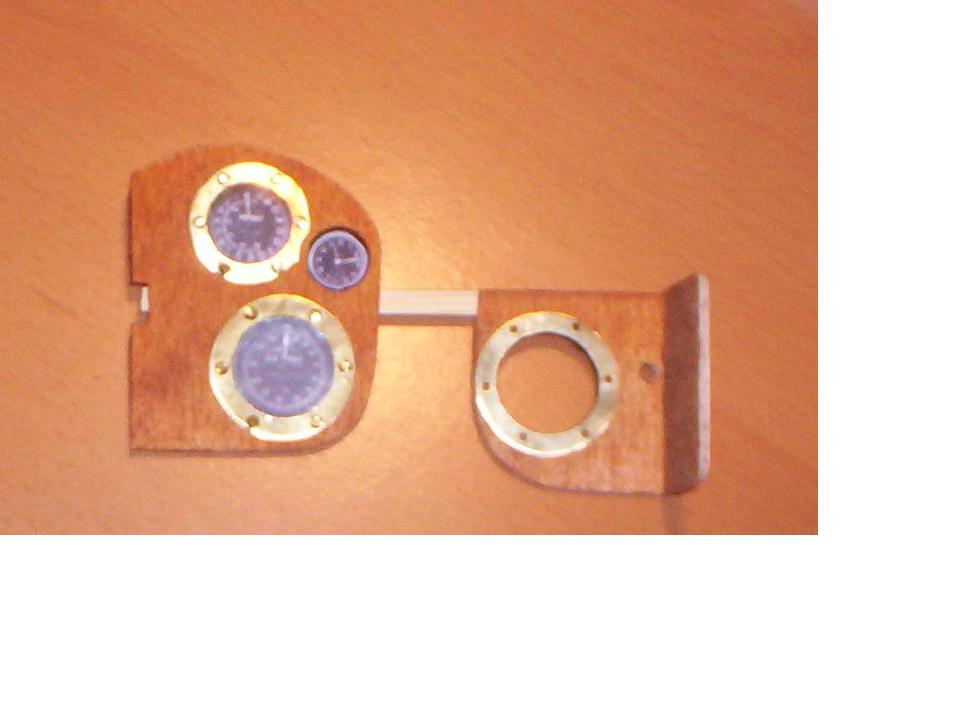

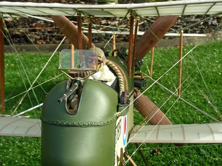

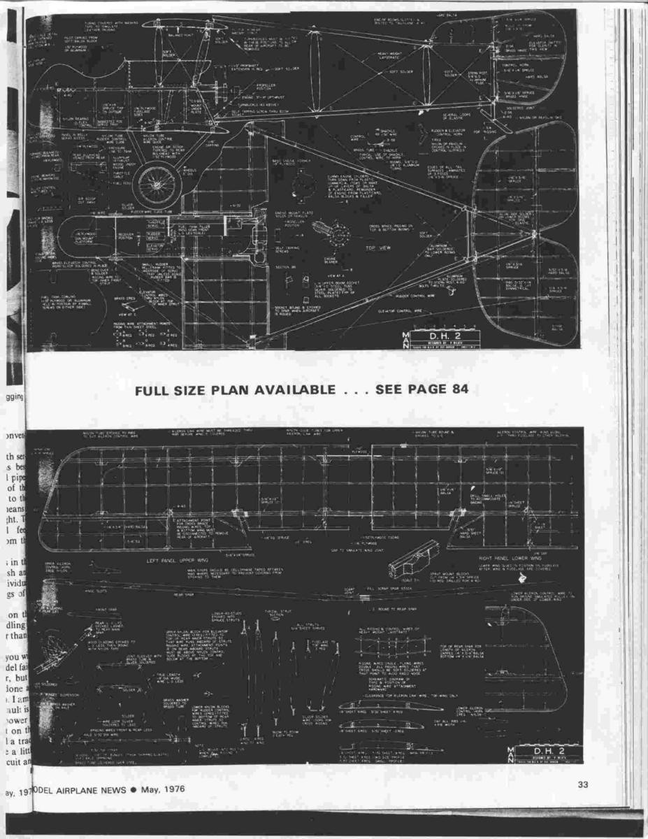

Legger ved en skisse fra en DH 2 cockpit jeg bruker som forbilde, og noen bilder jeg har fått tilsendt fra Arizona modellers.

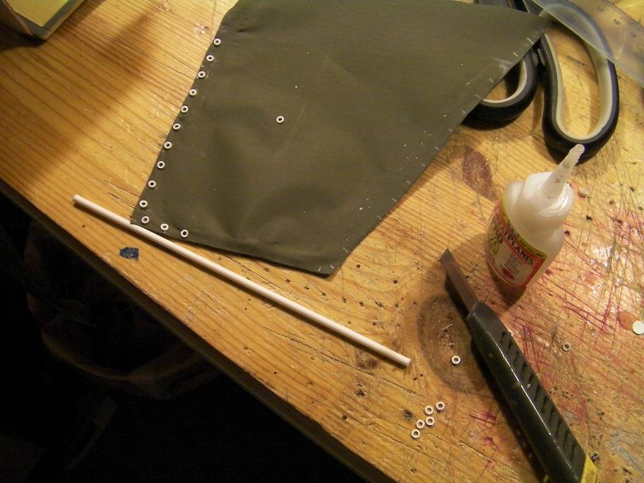

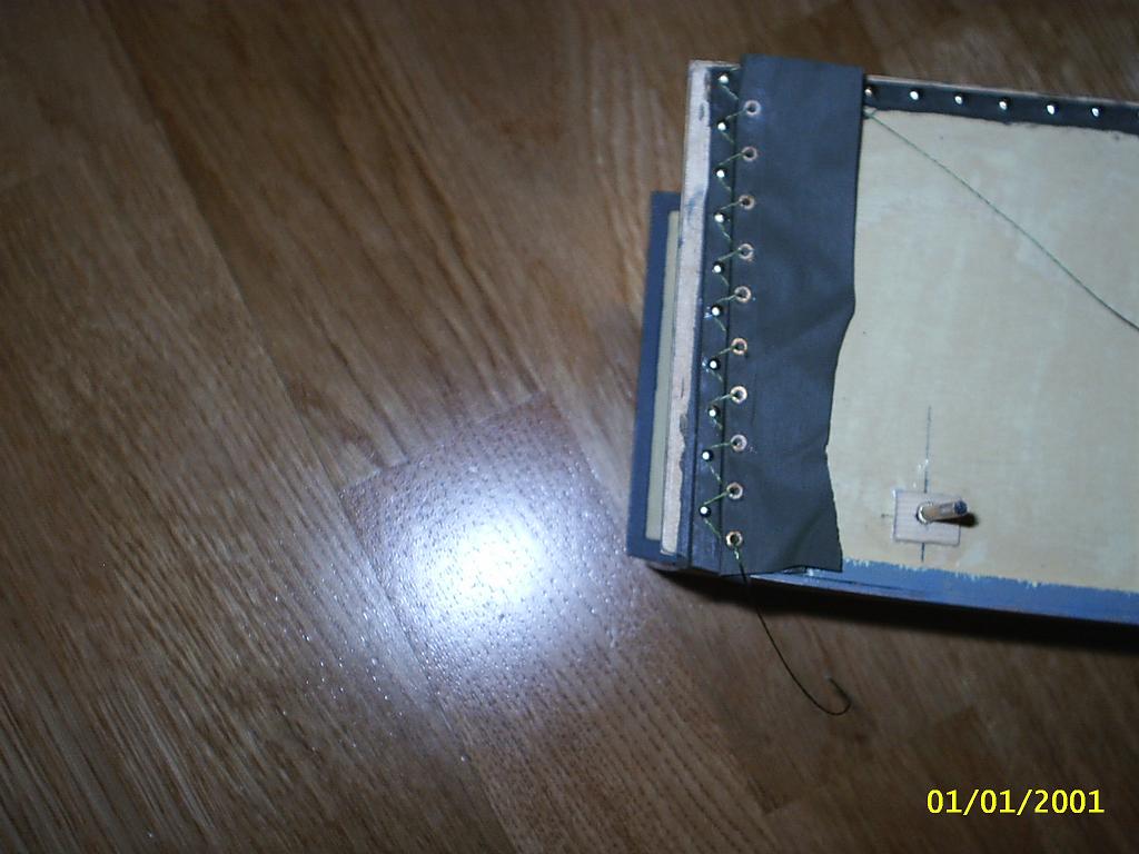

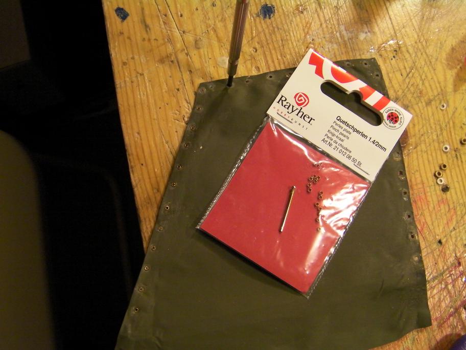

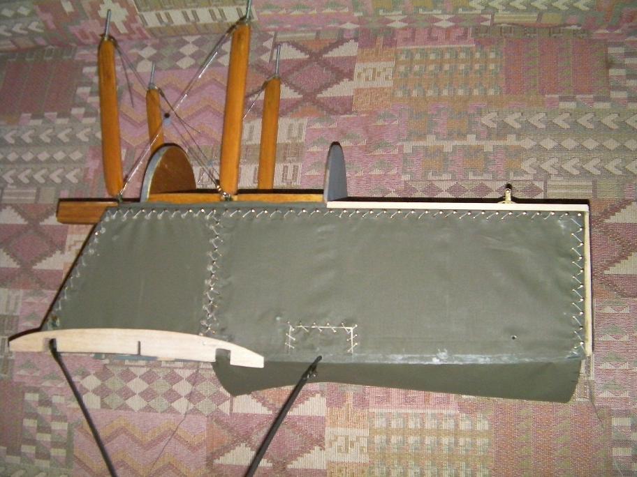

Legger ved et par bilder av hvordan jeg lager festepunktene for tråden som skal feste duken på siden av DH 2.
Klippet først til et passende stykke Solartex, og brettet den dobbelt langs yttersiden.
Merket så passende avstand på filmen, og skar av passende stykker av et plastrør, og limte de på plass. Pusset så litt ned, så de fikk passende høyde.
Stakk så opp hullet i midten av filmen, og lakkerte så til slutt. venter nå på at lakkeringen skal tørke, så jeg får sett hvordan det ser ut med tråd.

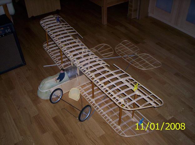

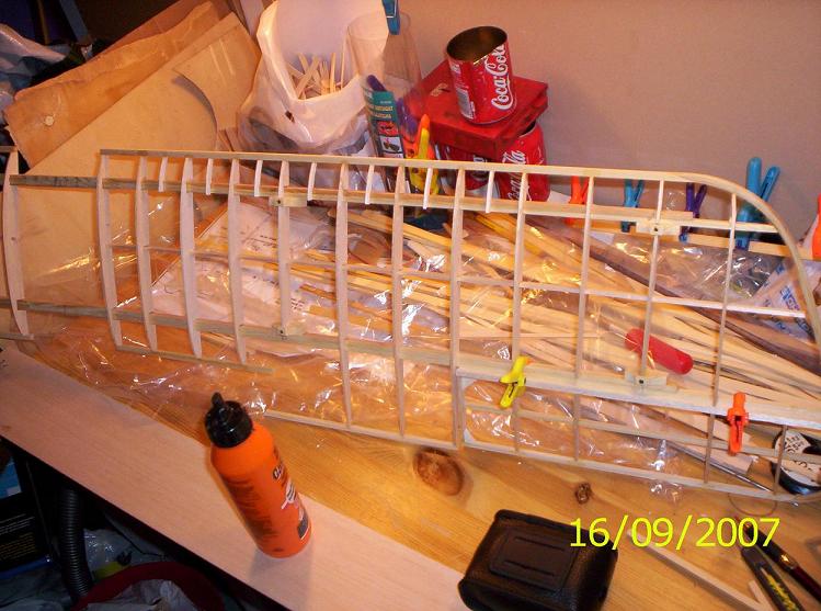

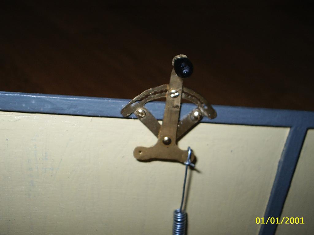

Bildene med årstall 2001 stemmer ikke. Måtte bruke et kamera med defekt display for å ta nærbilder, så jeg fikk ikke endret dato. Mener jeg begynte på det i 2003.

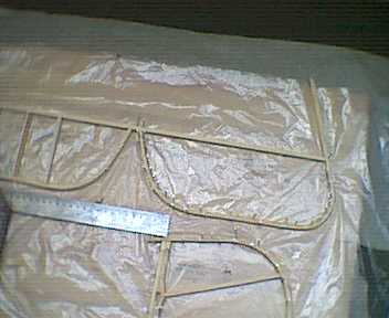

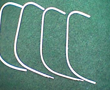

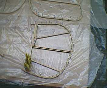

Fant noen gamle bilder fra starten av bygginga på PCen som jeg legger ut her.

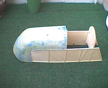

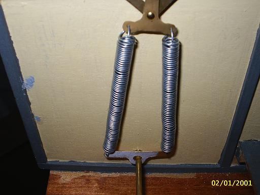

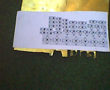

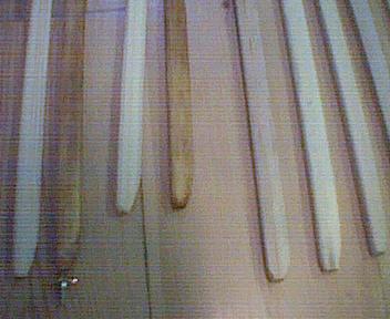

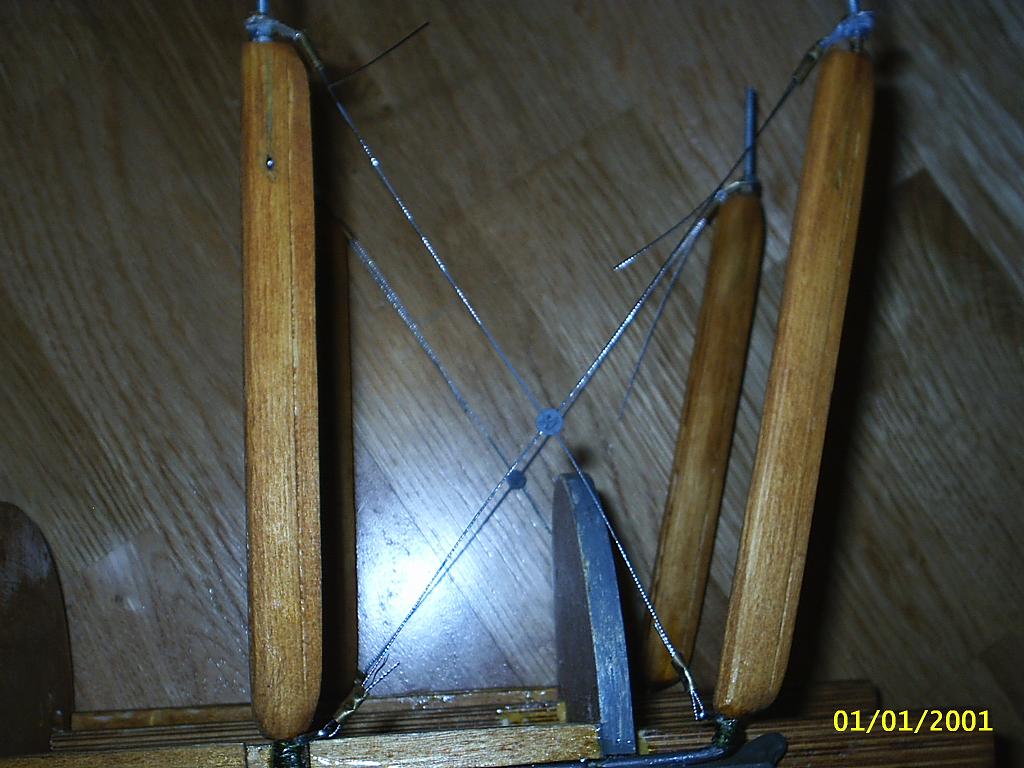

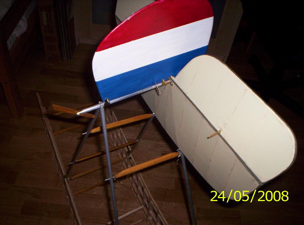

Det første er riggefestene i messing, så stengene mellom vingene og halebommer, vingetuppene som er laminert av 3 lag 1.5 mm furulister. Kroppen med sine 2 kroppspanter og glassfibernese. Kopi av MAN 1976 som orginalartikkelen stod i. Så noen bilder av haledeler der jeg hadde kopiert over delene til matpapir som jeg hadde under plasten.

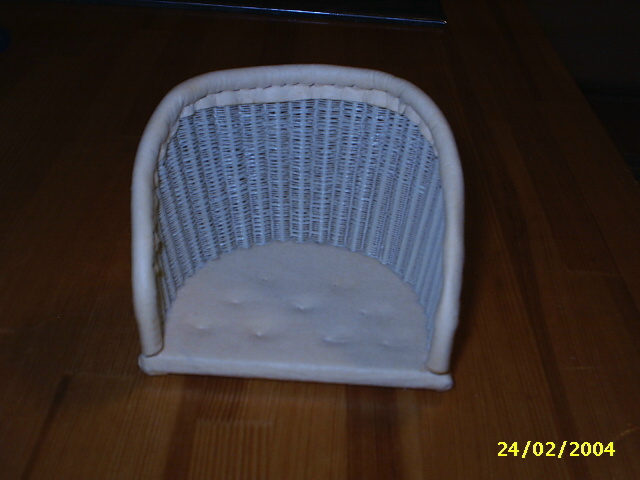

Setet er laget av et balsaflak som er trukket med pusseskinn fra Biltema. Brukte så tynne pinner til stolryggen som jeg viklet rundt med fiskesene. Pusseskinn rundt kantene, og noen lag med lakk.
16/09/2007: Sub ribs var ikke vist på tegningen, så jeg la det til etter skalaskisse.
