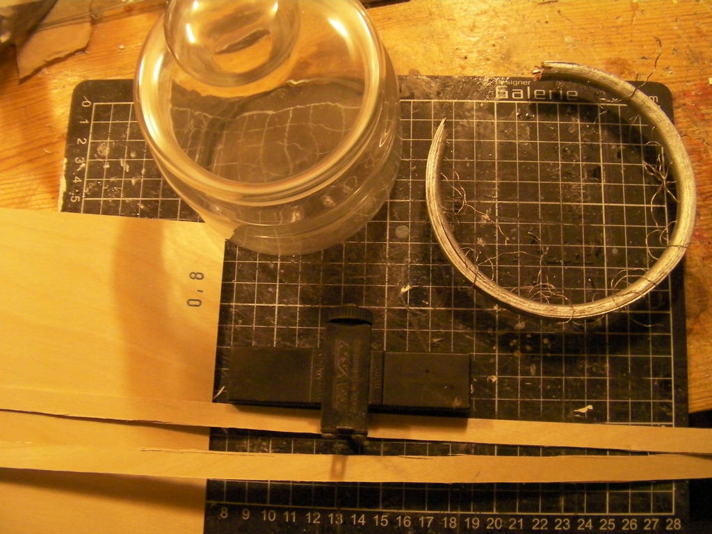

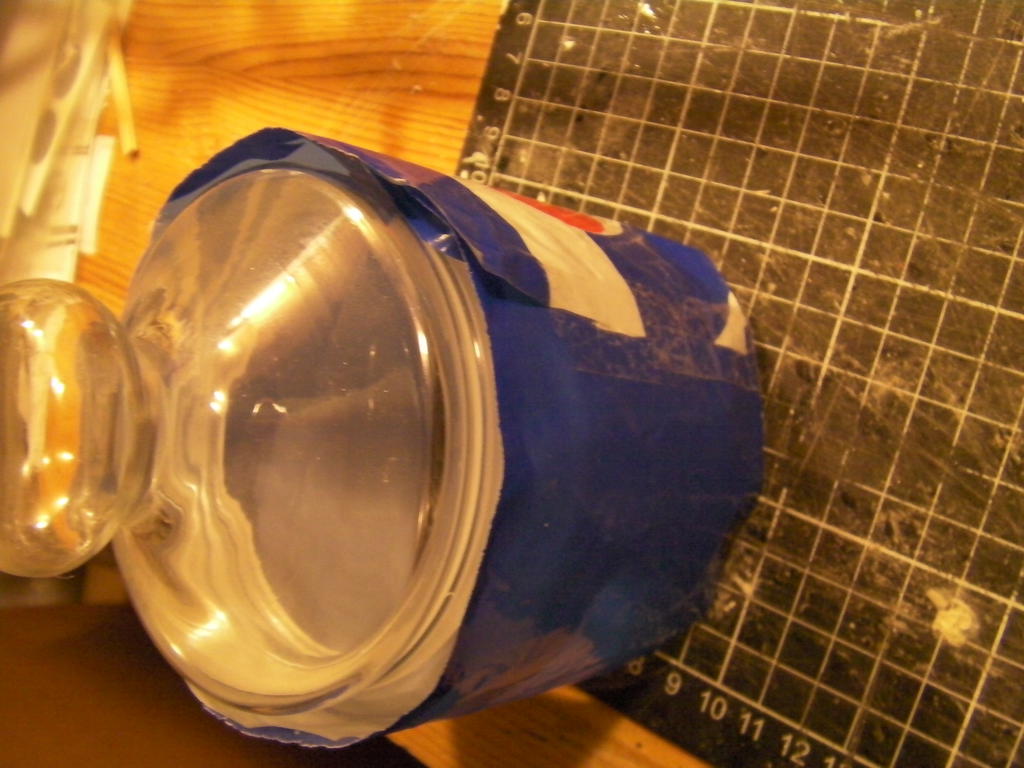

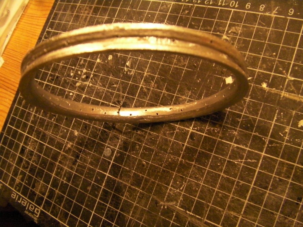

Begynner med å lage ett nytt hjul.
Fikk tak i 0.8 mm kryssfiner i dag.
Måtte først prøve å huske hva jeg hadde brukt som form originalt,
og rotet litt i kjøkkenhyllene til jeg fant en glasskrukke
som så ut til å ha riktig diameter på 10,5 cm som jeg hadde brukt.

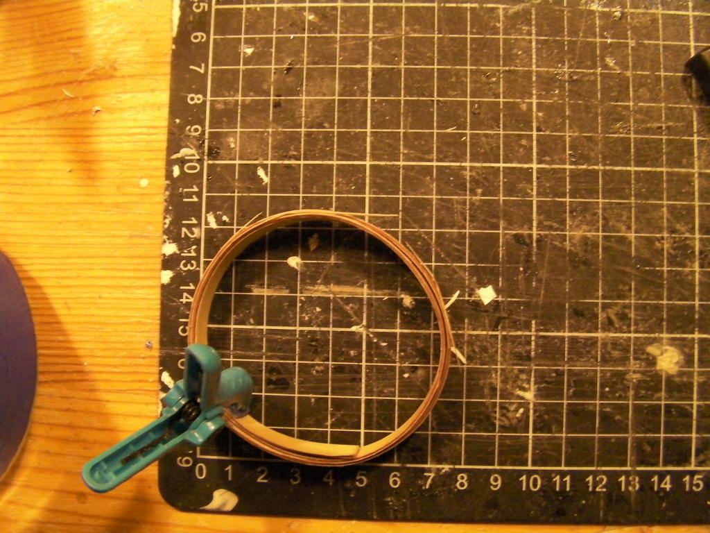

Kuttet 2 strimler med bredde 10 mm,
dyppet de i vann, og surret de i en runding.

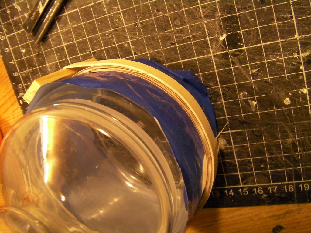

Limte på litt plast rundt krukka så felgen blir lettere å ta av.
Begynte å surre finer-strimmelen rundt krukka samtidig som jeg hadde på hvit-lim.
De gir 3 runder. Har så en strikk med et trestykke som trykker inn enden.

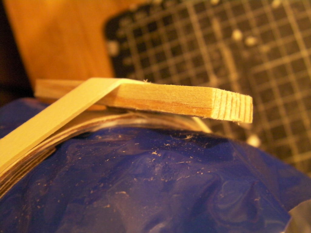

Når det er tørket, pusses skjøten ned. og det limes på 3 lag med
3 mm bred 0,8 mm finer-strimler langs ytterkant.
