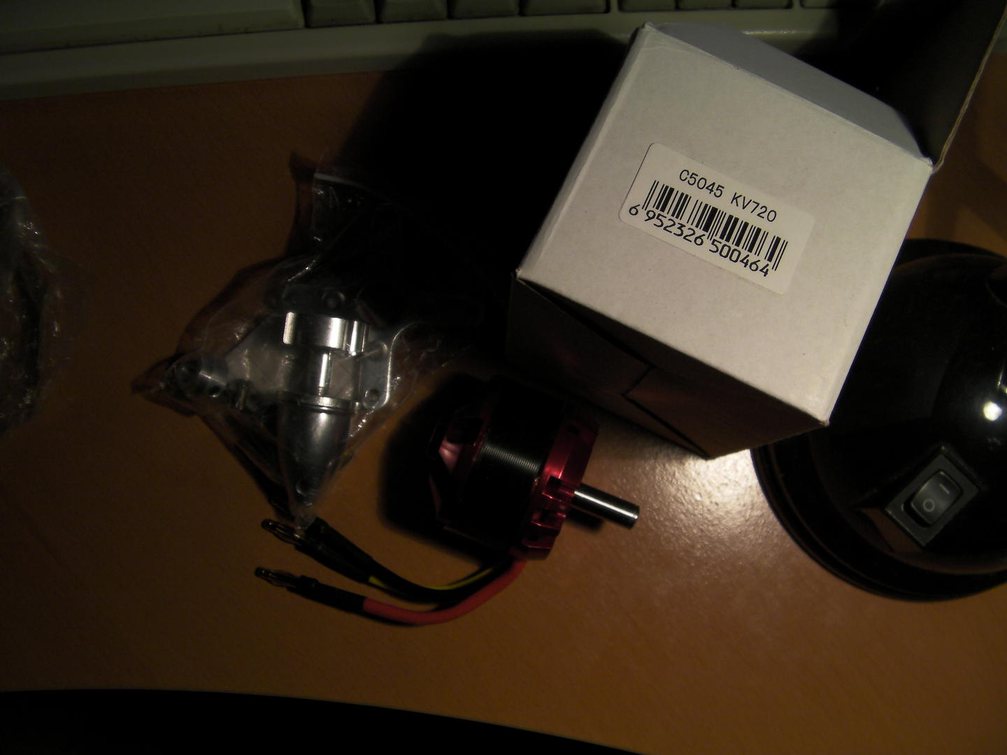

C5045 720 kv 860 Watt Small Size billigoutrunner.

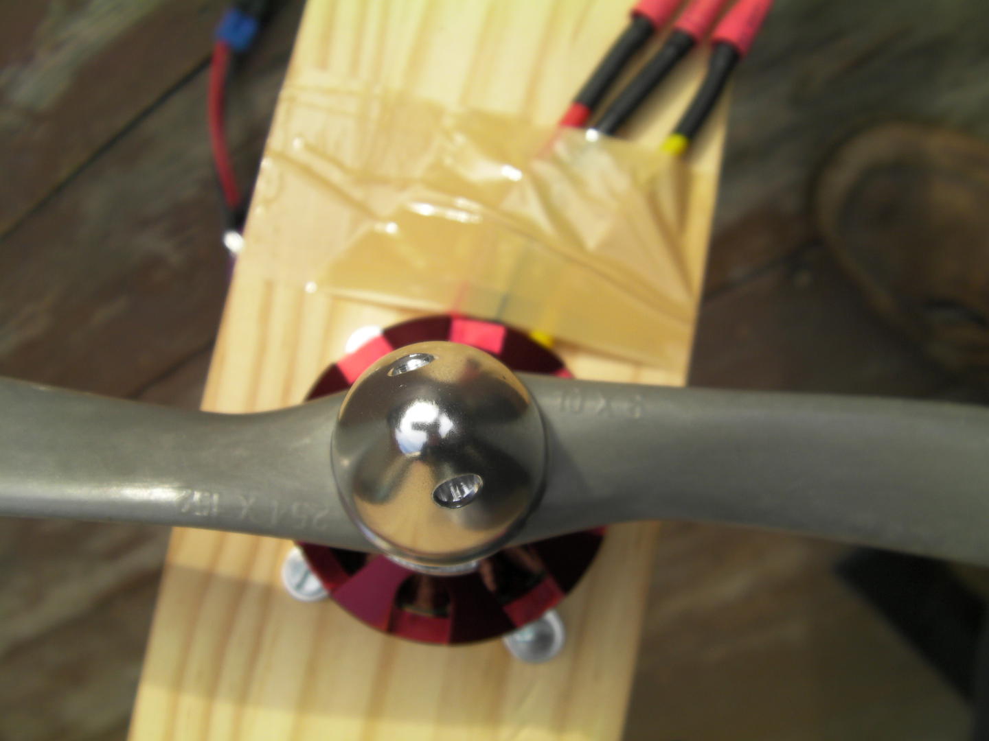

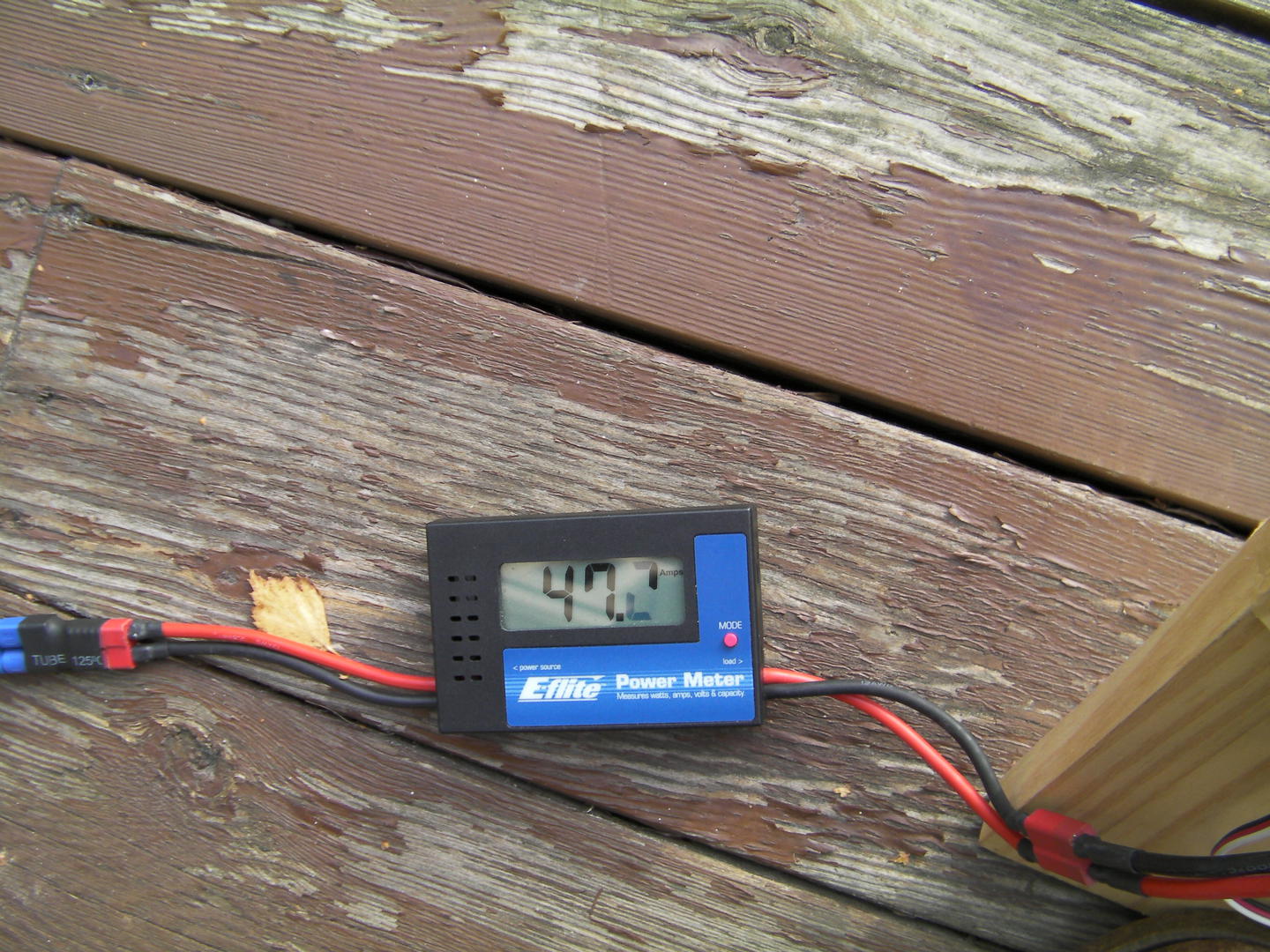

Har testet den de siste dagene. Tenkte å bruke 12 x 6 pucher propell jeg hadde liggende fra 2 takteren som var tenkt til den.

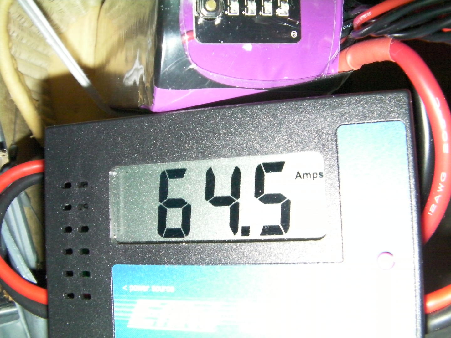

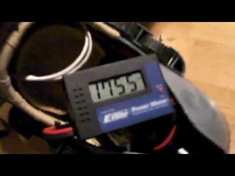

Strømtrekket da ble over 70 Amp, ca 1500 Watt. Langt over de 860 watt den skal tåle, men det luktet heller ikke svidd, eller ble så varm ved den bursten.

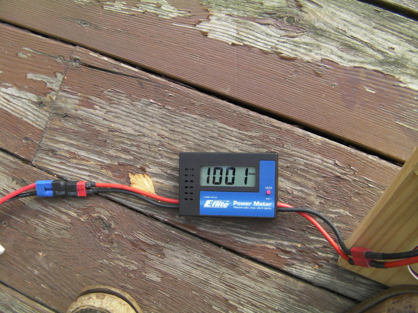

Testet i dag med 10x6 propell. 1001 watt, 47 Amp, 14400 rpm. Tror jeg skal gå for det, da 860 watt er ca 5 mm fra full throttle.

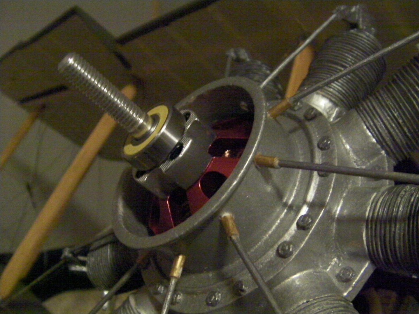

Bare vær litt forsiktig med det propell-adapteret når du skrur til prop-mutteren, det metallet er i Uri Geller kvalitet og blir lett skjevt og i ubalanse.Last edited by SmurfAir; 20-11-15, 18:26.Comment

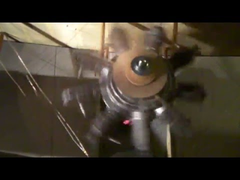

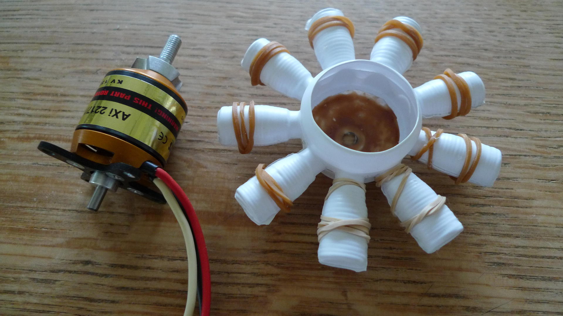

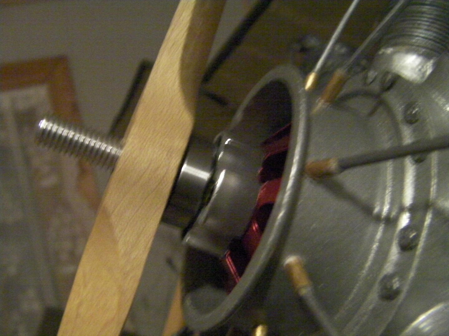

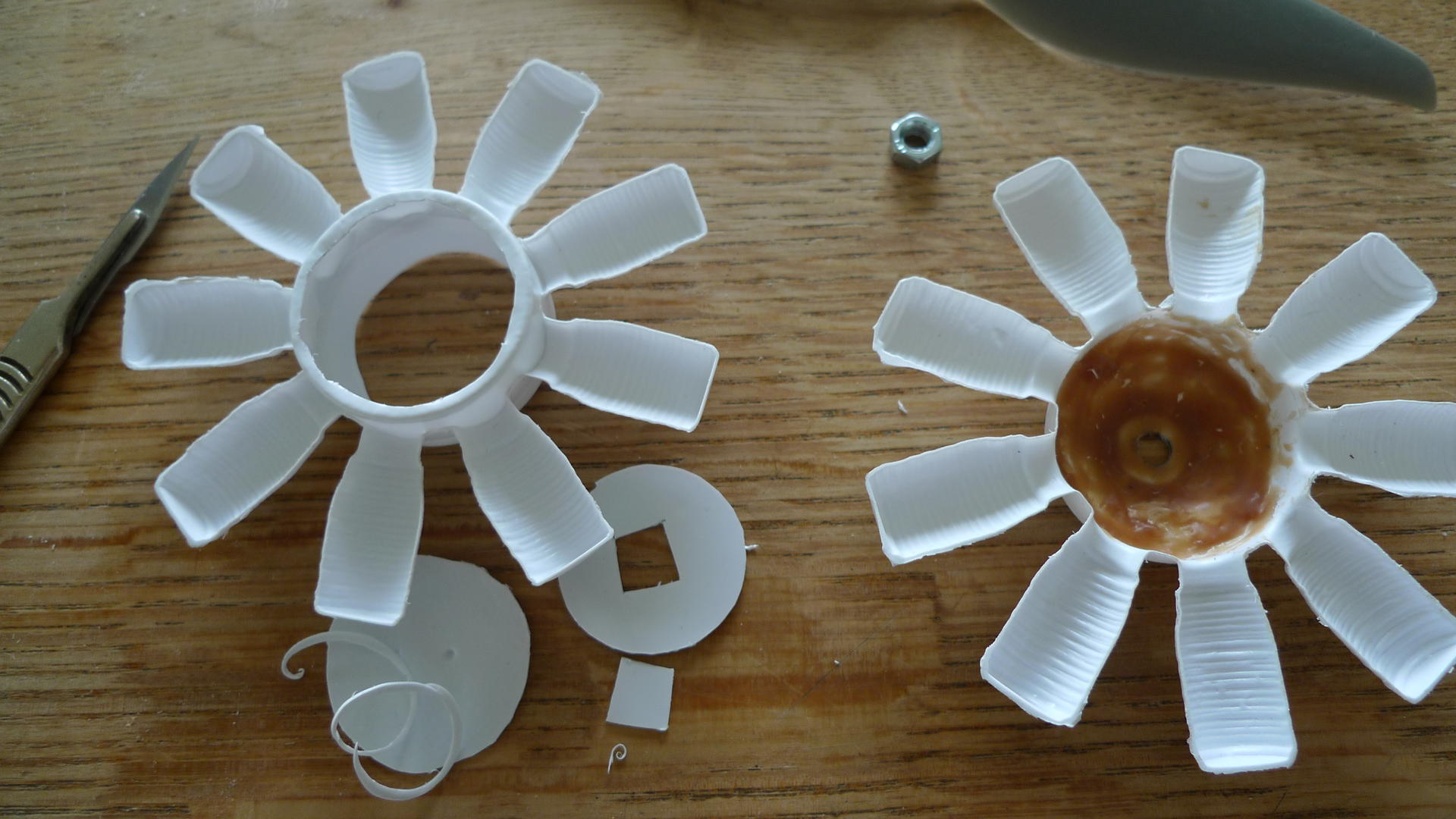

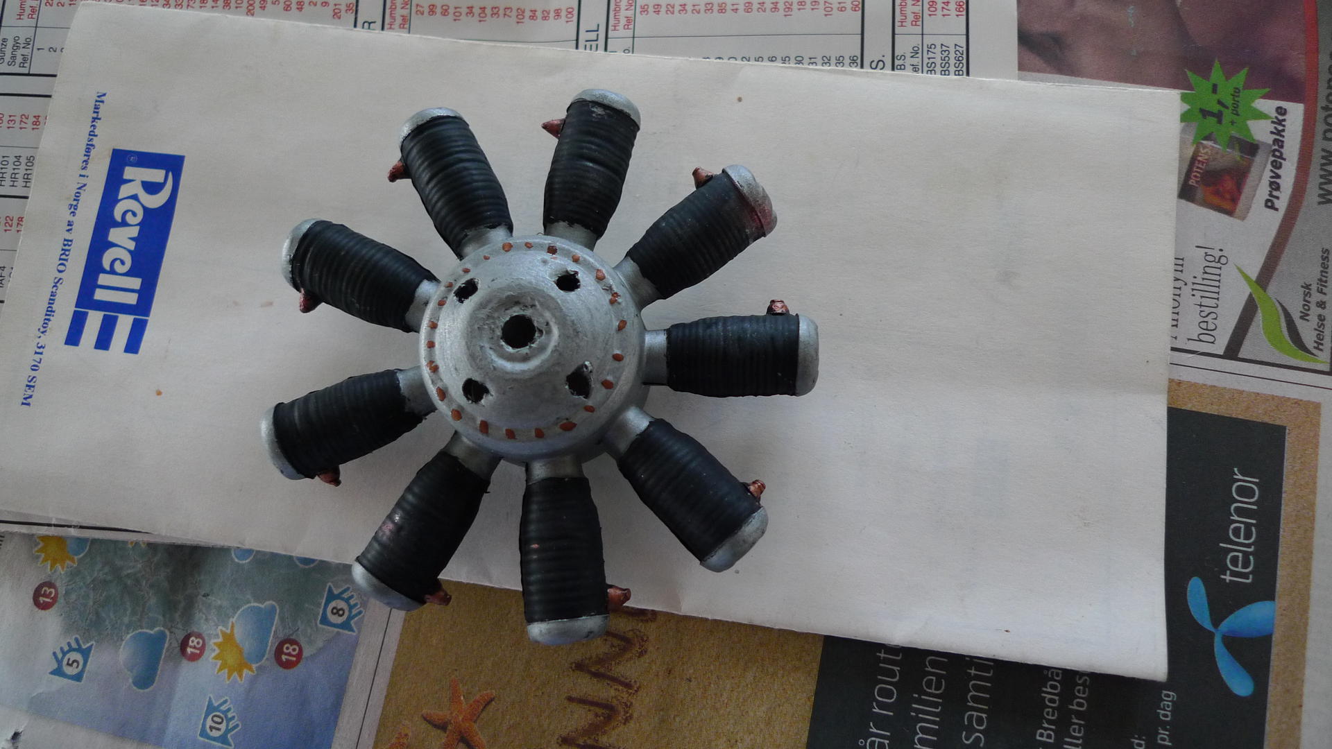

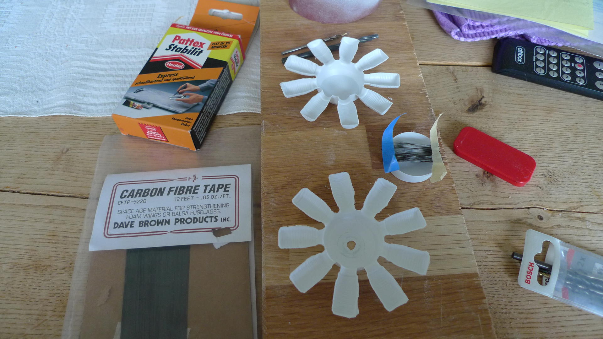

Fant et kulelager som passet akkurat utenpå propellakslingen. Tenkte å legge på en skive på hver side (8 mm hull,12-19 mm ytterkant) som er litt mindre enn kulelagerets ytterkant, så ytterkanten ikke kommer i press når propellen skrues til, og lime på ei rund finerplate i fronten på dummymotoren med luftehull, som limes til ytterkanten til kulelageret så dummymotoren snurrer fritt.
Noen som har noen bilder av hvordan andre har gjort det ?

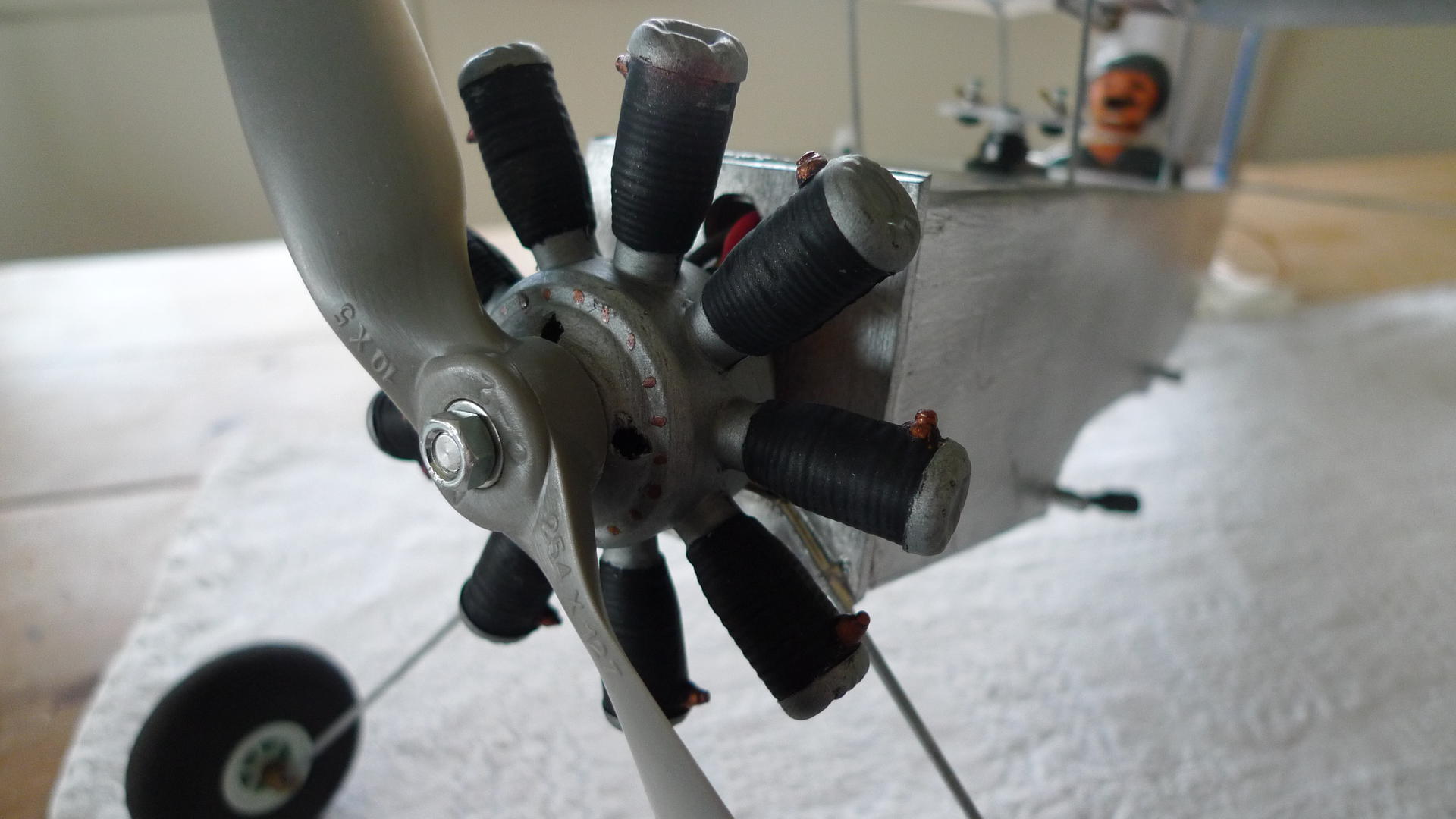

Plast motor kjøpt fra Dare http://brodak.com/pilots-instrument-...gines.html?p=2
I en krasj så røyk det noen sylindere. Den roterer med motoren og det fungerte rimelig greit.
Mvh Andreas

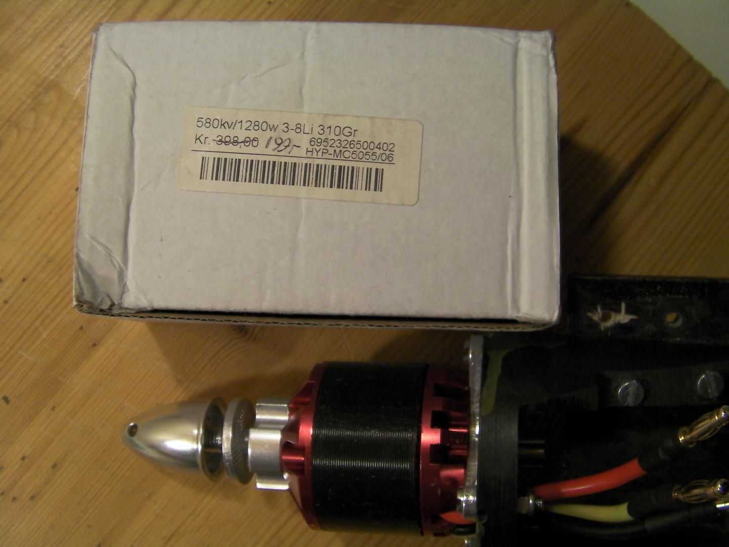

Takk for de fine bildene du tok. Utrolig klare. Kjørte uten dummymotor, da det var første testturene med den nyeste motoren, fra post nr 173(C5055 580 kv 1280 Watt) som ble solgt for 199,- på salg hos Smallsize. Utrolig drag, kunne nesten gå vertikalt. Motoren ble ikke varm, men det var en del støy.

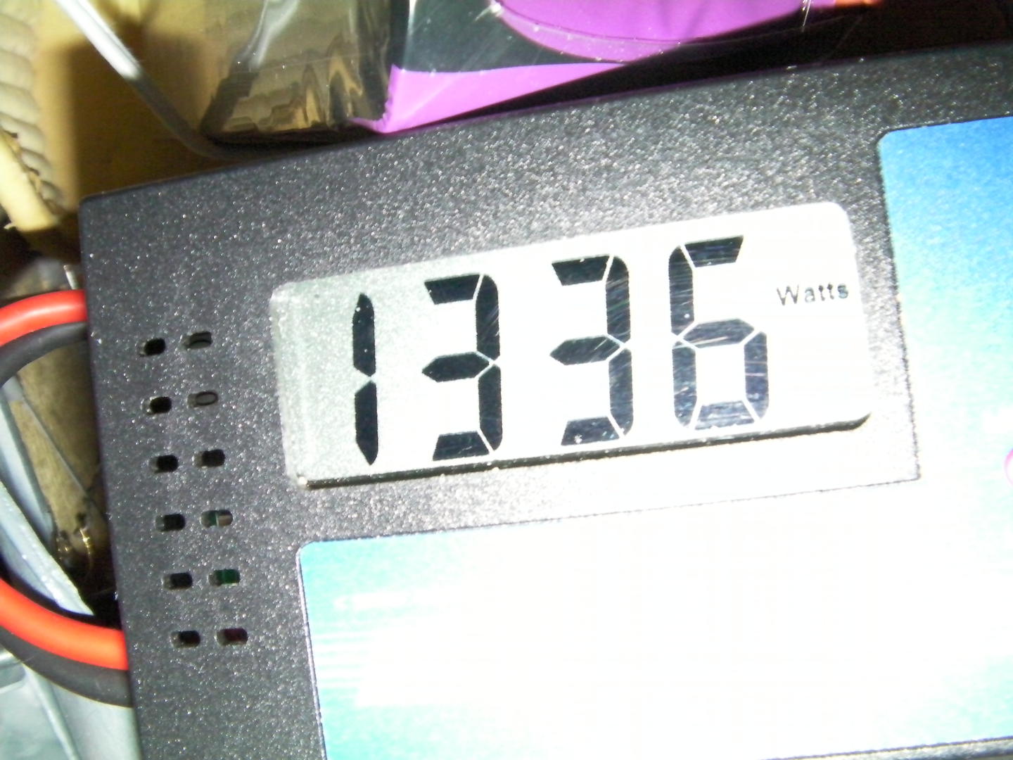

Tok en liten test i dag, og propellen er nok litt stor, så jeg bør nok ikke kjøre så lenge på full gass. Da batteriet begynte å bli lunkent, øker strømtrekket til over 88 Ampere, og effekten 1850 Watt.

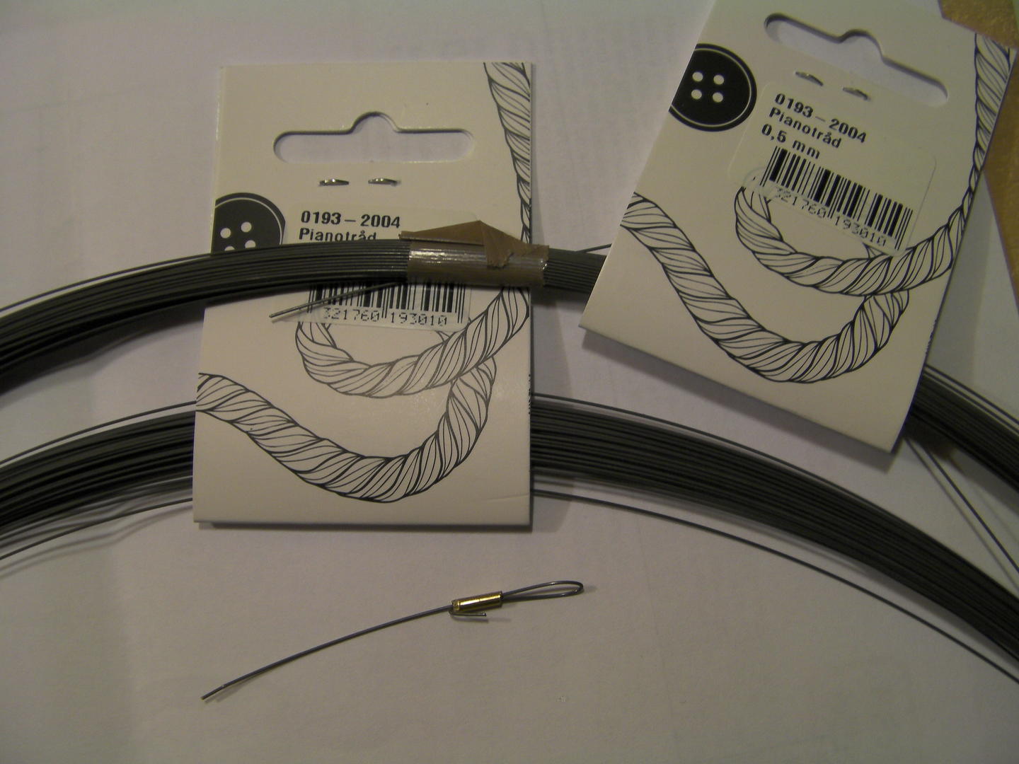

Da skal jeg prøve med 0,5 mm pianotråd til rigging. Wirene begynner å bli slakke. Minstebestillingen var på 200,-, så da ble det 2 ruller på rundt 65 meter hver. https://www.sloyd-detaljer.no/sortim...pianotrad-0193
