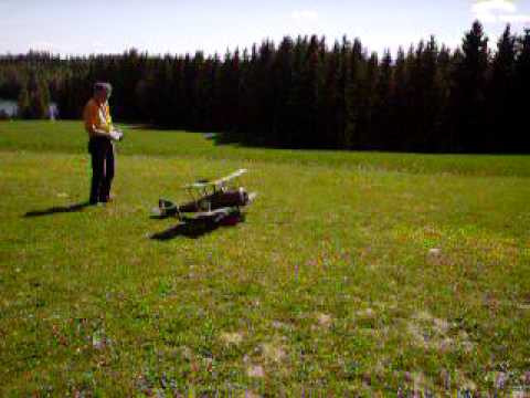

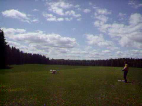

En liten flyvideo av DH 2 scala 1/9
Her har jeg en mindre og enklere versjon uten balanseror. Skala 1/9 vs 95 cm.
Vekt 680 gram, effekt jeg tar ut på motor ca 150 watt. Det tilsvarer ca 220 watt/kg.
På denne store har jeg målt motoren til 1100 watt med den propellen jeg har tenkt å bruke. Det vil da si at den kan veie 5,0 kg for å få det samme forholdet mellom vekt og effekt. Tror vekten kommer til å ligge nærmere 3,5 kg, så det ser nok ut til at jeg får 314 watt/kg, så kanskje det er mulig å hovre den når den en gang blir ferdig
