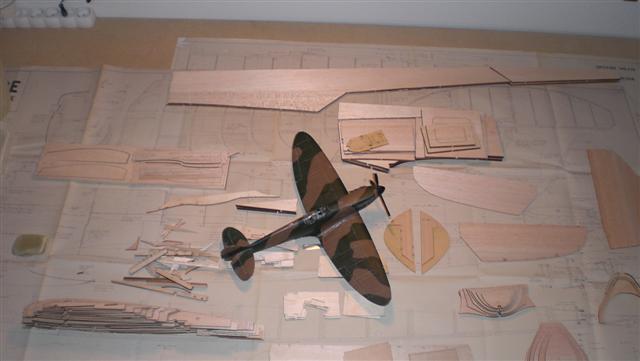

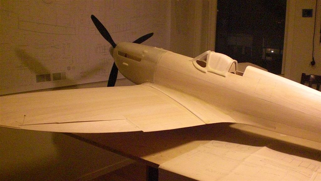

    Nå som MKXIV er satt på hylla og venter på flyvær, de siste småtingene utsatt til mørkere tider og en ombygd mk IX som venter på nye batterier har jeg satt igang med neste prosjekt.

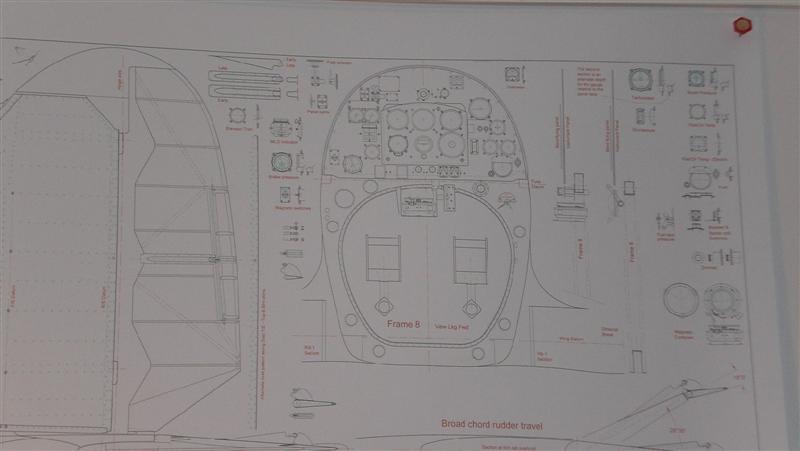

    En Mk IX Spitfire fra Brian Taylor med cowling fra Vic konvertert til en mk1A. Skal prøve å gjøre mest mulig utav den og legge meg i selen for å gjøre den best mulig. Har boken og tegningene fra Paul Monforton til å hjelpe meg med linjer, nagler og detaljer og bok fra Aero detail om mk1 for å skille hva som hører til IX og 1A.

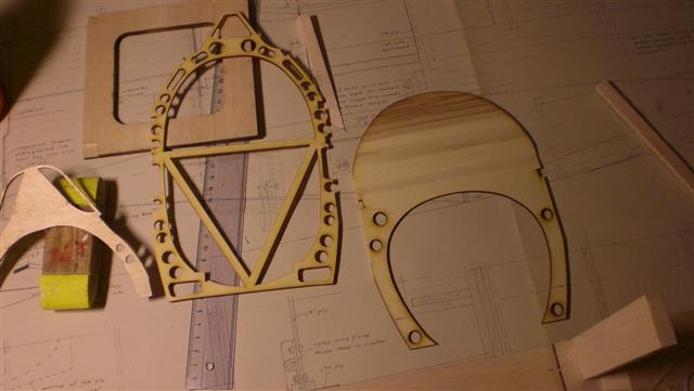

    Har et cockpitset fra Chad Veich som inneholder stol intrumentpanel som jeg skal montere, enormt mange deler! Blir nesten sliten av å se på det.. Tenker også å lage noen luker åpnbare med noen detaljer på innsiden..f.eks radioluke med radio på innsiden, luke på vingefairing med plugger på innsiden, kanskje våpenluke med mitraljøse på innsiden.. Vi får se!
    Har kommet godt igang og håper på å kunne ta meg bedre tid på denne enn på mkXIV

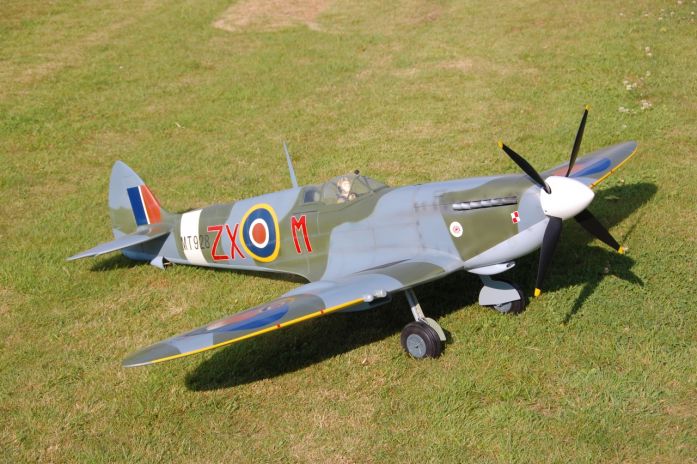

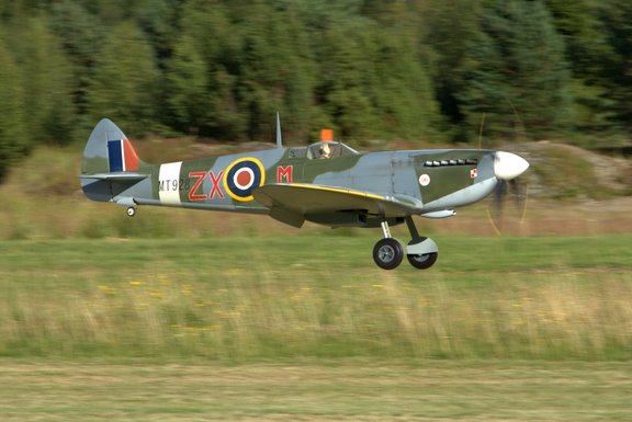

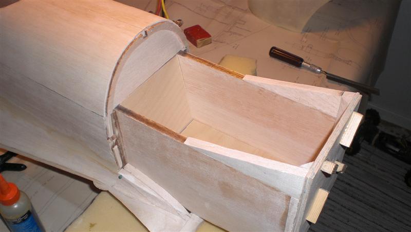

    Slenger med bilde av mkIX også for å vise hvordan batteriluken er blitt

    Så det blir enda en spit på deg ja Hadde håpet å kanskje se deg på NM i skala i år jeg men...Så kunne vi flydd formasjon med våre elektrospit'er
    Har bestillt deler fra Vic men det har nå gått over en måned uten å ha motatt noe så jeg måtte fikse på de delene jeg hadde for NM, mangler fremdeles kanoner og riktig luftinntak...men kom allikevel på andre plass

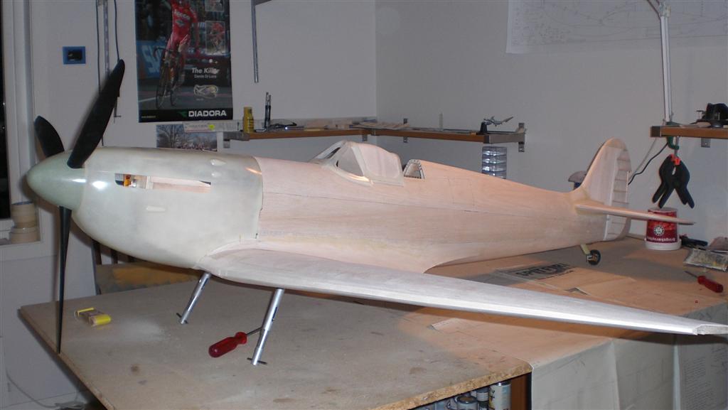

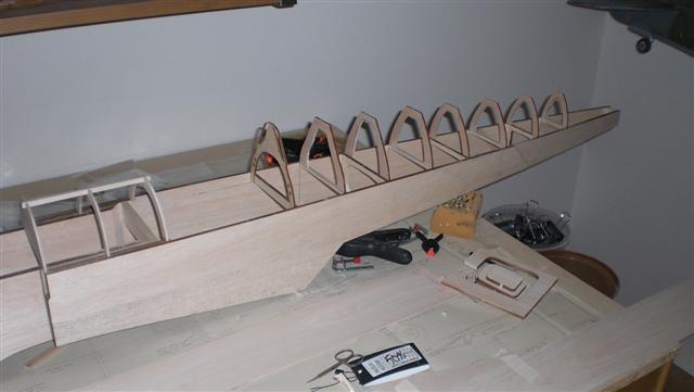

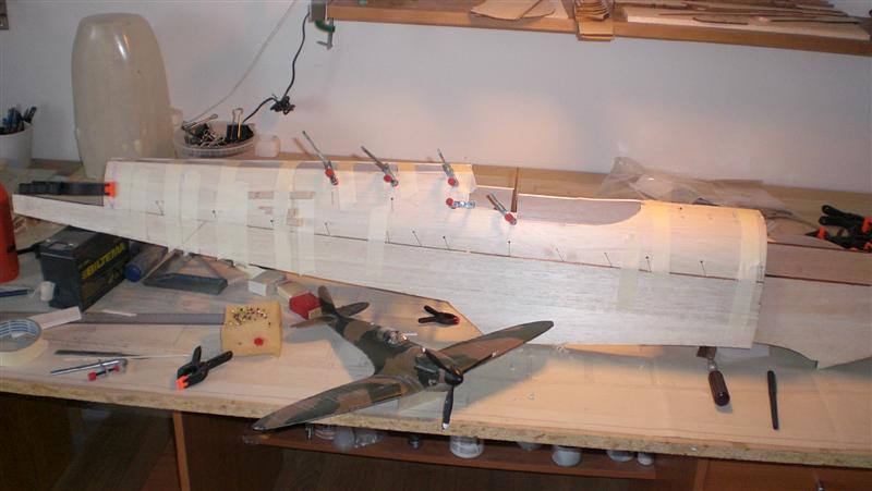

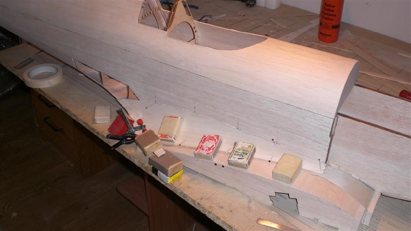

      Har fått på plass kledning på begge sider:

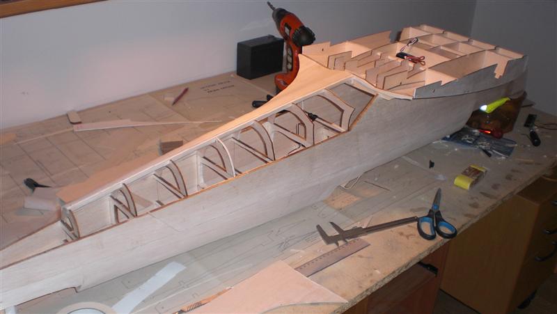

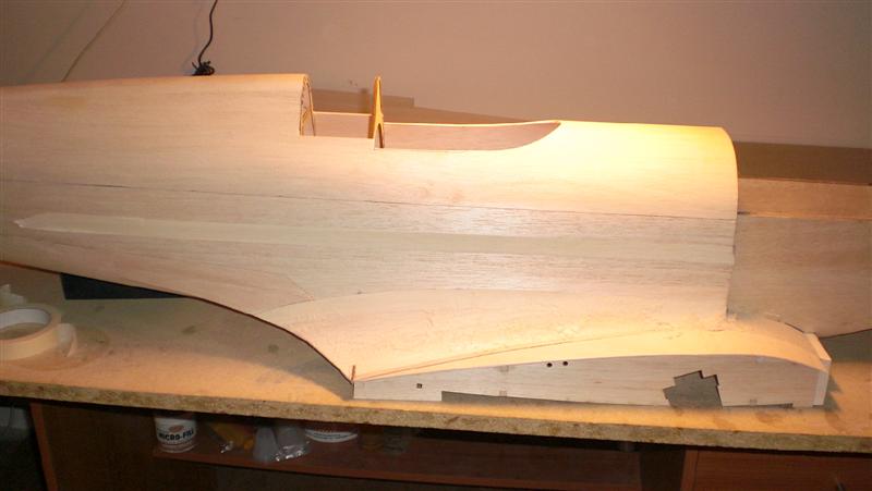

        Har kommet meg godt avgårde.. har pusset og gnikket på kroppen for å få den rette formen.

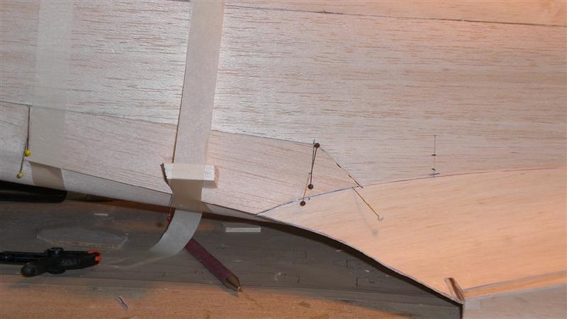

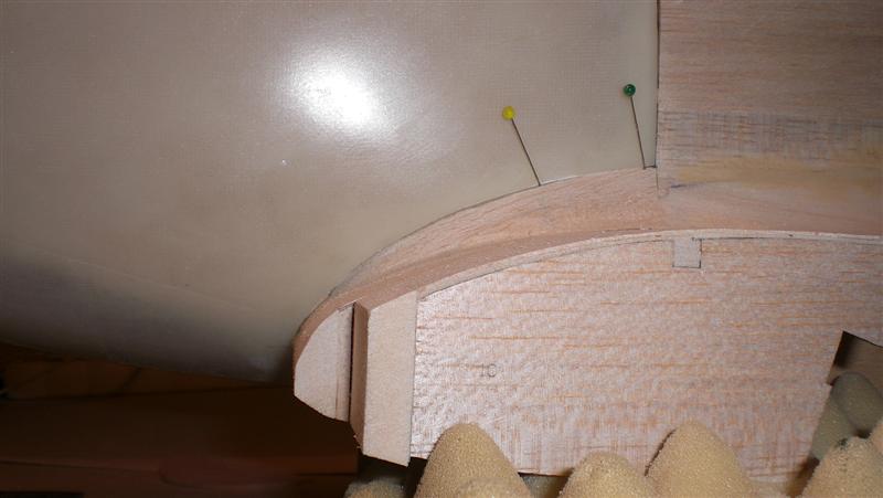

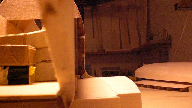

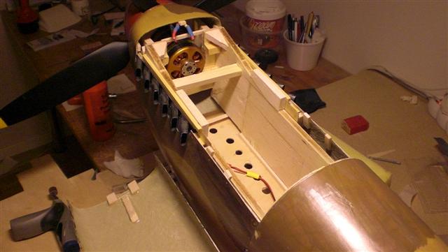

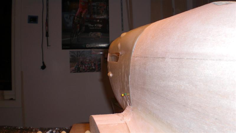

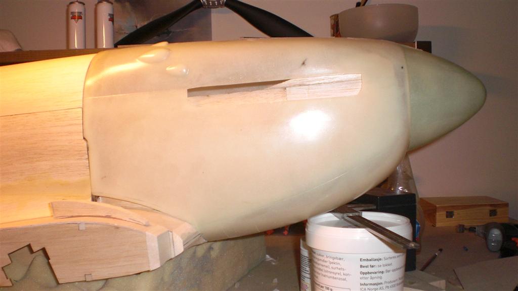

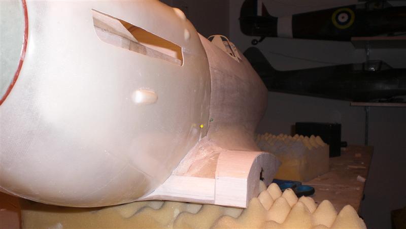

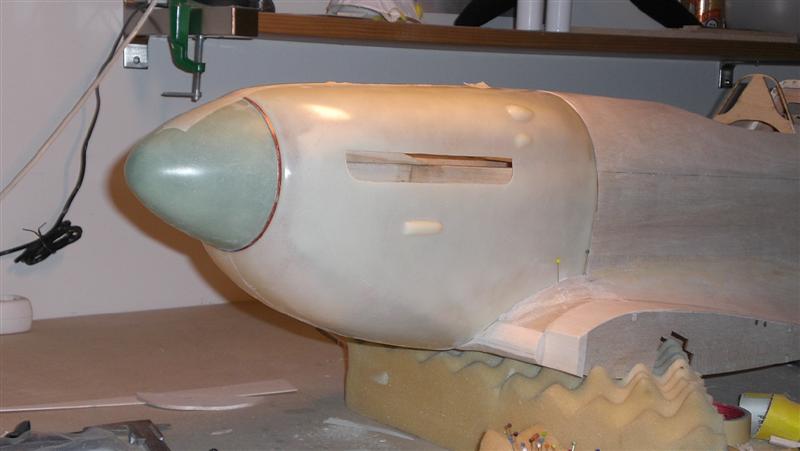

          Tilpasser cowling fra Vic.. Sliter med å få den til passe, må pusse bort glassfiber under, fremme ved forkanten av vingen og kurven som går over vingen.
          Tror det har noe med formen cowlingen hadde når den kom..
          Stian
          • Stian
            • Jan 2006
            • 484
            etter en masse pussing og prøving ser det ut til at cowlingen sitter som den skal

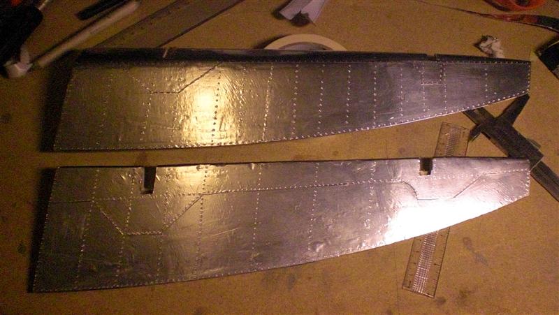

                Tidligere har jeg likt best å snekre balsa, men nå gleder jeg meg til å bli ferdig med glassing og starte å legge på flitemetal og lage detaljer

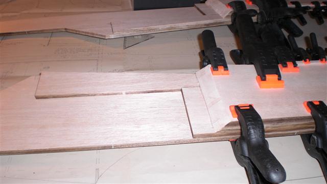

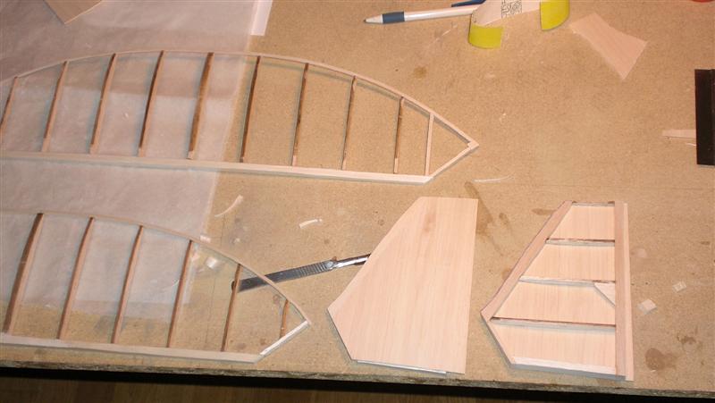

                  Jeg har laget ferdig stabilisator, den første ble litt feil form så jeg skar ut profiler og lagde den på ny, og finne. Etter mye pussing og tilpassing er alt endelig på plass.

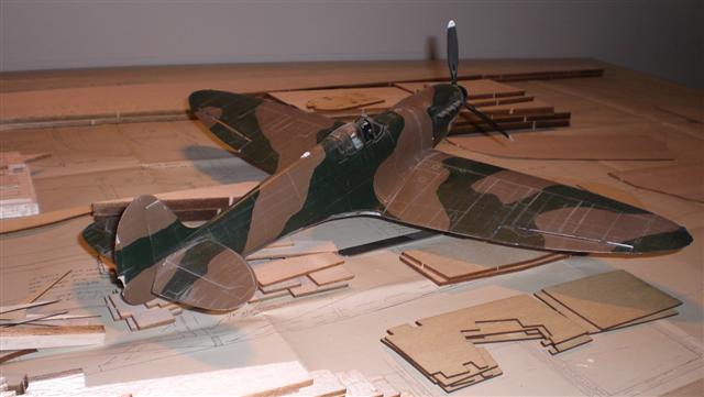

                  Så jeg satte alt sammen og koset meg litt
                  Her er hun på egne ben for første gang..

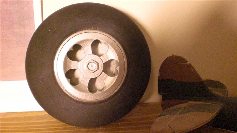

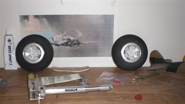

                  Venter fremdeles på hjul fra Glennis, håper de kommer snart

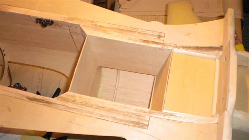

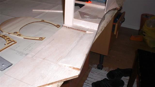

                  Litt mer pussing her og der så er kroppen klar til glassing, jobber nå med å få på plass radiatoren, den står egentlig inne i vingen, så jeg må sage litt..

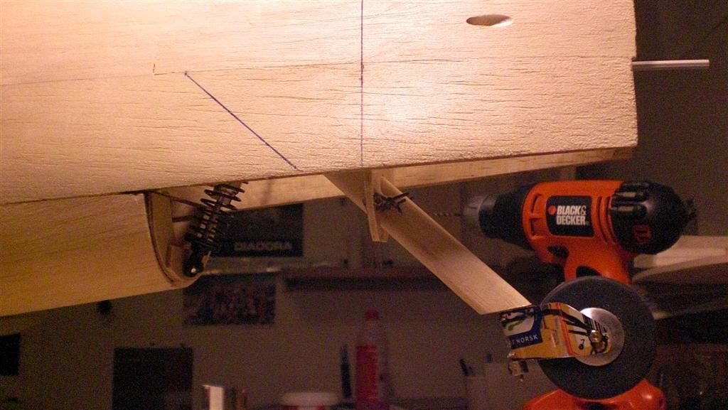

                  Og ja, har laget halehjulet dempet og fritt roterende som på originalen. Brukte litt metall fra en honingsboks og demper til bil

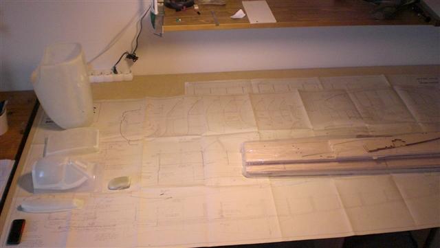

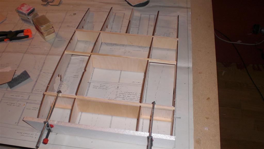

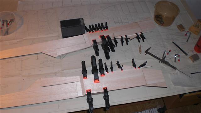

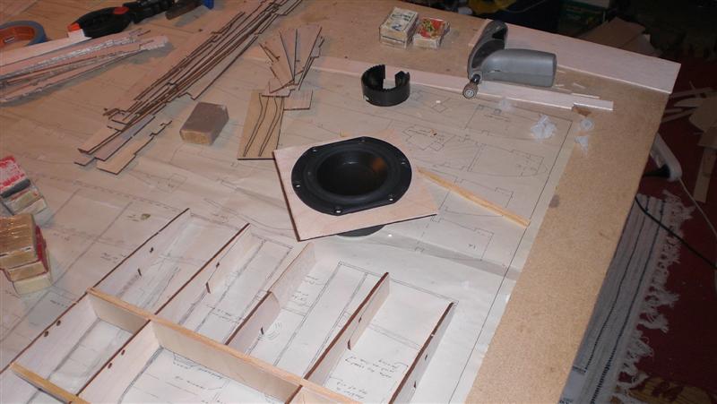

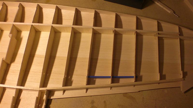

                    Etter at mkIX gikk i bakken og vingen gikk i fra hverandre har jeg fått kalde føtter med tanke på denne.. Jeg har fått lyst å lage den litt ekstra tung, basert på hvor mye finere 69" mkXIV flyr enn 69" mk1. Jeg fikk store øyne når vingen fløy av og har ikke lyst å oppleve det igjen. Så jeg har bestemt meg for å bygge vingen på ny, jeg har ikke festet balanse og flaps så det blir ikke så mye styr. Jeg har en uggen følelse av at vingen ikke har fått den rette utvasken (washout). Jeg får samtidig mulighet til å gjøre noen forandringer, blant annet skal jeg bygge inn høyttaler...
                    Så jeg bestilte inn nye vingeprofiler fra Bob, alle lister blir furu og jeg kommer til å bruke mye kryssfinèr. Den midtre seksjonen skal jeg kle i 1mm kryssfiner fremfor 1,5mm balsa. Både pga styrke og muligheten det gir til å lage "hakk" midt på vingen slik at kroppen og fairingen blir jevn og fin.
                    Har vært i kontakt med modelsolutions of Canada og ser lyst på muligheten til å ta opp lyden av et smell slik at høyttaleren kan spille av og simulere ettertenning. Dette strider drastisk med mitt siste løfte til meg selv om å lage modellene mindre, simplere og billigere. Men pokker heller dette er jo favorittutgaven min av favorittflyet mitt, og man lyger jo til selv hele tiden uansett!

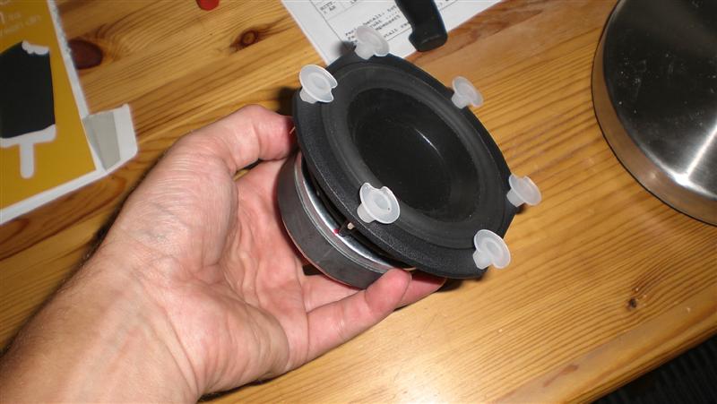

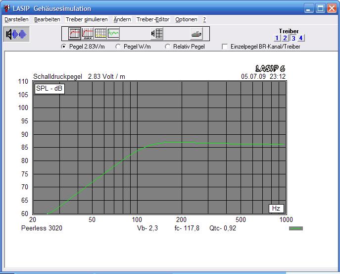

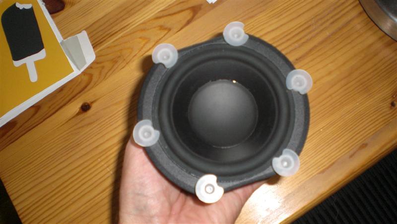

                    Høyttaleren jeg setter inn har jeg kjøpt av eltek, eller dynabel som de har begynt å kalle seg, jeg kjøpt elementer derfra til høyttalerne jeg har bygd så de har min tillit
                    Området under tanken blir kassevolum til høyttaleren og elementet kommer til å stå midt mellom retractsene, rett bak luftinntaket. Det komme sikkert til å spille altfor lavt, men det får holde med èn enn så lenge. Skulle gjerne sett litt lavere Q-factor, men jeg klarer ikke lage kassen større
                    Blir spennende å se hvordan jeg skal få en liten bris inn i motorrommet..
                    Som vist på bildet kan en se hvordan responsen blir i nedre frekvensområde..

                      Har visst slettet bilder av vingen, men fant noen på nettet.
                      Første mål er å lage i stand senterbiten og tilpasse den til kroppen så jeg kan teste høyttaleren og begynne å glasse kroppen.
