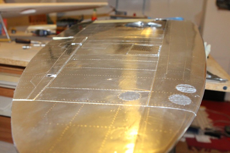

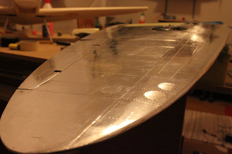

          Heisann!
          Har ikke sett noe mail på at det lå noe her..
          Uansett, sånn ser det ut når det terrengsykles

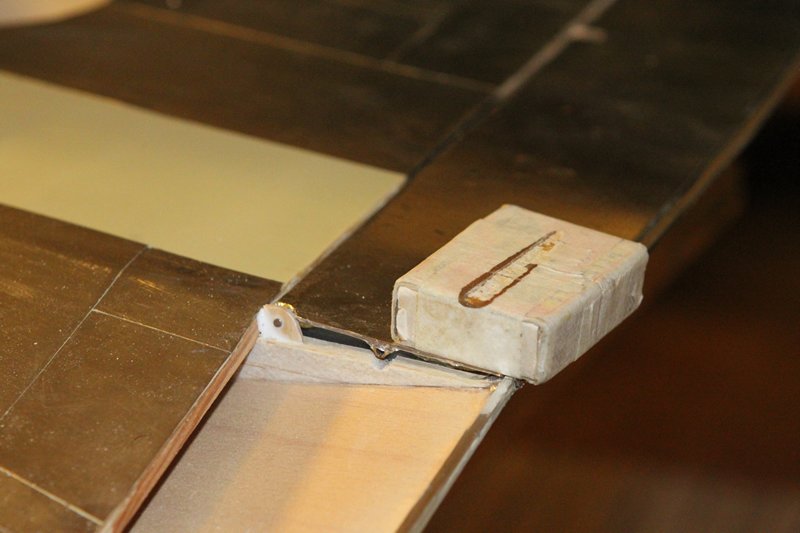

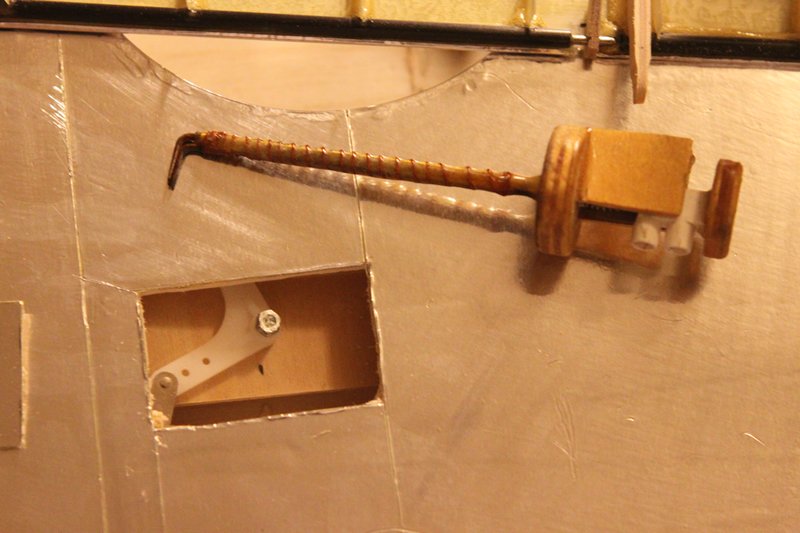

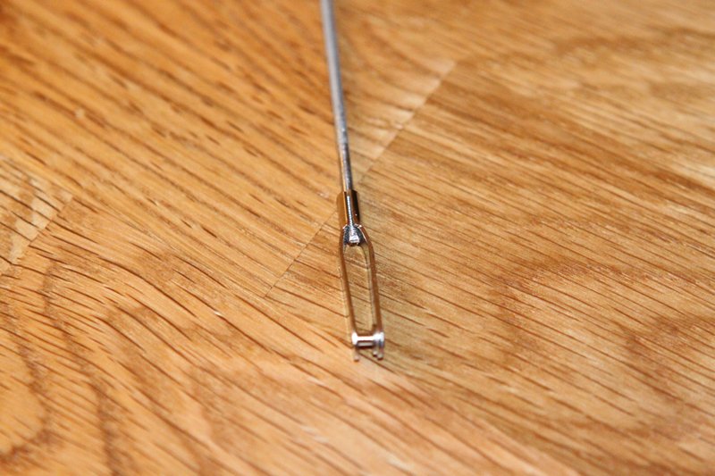

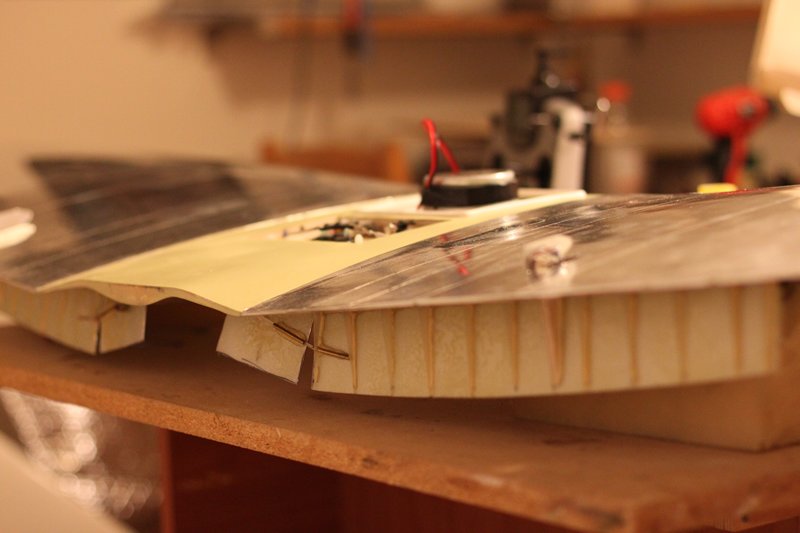

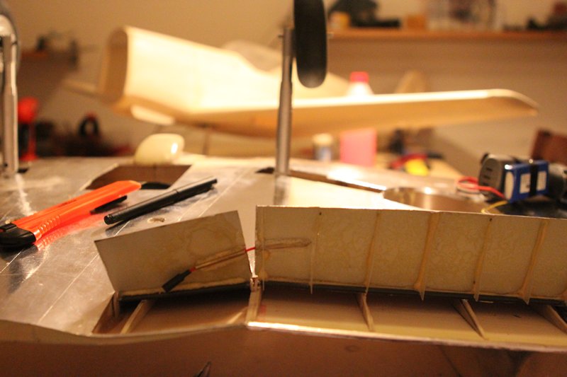

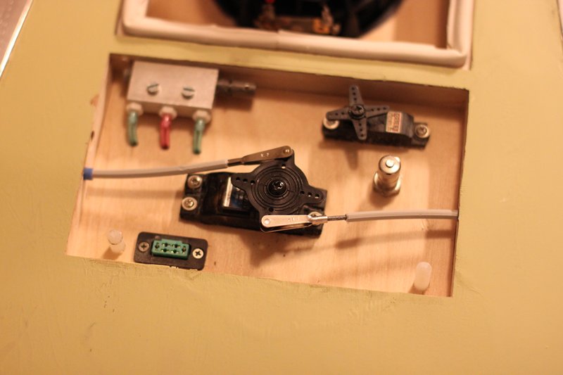

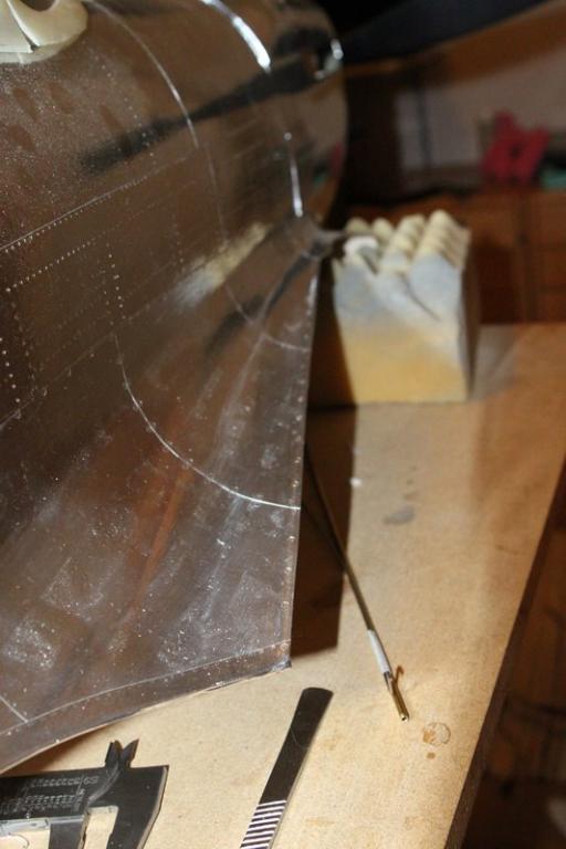

          Og ja nå er det beveglse i spitfire òg! Måtte til med en liten operasjon når det viste seg at når jeg ga høyderor og ga roret litt motstand bøyde bar staget seg inne i kroppen Såg litt mørkt på det siden staget er godt begravd.. Men fikk det ut og tredd en pianotråd inn i det og med hjemmelagd tannlegeverktøy og LEDlys til nattesykkel fikk jeg det på plass igjen. Når er roret fast, stramt og presist!
          Har endelig festet motor og nå er flaps limet på plass...måtte til med litt reodorgreier der òg da flapsen ikke kom skikkelig ut og lagde meg nytt stag ved å vri en "clevis" inn på den ugjengede biten og loddet. Det satt trangt i utgangspunktet og med loddingen mener jeg det skal være sterkt nok...Fikk god bruk for den hjemmelagde "clevis" avtageren faren min lagde en gang i tiden..
          Nå er det over på de små flapsene.

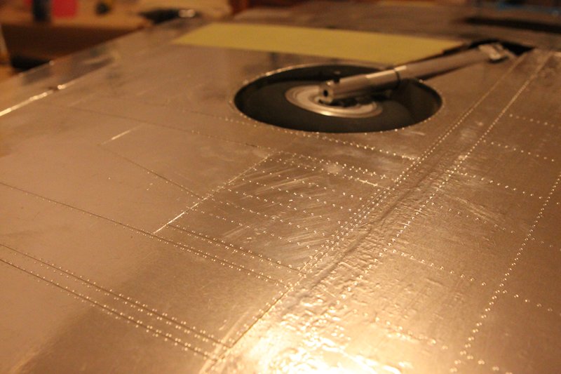

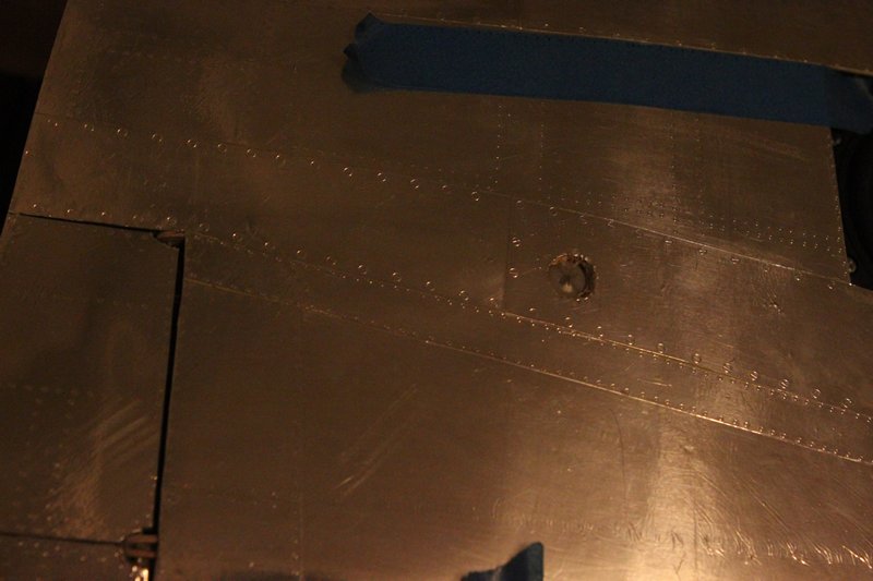

              Loddrett er fint Full kontroll..

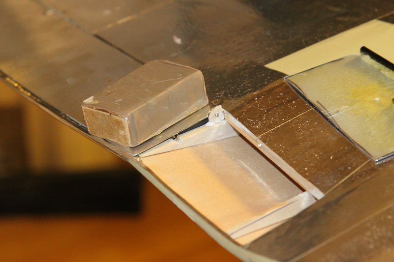

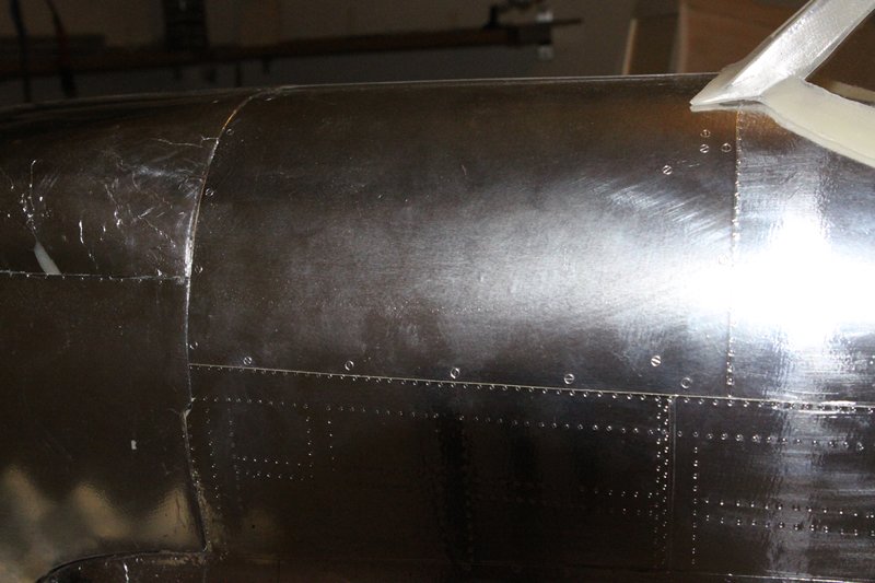

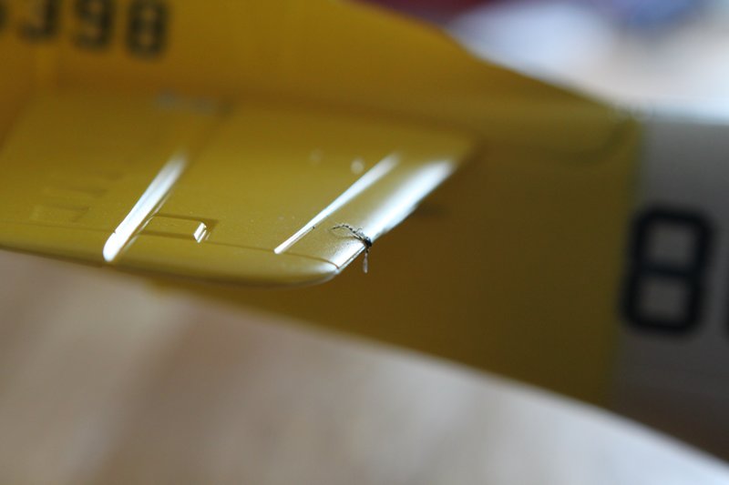

              Så er flaps på plass og fungerer!
              Alle rorfunksjoner er nå der de skal være!

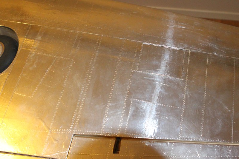

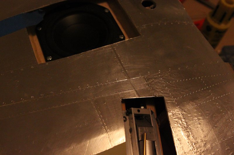

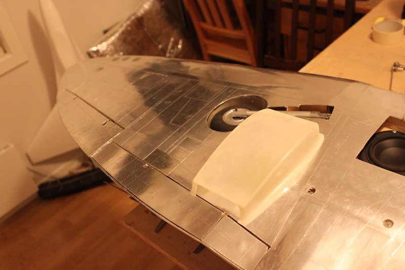

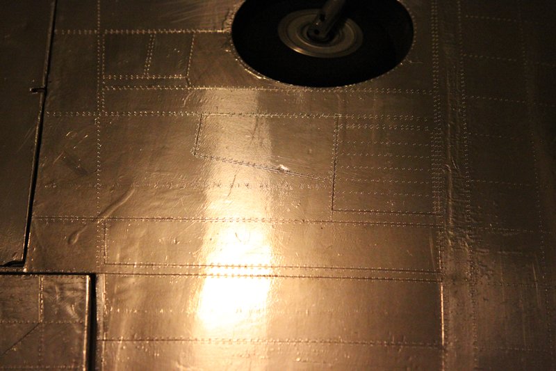

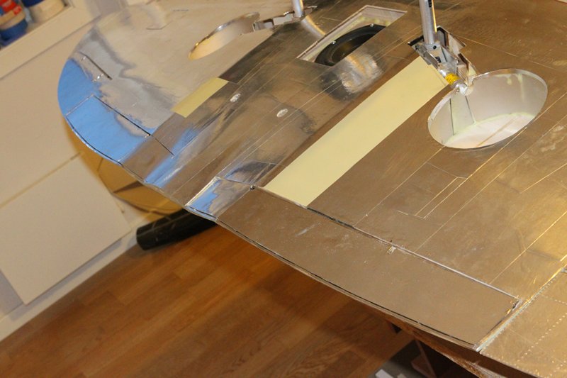

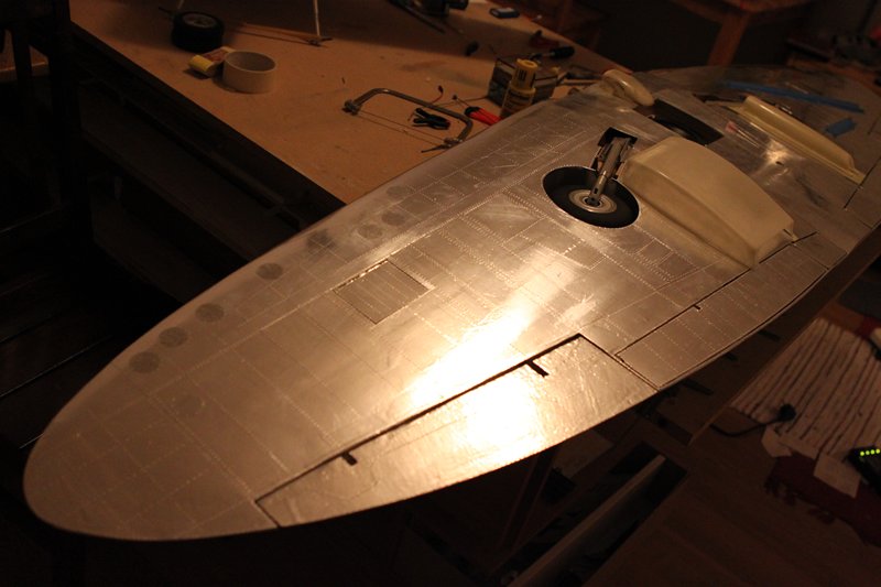

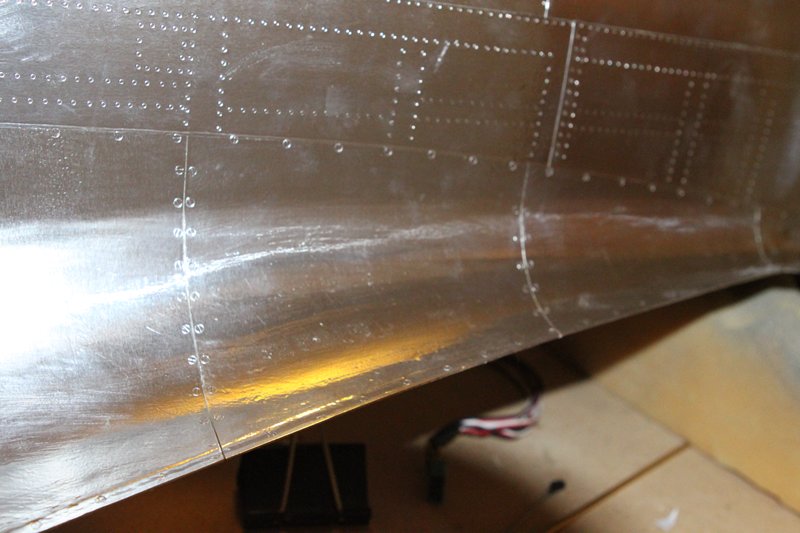

                Etpar bilder av siste fremgang..
ID:	571540Click image for larger version
ID:	571547Click image for larger version
ID:	571545Click image for larger version
ID:	571543Click image for larger version
ID:	571541Click image for larger version

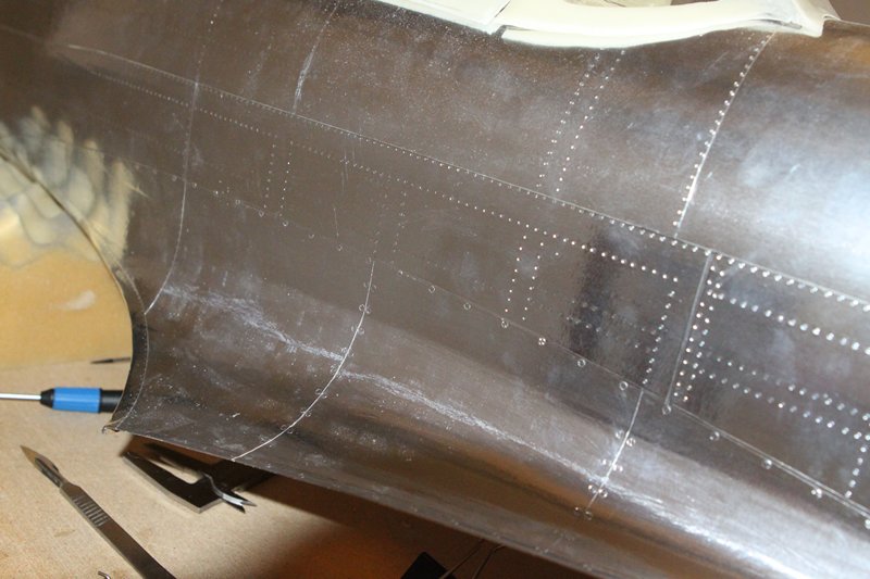

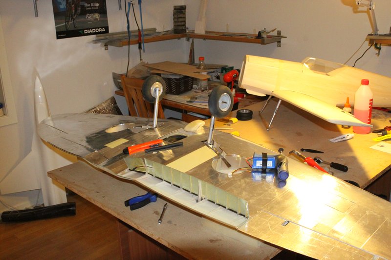

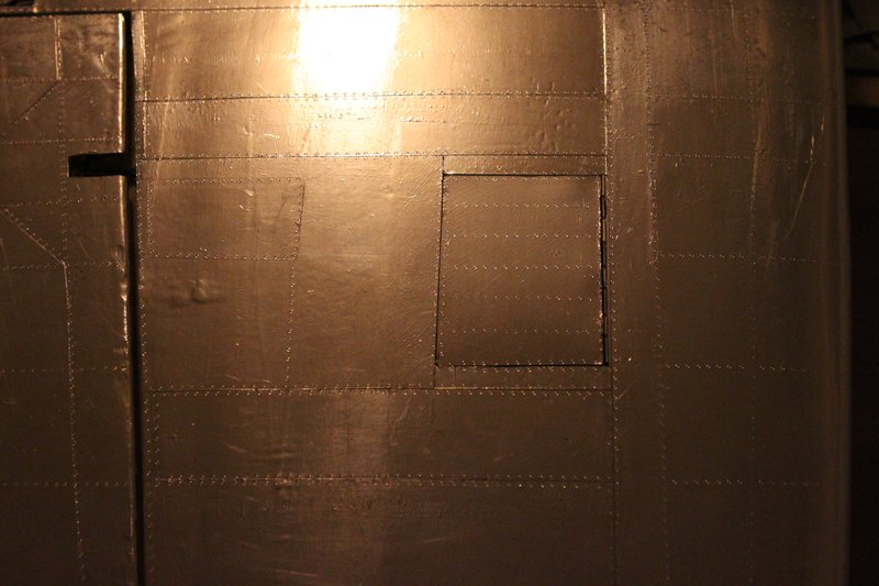

                  Litt fler:

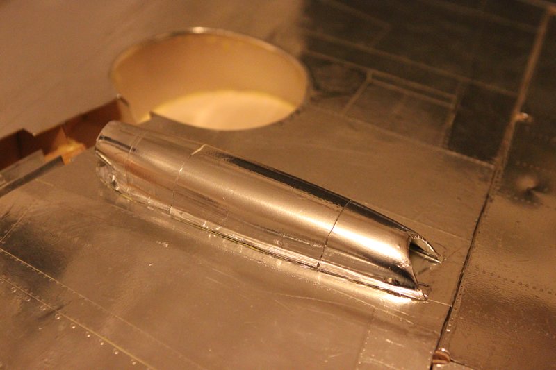

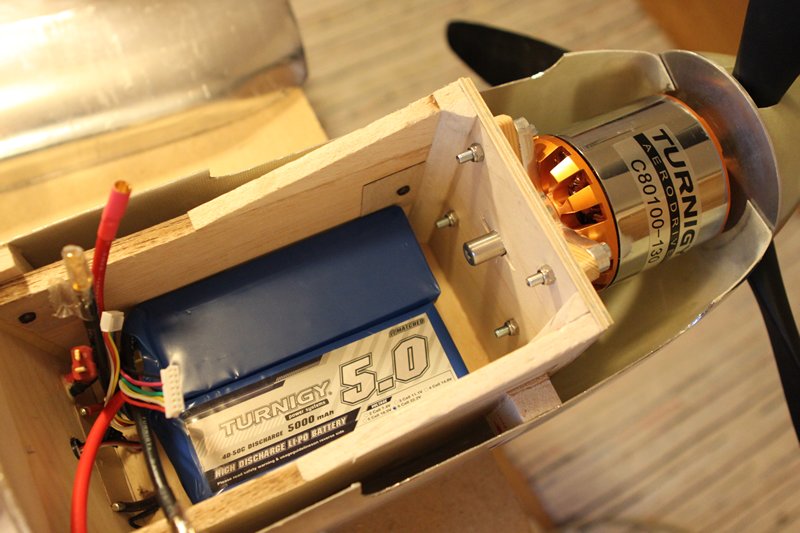

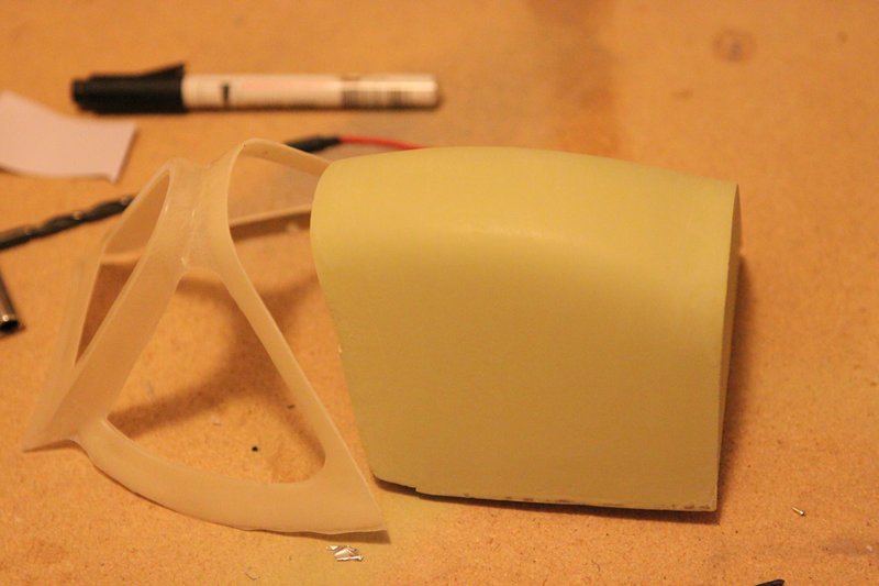

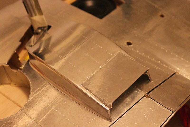

                        Ferdig med radiatorer og pluggen jeg skal lage canopy av..
                        Motivasjonen er ikke helt på topp, jeg har bare lyst å bli ferdig :-S

                            Kan være jeg prøveflyr før cockpit er på plass, men jeg har ikke lyst å fly hu i kun metall...plutselig så ser jeg hu ikke....Det hadde vært kjedelig....

                            Jeg har mistet litt oversikten, men hu har passert 10kg med "alt" oppi..
                            Tipper 10,5 men ikke over 11kg.. Det er en del mer enn BT`s 7,3kg men likevel mindre enn 27lbs som en i Canada veier.. Tror vekta kommer til å gjøre meget godt...
