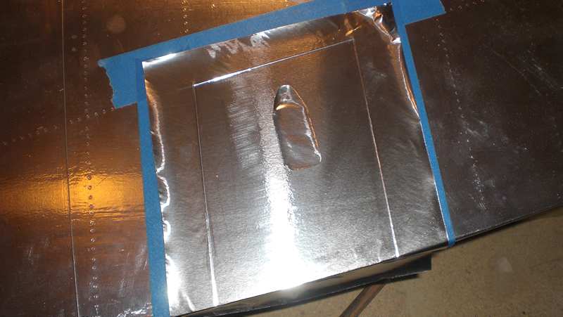

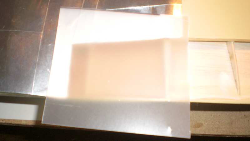

                    Igang med indre flaps, har tatt et "avstøp" av kurven og klemt sammen, håper dette blir bra!

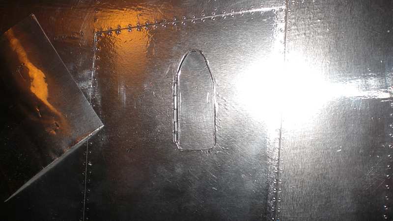

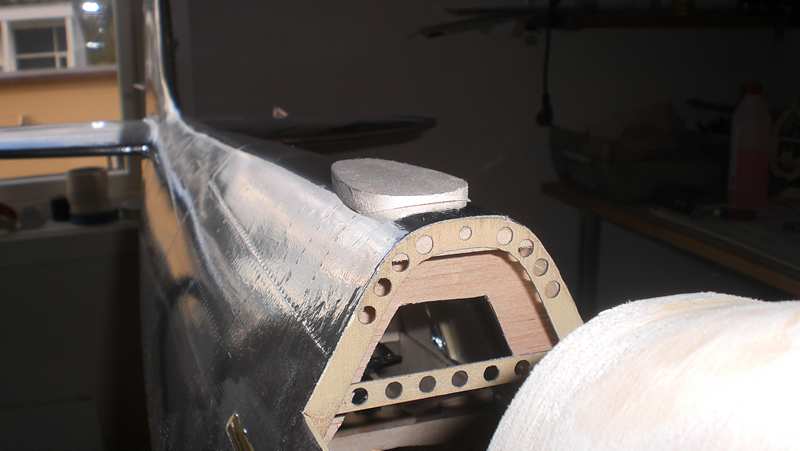

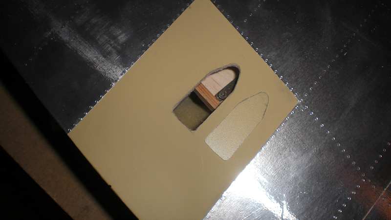

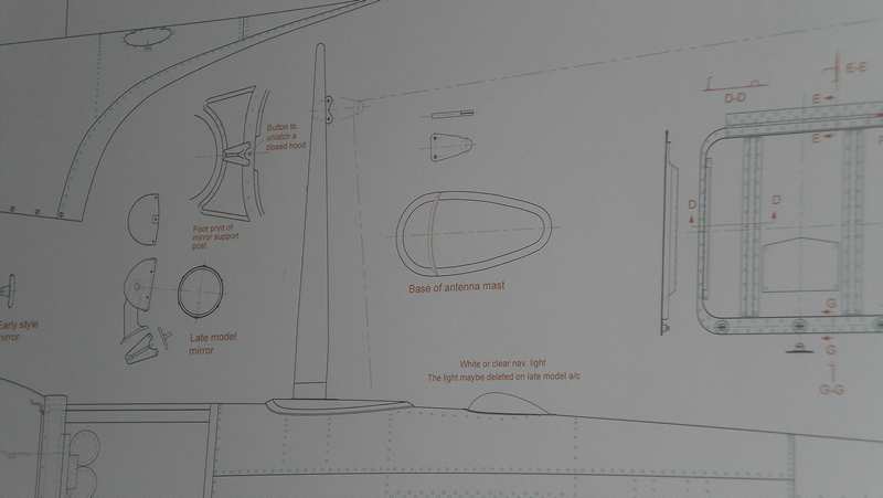

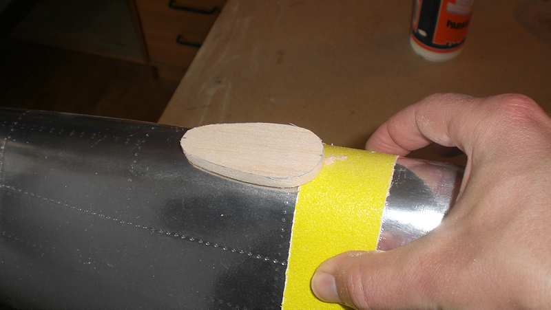

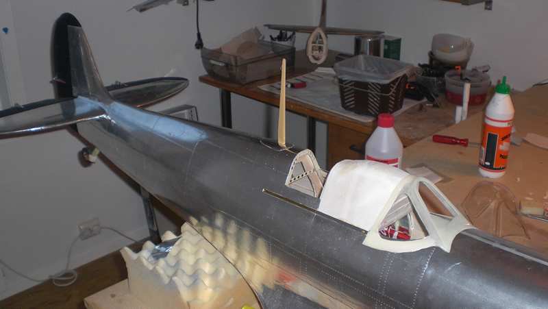

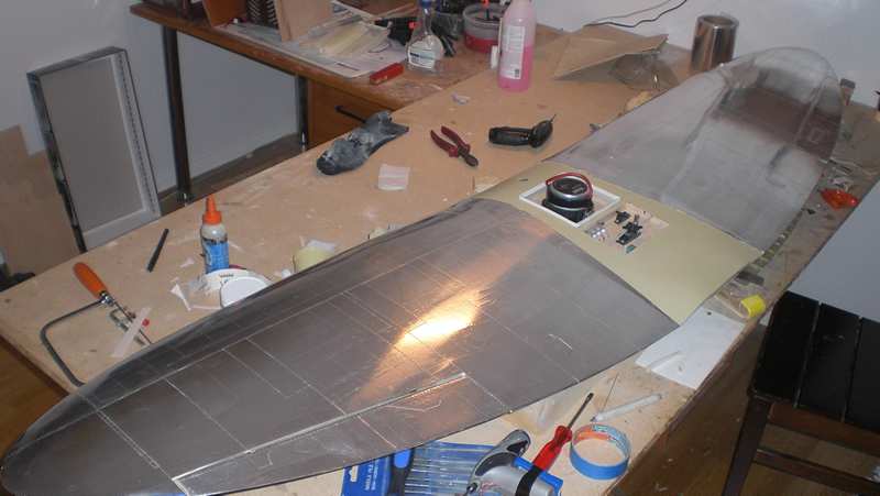

                      Jobbet videre med servo/ammo-luker.
                      Laget også antennebasen. I ettertid ser jeg jo at det hadde vært lettere å bare bruke et tynt balsaflak og limt fast med hjelp av litt tape, men det er da kule måter og ikke-kule måter å gjøre ting på...
                      Stian

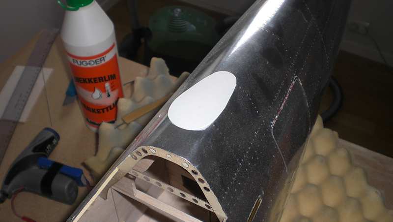

                        Og et siste bilde:

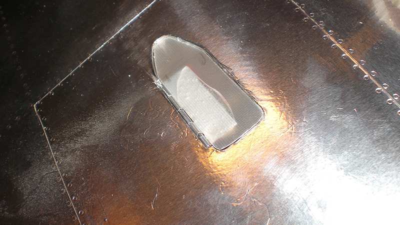

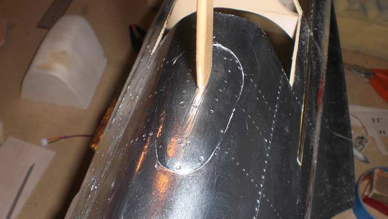

                          Gjort litt mer med flaps-kontrollhorn-lukene og fant en litt enklere måte å forme indre-flapsene..
