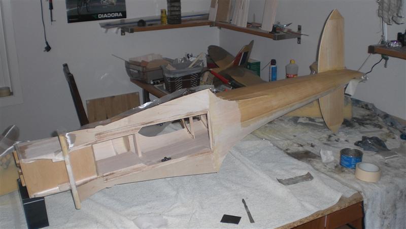

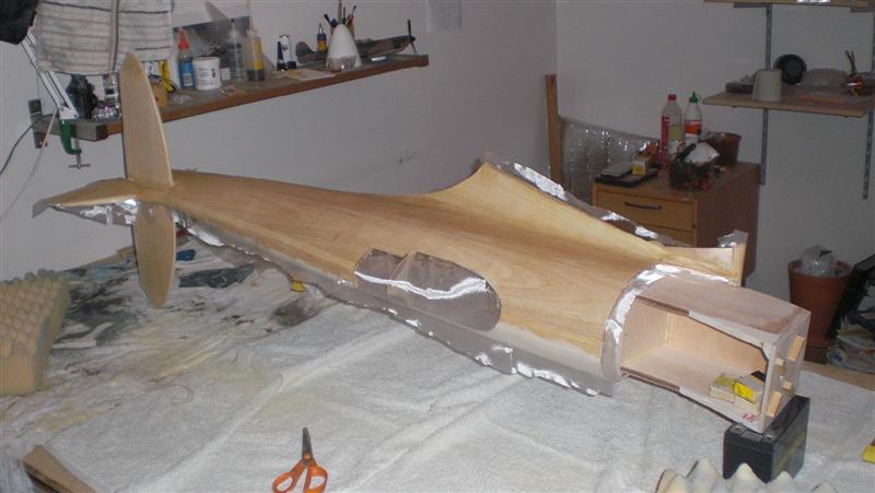

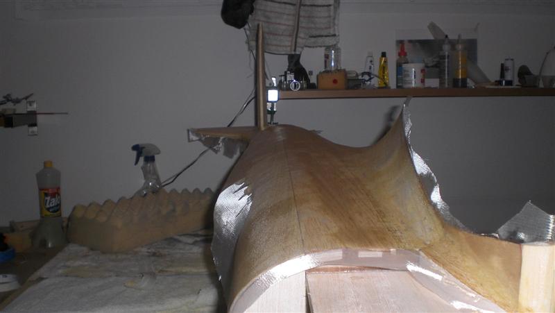

    I gang med kroppen:

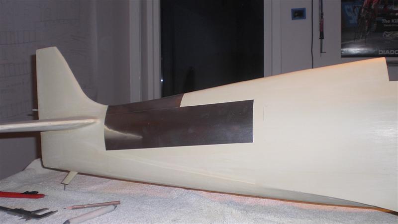

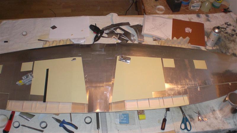

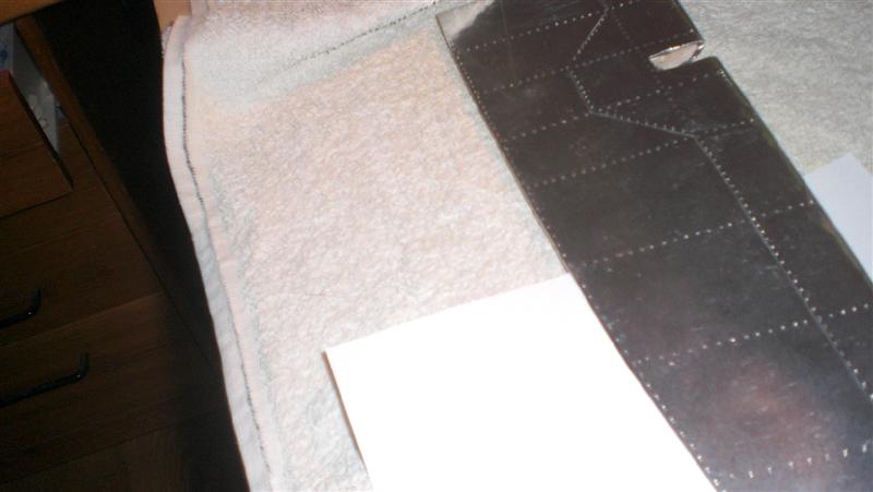

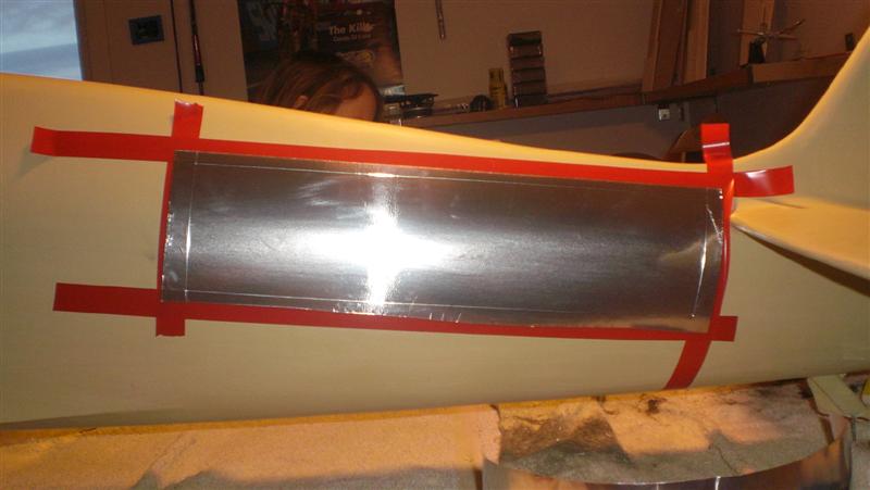

      Igang med flite metal!

            Ja flite metal er fantastisk
            Jeg bruker 12S med 66A målt som maxstrøm. ca 42V ved den strømmen. Snittet låg rundt 25-30A om jeg husker riktig.. Det er ikke pga effekten jeg velger en som kan dra 6500W, det er dreiemomentet den har for å dra en diger trebladet skalpropell

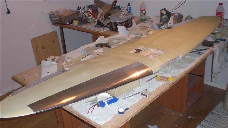

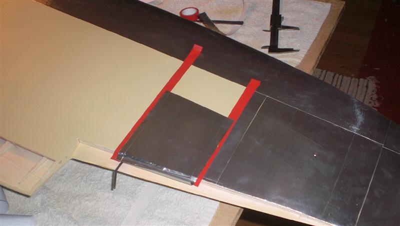

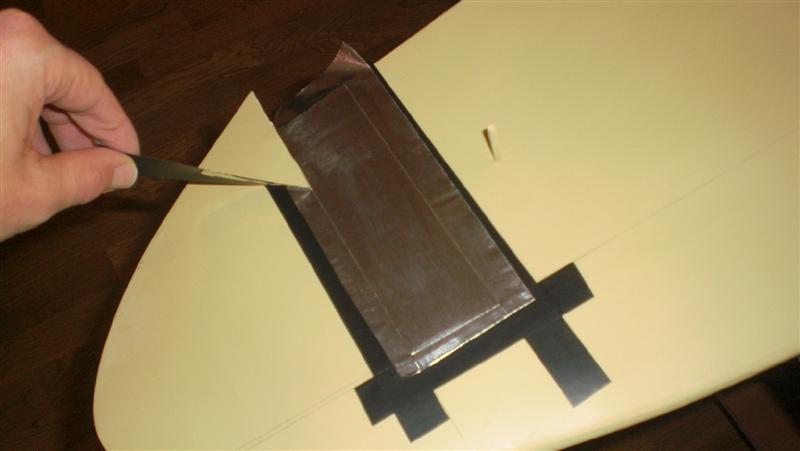

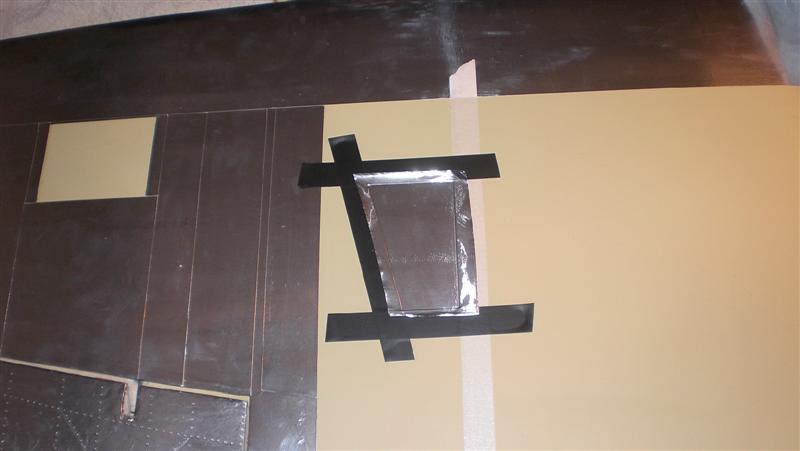

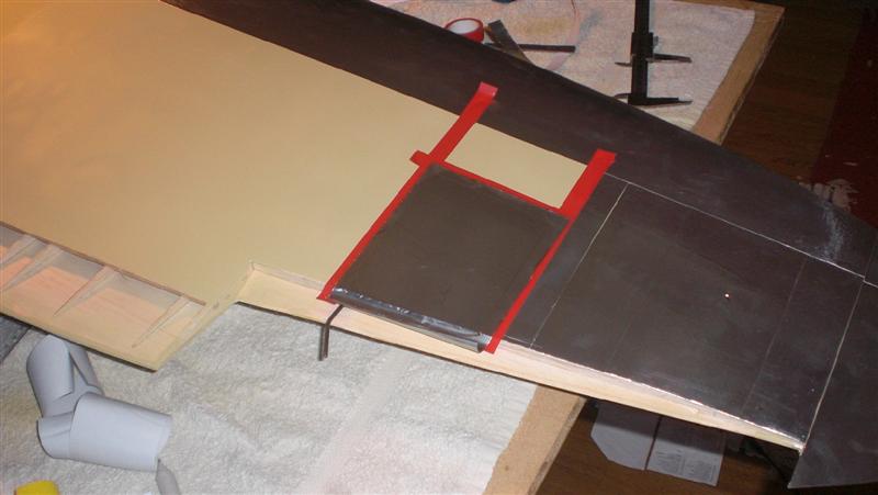

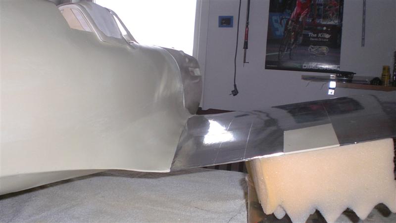

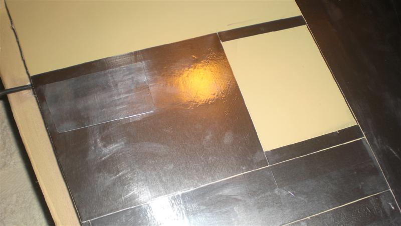

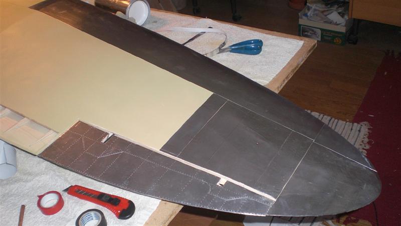

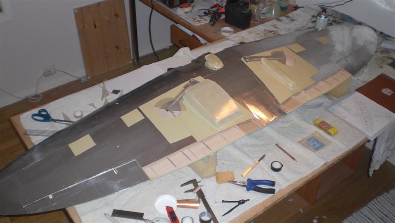

              Videre fremgang:
              • Stian
                • Jan 2006
                • 483
                #67

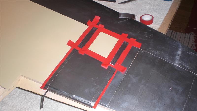

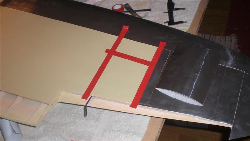

                Hastverk er lastverk.. Andre laget med epoxy føyk på i en fart og jeg måtte betale prisen.. Masse helgedager og dermed mye pussing
                • joo
                  • Nov 2002
                  • 6936
                  #68
                  Uff, så ergerlig!

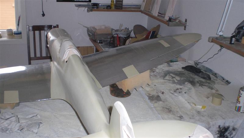

                    Litt mer pussing av grunneren nå så bærer det til med flite metal på kroppen!
                    Har bestemt at jeg skal gjøre meg ferdig med cockpit før jeg kamo-maler så jeg kan ha hu lengst mulig in-the-flesh i stua

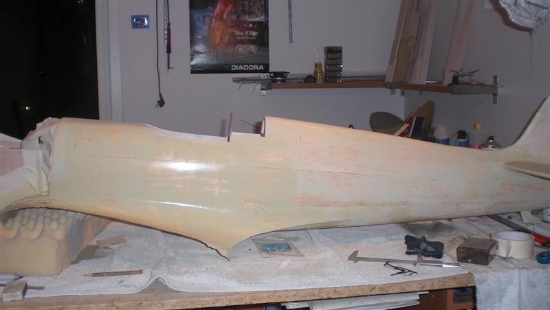

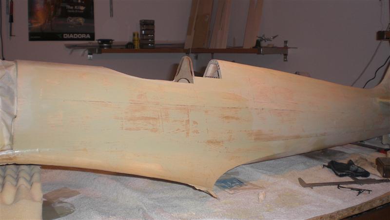

                      I gang med kroppen..

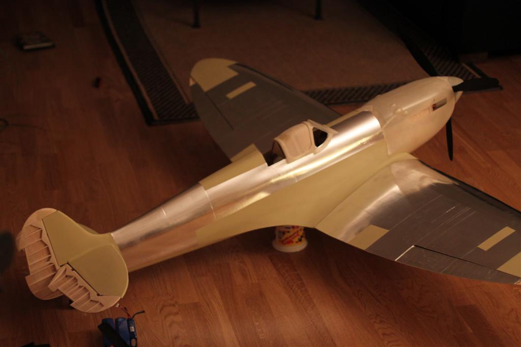

                        #71

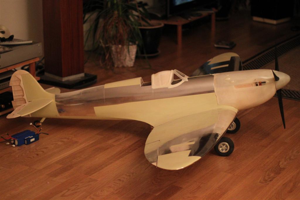

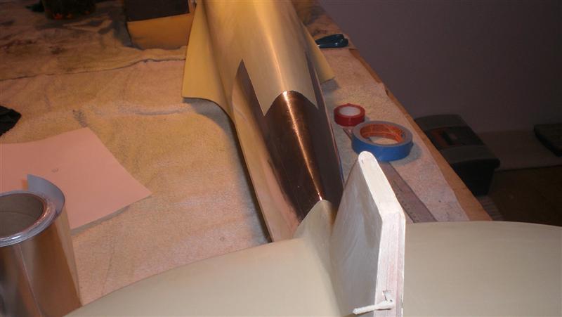

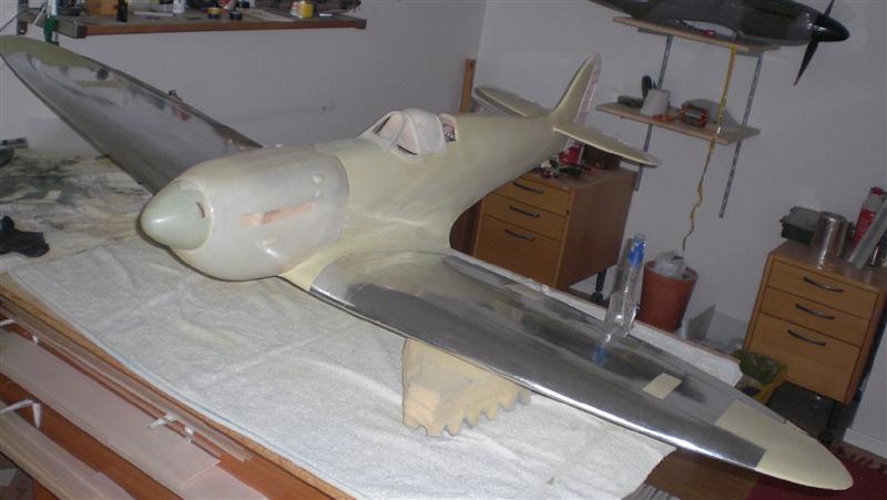

                        På egne ben for første gang!

                              #74
                              Takktakk! Jeg er helt i ekstase av å ha hu i stua Nesten som naken dame i senga
                              Nå gjenstår det at du bygger en ME109 som jeg skyte ned Haldor... -"ta-ta-ta-ta-ta-ta.." Jeg får lyden ut i høyttaleren så det er ikke problem fra min side...
                              Igår tenkte jeg for sørste gang: -"Hmmm..skal vi se her...hva er det jeg har igjen her nå mon tro.."
                              Listen var riktignok ikke kort, men det er et bra tegn! Håper å være ferdig 1. Mars.

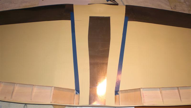

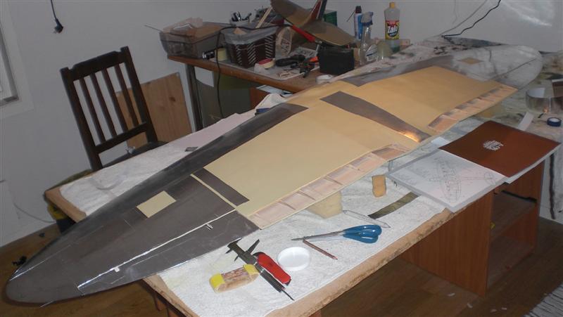

                                Hei ! Har fulgt tråden din fra starten.. Imponerende bra bygging !
                                Hva slags grunning bruker du under flite-metallet ?
                                og.. ser at du ikke har planket bakerste del av høyderor + rudder.. skal du ha solartex eller liknende her eller ?
                                Ser virkelig flott ut !
