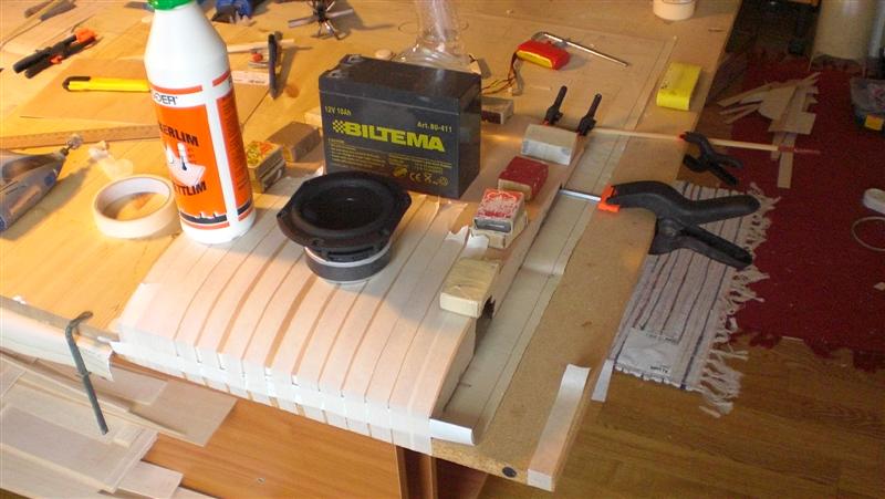

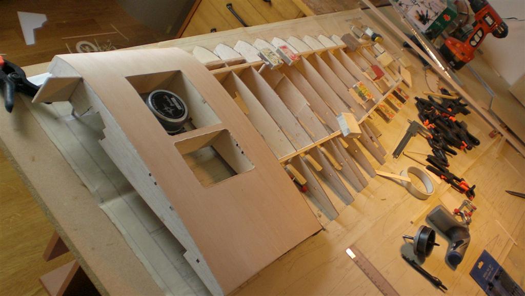

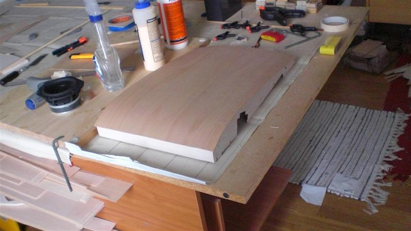

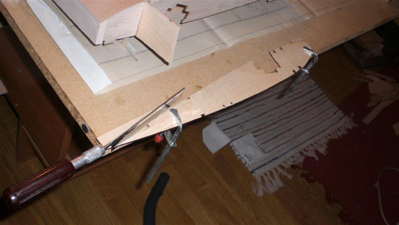

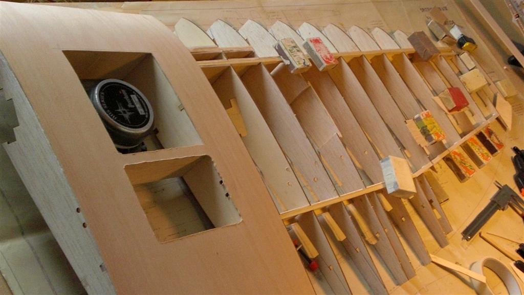

                  Så er jeg på vei videre med vingen.

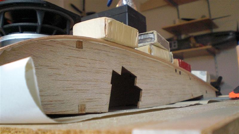

                  klok av skade sager jeg litt i tab`ene bakerst da de er jævlige å få av etterpå..kryssfinèr... Den henger selvsagt fast fremdeles, men det blir lett å klippe av senere.
                  Og vingen er på vei. Bygger den sammen denne gangen fremfor å lage tre deler (som ikke passer så godt sammen, selv om en prøver så godt som mulig å holde alt bent og rett) og sette de sammen etterpå.

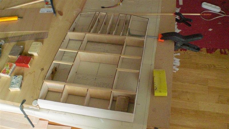

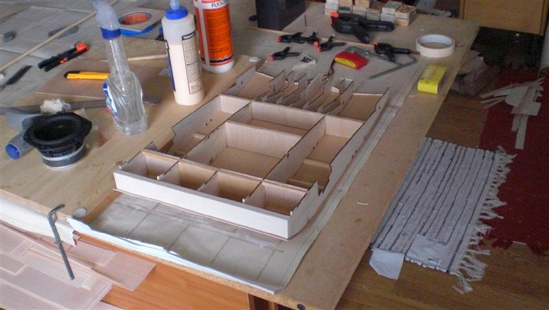

                  • Stian
                    • Jan 2006
                    • 484
                    #24

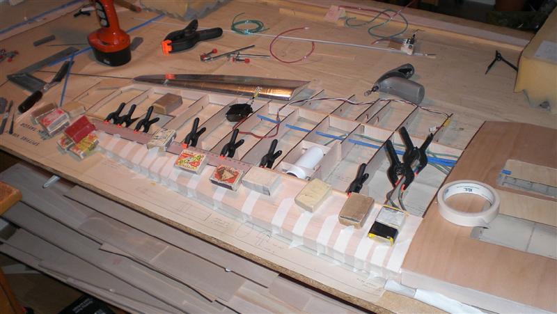

                    Litt fremgang på vingen..

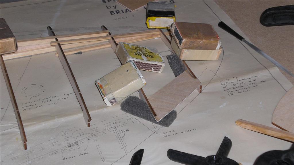

                    • Stian
                      • Jan 2006
                      • 484
                      #25

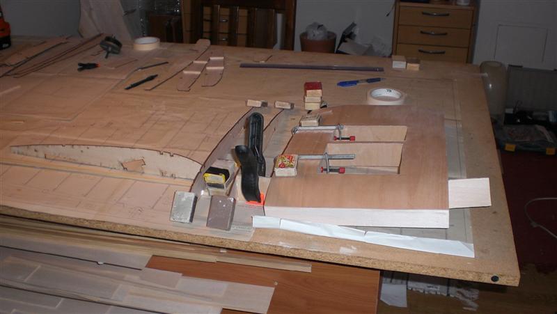

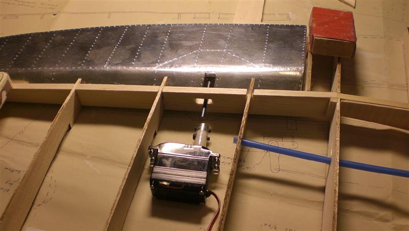

                      Litt mer fremgang..

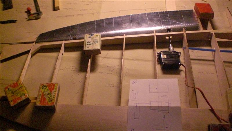

                      Kler vingen fremme, monterer tank og slanger og starter med balanseroret..
                      Har sjekket at jeg kan skli RDS`en ut av roret. Skal kun ha skala luke og må lage noe mikk makk for å kunne skru løs servoen via denne luka
                      • surpass
                        • Apr 2007
                        • 833
                        #26
                        Utrolig å følge med på fremgangen din! Hvordan lagde du det ballanseroret der? Balsa og kledd med alu eller trekk? Syns det var litt stas det der...hehe
                        • Stian
                          • Jan 2006
                          • 484
                          #27
                          Det er frest ut av èn klump av aluminium!
                          Hehe..
                          Neida..det er bygget av balsa som resten og har så lagt på flitemetal fra flitemetal.com panel for panel og så har jeg brukt en nålespiss og trykket inn naglene. De er noe skjeve, menmen..
                          Skal gjøre det samme med hele flyet Det blir så kult!
                          se strictlyscale.com og klikk på Mustangen hans for å se hvordan det bør gjøres....
