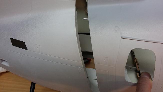

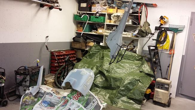

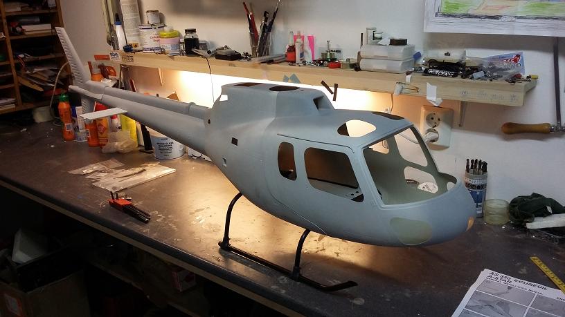

    Tenkte og legge ut litt bilder av mitt AS-350 prosjekt
    Prosessen er komt litt lenger en de som viser på desse bilda, men eg vil legge ut fleire bilder etter kvart.

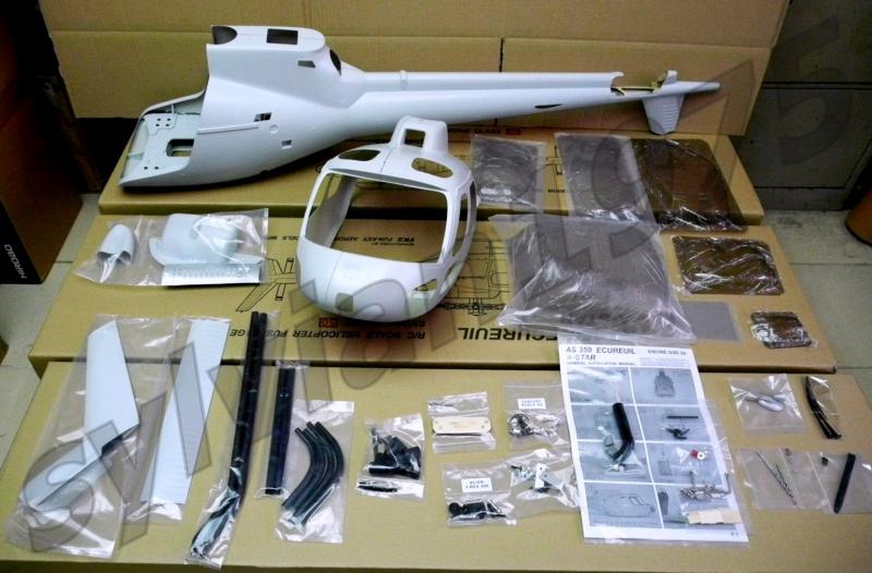

    Her er forbilde (fullsize),valgte et forbilde med lokal tilknyttning

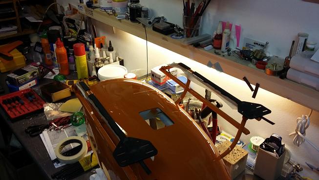

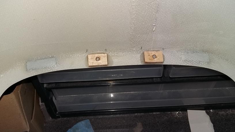

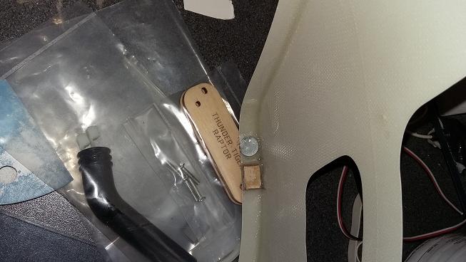

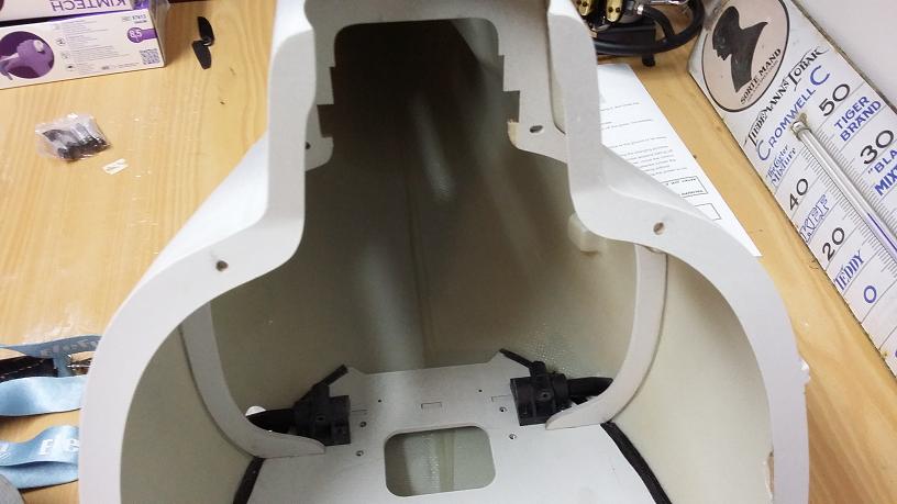

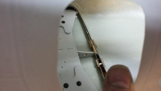

          Limte in et extra sett. med styretapper og magneter for å sleppe skruer
          Inge Brautaset

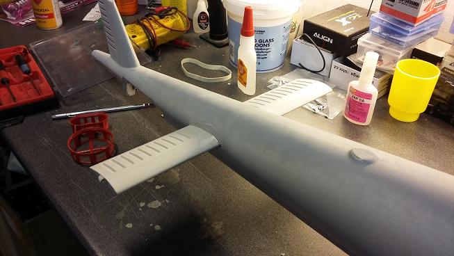

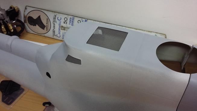

            Bilde frå liming av netting (brukte CA lim)

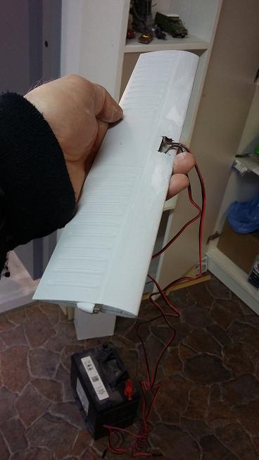

            på stabfinnen brukte eg dioder i frå noken utrangerte leiker til guttungen
            Staben på limt, brukte først CA også forsterka seinere med ei fuge av karosserilim/fugemasse fra jobben

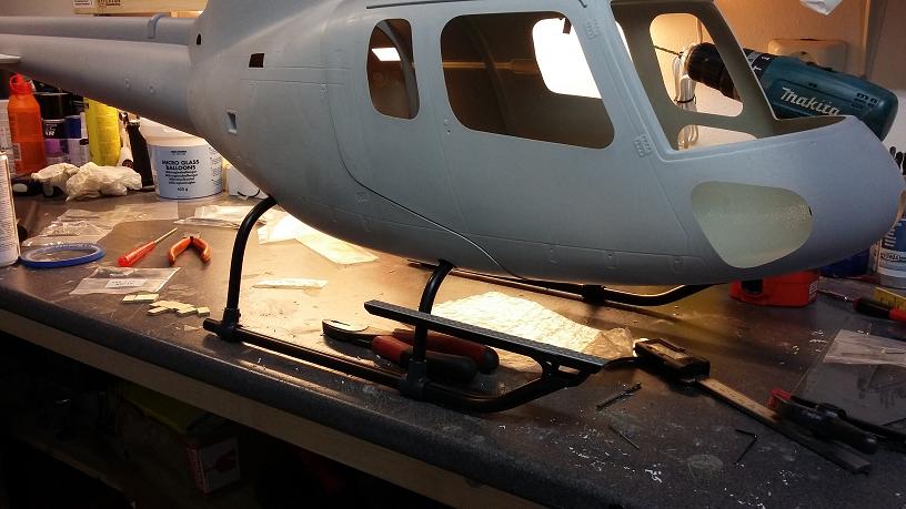

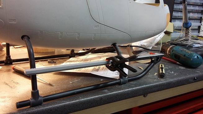

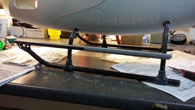

              Montering av stigtrinn

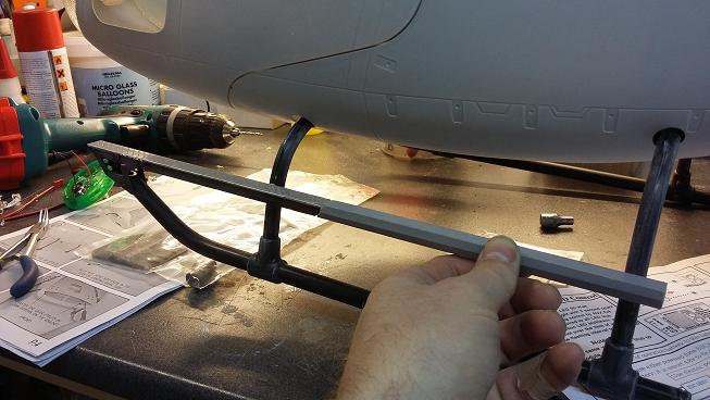

              Måtte forlenge stigtrinna då forbildet hadde lange stigtrinn, settet blir kun levert med korte stigtrinn
              forlenga dei med ei furulist som eg pussa ned til rett profil.
              forsterka skjøtene over/under med syltynn plywood
              Inge Brautaset

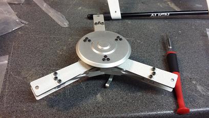

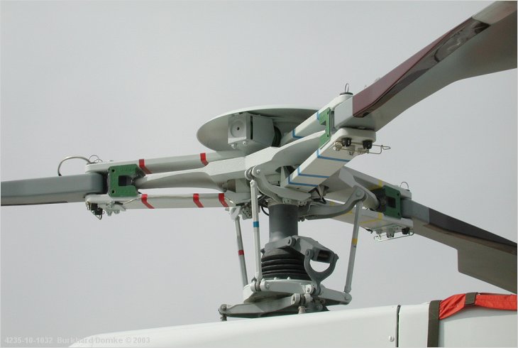

                Skal du kjøre 3-bladet hode?
                • ingeb
                  • Jan 2006
                  • 473
                  Ja eg valgte Star flex i frå Double cats scale, synstest det var mest skala likt, så blir de vel å få lakkert det etter kvart.

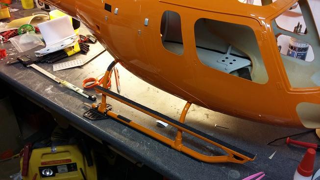

                              Montering av Bearpaws på meidene og antiskli på stig trinna, kjøpte en rull med antisklitap på bilxtra og klipte til, såg ikkje så aller verst ut må sei!!
