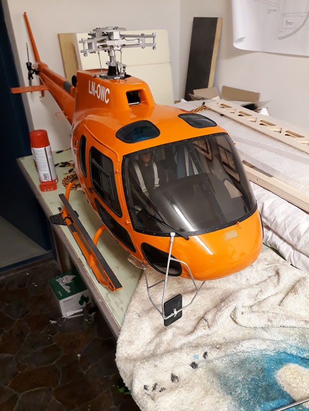

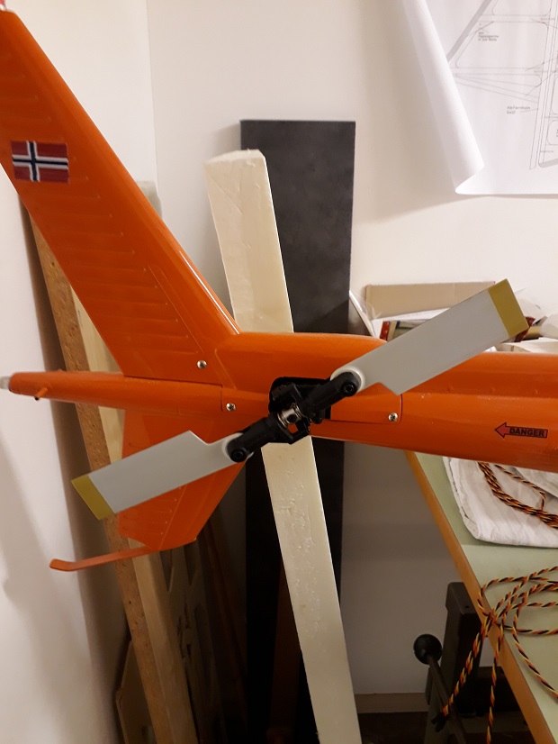

    Tok meg ei økt på helien i kveld, malte blada på halen
    Monterte visker
    Og limte på pitotrøret

        Dette ble skikkelig flott, er den helt ferdig nå?
        Har du kjøpt piloten, eller har du fått spesiallaget den?
        Kommer vel en video når temperaturen bedrer seg litt?

          Gjennstår en del detaljer andå, driver å prøvefilmer litt (er litt fersk på filmredigering) men legger ikkje ut nokon film før alt er ferdig
          Piloten er kjøpt ferdig
          Har vore kaldt ganske lenge her oxo, derfor litt aktivitet på hobbyrommet

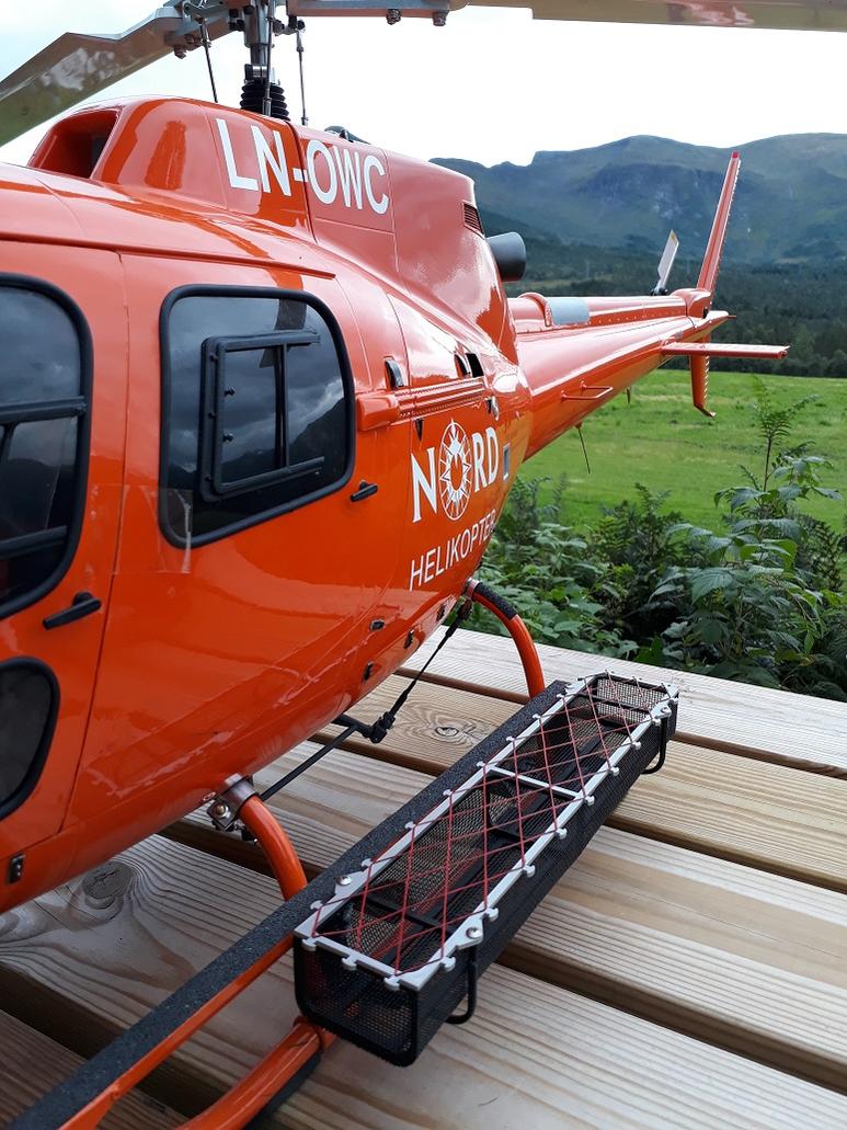

            Då er belly hook ferdig montert, den består av 3D printa deler,carbonstenger,2mm skruer og krympestrømper
            3D printa deler er limt sammen med CA lim ,så brukte eg krympestrømper for å sikre skjøter mellom carbonstengene og plastdelene

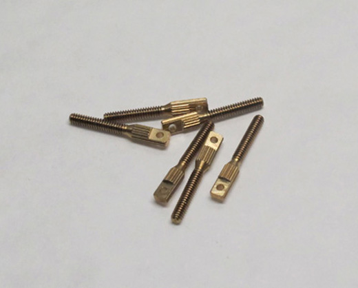

              Flott, har du laget festene i understellet i metall, eller er dem også printet. Jeg fikk et tilbud på en 3d printer som jeg ikke kunne la gå. Har lyst å prøve å tegne longline kroken hvis den ikke allerede er tegnet lagt ut noen plasser.
              Sent fra min G8341 via Tapatalk
              • ingeb
                • Jan 2006
                • 468
                #127
                Ja eg har dei også i 3D printa men , men det vart litt knotete å få montert dei så eg laga nokon sjølv i 0,4 mm aluplater som eg kjøpte hos elefun, klipte dei til i strimler og i passende lengder runda dei runt et borr i passelig dia.
                limde på et tynt gummibelegg innvendig for å spare lakken på understellet
                Brukte desse i overgangen mellom belly hooken og feste i understellet

                  Takk takk, de festene fra rc pro var jo veldig anvendelig. Jeg brukte push rod links og 2mm wire fra biltema.

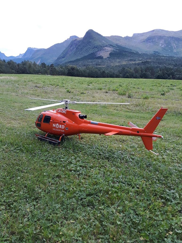

                      Ganske så fornøgd med første turen, kjem meir skalalik eksos etter kvart, ellers så kjem der vel en video etter kvart

                        Den ble kjempefin, gjør seg veldig godt med dører som kan åpnes og påkostede seter med scala detaljer.

                          Gratulerer! Godt det funket bra, så mye jobb og flid du har lagt ned i skaladetaljene på denne så ville det vært helt krise om det hadde gått galt på jomfruturen!
                          Den er helt nydelig!
