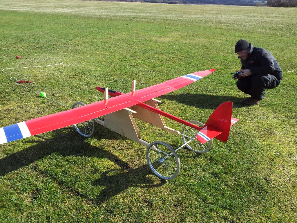

        Litt tankeleik på stripa idag ang slep for å komme opp på flatmark førte til en tanke videre. Problemet med slep har jo vært å måtte løse ut mye for tidlig pga stadig økende ozzilering i yaw. Å komme opp på egenhånd hadde jo vært kjekt..

        Dollyen på bildet lagde jeg for seilflyslep generelt, flyet oppå var ei bursdagsgave til han

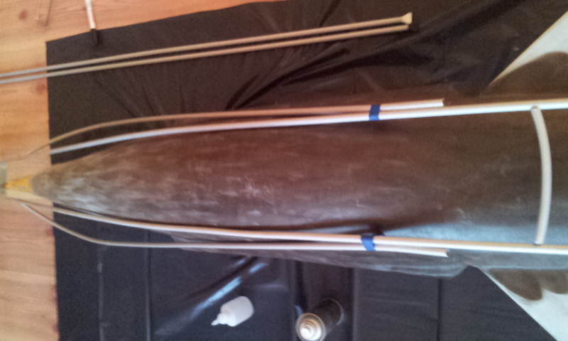

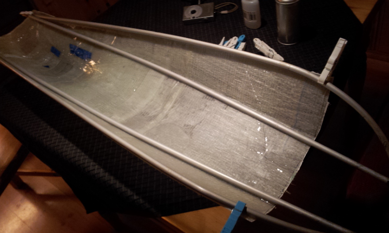

            Men jo riktig, hele smala skal ned i skjerm, og begynte idag for fem timer sia. Nå sitter jeg nesten å tripper i påvente av at epoxyen skal herde.
            For den er jo nesten ferdig når den er herda, bare gjenstår å støpe det skallet fast til alu-ramma. Noen surringer til med carbonrowing på skjøtene der, og ellers renskjæring for tilpassning.
            Skjermutløsning er så enkelt at den ligger løst inni skallet, og må bare fange luft når det detter. Ingenting kan gå feil der, og ganske fornøyd med ide`om to choppa 1,5 L Colaflasker, speilvendt. Det blir rommet som skjermen ligger i. Monocote over det hele strømlinjeformer det slik jeg ønsker før støping oppå alt.
            Fikk til slutt ut motoren i Condoren, det tok en time. Men straks etter så bars det hodestups inn i opplegget ja, visste jo egentlig lite om hvordan det skulle bli, men veien blir jo til som/mens en går.

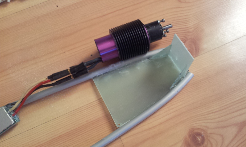

            ESC blir jo i riggen under motor, mens RX er i kroppen. Det separeres så enkelt som Newton er kjent for, når riggen faller så nappes skjøtekontakta ut.
            Det enkleste er oftest det beste.
            Så det ser bra ut. En vanskeligere ting er å få ny servoledning ut til brønnen. Varm pianotråd først, så får en se om en kommer frem slik..
            Noen bilder ifra idag da .
            Gudmund

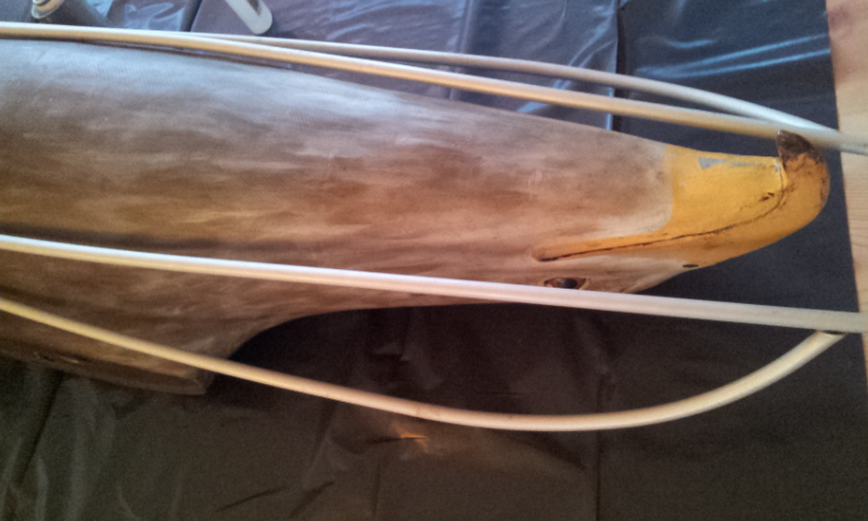

                Utløser blir inni kroppen der to rør tar imot to mindre rør inni de, de minste støpt på riggen. Riggen på plass så er rør inni rør lengdeveis, det en trenger for å få det stabilt aksialt. Om du ser for deg to rør inni kroppen der to mindre rør kommer opp inni de, så se også for deg en servo midt i mellom der. Med pushrod på hver side av servoen inn igjennom både rør og røret fra riggen, så låses det slik. Omtrent som sikringa på pulverapparatet du sikkert har, trekk ut for å løse ut.
                Et enkelt klikk på en bryter, så er det ingen låsing lengre. Da gjør Newton resten.
                Skjermer har jeg jo lagd før, men tror at en modda paraplyduk ikke er så langt unna. Droneskjermen ifra -87 på 2m dia er iallefall stor nok, og ja den får plass her den og . Men seriøst, det blir droptest ifra høyblokk med ditto vekt, kun for test.
                Noe uklart no?

                          Snart ferdig, gjenstår å støpe ramma til skinnet og forsterke motorfeste som er lagd av printplate.

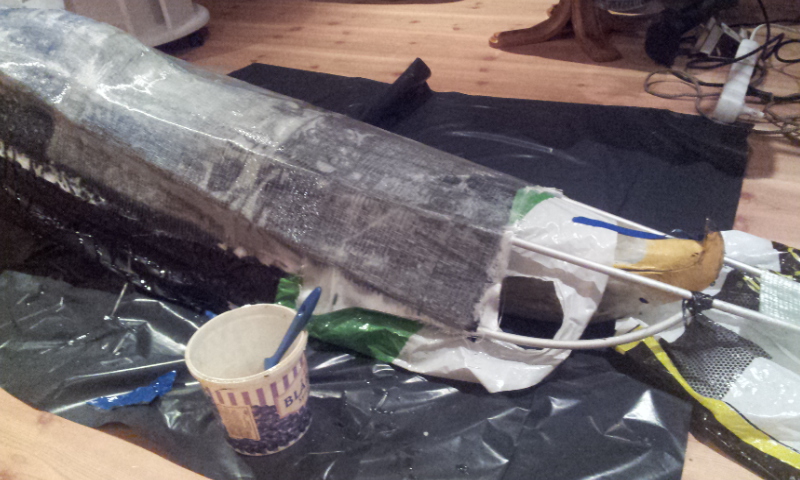

                                #285

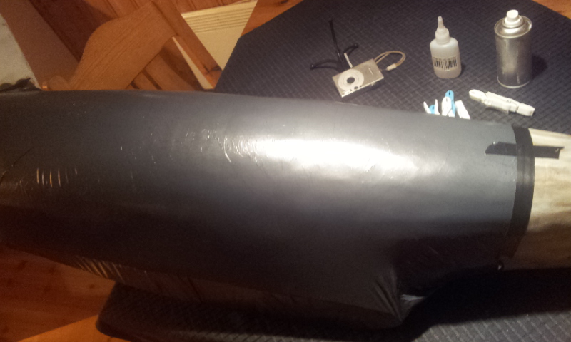

                                Ikke fornøyd, vil ha bedre passform. Så jeg krympa på en søppelsekk, den tålte forresten utrolig godt varme.
                                Beholder forreste del av ramma, resten blir kasta, så jeg gjør det om igjen nå....
