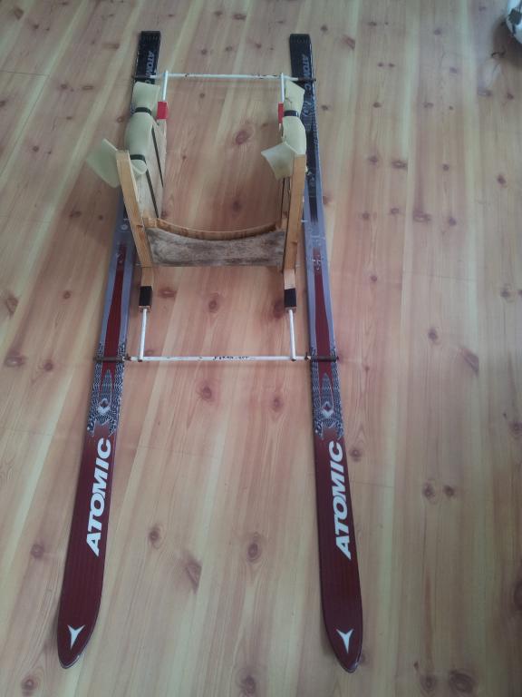

    Så om været vil, så blir det testing i helga. Det har kommet endel snø, men har tro på at det er kraft nok til å dra seg gjennom snøen om jeg monterer noen fjellski på dollyen istedetfor hjul fra barnevogn . Ei råd blir det vel..

      Ofra noen fjellski ja, så dollyen blir ferdig i morra.

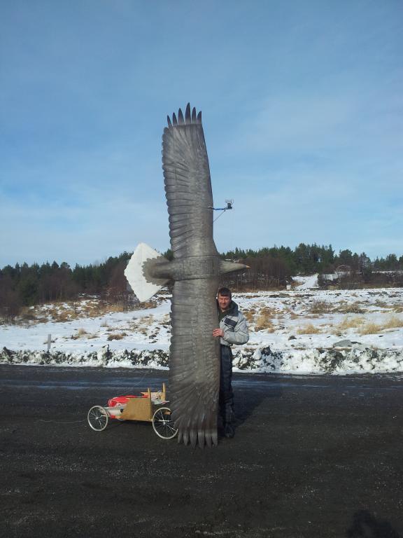

            Gjorde et forsøk idag, men avbrøt take-off akkurat idet den holdt på å forlate dollyen. Det så jeg i etterkant på filmen, det var sekundet unna..
            Avbrøt fordi jeg brukte opp rullebanen som var gjørmete og våt, det sugde for mye krefter rett og slett.
            Men nytt forsøk i morra, da på ski i litt unnabakke .
            Og så ramla det en ide inn fra kameramann, hva om en har en styrbar skjerm, så kan en jo få riggen hjem..
            God ide, så forespørsel hit er sendt RC-Para Schirme.
            Skal definitivt ha noe sånt, vekta en rc paraglider med 2,6 m vs skal ha, er helt perfekt.
            Bildet er fra idag.

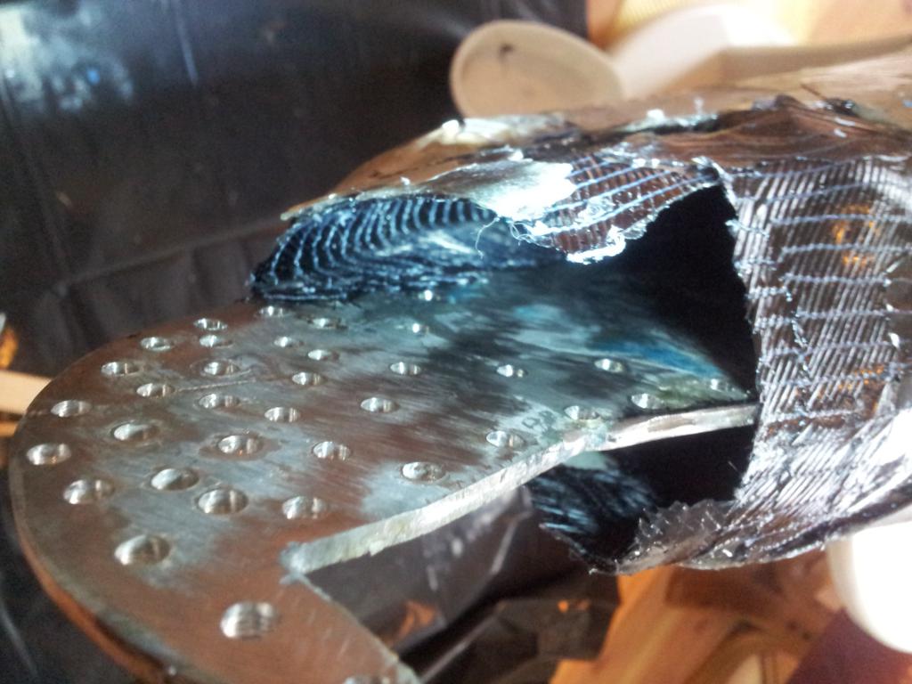

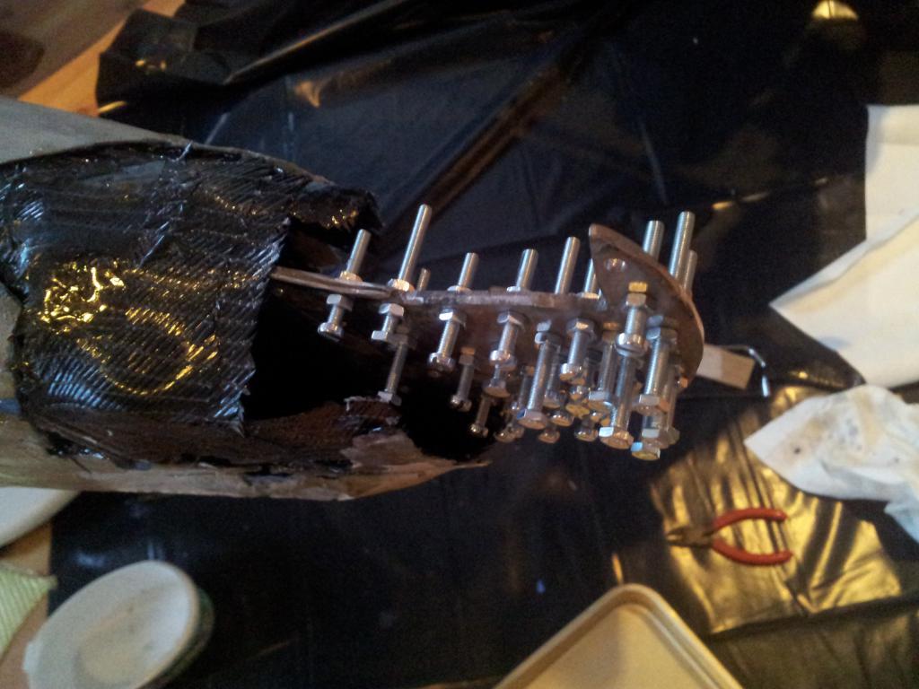

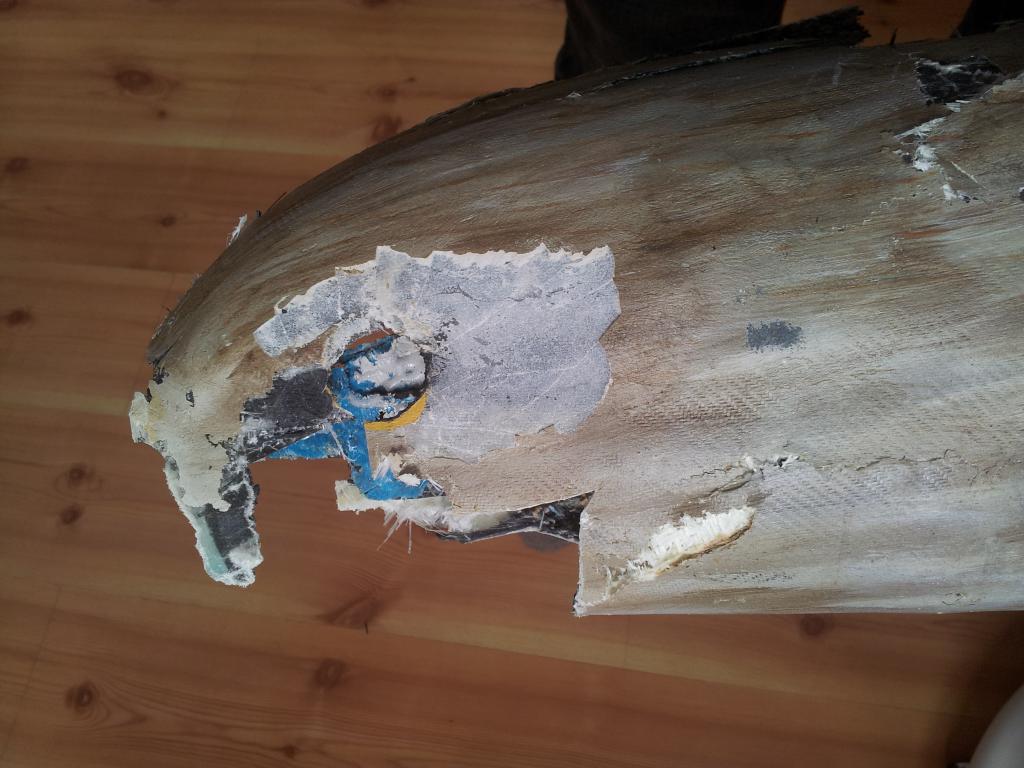

                        Det var ganske begredelig å plukke den opp, finne så mange ting en kunne i snøen der, og på en måte bøte på det med det.

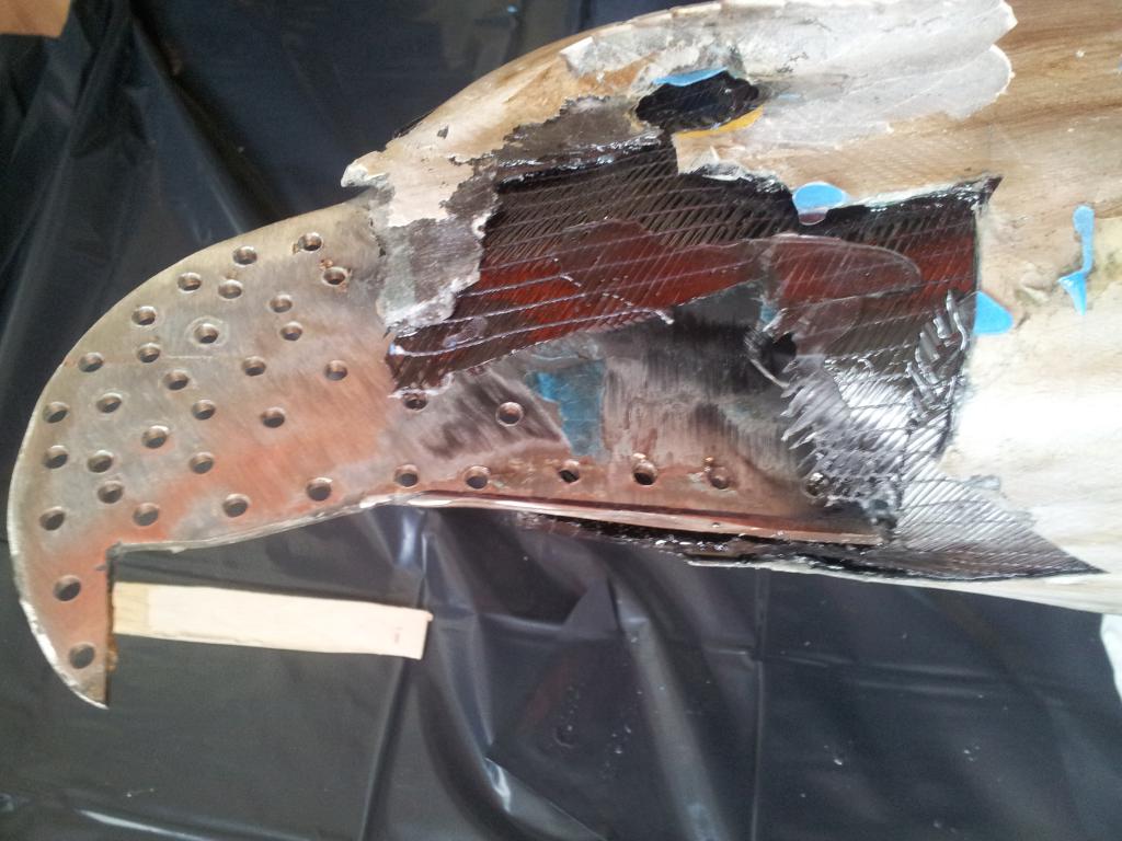

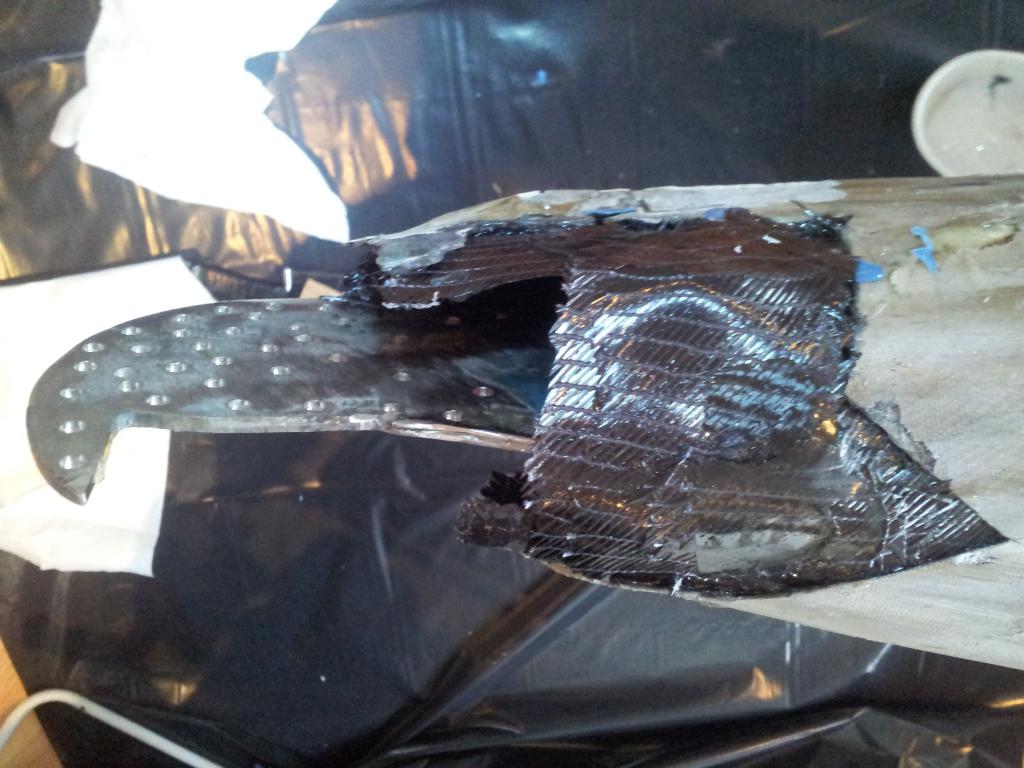

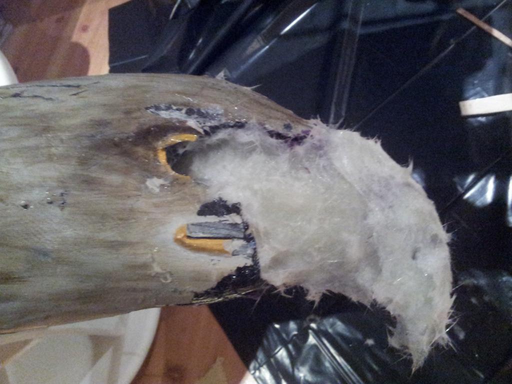

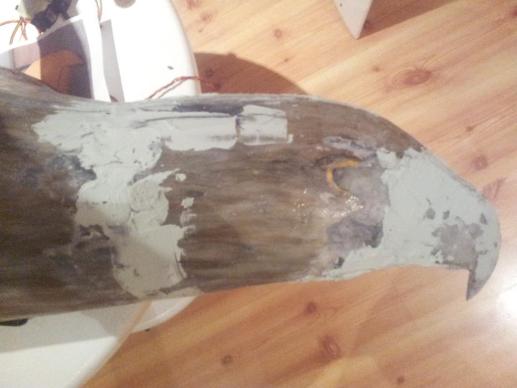

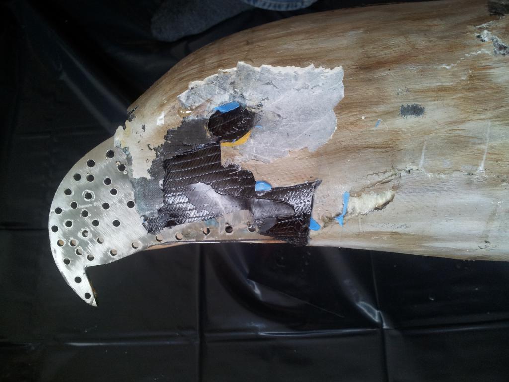

                        Vingene var heile, eneste var noen brukne håndsvingfjær i tuppen og ett øye som var borte, litt julig bakerst i ene vingen som fikk en 18 mm karbonjoiner revet tvert av, bortsett ifra av at omtrent alt var spjæra til forkant av vingen.
                        Derfra var det litt det å la en fiasko ligge, hvor lenge skal det ligge for å ikke være det. Å la det ligge og bli gjemt, det er da det tar tid å begynne igjen? Tror det.

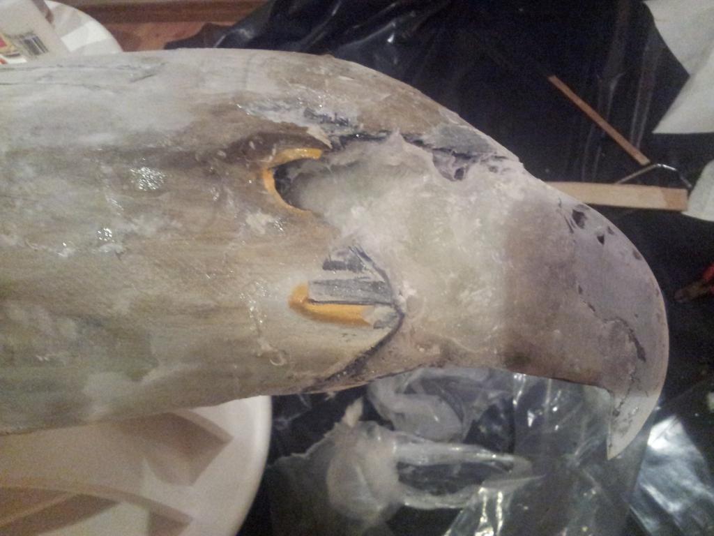

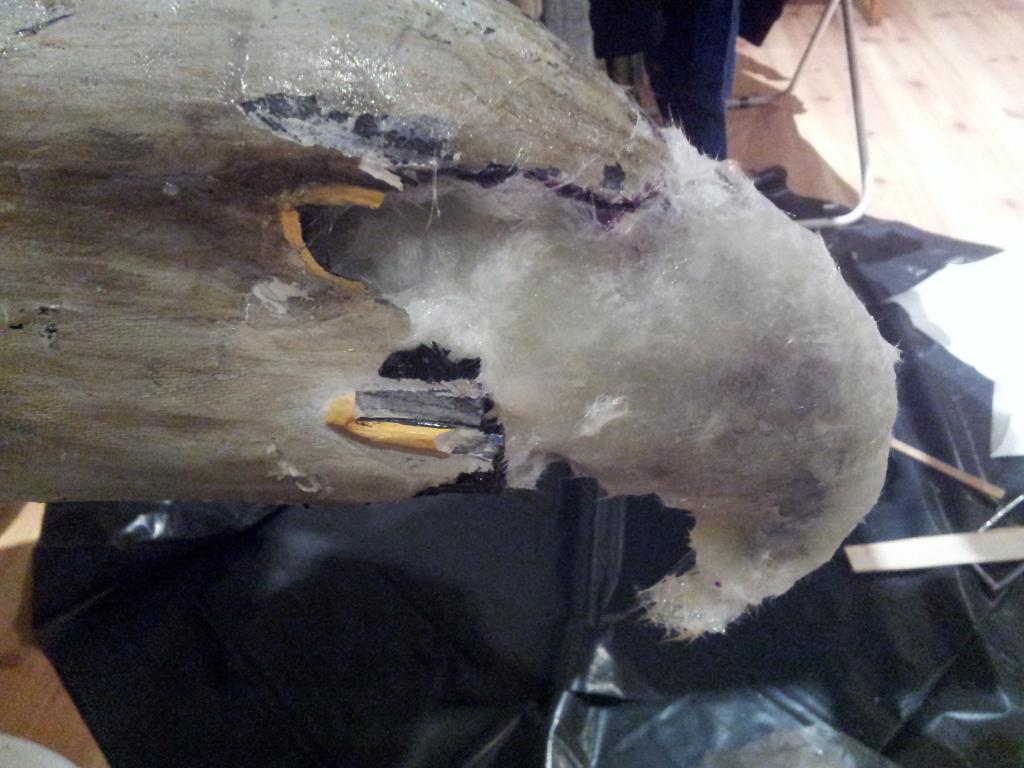

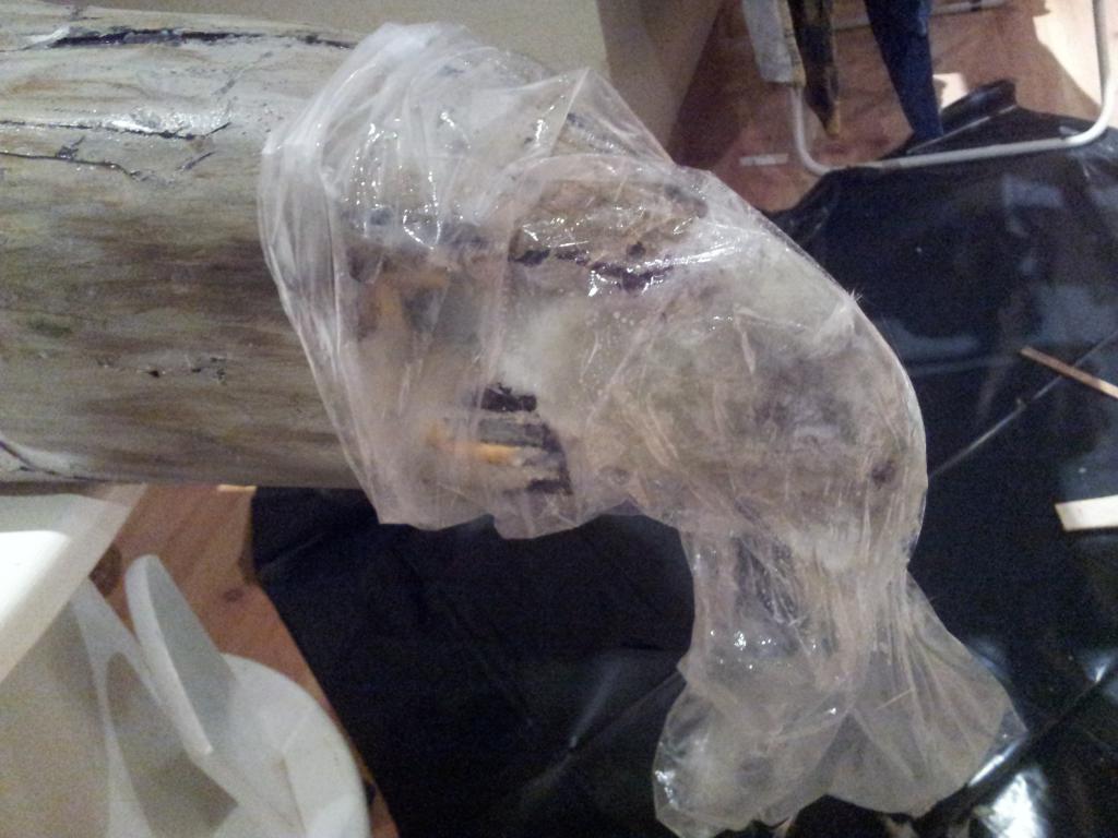

                        Så da er det noen bilder.
                        Nye øyne ifra hubro er bestillt (må forandre farge som før, takk til Flora Fauna), men men bortsett ifra å forandre farge i øynene, så er det egentlig rett fram nå. Jeg må jo ha store glugger, de største er hubro, så da blir det slike igjen, men nå med rettere farge.
                        Og jeg har gjort leksa i reparasjon på det her trpr jeg kanskje, den skal fly igjen om ikke lenge på samme måte (med motor).
                        For å si det kort, så er alt foran vingene forsterka med to lag 320 gr/m2 Devold bi-dir karbon, starten var å lime sprekkene sammen og teipe utenpå før støping. Men nå kan jeg stå på halsen av ørna og hoppe på den.
                        Det gjenstår bare å få ting til å se ut som noe. Så kan den fly igjen med mange kamera, men mye mindre kamera, FPV biten blir midt på, ikke langt utpå vingen i første omgang. Og så skal jeg nok snike oppå et 3D kamera etterhvert. Den skal fly igjen ja.
