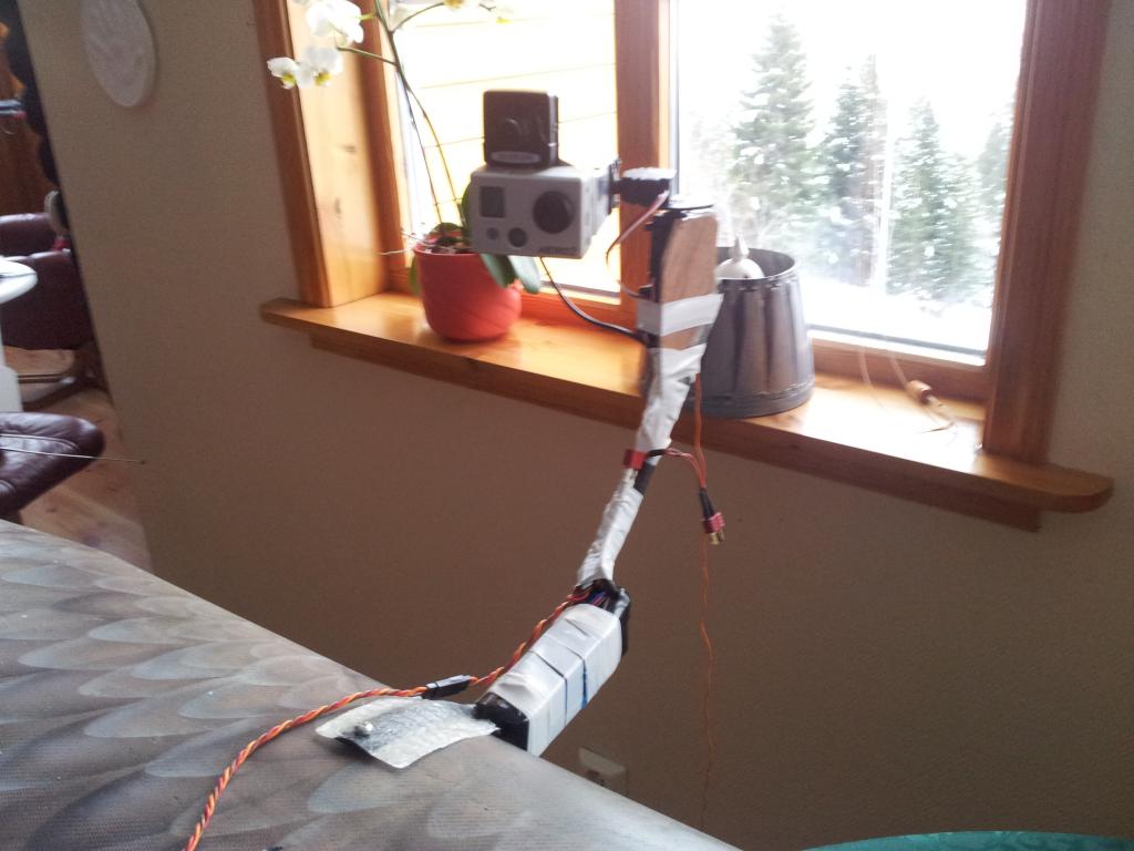

            Var litt tungt det KX 191 ja, men får ta en titt på HD kameraet seinere. Det var endel bra finesser der iallefall. Men kamera-riggen er ferdig, gjenstår bare å bytte ut digi-servo på tilt med en treig analog servo pga at den digitale lager mye vibrasjoner da den motvirker vekta så nøyaktig. Vil tro det blir bedre med en skrap-servo.. Både GoPro og FPV kamera er ser det samme, slik må det jo være her..
            360 grader pan, 30 opp og 30 ned tilt.

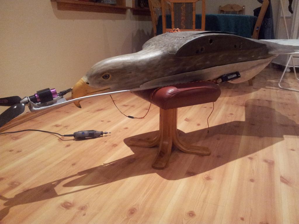

              Da er det gjort!, ørna venter på å få litt luft igjen.
              Det tok litt tid det her, finner liksom ikke flyten i jobben som før, men men.. En har bare to hender og og..

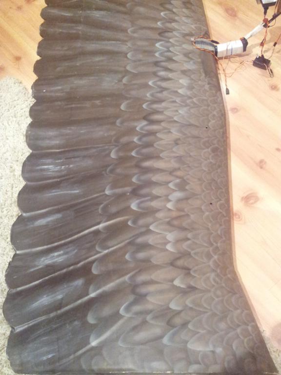

              Eneste "trøbbelet" er en ESC, men løsning kommer nok, om ikke så bytter jeg den ut, glatt! Har pynta litt på vingene, de mangla liksom litt fortsettelse av farger og helhet syntes jeg, over og underside. Så nå ser det bedre ut for meg iallefall, og for meg så er det det som betyr noe på den greia her.
              Og testa alt, rorutslag med rolige servoer (...!), dropp av motor-riggen funker perfekt, AV link og RC link. Alt ser veldig bra ut, begge veeldig langt ut.., CG flytter seg ikke en millimeter med eller uten motor på dropp av nyttelasta, vesentlig..
              Så da er det vel bare å finne en dag da.. Enten på hang eller med dolly.

                Litt av en bygge-stamina du har! Og du risikerer å få til noen episke opptak med det hodet i bildet Neste steg blir kanskje å utstyre hodeområdet med ekte fjær? Det eneste som bekymrer meg bittelitt, er vibrasjoner i Goproen. Særlig på full oppløsning, det blir spennende å se.

                    Håper det blir bra, at ikke vibrasjoner tar livet av hele greia.. Radioen jeg har på kamera har ikke mulighet for justering av servohastighet, MPX 4000`en har det.. Tror mye kunne vært løst der. Men har jo enda ikke filma noe og sett om det blir slik. Riggen er iallefall beinstiv, så vibrasjoner må komme fra servoene i tilfelle.

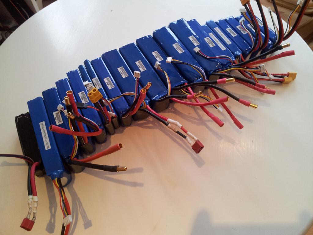

                        Skipper 8 celler og bytte av propell.. Venter på to 5S, så kan jeg ta det derfra Condoren min hadde det. Og så kan de brukes der og.
                        De to 4S kan jeg jo ha i Predatoren, en om gangen på en Plettenberg FAI.
