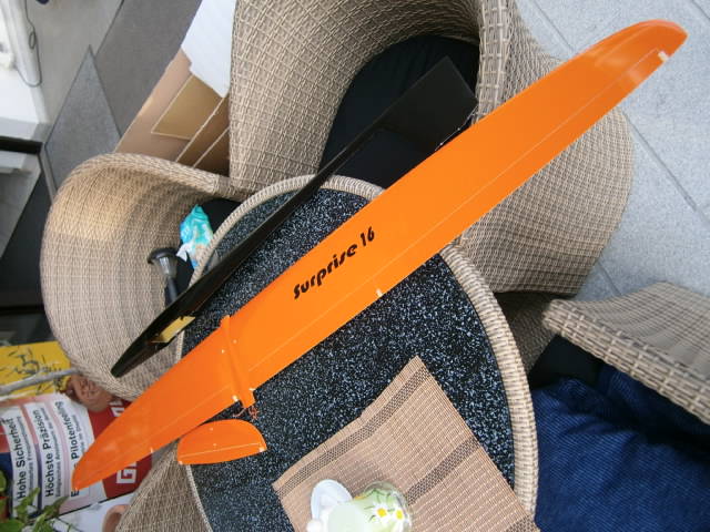

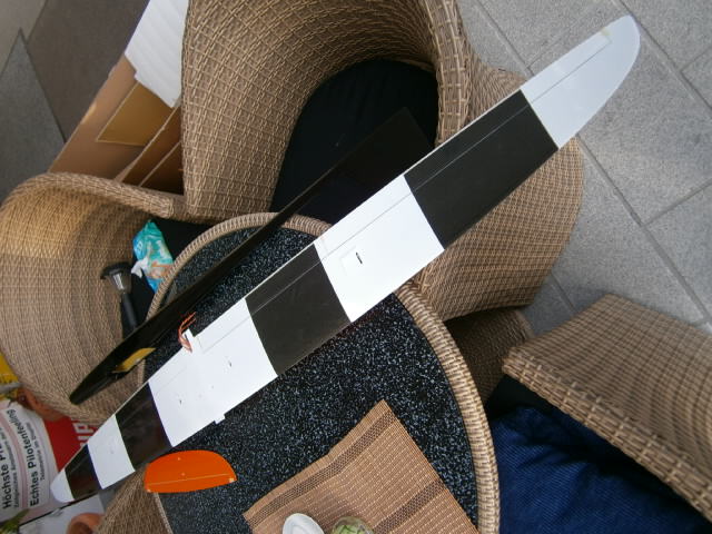

          Lang kropp her også så 18x21 skal få spinne fritt
          Fikk to bilder fra Rudi & Co:
ID:	586473Click image for larger version

            Skal du bruke 18*21 GM på ditt 5s Kira FAI setup? Vil den ikke ta borti leading edgen på vingen?
            Den modellen var flott

                  Er ikke helt overbevist om at nesa på S16 er noe lengre. Mitt inntrykk er at det er halen som er folenget noe, men mulig Rudi har gjort en oppdatering vel vitende om at GM 18 x 21 er en populær propell for tiden.
                  Det er uansett ikke noe større problem med en 18 x 21 på "kort" utgave heller, man trenger bare å fjerne ca 3mm på hver bladtupp.
                  Det gjorde jeg selv på min S14, så det har jeg "hands on" erfaring med.........
