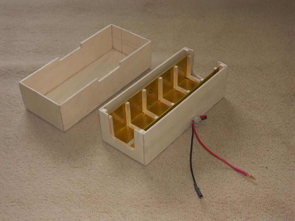

              Spørsmål: hva gjør dere med oppvarming av lipo pakka før flyvning?
              Batteriet bør ha "kropps temperatur" før det tas i bruk - dette gir best mulig ytelse med en gang, men det skåner også batteriet slik at det lever lengre.
              "Nerdene" som driver å konkurrerer på toppnivå har egne batterivarmere som de enten putter rundt batteriet eller selve flykroppen - disse skal gi en optimal temperatur på batteriet slik at de topper ytelsen fra første sekund.
              Her har du noe info om en slik varmer: Lipo Battery Heater | UK F5B
              Jeg mener det enkleste er å holde batteriet på innerlomma om vinteren, det holder for de fleste.
              Faren er heller i andre enden - at batteriet blir for varmt - p.g.a. f.eks for lite kjøling eller for hard bruk
              Høy varme er en sikker batteri killer!

                Jeg har hørt 42-43 grader skal være optimalt, hørte Thorbjørn fortalte at en av F5B toppene hadde batterier som kun tapte seg ca 2% på en hel sesong. Han var da sikkert ekstremt nøye med balansering og å holde rett temp på lipo pakka før flukt. Jeg vil jo selv påstå at hvis man kan spare seg for å ta knekken på noen pakker i året, få høyere sikkerthet mot å blåse opp pakka under bruk så flyet tar knekken i samme slengen og samtidig få topp effekt ut av batteriet så MÅ det jo være smart å gjøre dette?
