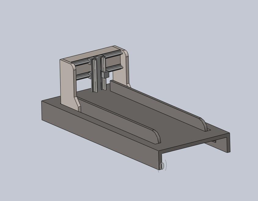

          Her kommer det jeg har tegnet så langt. Det tar litt tid, har nemlig lett for å gå meg vill på ebay og andre steder
          Denne tegningen er for den første modellen som jeg skal ha sammen med en kompis. Den kommer kun til å bli brukt til treverk til flydeler og slikt, så den blir laget i bjørkefiner med unntak av selve bordet og understell som nok blir 28mm mdf.
          Det blir trapesskruer med delrinmuttere til mating og på z og y-aksene blir det 12 og 16mm slipte (runde) akslinger i lineær-lager.
          X-aksen blir lang, så der vil jeg ha skinne. Men siden fresen skal jobbe med såpass tynne og lette materialer vil jeg ha noe billigere enn thk-skinner. -Så noe som lignet på skuffeskinner, men med korte sleider som løp innvendig i hele lengden. Klarer ikke å finne tilbake til dem, kan noen hjelpe?

            Du har sikkert blitt henvist til "linearmotionbearings" e-bay?
            Synes ikke du skal gå for noe simplere enn dette:
            Error Page | eBay
              Har faktisk nettopp sett på dem, og hadde bestemt meg for å bruke de på alle aksene.
              -Men kom til å tenke på en ting; de må vel ratt monteres "liggende", alltså med alu-profilen i bunnen og stålakslingen liggende oppå? -Korriger meg om jeg tar feil, kanskje noe har maken?
              Vil helst ha noe som jeg kan montere i sideveggen, særlig på x-aksen.
              Terje
                Tror ikke du skal bekymre deg om de blir liggende på siden.
                data-cut.com is for sale | HugeDomains Denne maskinen har dem hengende under bordet.

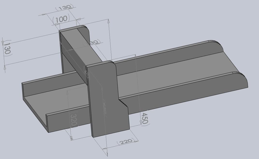

                  Nå begynner det å ta form!
                  Det blir skinner og sleider fra linearmotionbearings på alle akser og trapesskruer med delrinmuttere til drift.
                  Sidevangene til broen er i 24mm bjørkefinèr, tvervangen i 12mm "u-bjelke" av samme materiale og selve arbeidsbordet blir 28mm mdf med noe forsterkning i lengderetningen.
                  Effektivt arbeidsområde blir X=97,61cm og Y=30cm. Z blir ca 8cm.
                  Foreløpig vekt ca 45 kg
                  -Alle synspunkter mottas med takk.
