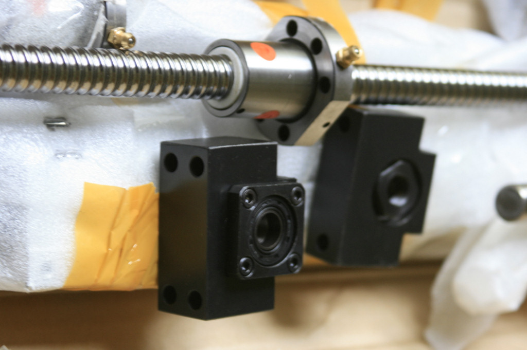

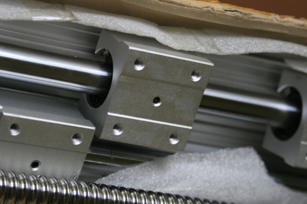

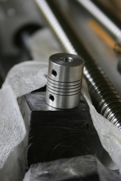

                                Her kommer noen bilder av kuleskruer og føringer som kom i posten idag.
                                Samtidig et par-tre spørsmål...
                                -Jeg skal maskinere endene på skruene selv, men har aldri vært borti dette systemet med oppspenning før. Antar at den smale blokken bare vil fungere som støtte, mens oppspenningen vil skje i den tykke blokken ved at jeg dreier ned skruen slik at den får en diameter lik innerdiameteren på lagrene som er glatt, og lager en bit med gjenger i enden for strammemutteren slik at mutteren trekker den ubehandlede skruen mot lageret fra den andre siden??? -Og bør stepmotoren sitte i denne enden eller i den andre "frie" enden????
                                Hvis noen har god peiling på dette tar jeg veldig gjerne imot et pm med tlf.nr. slik at jeg kan ringe og få litt hjelp Kan ikke tillate meg å gjøre feil her.
                                Lurer også litt på den lille unbrakoskruen som sitter i senter på baksiden av sleiden. Kan den være til å tighte sleidene med?
                                Til smøring i kulemutrene tenkte jeg å bruke lithiumfett fra biltema. Er dette ok?
                                Får den siste biten med mdf i morgen slik at jeg kan lage ferdig vangene, og da skulle det for det meste bare være igjen montering.
