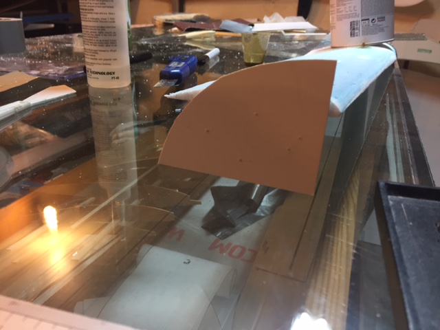

      Mange faktorer som skal bli riktig:
      - Høyde høyre vs venste side
      - Vinkel forover/bakover vs midtseksjon
      - Angrepsvinkel/løfttevinkel
      - Begge halvdeler treffer midtseksjon riktig så ikke en vinge er lengre frem enn den andre
      Tegnet en strek i bordet for å prøve å matche mot

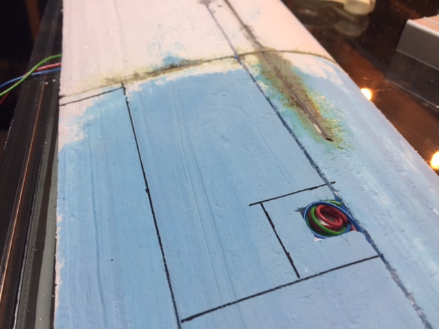

        #198

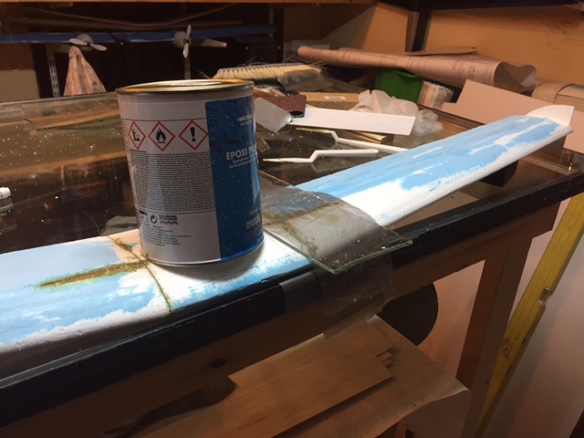

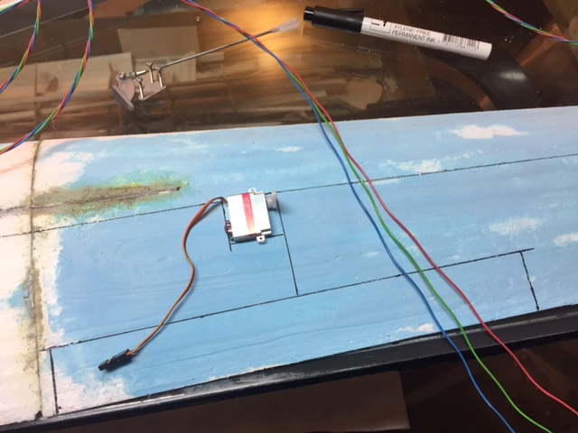

        Oppmåling av ror og posisjon for servo, og kanal for ledninger

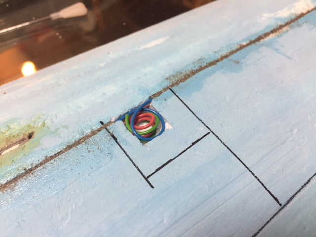

          Ledninger pakket ned i sporet, og surret opp litt ekstra i fordypningen for servo
          Hirobo Shuttle: turl.no/13pc
          Bi-Fly 25: turl.no/13pd
          Quickie: turl.no/13pe
          Dynaflite Bird of Time: turl.no/13pf
          • Shrek
            • May 2007
            • 441
            #200

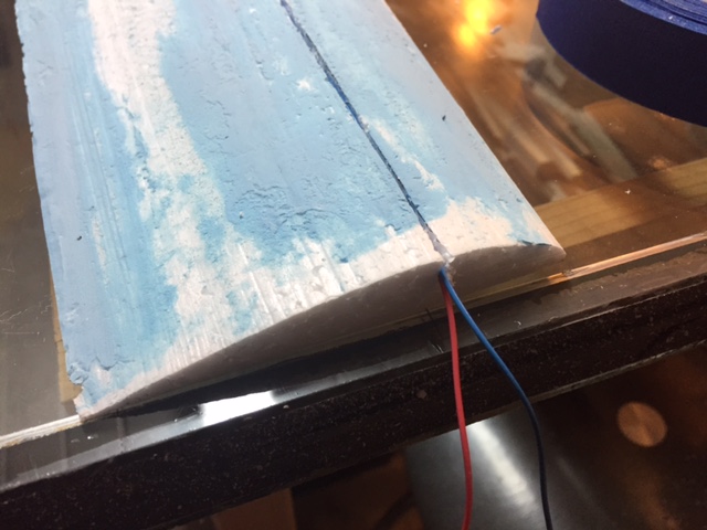

            Pluss og minus får gå helt ut, så er det mulig å lage lys også
            • Shrek
              • May 2007
              • 441
              #201
              Ledningsporet pakket med microballoons blandet tørt med halvtimes epoxy fra tube

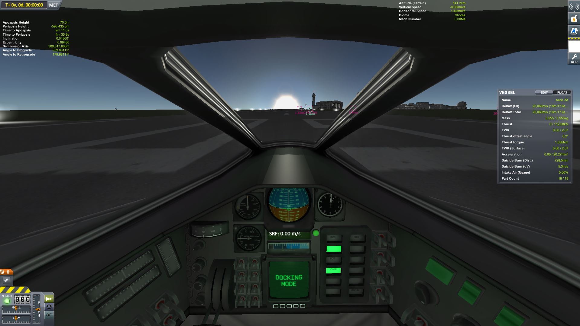

                #202

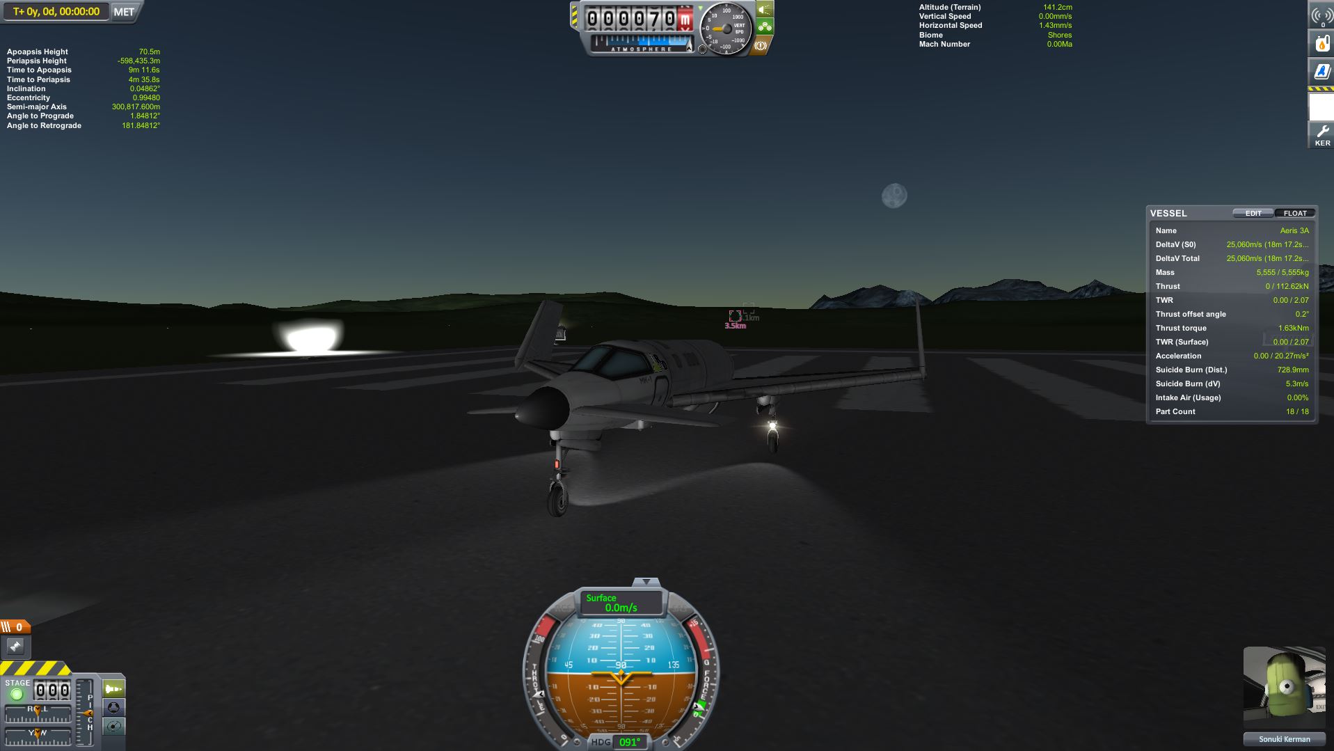

                Mens limet tørker på ledningene i den andre vingehalvdelen, så kan jeg jo tipse om hvordan man får tiden til å gå
                med dataspillet Kerbal Space Program (KSP). Det de fleste ikke vet er at i flyhangaren der kan man enten laste inn
                eller bygge egne fly. KSP er en simulator med realistisk fysikk, og å fly disse kreasjonene er himla gøy.

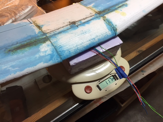

                  #203

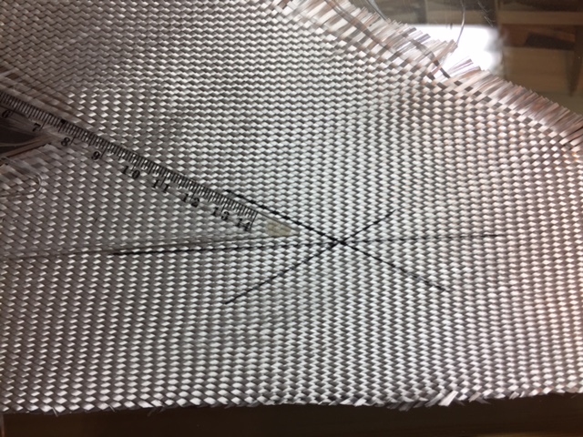

                  Vingen klar for glassing veier ca 120 gram med ledninger.
                  Har klødd meg litt i hodet for hvordan kvalitet og orientering jeg skal bruke på glassfiberen.
                  Dette er den bakre vingen, som bærer vesentlig mindre last enn forvingen. Hvis jeg husker riktig
                  så bærer bakre vinge bare ca 1/3 av vekta, men fremre vinge bærer 2/3 pluss påkjenningen av å
                  være hjulunderstell også.

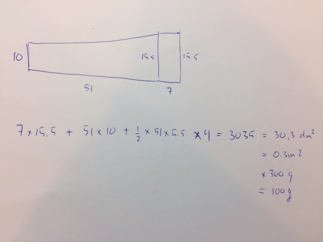

                    #204
                    Utregning av arealet av vingen. 3000 cm2 som er 0.3 m2.
                    300 grams glassfiber vil øke vekta på vingen med 90 gram til 210 gram
                    100 grams glassfiber vil øke vekta med 30 gram til 150 gram.
                    I tillegg så vil vel en tyngre duk ta proporsjonalt mer epoxy til seg

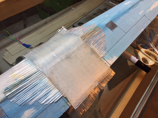

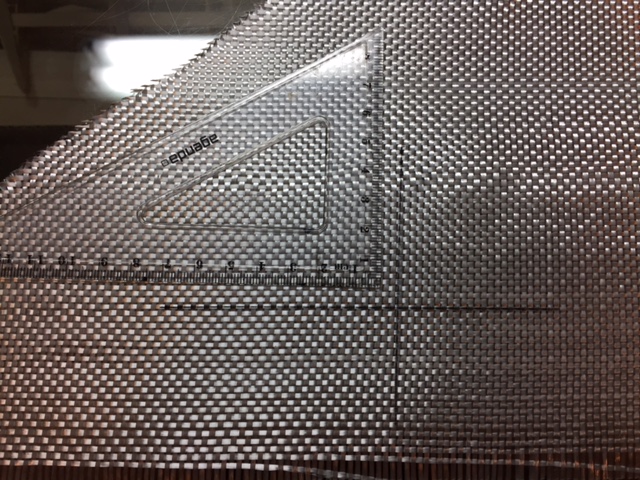

                      #205
                      Å bruke 300 g fiber som den er vil bli veldig feil. Å ha så mye fiber gående i farts/korde retning er fullstendig bortkastet.

                        #206
                        Hvis jeg drar duken så mye skjev som det er mulig, så blir den faktisk liggende +/- 30 grader i forhold
                        til vingespenn-retningen. Men vekta pr m2 vil bli enda høyere siden det blir mindre luft.

                          Byggemanualen på Quickheads.com skriver at man bruker unidireksjonell tape i spenn-retning
                          og et lag med duk 45 grader for vridningstivhet.
                          BUILDING THE MAIN WING
                          The main wing is a composite structure with solid foam core, spanwise tapes of UNI for bending strength, and two layers of UNI St 45 deg. to the trailing edge for torsional Stiffness and Surface durability The trailing edge of the wing is perpendicular to BLOO, i.e. the trailing edge of the wing has no Sweep. The ailerons are attached to the inboard half of the wing, and there is a shear web in the inboard half of the wing also.

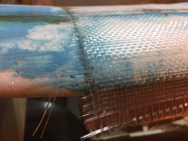

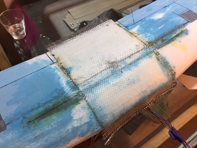

                            #208
                            Endelig fremgang med glassing av vinge. Legg merke til
                            - hvordan fibre er klippet til for stivhet ved vingeroten.
                            - Ikke for mye fiber i bakkant, det kan løfte duken pga vekten
                            - Nok duk foran til å tynge duken ned (altså motsatt av bakkanten)
                            - Ikke glemme plasthansker.

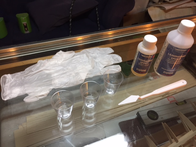

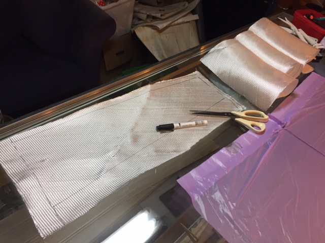

                              #209
                              Ingen fremgang siden lenge før påske, og ikke så lett å komme i gang med de daglige små byggetrinn igjen.
                              Trikset her er å ta seg god tid til å rydde og polere byggebenken, og så sette frem eller forberede en oppgave til neste kveld, og så notere det i (b)loggen på modellflynytt. Hjelper garantert.
                              I kveld har jeg derfor klippet opp 4 stk biter med glassfiber for å glasse den ferdige vingekjernen med (jeg holder ennå på med main wing, den som er rett bak hodet på piloten)

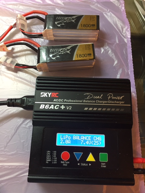

                                I påsken gjorde jeg faktisk en nyttig ting. Sendte en ordre til Elefun på to stk 4-cellers batteripakker og en ny benklader som var på kampanjetilbud til kr 399,- (SkyRC B6AC+ V2 12/220V 6.0A Computerlader)
