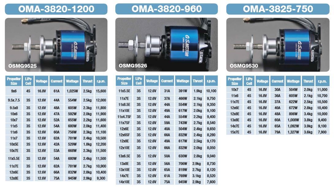

OS OMA-3825-750W (http://elefun.no/p/prod.aspx?v=26194) Har KV på 750. Har lyst på en slik, men er redd den blir for liten med bare 200 gram. Tror ikke Quickie trenger så mye power, men med tanke på take off med ski på vinterføre så er det jo kjekt med litt boost.

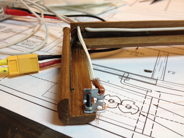

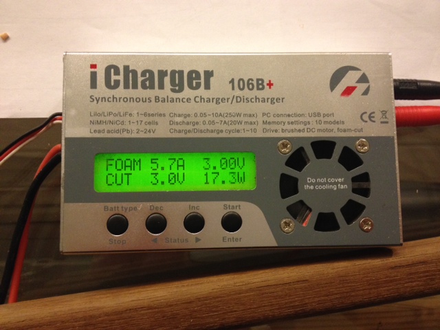

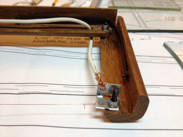

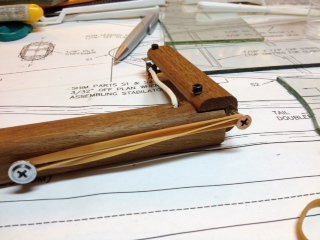

Innjustering av strømstyrke på varmetråden som skal skjære vingeprofilene.
Icharger'n står på 3.0 Volt og det gir oppmot 6 ampere.
Jeg målte nærmere 2.7 volt helt fremme ved varmetråden, og den er 65 cm lang.
Da blir det 0.23 watt per centimeter varmetråd. Kjekt å vite til en annen gang.Last edited by Shrek; 13-12-15, 22:39.MMFK|MPX MC3010|MPX Royal MC|Durafly 'Old Crow' P-51D|AXN Floater|Bi-Fly 25|SIG Ninja

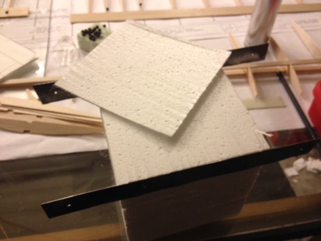

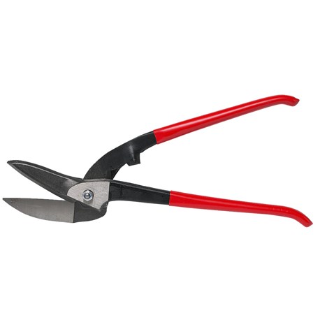

To stålbiter testes som mal på klossen til motorkåpa. Den er uansett litt for dyp og kan godt kappes litt ned.
Fungerte helt utmerket

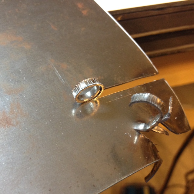

Stålbitene er selvsagt fra Biltema. 10x100 cm, 0.9 mm tykk. Har lyst til å bruke denne til vingeprofil maler, men
da må jeg ha meg en skikkelig platesaks og det er dyrt...

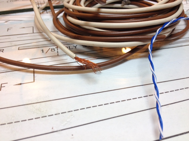

Jeg hadde en gang i ungdommen Kanthaltråd fra Clas Ohlson for å skjære isopor med, men nå har de bare fruedingser der.
Så jeg måtte grave gjennom det jeg hadde av kabel for å finne noe som var tynt nok som varmetråd. Nettverkskabel kunne funket, men det var klin umulig å avisolere. Løsningen var som allerede nevnt Biltema sitt produkt:
Koblingsledning
RK (H07V-K) (750/500 V). Med fleksibel kopperline. Plastisolert. Ekstra mangetrådig. Egnet installasjonskabel der ekstra bøyelighet kreves f.eks. elskap, maskiner, styreskap m.m.

Lag profilene i aluminium eller messing, da duger en slik: http://www.biltema.no/no/Verktoy/Han...ks-2000018093/Comment
Dersom du har en elektrisk stikksag fra før av, så er det bare å kjøpe et blad som er beregnet for å sage metaller. Blir penere kutt og er enklere å kontrollere enn med manuell platesaks.Comment
