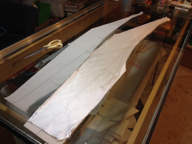

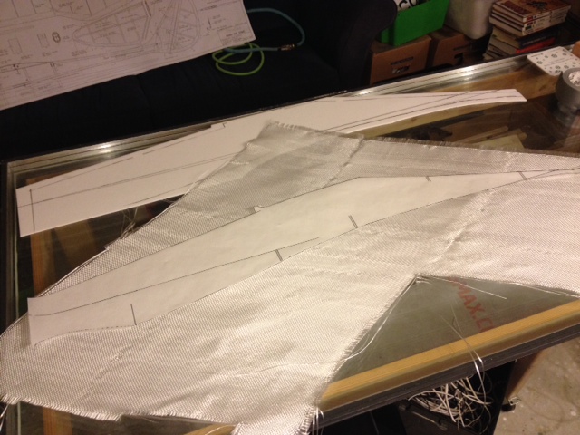

    Oppmerking av depron til første kroppside og glassfibermatte.
    Glassfiberen er dratt skjev sånn at fibrene er vridd. Da blir den tettere og fiberen går på kryss over kroppen, noe som bør gi bedre vrid-stivhet

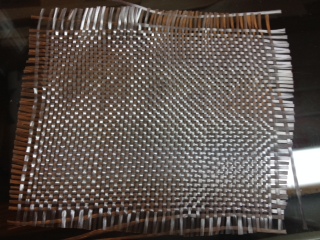

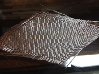

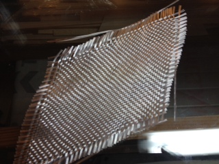

      Fibrene i glassfiberen blir ikke liggene vinkelrett på hverandre lenger, men ligger mer i skrogets lengderetning og samtidig på kryss.
      Det er sånn jeg tenker å trekke vingen for maks vridstabilitet.

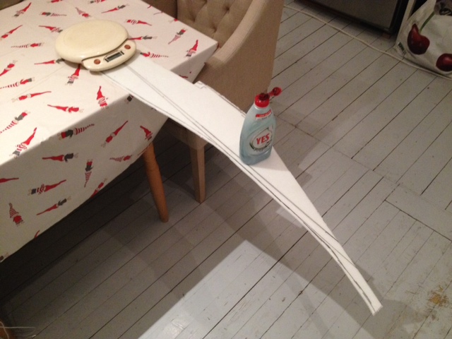

          Ja nemlig. Det er befriende å kunne bygge uten balsa.
          Lett. En kroppside blir ca 140 gram når den er fintrimmet:

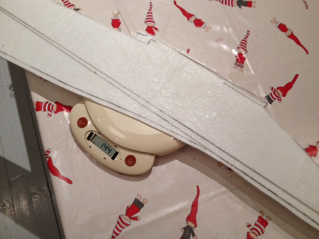

            Stivheten er på linje med balsa og vel så det. Nå har kroppsiden ligget og herdet over juledagene, så
            å skjære den ut er nesten som å skjære glass.
            Har sammenlignet rester av Z-poxy og Biltemapoxy og de er omtrent like skjøre/fleksible i form
            av disse tynne flak som kommer av verktøyet når de renses. Altså grei kvalitet.

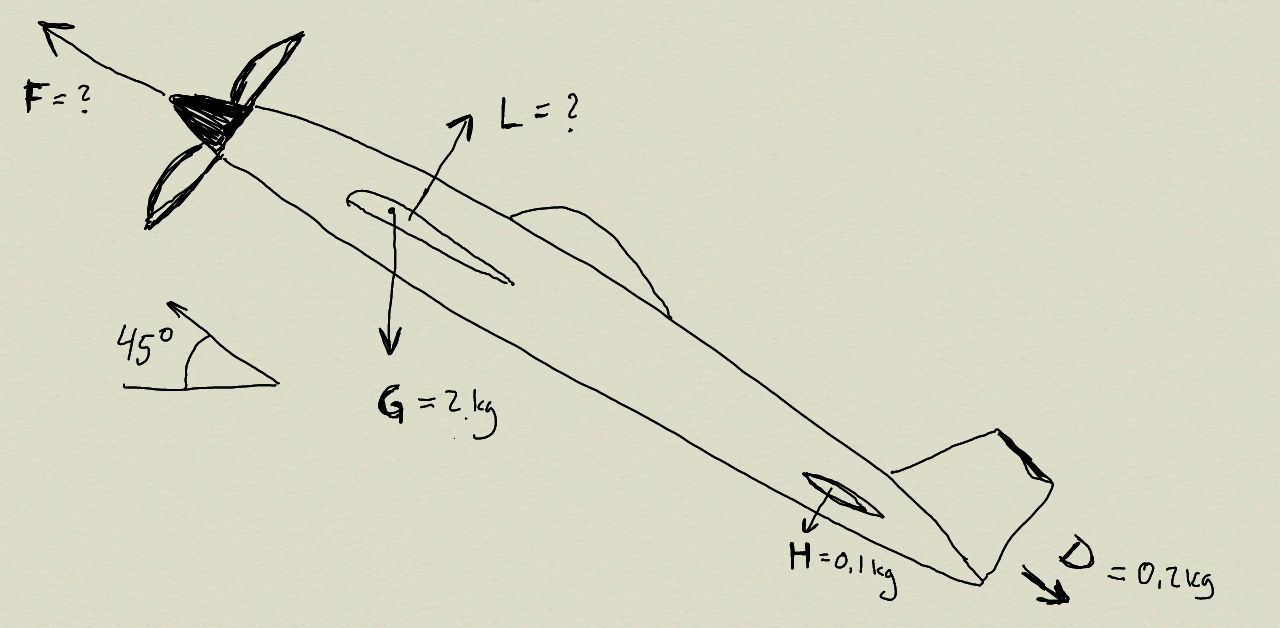

                  Angående det med å dimensjonere motor for en modell.
                  Denne tegningen viser kreftene som virker på et fly som flyr jevnt og fint rett frem. Motorkraft, drag, tyngde, høyderor og vingeløft kansellerer hverandre perfekt.
                  Hastigheten er moderat og motorkraften er på et minimum.

                    Tilsvarende figur for en modell som klatrer 45 grader oppover.
                    Motoren yter maks og hastigheten er på et minmum av hva modellen vil fly med.

                            45 grader stigning er kjekt, da blir utregningene enklere.
                            Hirobo Shuttle: turl.no/13pc
                            Bi-Fly 25: turl.no/13pd
                            Quickie: turl.no/13pe
                            Dynaflite Bird of Time: turl.no/13pf
                            • Shrek
                              • May 2007
                              • 441
                              #74
                              Siden kreftene L og F er like store i tilfellet 45 grader, og alltid 90 grader på hverandre blir det veldig forenklet.
                              Motoren må dra 1,4 kg. Da har vi sett helt bort fra de mindre kreftene fra drag og høyderorets stabiliserende moment
