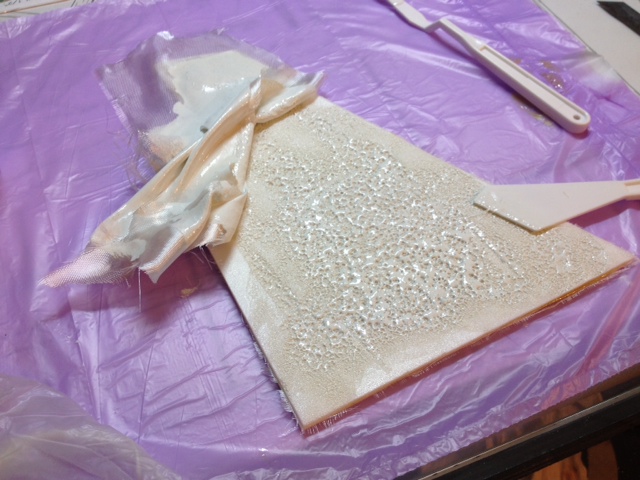

      Har testet ut biltema sin epoxy på de første 3 spantene til kroppen.
      Enkel depron med 300 gram glassfibervev på hver side. Dette blir
      materialet for kroppsider og andre detaljer etter hvert, så det blir spennende
      å vurdere styrken og egenskapene på disse når de er herdet.

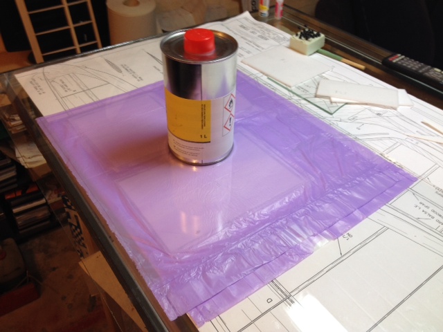

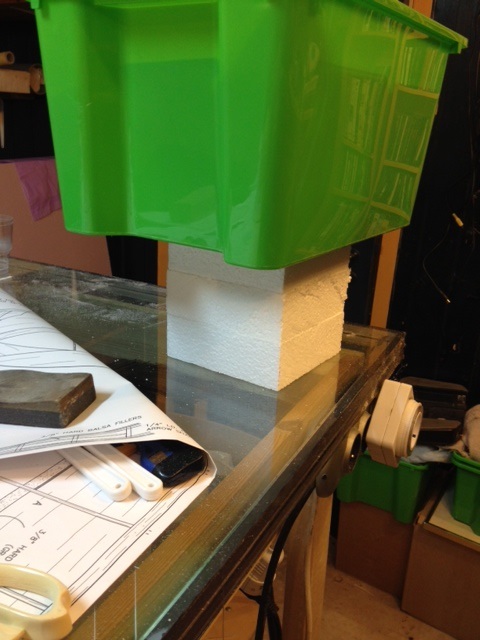

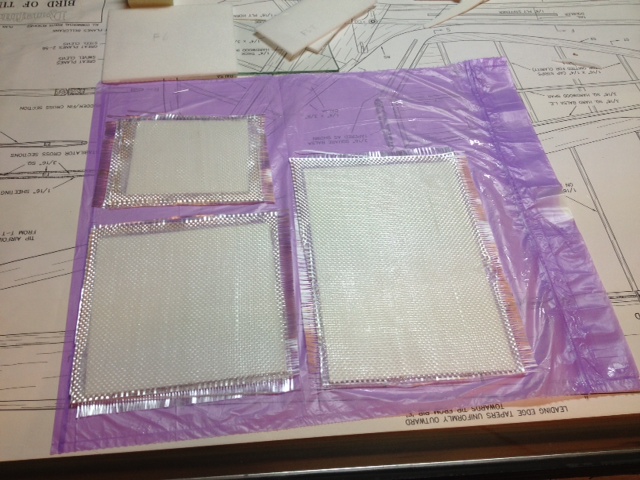

        Legger plast og glassplate oppå for å se om jeg får en glattere overflate, noe som er relevant for kroppsidene etc.

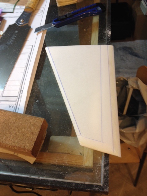

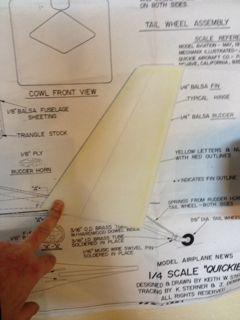

              Den første sidefinnen gikk i søpla, og når noe går galt må man alltid vurdere om det er et tegn...
              Ny sidefinne er laminert av 4 lag depron med supertynn glassfiber.
              Bare det midterste laget har heldekkende glassfiber,
              de ytre lamineringene har bare en remse for ekstra stivhet og lettere sliping.
              Nå blir tykkelsen 12 mm, som tilsvarer en skalatykkelse på 48 mm som virker mer riktig.
              I tillegg så kan jeg slipe den pent. Strekene gjør det lettere å slipe riktig.

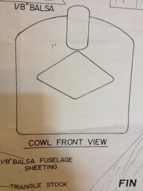

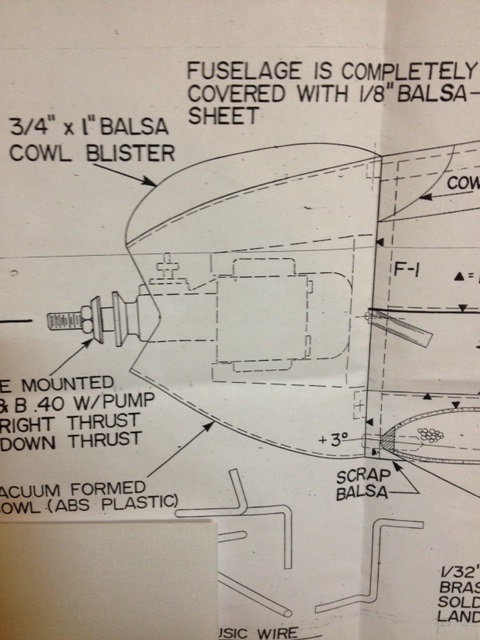

                      Laminering av 3 klosser med 5 cm isopor som skal bli til motorcowling

                        Malene til motorcowlingen

                          Sidefinnen ferdig pusset, klar for å glasses
                          Lar bakkanten på rorflaten bestemme bredden helt opp, det som er indikert på tegningen
                          ser litt rart ut.

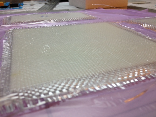

                            Bilde av strukturen i laminatet (300g glassfiber - depron - 300 g glassfiber).
                            Jeg bruker ikke rulle eller noe sånt, bare mykplast spatel.
                            Ser ut som det blir passe fylt opp. Styrken etter noen dager med herding er upåklagelig. Fullt sammenlignbar med 3mm finer som er vanlig i die-cut kit's. Det merkes også at vridningstabiliteten er større i fiber-retningen. Fra hjørne til hjørne er det litt mer flex.

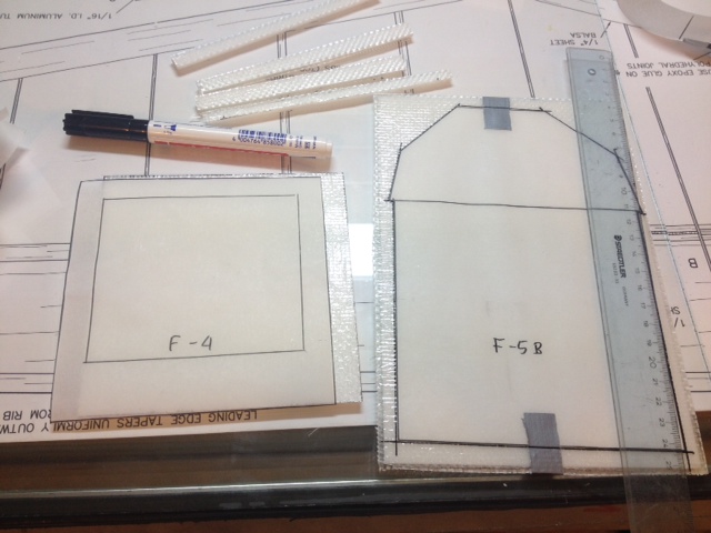

                              Spantene tegnet av på matpapir med nyinnkjøpt Edding 8000 frysepose penn fra Staples
                              Finerkniv fungerer bra til å skjære med. Blir fine kanter.

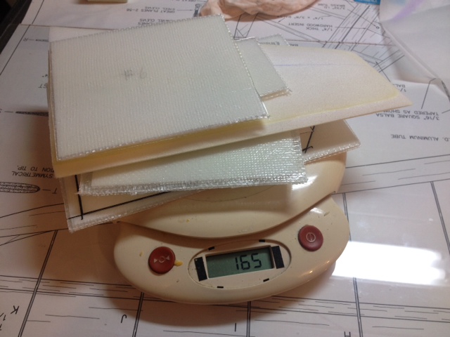

                                Produksjonen så langt, 160 gram med spant og halefinne
