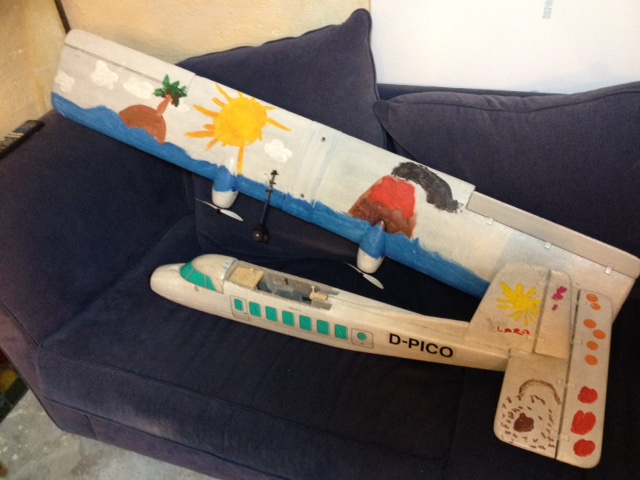

      I ryddesjauen inngikk også dekommisjonering av denne Multiplex TwinStar med 2xSpeed 400, Günther propellere og Ni-Cd speedkontrollere. Her er det 3 alternativer:
      1. Barnekunstmuseet
      2. Ombygging til brushless
      3. Legge ut på bruktmarkedet

        Var det en quiz ? I så fall må riktig svar være alt. 1 : Barnekunstmuseet

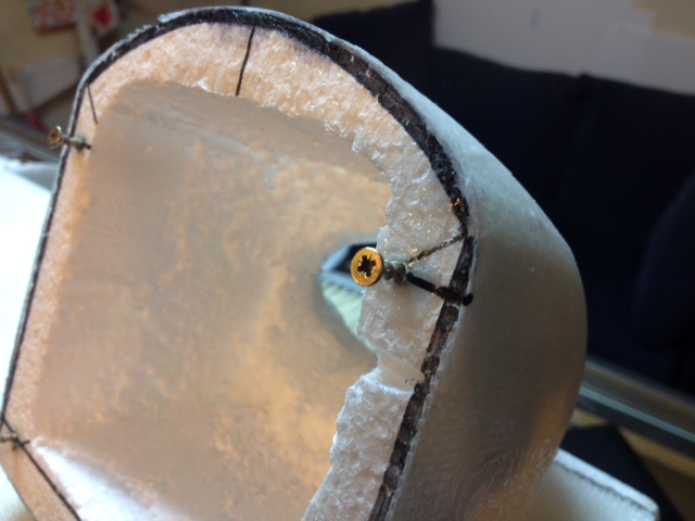

          #169

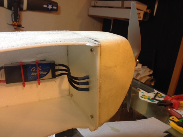

          Cowlingen er kommet på plass med murplugger og messingskruer
ID:	614632 Click image for larger version

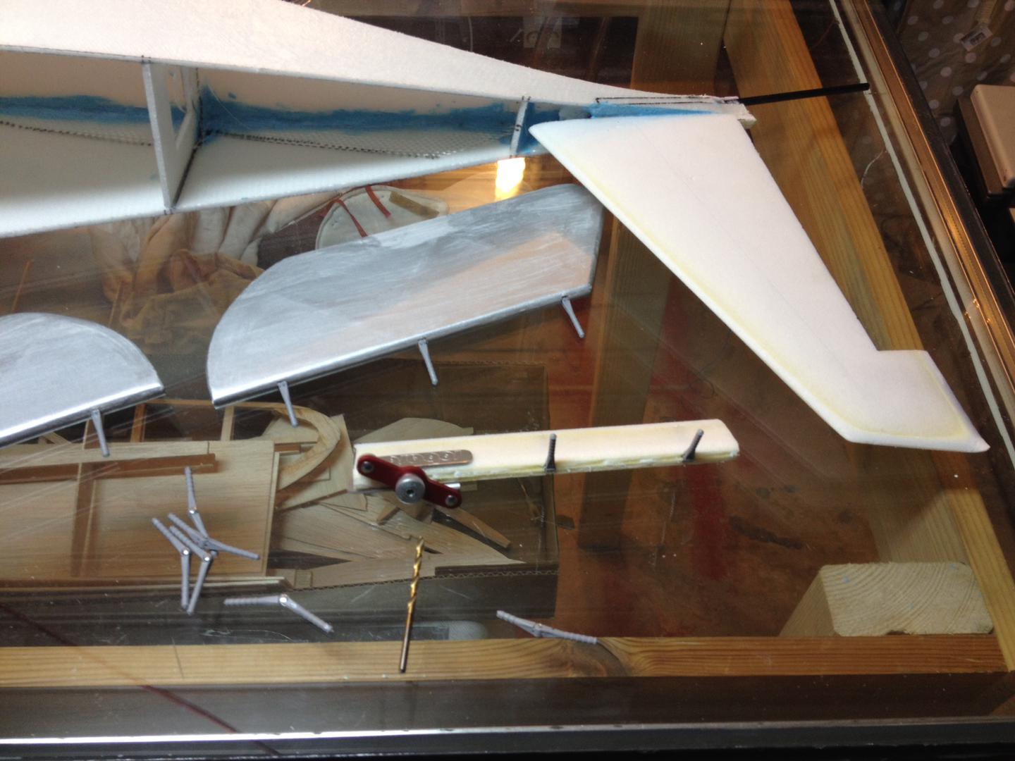

            #170

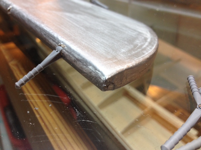

            Økonomipakning med Robart pinnehengsler hadde med kjekk drilljigg. Nå masseproduseres det rorflater til både Quickie og Legionare.
            Hirobo Shuttle: turl.no/13pc
            Bi-Fly 25: turl.no/13pd
            Quickie: turl.no/13pe
            Dynaflite Bird of Time: turl.no/13pf
            • Shrek
              • May 2007
              • 441

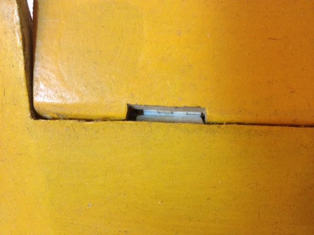

              #171
              Pinnehengsler er stive, og kan med fordel dras litt inn i rorflaten for å få mer realistisk og pen hengsling.

                #172
                Annet eksempel på hengsling (Bi-Fly 25) Her er flate hengsler brukt, og støttet opp med balsa for å få hengslelinjen nok inn i roret

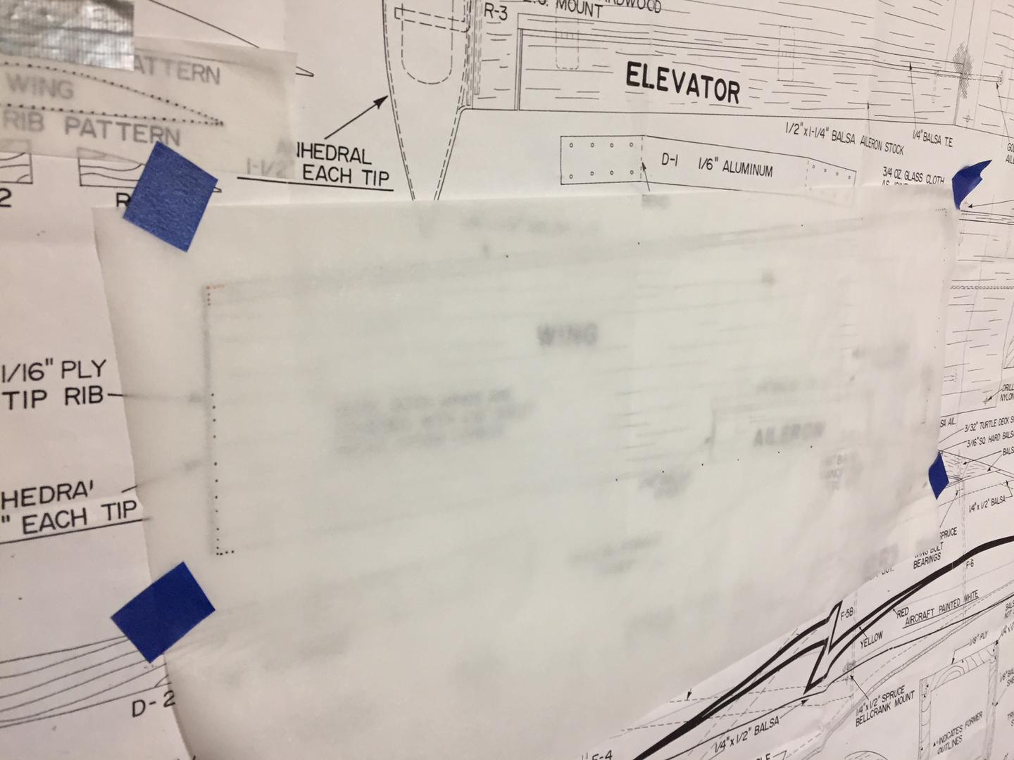

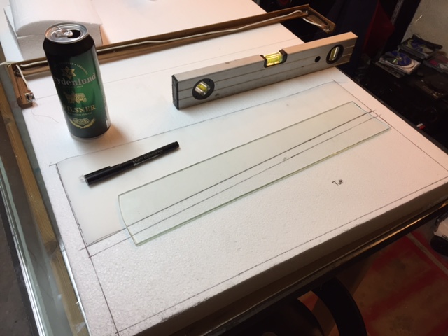

                    Mere matpapir for å kopiere av vinge-geometrier

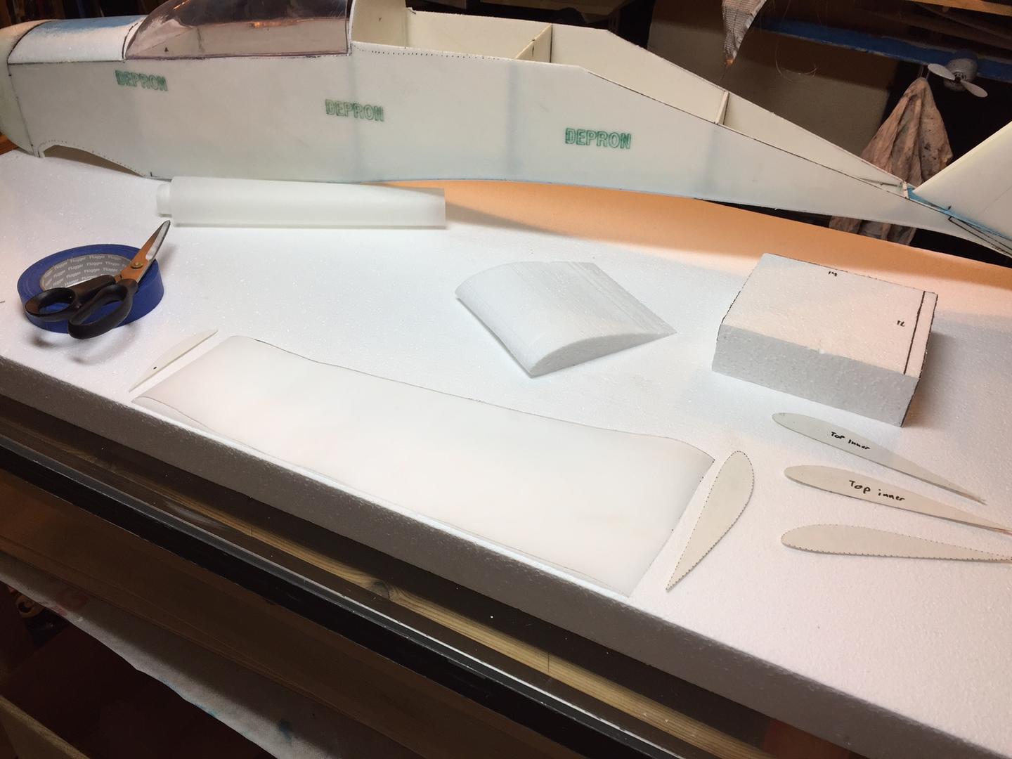

                      Da ligger delene klare og frister til helga. Note to self, kjøp litt øl...

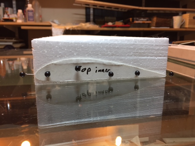

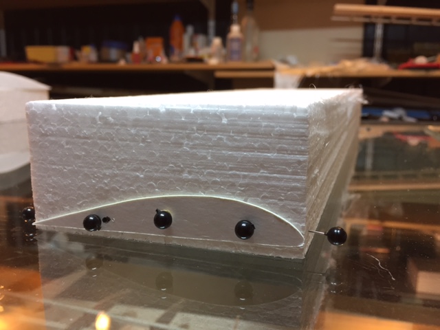

                        Merking av isopor
                        • Shrek
                          • May 2007
                          • 441
                          #177
                          90 graders pappmaler på kantene for å skjære etter.

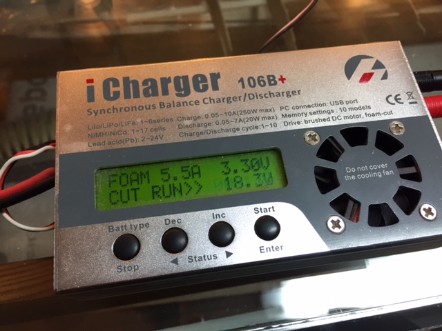

                              Fremdeles iCharger'n som driver for varmetråd

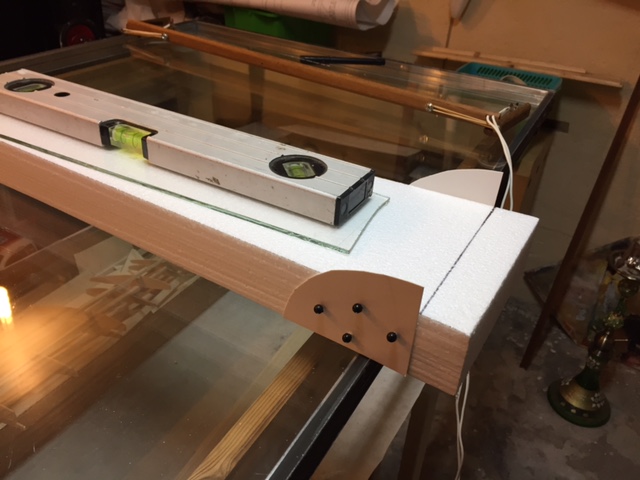

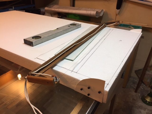

                                #180
                                Pappmal på hver side, og en nål for å lede varmetråden ut av isoporen
                                Tenkte først å måle forkanten like høyt på ytre og indre, men det ville gitt skeiv vinge.
                                Begge profilene må ligge flatt
