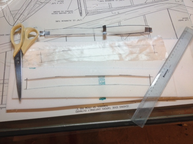

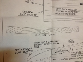

        Den øverste vingen trenger en avstiver med riktig vinkel.

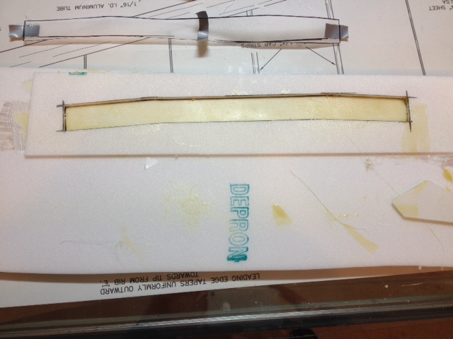

          Overført avstiver til matpapir, kopiert over på depron underlag og 3 mm depron utskjæring som blir støpeform.
          Klar for laminering

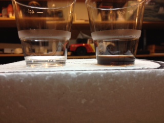

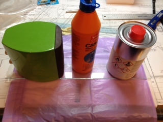

            For små jobber er Z-poxy lettest å blande i to like deler

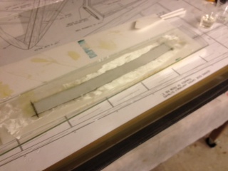

            Legges i press over natt med glassplate og vekter

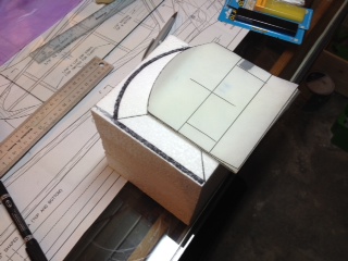

              Så smått begynt å tegne opp klossen som skal bli motorcowling. Firewall spantet først.

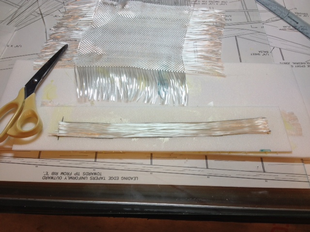

                I dag ble det bare tid til å klippe opp fibre og fylle opp støpeforma til vingebjelken.

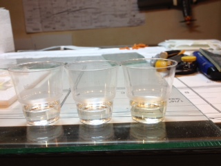

                  Biltema lamineringsepoxy skal blandes 2 til 1. Da blir det tre drammeglass, og blandingen tømmes og røres innom alle glassene før den ender opp i et glass til slutt.

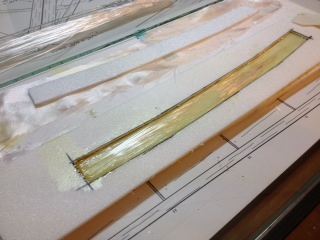

                  Dekket bunnen i støpeformen med epoxy, og la et lag fiber i bunn og masserte på plass. Tok fiberne i 3 omganger totalt.
                  La den depronbiten som ble kappet ut tilbake som press, og la glassplate over for jevnt press, samt noen vekter.

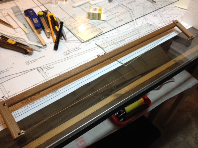

                    Har fundert en del på om jeg skal forsøke å trekke depron over spanter for å lage en kjerne til vingene. Det er jo ikke helt sunt med å skjære isopor med varm tråd. Men så fant jeg en sånn fin eikelist på Biltema når jeg var innom for å kjøpe flere drammeglass, så jeg skrudde likegodt sammen denne rammen for varmetråd på et øyeblikk så får vi se hva det blir til...

                      Når du blander fex epoxy, er en liten digital vekt ett supert hjelpemiddel, da trenger du bare ett glass også.
                        • 5876
                        #41
                        Og skal man bruke den over litt tid så er det viktig å bruke beger med stort areal ellers genererer den så mye varme at epoxien blir veldig fort ubrukelig
                        • Shrek
                          • May 2007
                          • 441
                          #42
                          Bra tips. Har tenkt å å ønske meg en dugandes vekt. Linker? Kjøkkenvekta mi er digital men viser bare +/- et gram og det blir for grovt til sånt småtteri.
                          Når det gjelder varme så er den biltemablandingen skikkelig treig, merker ikke noe til varme. Restene av Z-poxy sparer jeg på så den har jeg ikke noen erfaringer med.

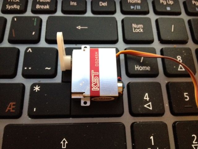

                            Handlet servoer fra Elefuns Black-Friday meny:
                            KST DS245MG DLG Wing Servo
