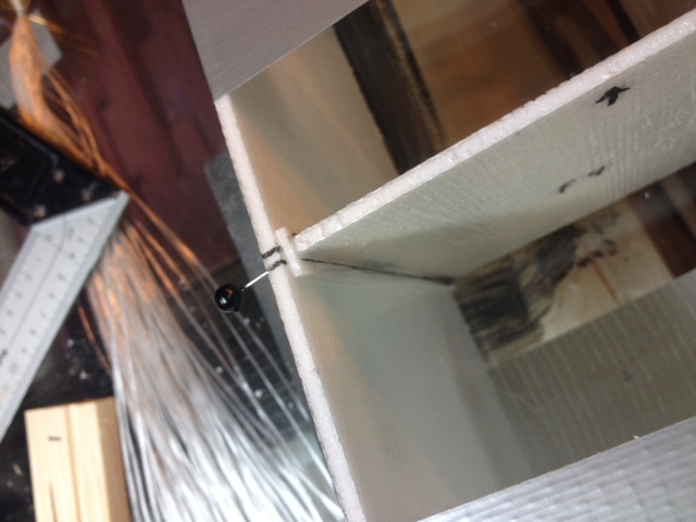

          Endelig mot til å lime sammen kroppen. Får alltid angst for å lime noe skjevt.
          Svart strek i bordplata for å ha noe å sikte etter

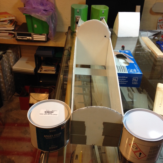

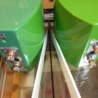

              Ikke alle som bruker høytalere som jigg for å lime sammen kroppsidene i halen
              • #97

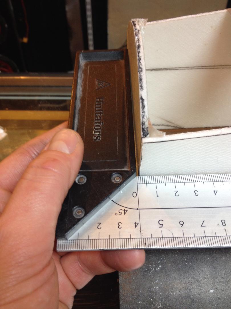

                Det viste seg helt riktig å ha limeangst når jeg skule lime sammen kroppsidene.
                Tross siktelinjen og støtte alle veier så var det litt spenn slik at vinkelen mellom firewall og sider
                var forskjellig med 2-3 mm mellom høyre og venstre. Nå er det likt på begge sider.
                Altså, motoren ville fått et par grader eller så med venstretrekk om jeg ikke hadde oppdaget det.
                Heldigvis brukte jeg vinkelhaken til å måle med. Løste seg ved å løsne bak og forskyve sidene litt for
                å få motspenn mens det tørka

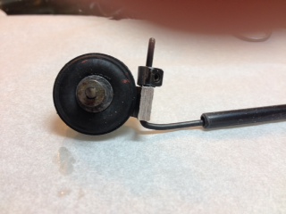

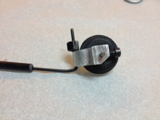

                    • Oppdaterte bilder av halehjulet med aluminiumsdel laget av en gammel hirobo shuttle heli motorbukk.
                      Ganske fornøyd, men vet jo ikke om det holder i lengden

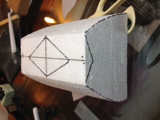

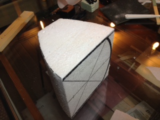

                      • Overført alle siktelinjer til motorcowling, nå er det bare frihånd sliping igjen.
                        Bruker grovt 40-korn båndsliperbånd til grovsliping, og en pussekloss med finere til å glatte ut med.

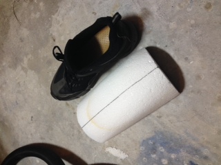

                        • 1/4 skala cockpit glass tilsvarer sånn ca størrelse 44 i skostørrelse...

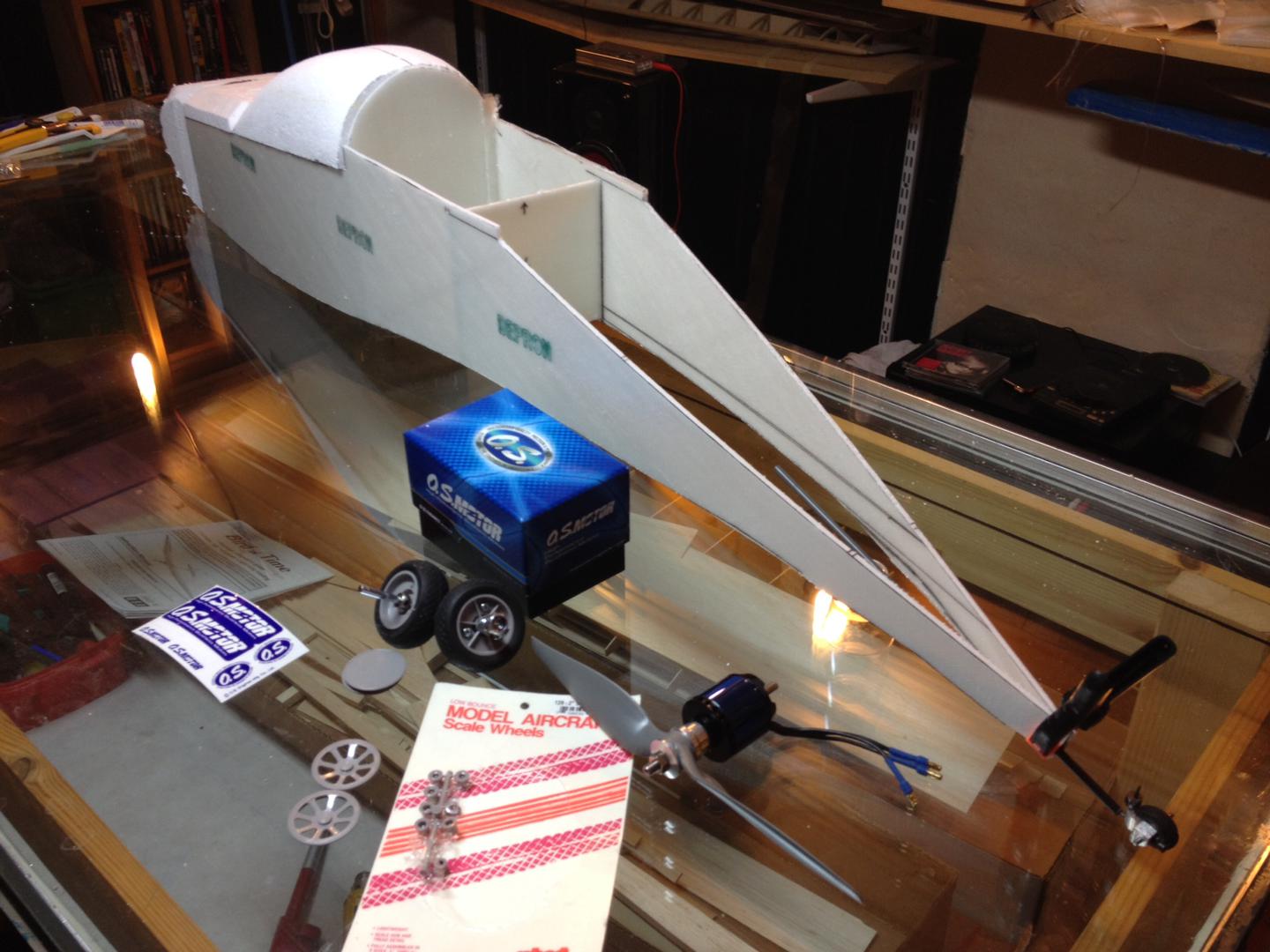

                          • To pakker har kommet denne uken, en fra Elefun med OS motor og en fra Norwegian Modellers med APC elektropropeller 10x7 9x7.5, hovedhjul og plastplate til canopy.

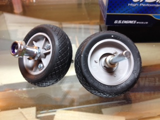

                            • Nydelige skalahjul fra Robart. Valgte den tykkeste akslingen som fremdeles krevde bøssinger. De fungere som lager.
                              Positivt at hjulstopperen kommer innenfor felgkanten, da blir det lettere å få plass til alt i hjulkåpene.

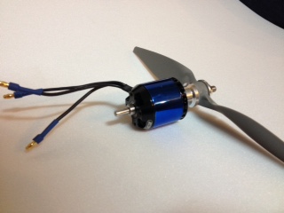

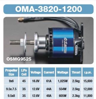

                              • OS OMA-3820-1200-W motor fra Elefun. Dette er en .25 size motor som kan spinne en 9.5 x 7.5 prop på 12.000 omdreininger ved 550 watt og 2.5 kg thrust. Tegningen viser en K&B .40 med tilsvarende propellstørrelse.
