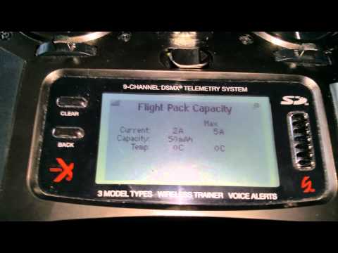

        nu har updatert sensor så den kan funka med radio's nya update og kuna læsa vardier på flight pack capacity menu , men det se ut somhar mistat powerbox menu
        Goblin 700 : vbar 5,3 pro
        HD 500 Cell : brain2

          Prøvde i helga jeg også, begynner å ligne noe nå!
          Nå setter man ENDELIG alarmverdi for brukt Mah rett i senderen og kan velge type alarm. Funker knall på Mezon gjennom JLog og tm1000, burde funke fint på Lemon og Spektrums kommende sensorer også

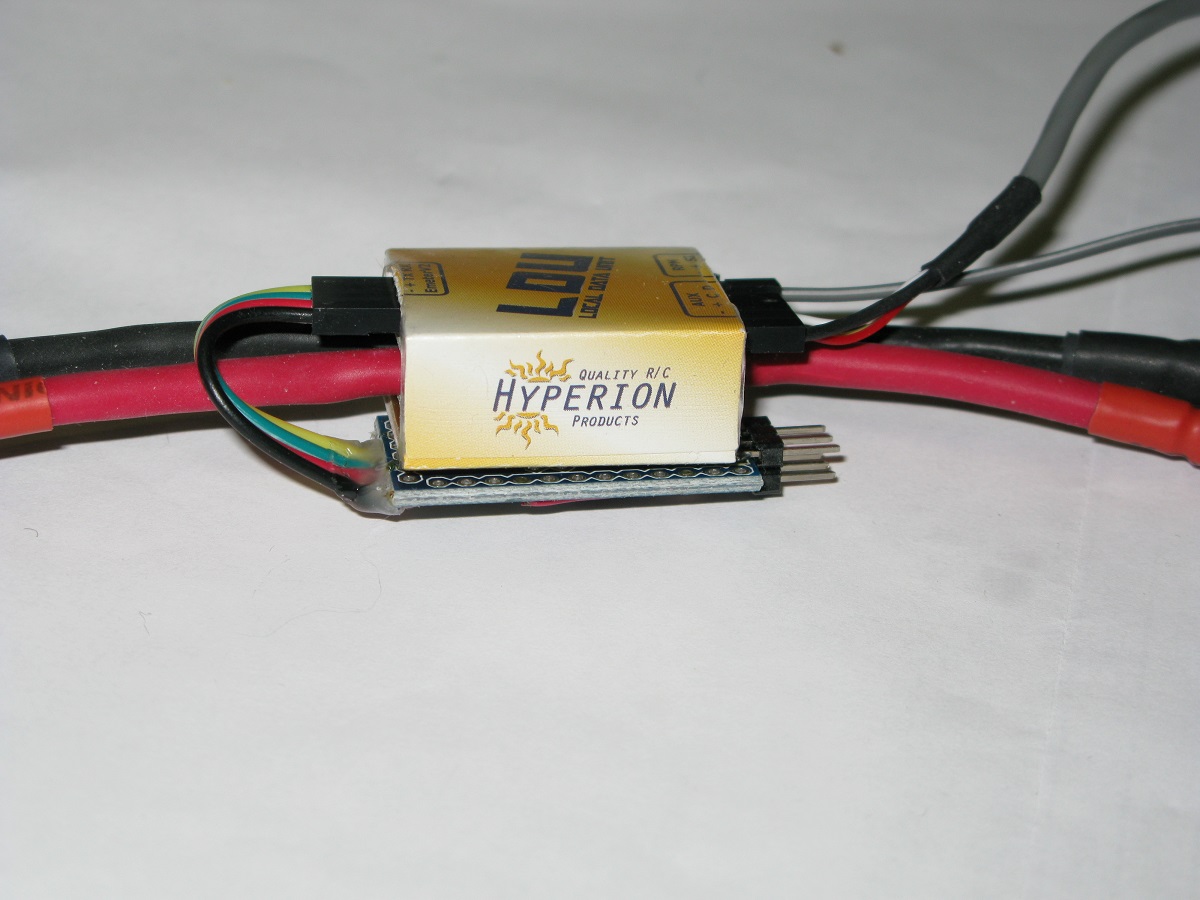

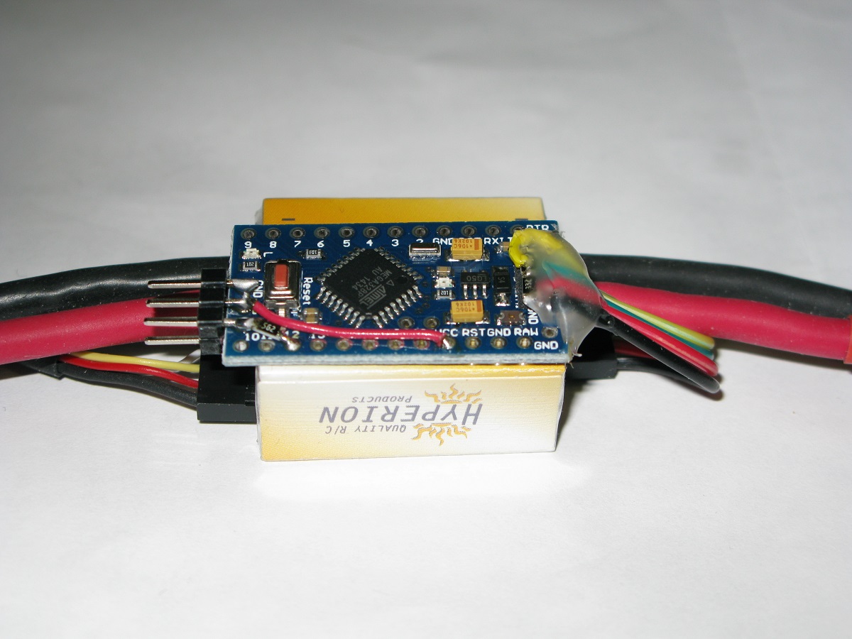

                    Har laget sensor for FrSky (både ny og gammel protocol) basert på Hyperion LDU (sensor for EMeter II). Som nevnt et annet sted er det innbruddspris på disse nå. 70V, 75A\150A\300A (kont.\30 sek,\burst) med tilkobling for temp sensor (x3) og turteller (børsteløs). Kan kalibreres og konfigureres fra Emeter II. Konfigurering kan også gjøres fra PC.
                    Vil anta at noen allerede har skrevet kode for å sende data til Spektrum. I såfall er ikke veien lang for de med litt kjennskap til Arduino programmering. En drøy hundrelapp for V/A/temp/RPM sensor.
                    Jeg har formatet fra LDU om noen er interessert.
