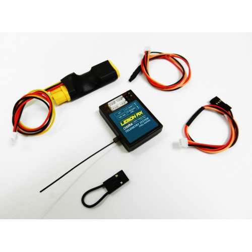

                  Tenkte jeg skulle nevne at Lemon nå har kommet med en telemtri enhet for Spektrum som gir mulighet for å overvåke kapasiteten på batteriet! I tillegg har enheten innebygd høydemåler og en del andre fordeler som mindre størrelse.

                    Kult hvordan funker den? Må jeg ha tm1000 greia også?

                      Har den ikke selv (ikke enda), så jeg vet ikke mer enn det står i beskrivelsen. Det linkes til en test på rcgroups for de som vil ha så mye detaljer som mye. Men dette er en erstatning for TM1000, så man trenger ikke begge.

                        Leste gjennom rc group jipppi må bestille

                          Ut i fra det jeg kunne skjønne får man faktisk ikke alarm på ønsket Mah-forbruk, men må følge med selv på skjermen eller få opplest forbruk for de som har radio med lyd. I Jlog kan man sette alarmparameter på nettopp dette og det funker fint som snus for oss som har Spektrum uten lyd (har dx18 v1).
