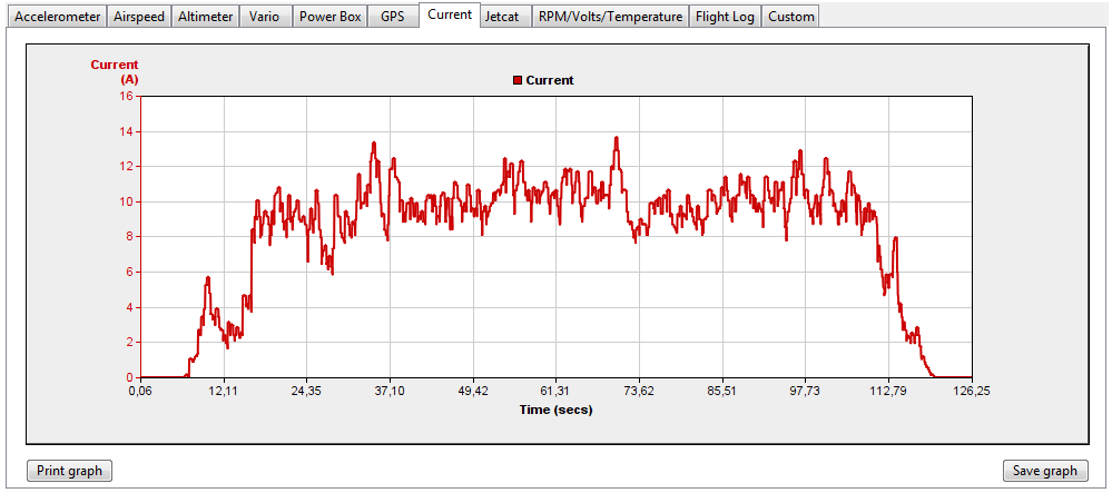

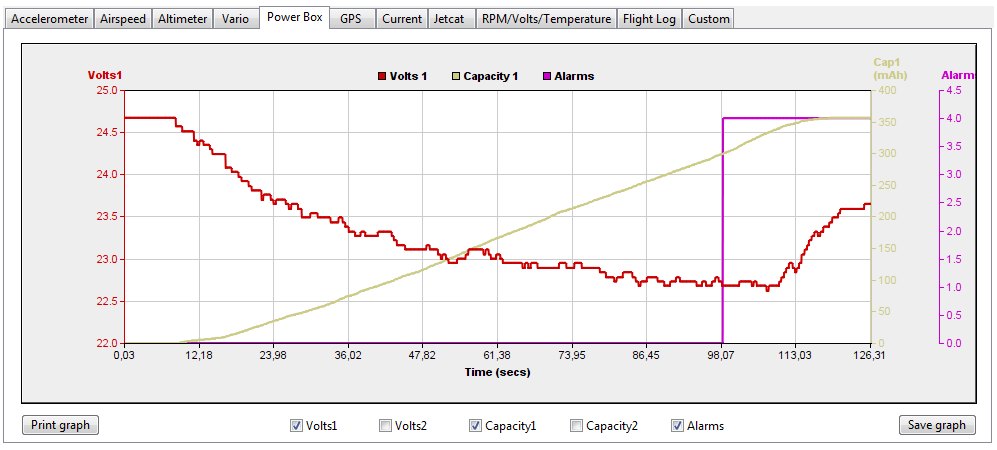

                            Fått feedback at alt er på vei...å mangler da bare 4pin jst-zh, har på vei fra kina, hadde vært fint om noen tipset om annet sted det var mulig å oppdrive dog, så kunne jeg fått testet litt før.
                            kanskje noen vet hvor man får micro jst (1.5) 4 pin jst-zh i norge/omegn?
                            vet spektrum har en org del, men litt vanskelig å finne
                            Shop Spektrum’s high-performance RC transmitters and radios, RC batteries, and RC electronics.
                            Misforsto programmeringen, du gjør den med sendern, og kortslutning av 2 poler på sensoren.
                            google translate fra websiden til rctronix:
                            Drift
                            Etter innkopling av sensoren bussen initialiseres hva omtrent 3 sekunder tar opp.
                            Hvis sensoren er kalibrert, vil lysdioden blinke langsomt (2 ganger per sekund) i 5 sekunder, og en pre-programmert alarmverdien er i kraft boksen visning av senderen vises. I løpet av denne tid, ved å bygge bro over krysskoblingen er alarmverdi i størrelsesorden 100mAh 100mAh trinnene satt til 10000mAh. Visningen av verdien er i kraft boksen displayet på senderen. Hvis 5 sekunder uten handling, er den innstilte verdien lagret i EEPROM ATtiny85. LED-lampen lyser permanent.
                            "Blinker", lyser bare 1 ganger per sekund, slik at sensoren må kalibreres ennå. (Se V1.0)
                            dx18 logger fra flight
