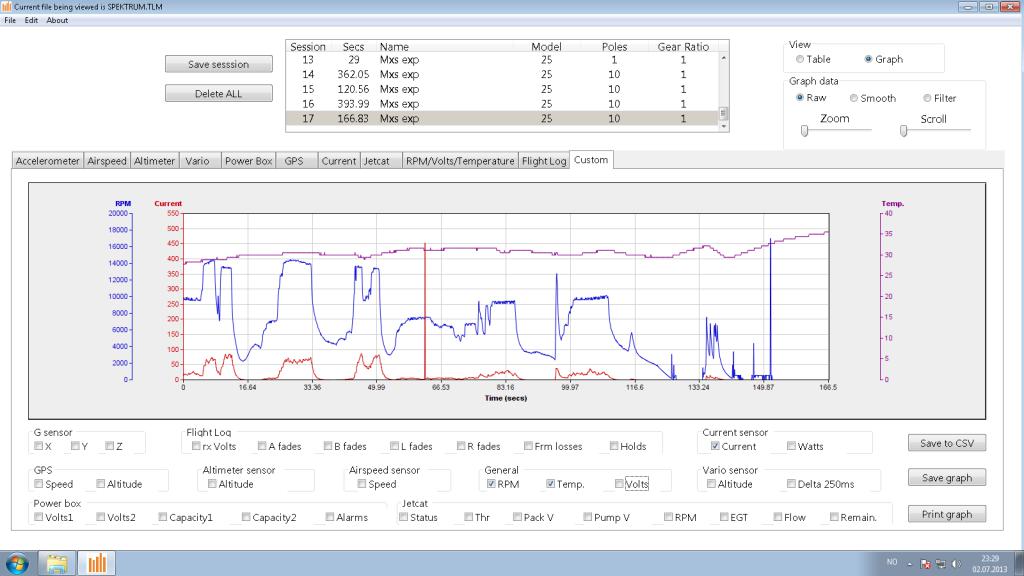

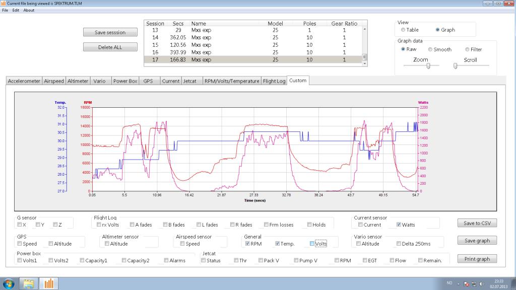

    Brått mye kulere, prøvd i praksis, er bittelitt avvik, men er så innafor at det er marginalt.
    de har sluppet 2.0 nå av sensorsystemet

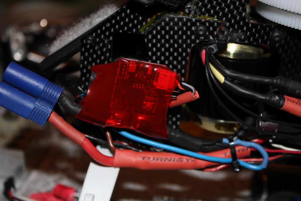

        nu får man testa detta og
        på rex500
        en lite test

          Hmm vil ha sånn jeg også, denne du har laget selv dette?

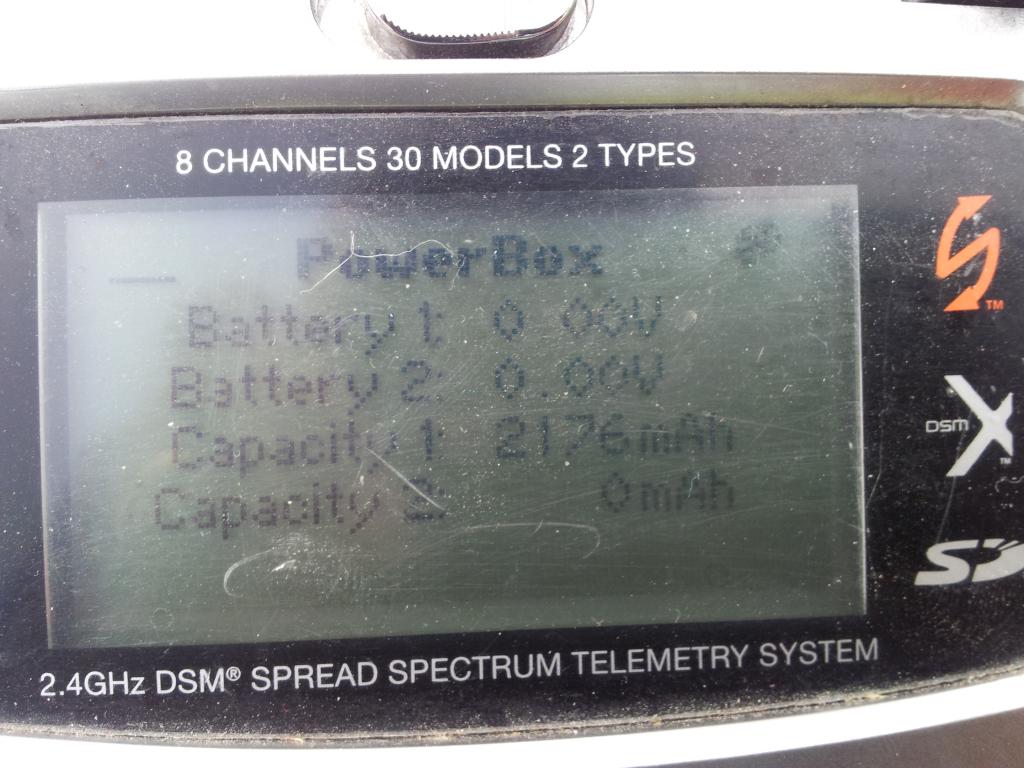

            har vart å testa sensor og kan si att veldigt førnøjd , slå av alarm til volt men hade timer alarmen på ( 6min ) , sinns att den pipper veldigt fort , flydde med olika batterier men så detta er med gens ace 3300mah 35C batterier , myk 3D og sport flyging , så kom alarmet på timer men skulle se hur lenger eg kunde fly før alarm på capacity ( mAh ) slår till , vid rund 7 min kom alarmen , hade satt den på 2100mAh
            ner eg kom hem så målte den med hyperion EOS SENTRY , hade 25% kvar på battery , 3,764 : 3,758 : 3,753 : 3,763 : 3,764 : 3,762
Name:	2013-09-28 16.19.59.jpg

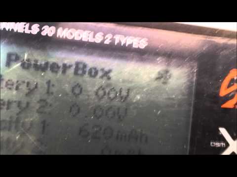

            ner eg landat så viste 2176 mAh

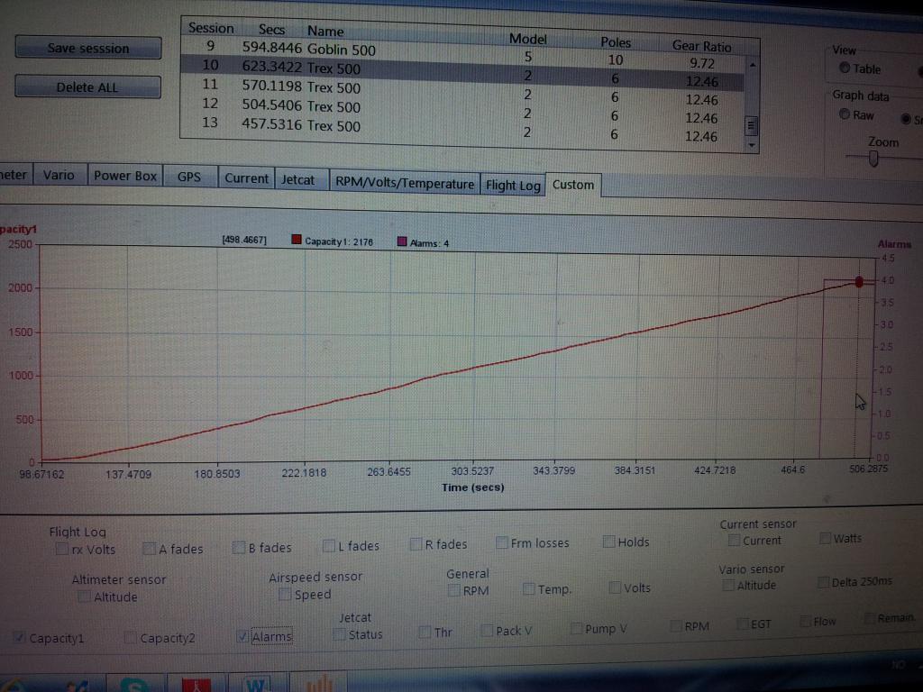

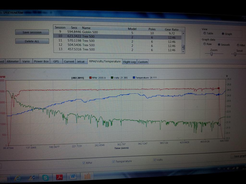

            håll HS på @ 2550 , ikon gov
Name:	2013-09-28 18.50.04.jpg
            kurve på bruk av mAh og alarmen
            tog en av gamla batterier og flydde idag turnigy og vid gov på @2300 så landat eg etter 6 min og stog 1621mAh og fikk ladda tilbaka 1756mAh , så veldigt førnøjd

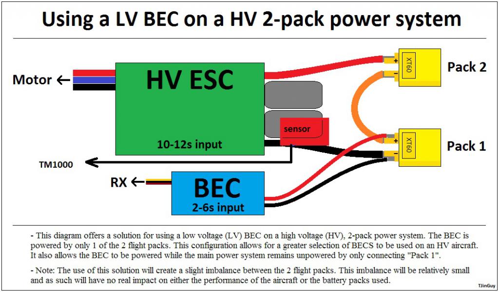

                    haft en lite fundering på in kopplingen , lite råd från eletronik guru her , tror ikke elektronik tar så mye strøm men kan vare bra å har det med i telling , på mina 12s setup så har kopplat som på bilden
                    så bara lure på om eg skulle har kopplat BEC mellom ESC og sensor , eller om så som eg har gjørt er correct
                    eller skulle man har kopplat så her ;

                      gav ikke så mye mening?
                      en 12s system med bec, trekker kanskje 20mah? på en flight eller noe, helt neglesjerbart

                        hehe kanske ikke men man lure på den besta koppling , vist eventuellt man køper E700
