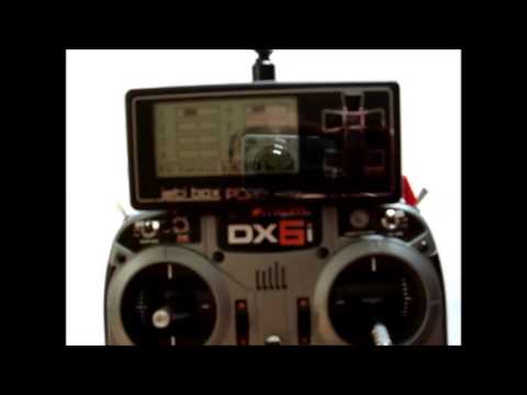

      Det enkleste er vel å bruke Jetiradio...
      Jeg kjørte en hybridløsning før jeg kjøpte Jetiradioen. Jeg hadde Jeti-mottaker i helikopterne og brukte en JetiBox som sendermodul: http://www.helifreak.com/showthread.php?t=506618 . Jetiboxen gir deg telemetriinformasjon, snakker til deg, etc. Futabaradioen sender alt gjennom JetiBoxen, og man bruker ikke Fasst-signalet i det hele tatt.
      Man kan gjøre det samme med en Spektrumradio.

                              Du kan jo kjøpe jeti box profi.
                              Tror det går ann å koble den til trainer utgangen på spektrum radioene og bruke jeti mottaker i flyet.
